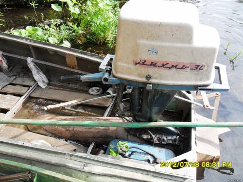

Всем привет, река у нас летом мелеет, перекаты не пройдешь не цепанув дно, а перекаты обычно камешник, не то чтоб скала, но винт загробить легко. Как думаете, какую защиту лучше сделать, кольцо или небольшую лыжу на перо? Думаю кольцо гравий в себя все равно загребет, а на лыже просто поднимется мотор и все, верно? Кольцо больше для коряг подходит, они у нас есть, но главная проблема гравий, ну и булыжники есть.

Вилы я уже видел, это перебор для меня. Короче, кольцо вокруг винта хрень полная, хорошо что я его не сделал, а товарищ мой как раз наоборот. Итог: на первом же перекате, затянуло камень в кольцо, заклинило винт, срубило шпонку, и половину одной лопасти снесло.
Я же сделал просто удлинитель на шпору, из трубки диаметром 20 мм, все отлично, трубка не врезается в гравий, и подкидывает мотор, ну и за счет того что она длинней, я заранее слышу что уже мель, когда шкрябает, и скидываю обороты, за два дня рыбалки, только чуть закатал кромки мелким песком.
