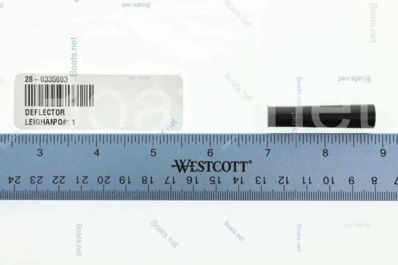

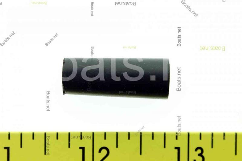

Кто-нибудь может подсказать размеры резиновых дефлекторов, установленных в рубашке охлаждения блока? Конструктивно это резиновые палочки, но стОят они оригинальные, как будто не резиновые, а серебряные.

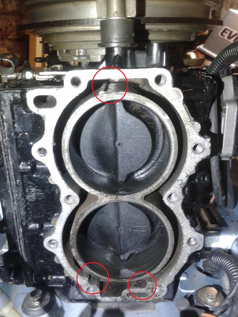

На фото места для них отмечены стрелками.

Номера по каталогу 0335603 и 0335602.

Итак, эмпирическим путем установлена длина заглушек-дефлекторов.
Верх и правый низ - 1 7/8'=47,62 мм. Причем верхний дефлектор не достает до низ колодца.
Левый низ - 1 1/8'=28,57 мм

Итак, коллеги, вдруг кому-то пригодится мой опыт - три куска резинового шланга D=10 мм отрезаны были с небольшим запасом по длине. Каждый кусок надет потом на круглый напильник для цепи бензопилы, и обточен на электроточиле на небольшой конус.
Конечно, выбрал самый мелкий камень, и прижимал шланг еле-еле, очень нежно.
Потом смазал каждый отрезок Литолом и засунул до упора в штатные места. Торчащий остаток аккуратно срезал острым сапожным ножом.
Ничего сложного, как оказалось. Во всяком случае платить 800 рублей за каждый не стОит.

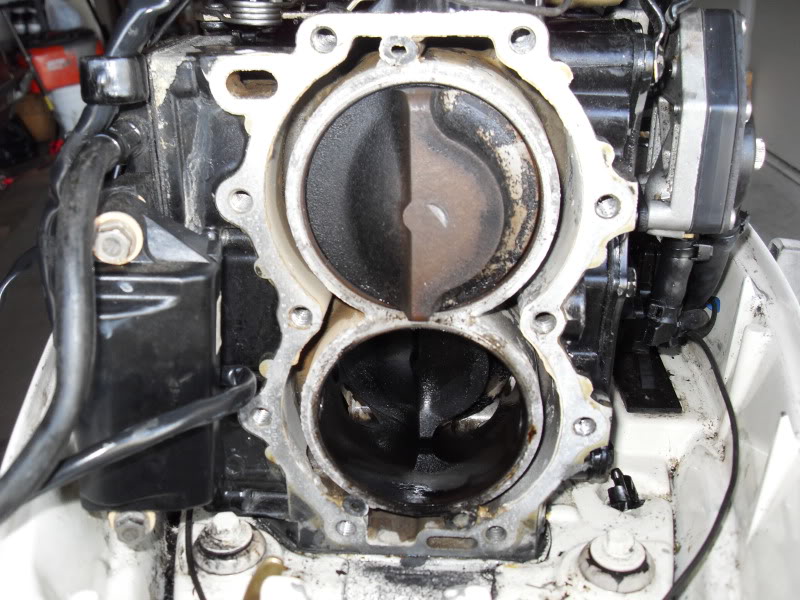

Не знаю, у меня этот - первый Эвин :unknown: . Судя по фото и темам на иносайтах в Инете, 20-25-30 2Т идут с дефлекторами.
Но там видно при снятой голове, есть посадочные места для них или нет.

Сдается мне только на моделях 18-35л.с.
