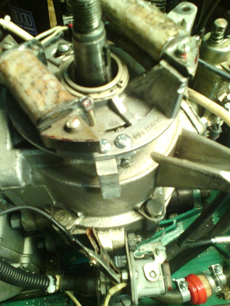

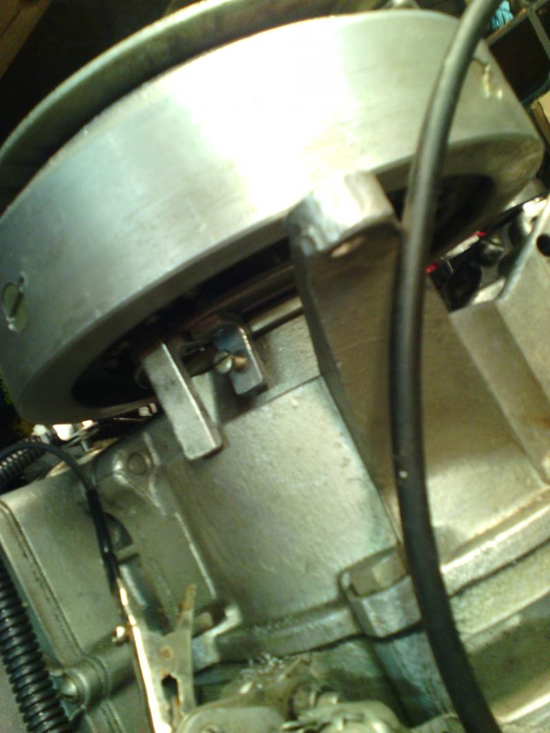

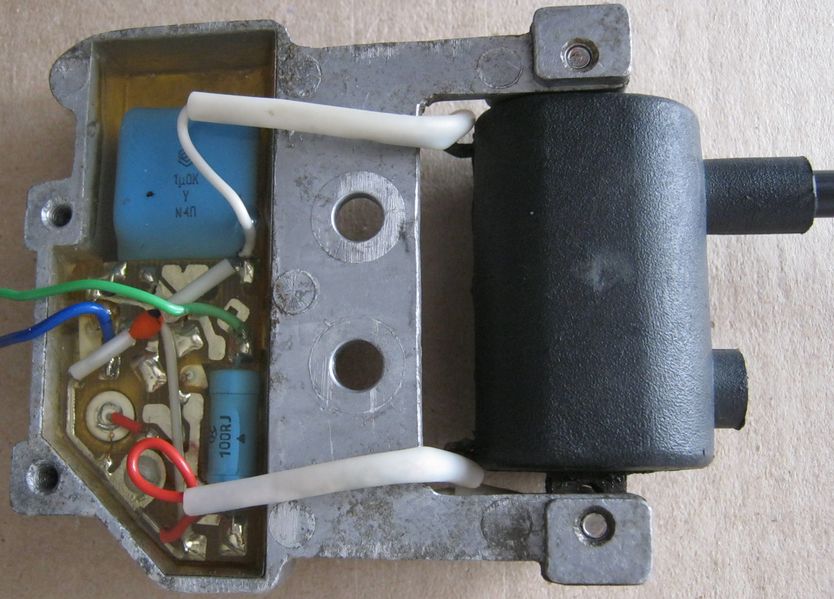

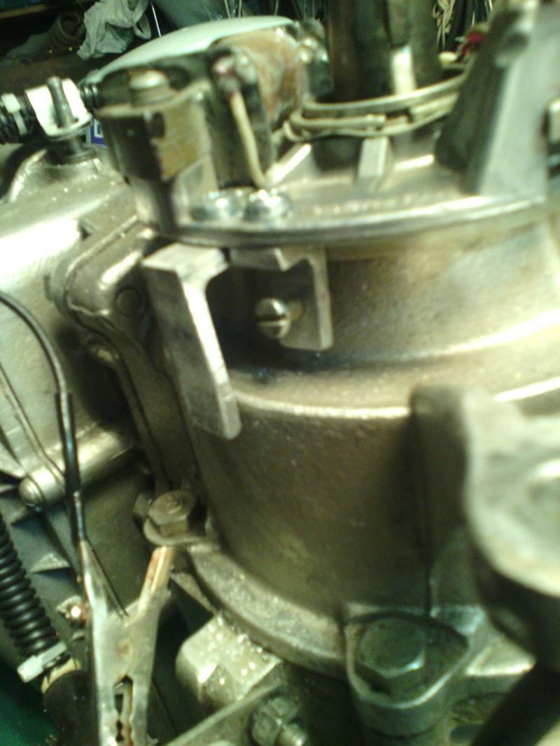

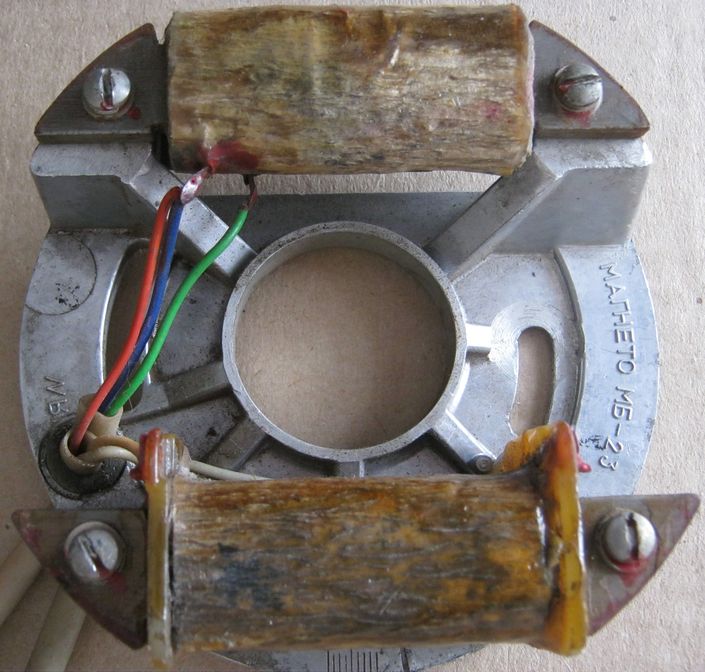

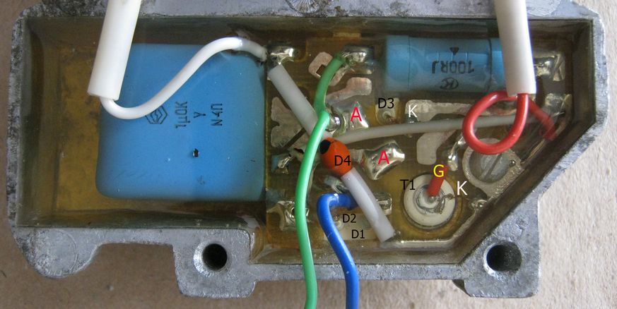

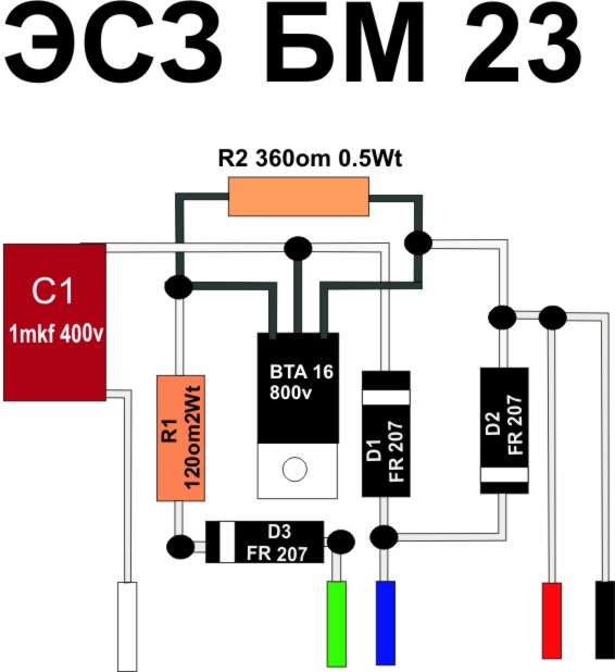

Ремонт МБ22-23 в картинках :)

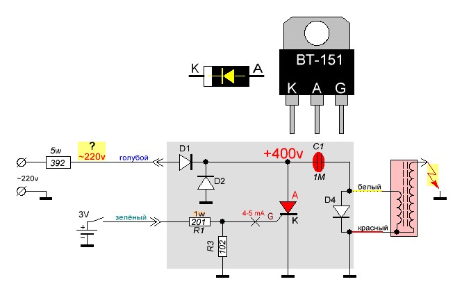

Проверка на столе:

А нету.
Тоже нету.
Наверное автор темы знает как проверить схему на столе, и наверное более грамотно, в динамике и с приборами.
