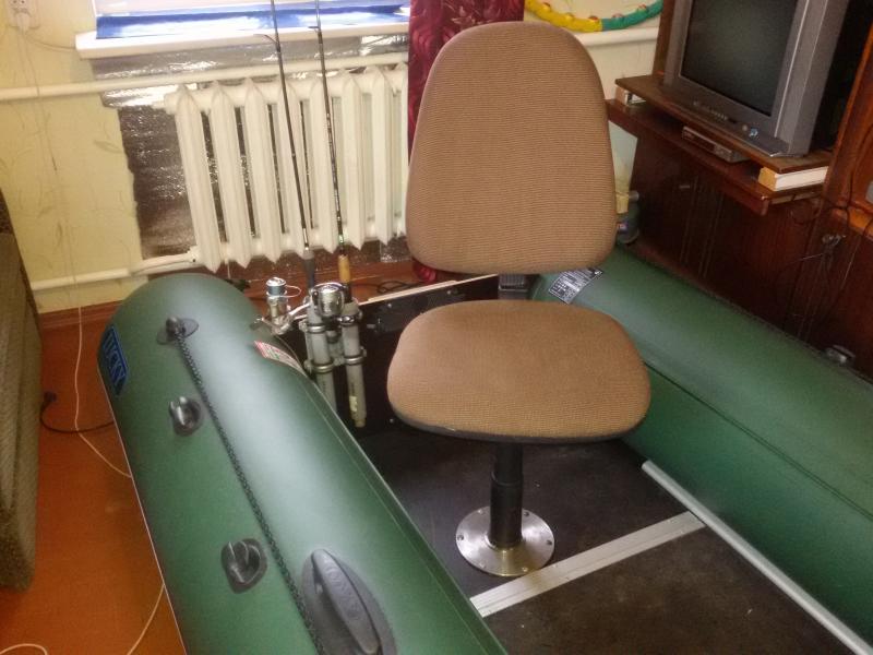

Два дня в лодке со стулом ( который ещё и регулируется по высоте) и моя спина говорит мне спасибо! Скажу больше - вариант покупки НДНД не рассматривал по этой причине.

Приблизительно такой вариант.... только мой дружок проще поступил - снял колесики, в трех местах просверлил насквозь слани и ножки и прикрутил к полу болтами.. чувствовал себя он тогда хорошо... и подлокотники у него были на месте!!!

Блин-основа прикручена к пайолу и не снимается. На газ-лифт одет фланец который и прикручивается на основу. Перила я убрал сразу, мне они мешают. Кресло в разобраном виде не занимает много места, поэтому в таком исполнении. Стул естественно "временный", так как спинка должна складываться, ну и стул должен быть непромокаемым.
Ну и по теме :) : жёсткий пол в лодке должен быть!

Мой друган решил не заморачиваться.... тем более он мастерить своими руками никогда не был мастаком... про пол жесткий - 100% ты прав!!!

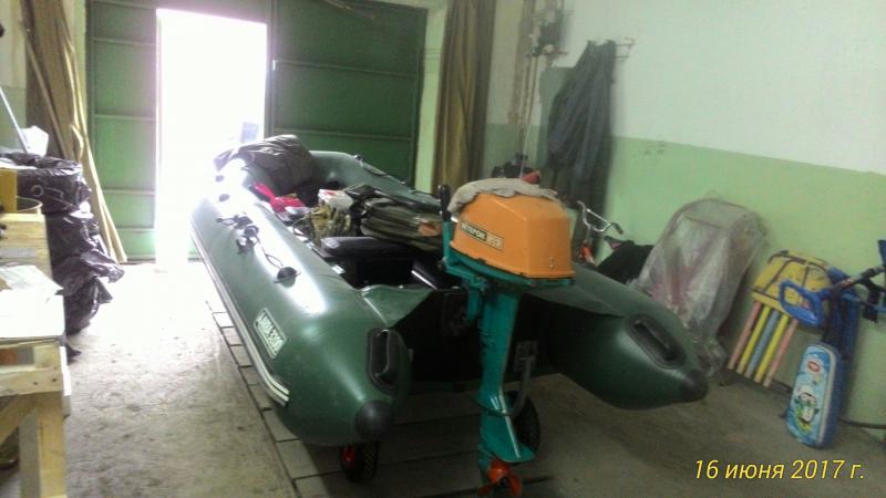

Мне очень понравились лодки из Уфы, первой лодкой была АКВА 2800 под китайченком с полами "складная слань", очень достойный вариант. НО 2800 даже для одного маловата, со временем это понимаешь, плюс с мотором чуть больше 3 - х сил полы начинают складываться нужно мутить стрингера.
Сейчас использую Аква 3200ск под ветерком это совсем другое дело - просто идеальный комплект эгоиста.
На обе лодки ставил транцевые колеса с ними перемещать лодку одно удовольствие, покидал брахло в лодку и покатил туда куда надо. Цена аквы у нас 2800 - 9 тыс 800руб, 3200 - 20 тыс ровно.
