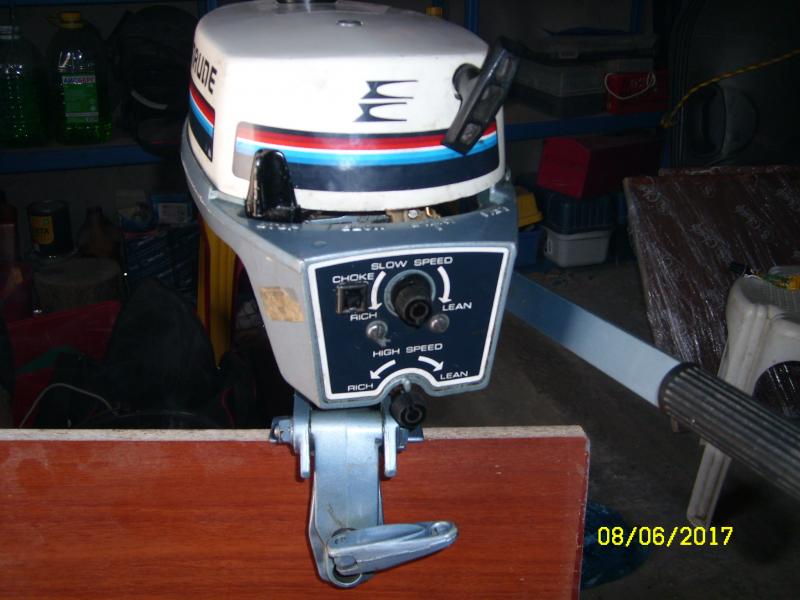

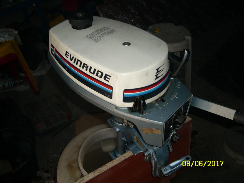

Привет всем! Вот вливаюсь в вашу компанию-приобрел себе старичка Эвинруд 2 л.с. 1967 г. Пролежал где то . И сразу в дело,необходимо же поверить работоспособность. Завелся с 5 протяга ,прогрел и потихоньку в путь. Минут через 15 заглох и тишина. Выкрутил свечу--сухо бензина нет. Пришлось снимать карбюратор. Продул,поставил топливный фильтр и новую свечу. Теперь проверял в бочке. Все так же замечательно завелся,поработал на малых оборотах минут 10 и заглох. Снова нет бензина. Что может быть такое с карбюратором?? Кто сталкивался? Искра хорошая.

Развоздушку открываю. Бензин видно по прозрачному шлангу-поступает. Работает,а потом плавно меняет обороты и начинает дергаться. и все! Кирдык! Больше не заводится. Бензин не бежит и свеча сухая.

Там крышки поплавковой камеры нет. Там дно откручивается.

Постараюсь стукнуть. Дело в том,что мотор очень долго лежал на полочке. И никому не было до него дела. Даже бумажки с завода на нем наклеены(хотя их можно было и потом приклеить),вот по ним я определил год выпуска.
