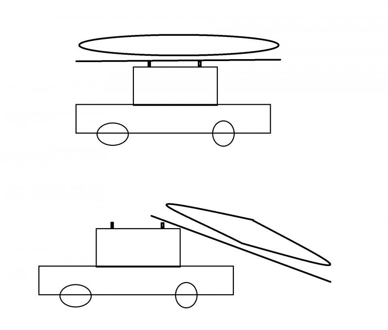

Собственно, в продолжение темы со "старой моторки"
Поскольку разгружать в 1 рыло некомфортно, да и в 2 если больше 50, появилась такая мысль. На базе "двухпалочного багажника. Каркас из профиля на всю длину машины при разгрузке смещается назад и наклоняется (вовсе не обязательно до земли). Ложементы, ролики, механизм фиксации - по вкусу в кажлом конкретном случае авто, лодки и тд. Это пока просто принцип.

Ну, молодцы таки буржуины! :good: :) Сложно всё-таки на бок. А с фаркоп-опорой прикольно.
Мильён вариантов не смотрел пока, но обязательно... спасибо, Адмирал! А то что-то не допер в сети поискать сразу. :?
А из наших- то кто реализовывал нечто похожее? или как всегда - пердячим паром - эх,дубинушка, ухнем.. :) :)

4 палки в длину (по две на сторону разной высоты),а дальше-куда фантазия приведет. Или рамка в рамке.

Была подобная тема. Загрузка сбоку и тросовая тяга с приводом от шуруповёрта :good: , правда сходу тему не найду :pardon:
