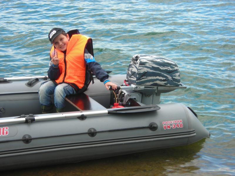

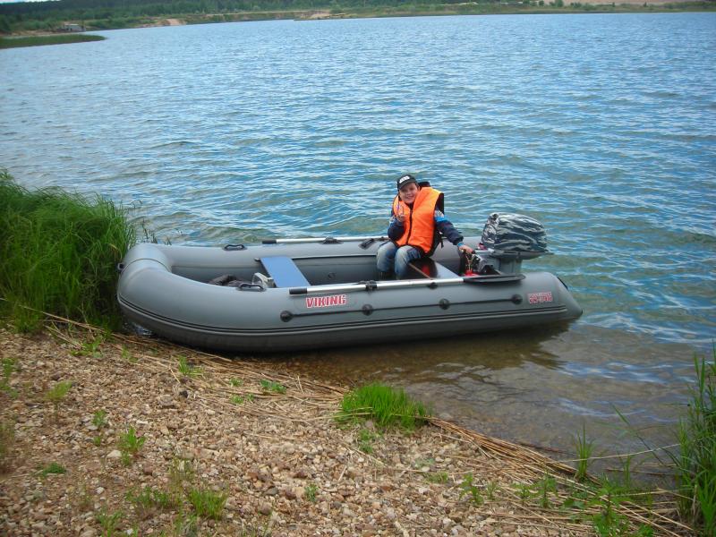

Всех приветствую! На моем Нептуне стоит красный винт. Со мной и сынишкой лодка мигом выходит на глисс, идет уверенно на полном газу. Скорость я не замерял но бежит очень резво, мотор заводится и работает идеально. Подскажите при установке синего винта будет ли ощутимой прибавка в скорости?

:) Будет! Вопрос насколько ощутимая..это зависит не только от винта и мотора.. на мой взгляд в первую очередь это зависит от того куда подвешен мотор..сколько шмурдяка и куда ветер дует :) Для вашего комплекта(на фото) Нептун с синим винтом должно-быть более чем..рулить только тяжеловато..

До Нептуна использовал Ветерок 8 для неспешных прогулок. Нептун приобрел по случаю, вместе со мной на озере катался человек на раздушенной Ямахе 9.9 на 330 лодке. Так вот он не намного от меня отставал, честно говоря от 23 сил Нептуна ожидал намного больше. :?

Дело не в Нептуне, для вашего комплекта 15 л.сил за глаза..просто это не тот мотор что-бы вешать на пвх-шку, даже если вы повесите японумать лошадок под 40...быстрее он пойдет..но не далеко.. :D ..например у меня комплект - корыто Нептун 2 и плм Нептун23.., вес корыта пустого 200 кг. плюс шмурдяка минимум 100,+ мотор 45..+ бенз допустим 20 л. и во мне 100+.. :) итого по минимуму почти полтонны..,на скоростном винте летит.. :) ну скажем так 40-45..в зависимости от погоды..стоит грузануть ещё 100 кг. и всё..ставлю грузовой..винт.. :hahaha: Но меня вполне всё устраивает.. :)
