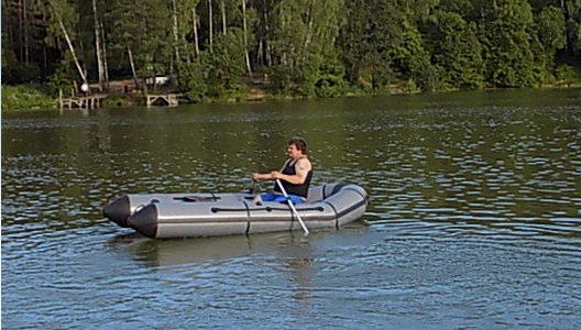

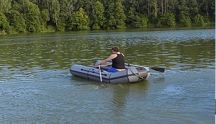

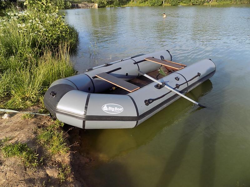

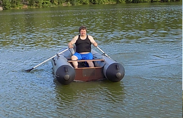

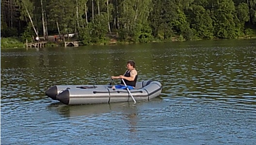

Поздравьте. Вчера стал обладателем новой лодки ПВХ 360 ПМК
Прислали быстро, в ТК отгрузили на следующий день после заявки.
Всё симпатично, швы ровненькие, без пузырей. Слань толстая, 12 мм фанера Правда торцы я бы пожирнее прокрасил.
Вот наконечник лягушки не защелкивался как положено, потом обломался. Но в комплекте был запасной. , он работал получше, но всё равно требуется, походу, доводка напильником.

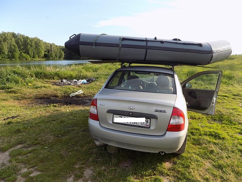

Собрал дома, до ближайшей акватории подобаюшего размера 7 км вез на багажнике Калины на листе фанеры. Загружал дома с помощью соседа, У воды через бок с помощью листа фанеры.
Под мотором в первый раз не хотел, тк ещё поднастроить надо, и бак покрасить.
Под веслами идет легко, ровно, поворачивает предсказуемо.
Вобщем, доволен.

Труба у калины серьезная...

Странная лодка, странный выбор.

А чего в ней конкретно странного? Я так явно не вижу своим чайниковским взглядом, конечно. Может под мотором плохо ходить будет?

Это честно, не я.. :) :) от предыдущего владельца досталось. :eek: Фонари то я от черной нитры отмыл, а вот перделку он, зараза, приварил, укоротив родную трубу, По зиме приводить в первозданный вид лень было, а сейчас вроде привык. Кстати, звук вполне ничего,а на скорость не влияет :)

Крой лодки странный, такой уже не делает ни кто со времен когда ЭВМ первые появились. Киль вроде есть, но его почти нет, судя по тому как она под тобой притопилась. А с маленьким килем под мотором грусно.

А чего в ней конкретно странного?========
Производитель с задними ручками перемудрил . Что стоило их приклеить не верху баллона, а внутрь? тогда не потребуется размах рук как у Валуева
Оконцовка баллонов примитивная и не будет помогать выйти на глиссирование (типа транцевые плиты)

Киль я походу по неопытности недокачал, да и штуцер туда не очень лез, клапан там почему-то чуть другой чем на бортах.
По крою - да, обратил внимание, в основном поперечных швов на баллонах нет, только на носу. Ну а в Кирове вот так, по старинке. Будем аккуратнее.
Собственно выбирал чисто за минимальный бюджет максимальный размер = 360х159, баллон 45, Пхв 1100, слань 12, цена 25500. :?

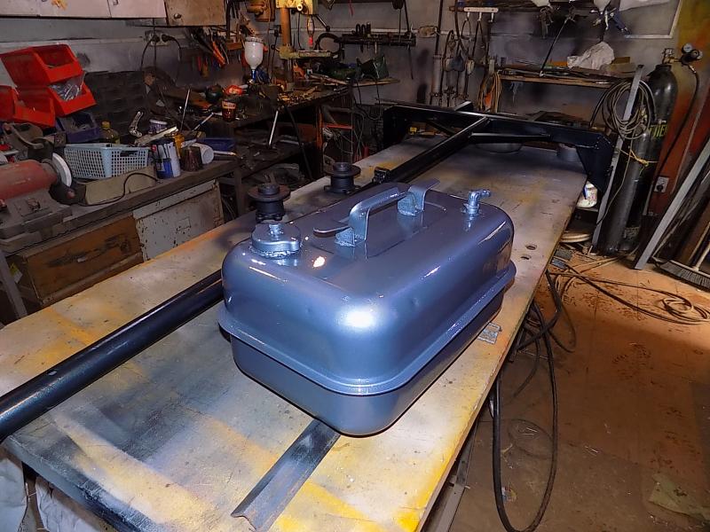

Вот только бак поутру и покрасил и с насосом поэкспериментировал.

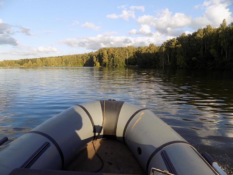

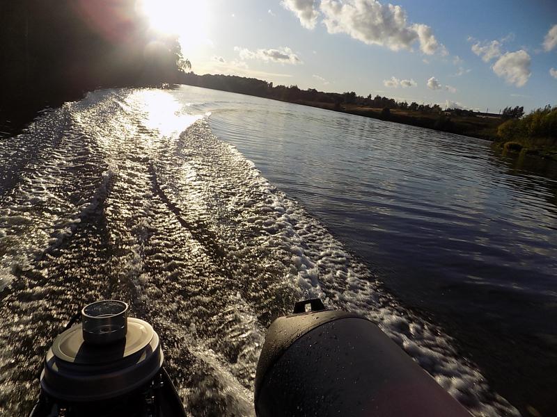

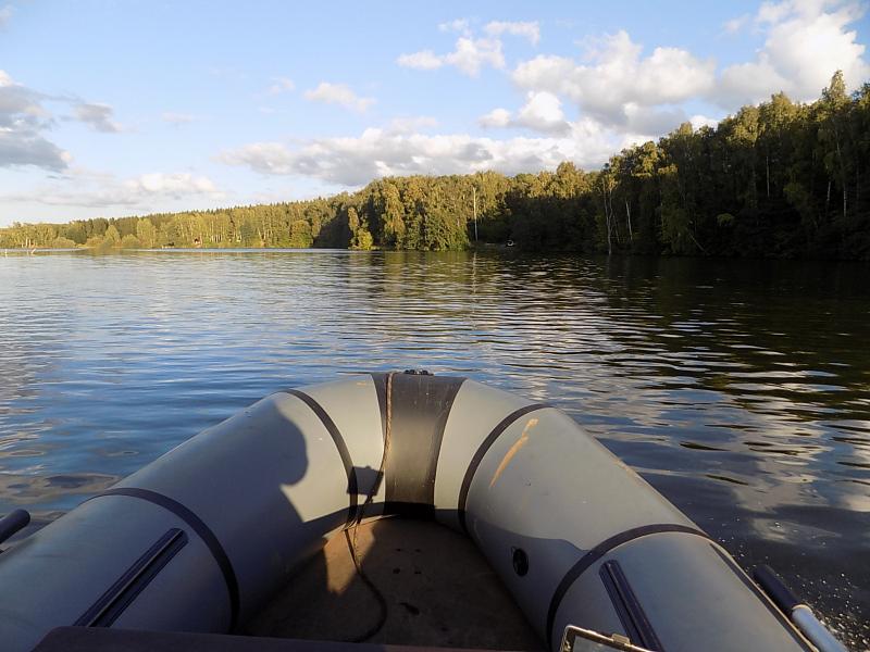

Наконец то совпала погода , возможность забить на ВСЁ!! и выехать с нормальным зажиганием и правильно накачаной лодкой. Продублирую !
Лодка ПВХ 360 обводы старосоветские :( :) слань-книжка, надувной киль, накачана 230 мбар, вес лодки 52 кг
Мотор Ветерок -8 с зажиганием от Самоделкина, вес 26 кг.
Бак неполный 10 кг.
Я голодный вес 115 кг. :D
Итого 203 кг.
По пруду. Скорость по ЖПС против ветра 22 км, по ветру 21 км.Ветра правда ообо не было, так.. Почему так не знаю. :pardon: мерил 3 раза
.Слегка игрался высотой мотора и наклоном - это наилучший результат.
Мотор стоит на 1 см выше края транца, наклон на крайней дырочке снизу. Но на поворотах при 20 кмч прохваты.
Винт скорее всего скоростной, померить надо.
Видео от второго лица позже, тк жена уехала к дочке погостить, сиим лицом являлся штатив, :)
в кадр попал мало тк слегка попутал ориентировочные кусты :hahaha: редактировать однако надо.
Красиво свет, однако лег!

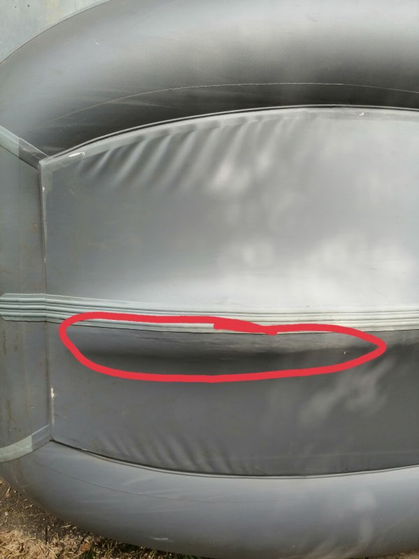

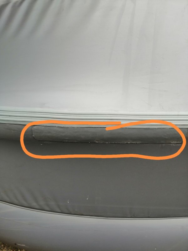

Вот так я хапнул горя с этой компанией.
ты братан еще не хапнул))
Вот я хапнул

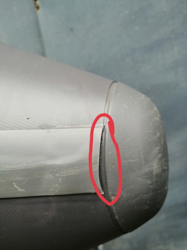

киль наклеян криво, рым уже оторвался, концевики травят, лодка рыскает и спускает. Ублюдки морозятся. Лодке два месяца в эксплуатации. Заплптил куеву тучу денег, заказывал допы итд.

Да Антоха! попали мы с этими лодками.
Насчет клапана для киля, ты прав есть отклонения, у меня у братана тоже есть только на лодке другой фирмы, но они не значительные. у тебя то конкретно промахнулись. На весне 2021 отпала передняя ручка. Эмблема КРАСИВАЯ, БОЛЬШАЯ, но на половину уже отпала. Лодке года еще нет.
Будем молится водяным богам что- бы не пойти на дно!!!

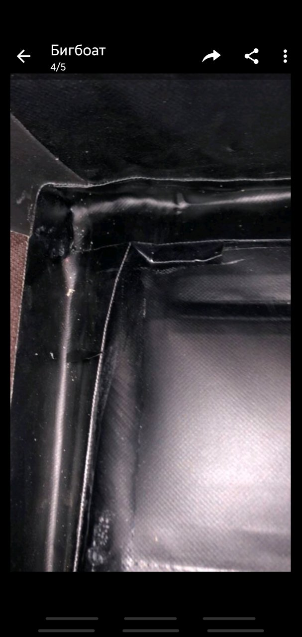

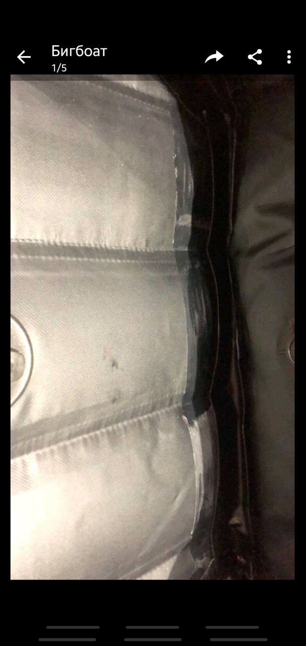

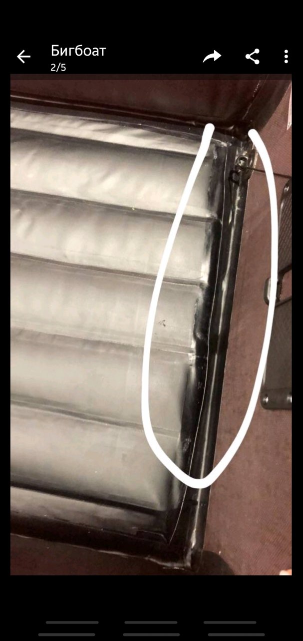

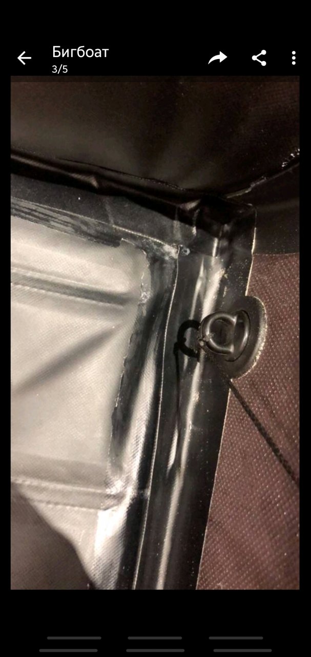

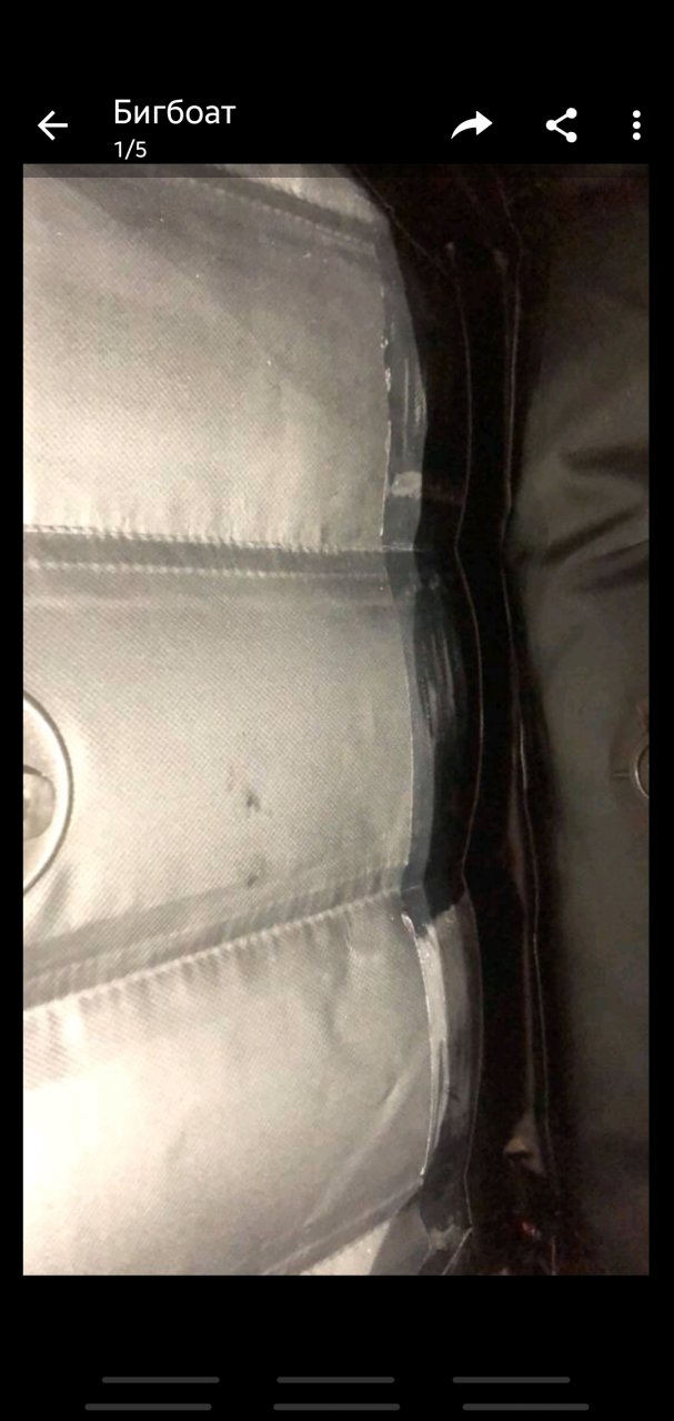

Имел горький опыт покупки лодки через интернет магазин BigBoat Regat 310 нднд на производстве в г.Киров. Обходите эту шарашкину контору стороной! Поберегите свои нервы и деньги. Прислали откровенный хлам. Мало того ,что не доложили полную комплектацию, посчитали заказ не верно, так еще после того, как накачал лодку ,вижу ,что швы на днище внутри кокпита просто расходятся, качество склейки просто ужасное, при том ,что на производстве говорится о том ,что швы сварные, все измазано в клею, такое ощущение, что лодку собирали пьяные, слепые с руками из задницы. После этого самое веселое собираю весла и там ,где они должны крепится в свое посадочное место ,мешает в конце кормовой части выступающий якорный рым. Я просто ошалел от увиденного. Испорчен был вечер и настроение. Решено было сразу вернуть этот откровенный хлам обратно и вернуть свои деньги, так как доверия больше нет. Обратной связи с клиентом просто нет. Тишина.Решили написать им на страницу в vk и инстаграм. Выложили фото лодки указав на явные косяки. Далее отзыв удаляют. На их странице оставляют только положительные, так что верить нельзя. После того как я скинул всю информацию их менеджеру по возврату сообщения просто не читаются полный игнор. В итоге спустя неделю после моих звонков их директор он же владелец как я понял Щиенко Василий Иванович перевел деньги, но не все, за достаку решил не отдавать. Я сегодня снова 30.08.21 написал их директору ,он прочел мое сообщение и полный игнор. Как я понял в их организации это в порядке вещей. Рыба гниет с головы. Непорядочная организация. Никакой клиентоориентированности. Общение как на рынке. Никому не советую связываться с ними. Честно сказать хотел уже идти в суд после того, как меня начали откровенно игнорить. Лучше брать в больших магазинах ,где можно прийти увидеть и потрогать продукцию. Так что не попадайте на откровенные заманухи.
