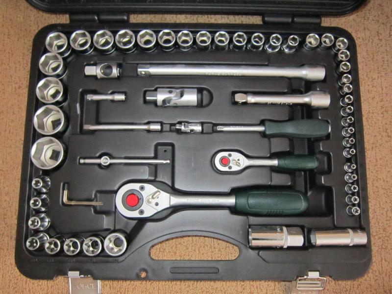

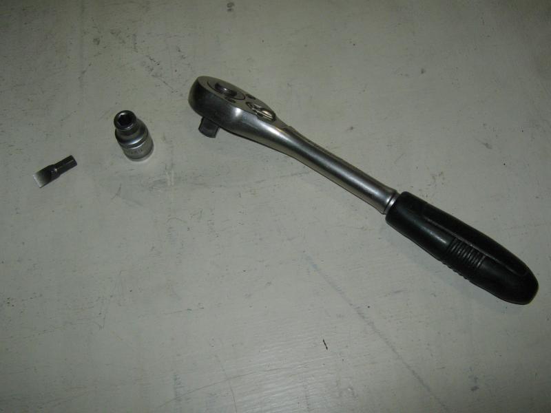

Проблему решал применением трещотки с насадкой из "автонабора "..... :good: :)

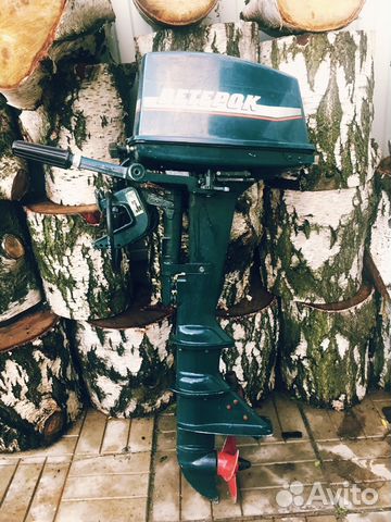

Что бы не плодить тему, спрошу тут.
Мне кажется или на этом ветерке нога длиннее чем обычная?
