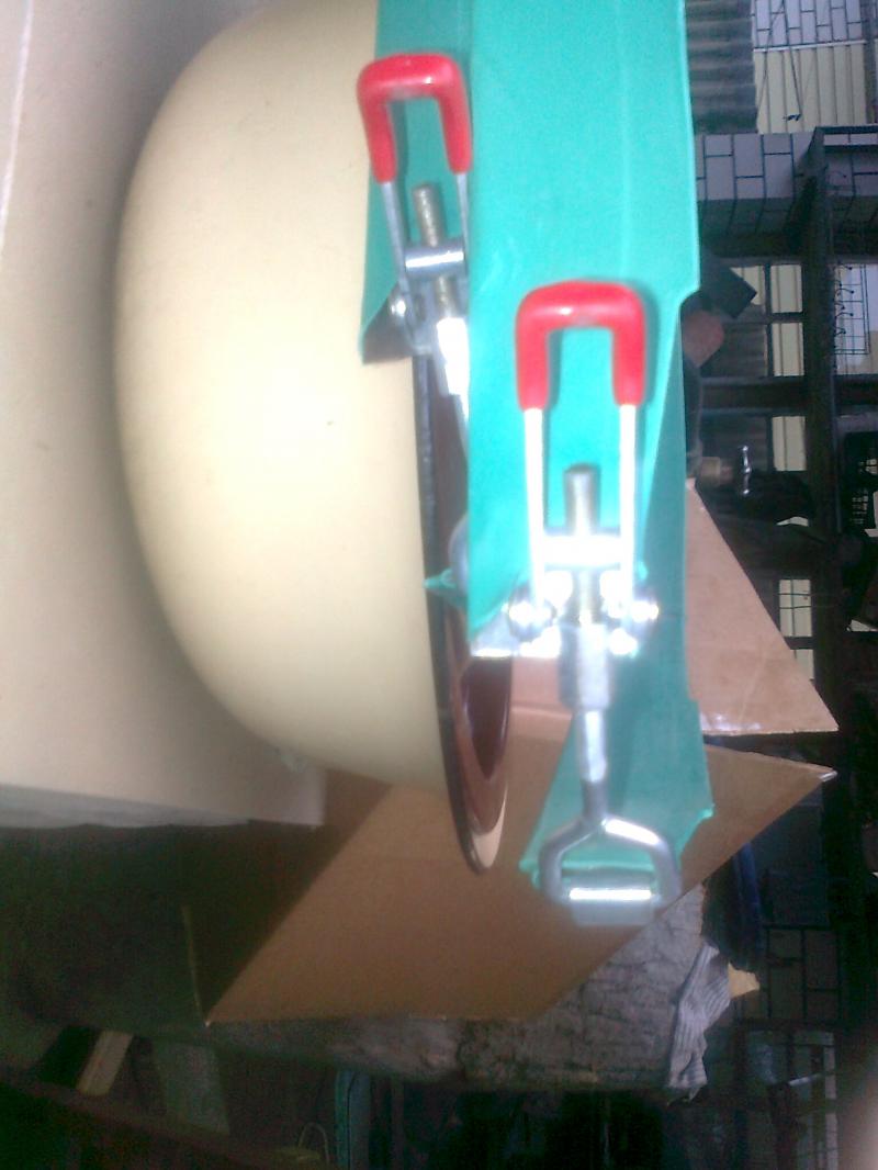

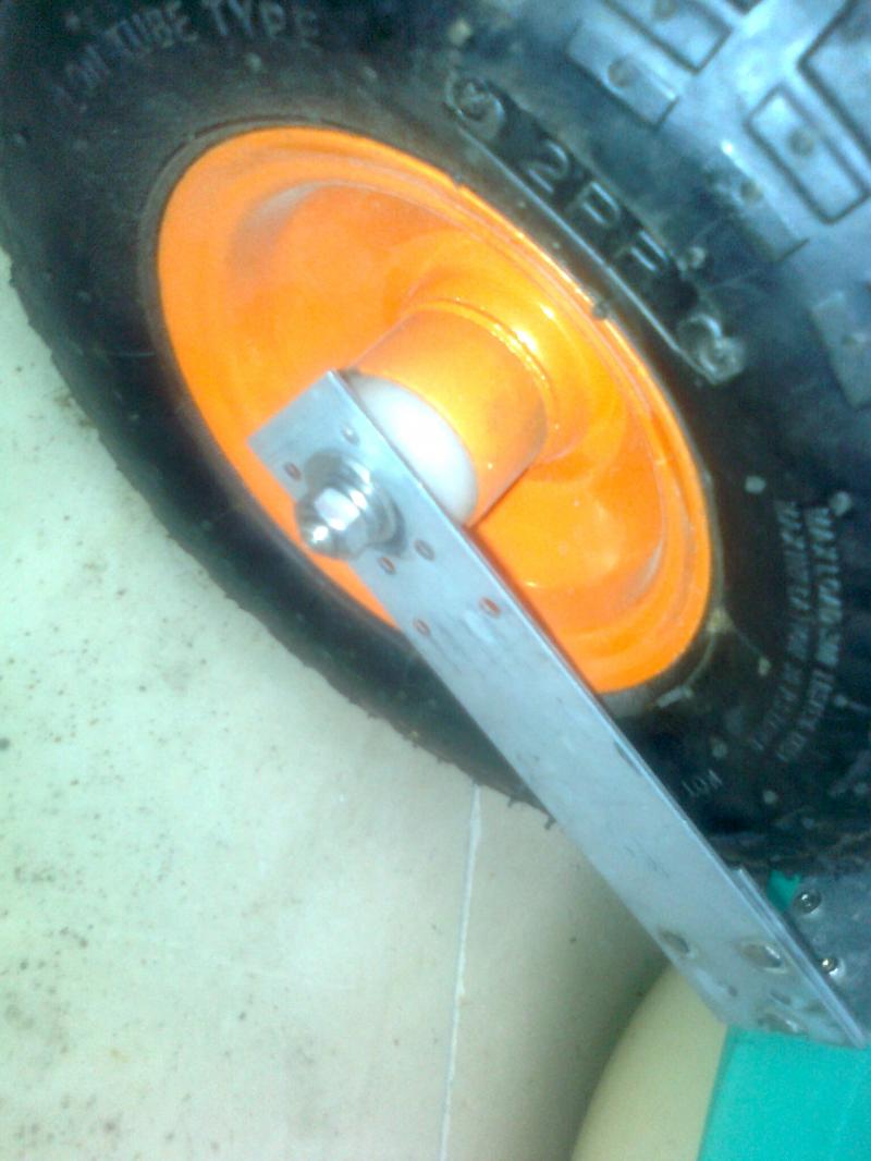

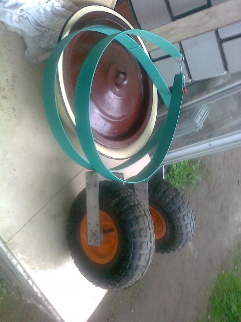

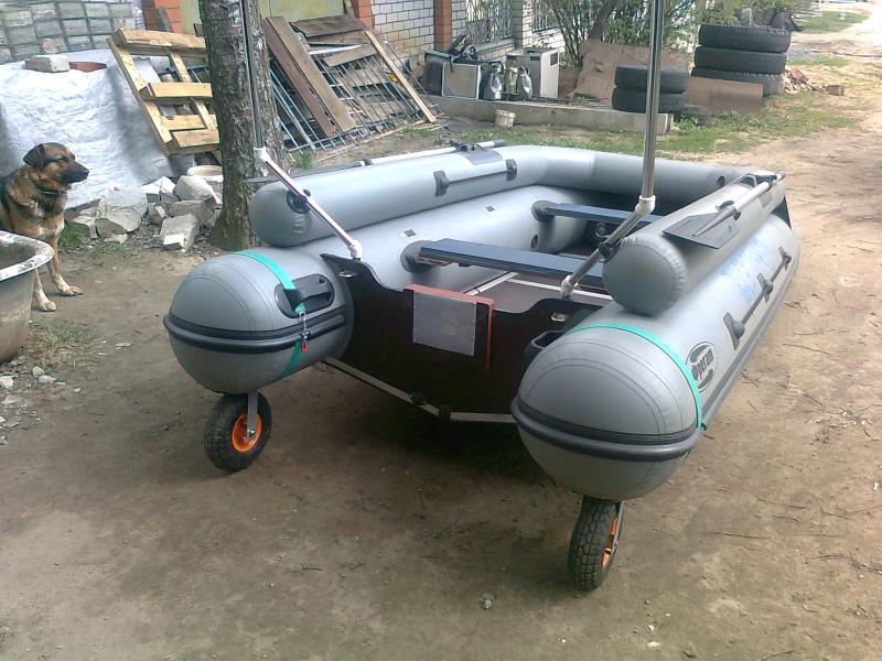

Сегодня испытал свое "рукоблудие" по зиме для облегчения транспортировки лодки...
не прошел тест по пересеченной местности в полной комплектации(лодка с вещами и мотор 75-85кг),хотя по ровной площадке ходило хорошо..
без мотора все отлично.
поэтому ,продам по себестоимости для небольшой и легкой лодочки с небольшим(до 5л.с) мотором..
характеристики:
максимальный диаметр баллона 44см и менее....
вес до 35-40кг...
регулировка диаметра обжимаемой поверхности в меньшую сторону.
подшипники убраны и вставлены втулки из капролона
все крепление нержавейка
характеристики:
вес до 35-40кг...
