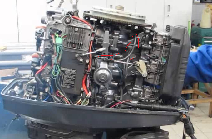

Прохудился вот этот шланг на моторе (выделен красным), вернее весь потрескался, решил заменить.
На мегазипе его с Японии только заказывать... стоит он копейки, стоимость доставки сумасшедшая. Попытался найти подобный в автомагазинах, там внутренний диаметр 2 мм примерно, но нашел самый мелкий 3,2 мм, меньше нет.
Подскажите, что это вообще за шланг, для каких целей он там и чем его можно заменить. Заранее благодарен.

Вакуумник, с любой япономарки из под капота подбери, их там дофига, не дефицит вообще, у меня в гараже их немеряно валяется.

А уверен что потрескался шланг,а не краска на нем????

Тоже подумал про краску. На Джоне то-же самое.
Проверь на герметичность просто.

Стоял не родной, какой то старый, потрескался до дыр. Решил проблему, у меня автомикс заглушен, взял от него шланг, как раз подошел, там как раз покрашенный.
