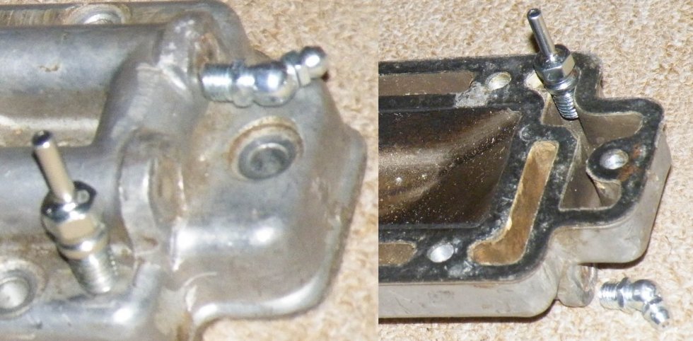

Вот пример
Надо сверлится где на фото прямой штуцер, можно в головке или блоке. Где угловой не надо, брызгать будет но возможно завоздушивание верхнего цилиндра.
