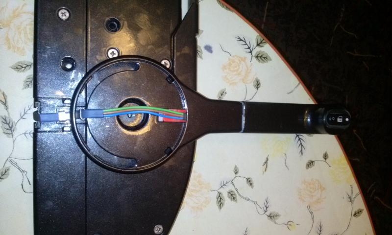

возникла необходимость заменить кнопку трима на 703 машинке.
Начитавшись форумов, решил поставить кнопку от стеклоподъемника ВАЗ 2114 (т.к. оригинальная стоит 5500 :shock:)
Но возникла проблема контакты упираются в ручку (изнутри) но про это нигде написанно небыло и как люди решили эту проблему тоже не описывается.
На родной кнопке, контакты выходят снизу и уходят в канал.
Кто имеет опыт замены или фото, прошу выложить :pardon:

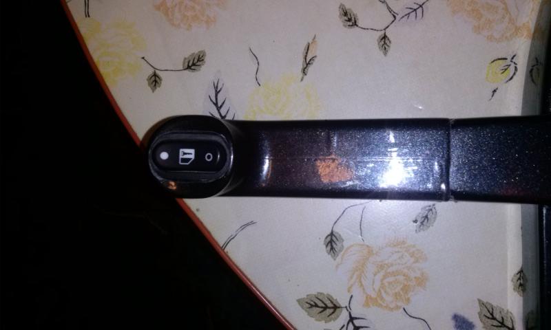

Имею опыт установки кнопки от ВАЗ!!
Не жалея удалил юбку пластмассовую, которая закрывает контакты вокруг,откусил лишние контакты(подсветка кнопки) от кнопки ,а нужные контакты- согнул и припаял к ним провода.
залил с верху все герметиком,кнопку установил на место :)--- Все...
3 165
1 318
Так же делал, герметиком обязательно залить.
