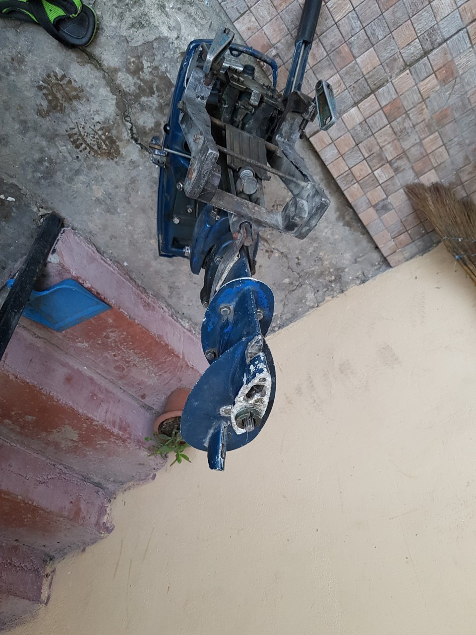

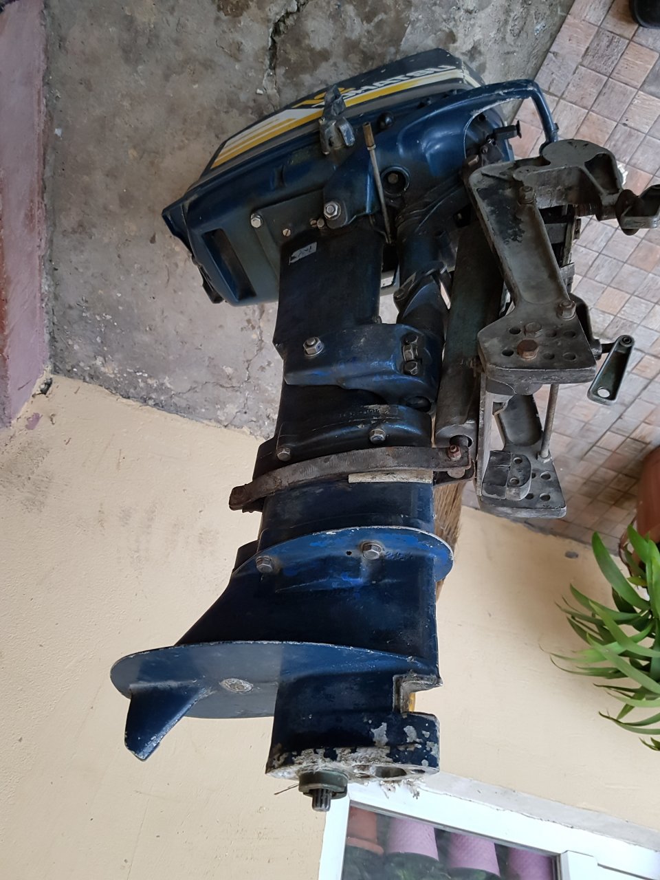

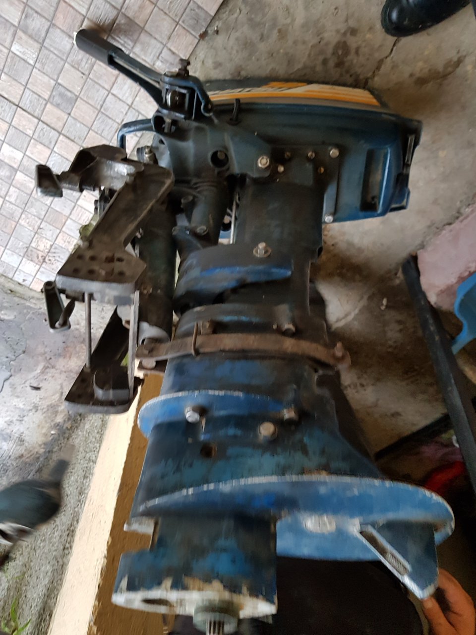

Привет всем, можно ли поставит на Тохатсу 12 Л.с. ногу от Ветерка 8 ?
25 245
10 131
Можно.
Нужно сделать переходную пластину.
