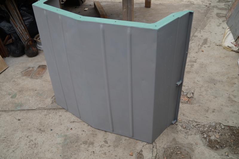

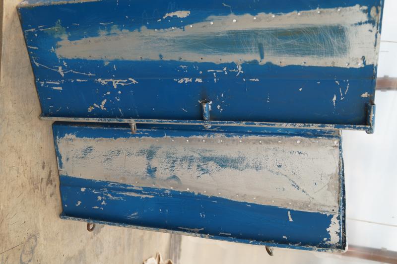

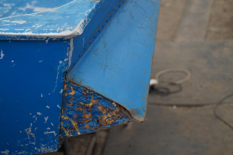

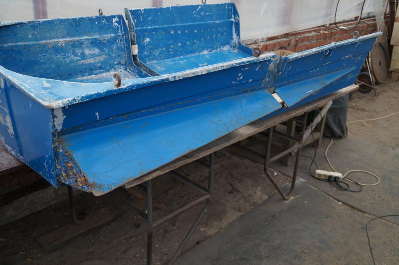

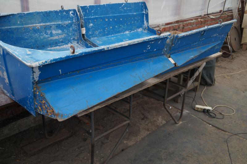

Вот фотографии этого чуда - полета творческой мысли

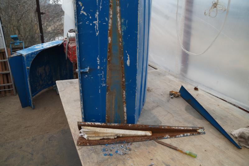

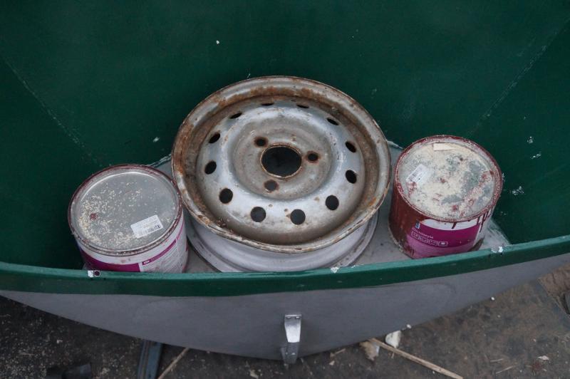

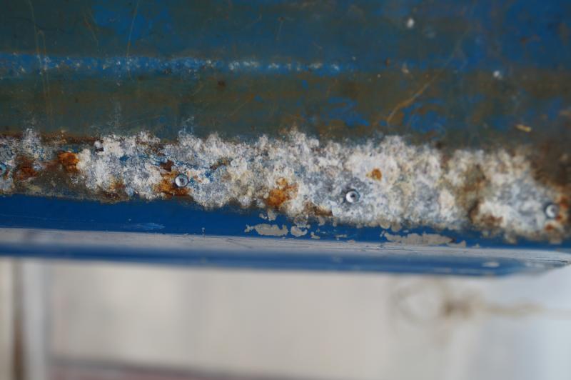

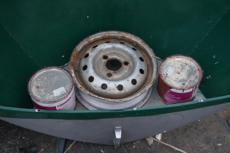

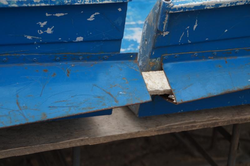

Причем когда я лодку осматривал - она была собрана , и что там в этих булях я конечно видеть не мог , а владелец ( этакий махровый нижегородский рыбак в возрасте ) клятвенно меня уверял , что после того как он установил эти були , лодка приобрела ну просто сверх-остойчивость на воде , ну я вроде как и поверил ... хотя - сомнения закрались . И не зря . Прошла зима , ушли морозы - ну и руки вроде как до нее все таки дошли . Изначально была такая подленькая мысль - покрасить ее красиво да и на воду , очень уж не хотелось влезать с переделку , но - потом здравый рассудок все-таки возобладал , и були были отсверлены .

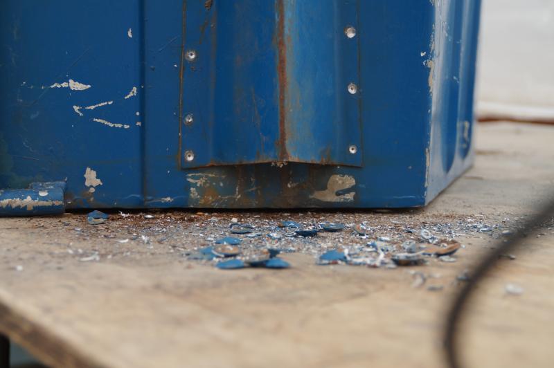

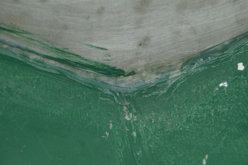

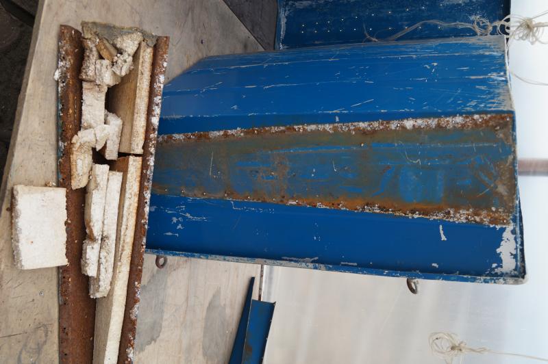

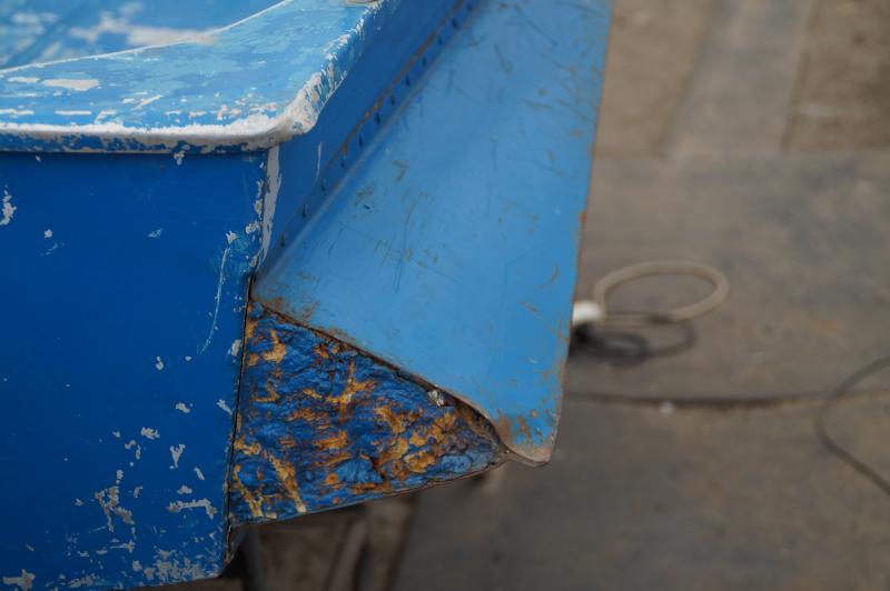

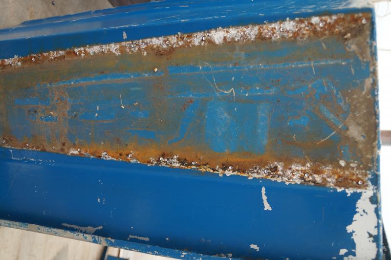

И вот тут и предстала , как говорится - картина маслом
  • 39,6 КБ Просмотры: 2 460
  • 53,5 КБ Просмотры: 2 484
  • 60,7 КБ Просмотры: 2 469
  • 55,9 КБ Просмотры: 2 365
  • 41,3 КБ Просмотры: 2 343
egorWch
09.02.2015
27
Подмосковье
ниссамаран-270 , омега-22
ветер-9.9 , Минн-кота-электро , 2 мелкомоськи

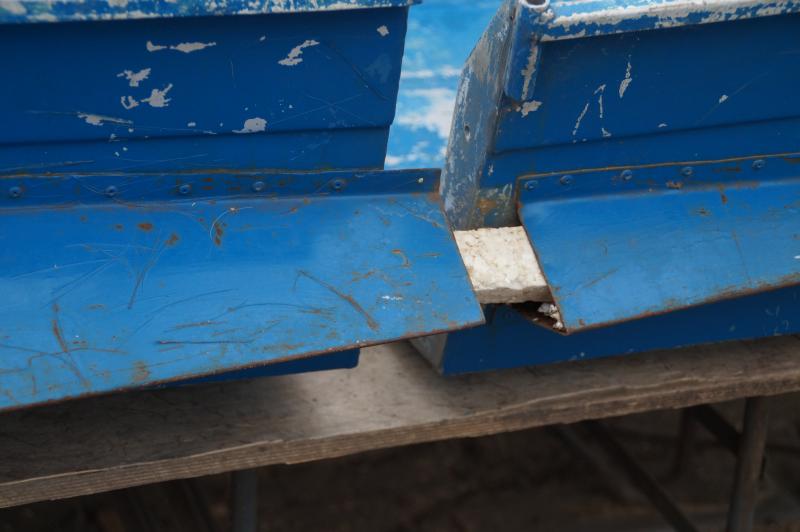

В опчем - весьма печальная картинка предстала моему взору , и я понял, что совершенно не зря совершил сиё варварство ) Место стыка , как видно , начало вполне так уже хорошо корродировать , а в булях лежало несколько кусочков пенопласта от коробок , и это при том , что они были совершенно негерметичны . Взвесил ради интереса сами железки - по 4 кг ( + вода в них ) на каждый борт , то есть перевернуться в такой лодке было наверное еще проще , чем без этих булей .

Итак , продолжим . Наждачная бумага сделала свое шершавое дело

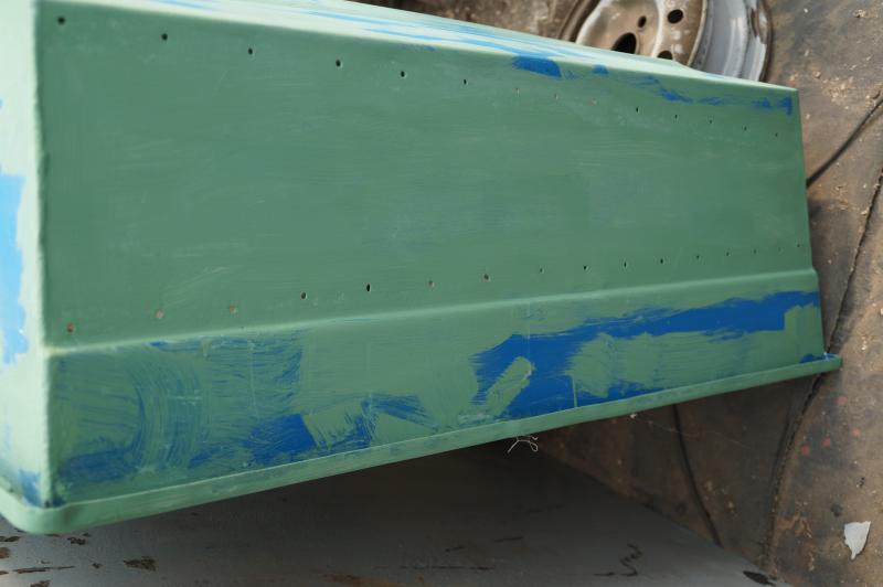

Долго изучал различные грунты по алюминию , пришел к выводу , что одно дело - интернет , другое - найти все это у себя в магазине , поэтому вариант был выбран исходя из доступности и цены

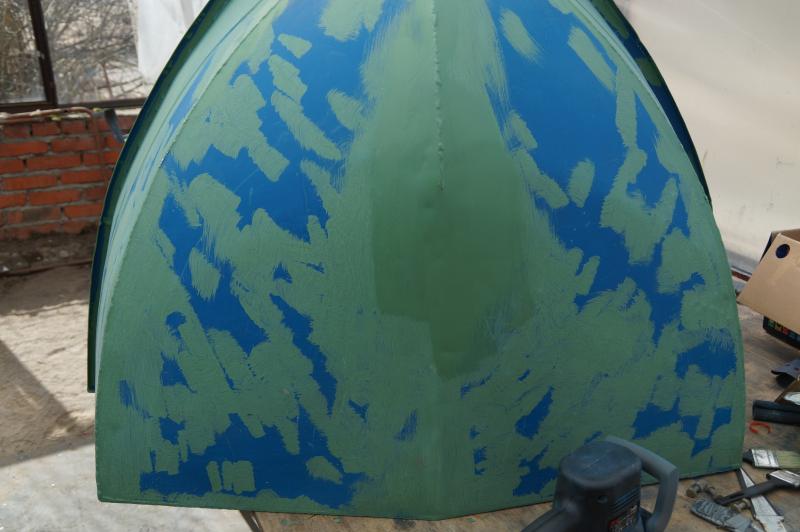

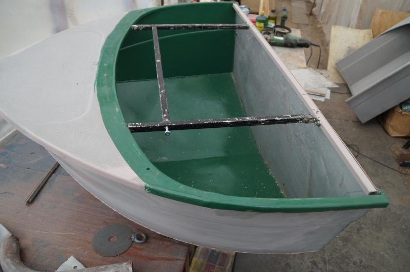

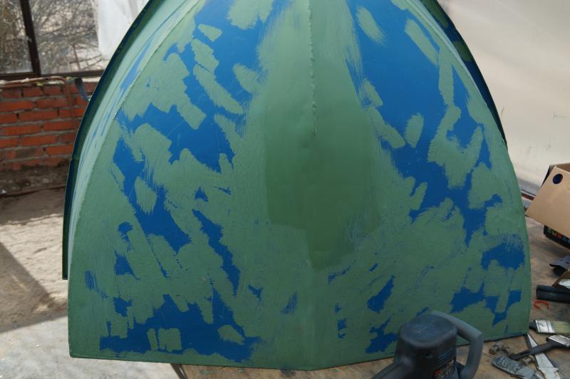

Прежним владельцем лодка была еще и покрашена - кисточкой и видимо обычной масляной краской . Там , где она отдиралась или шелушилась - я ее снял , а вот по полной очистке решил не заморачиваться и прогрунтовал открытые места - как раз хватило банки грунта на один проход .

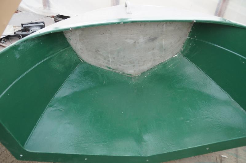

А вторым слоем стал обычный грунт ГФ-021 - тут уже поработал краскопультом , и получилось покрасивее :)

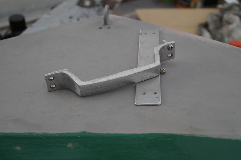

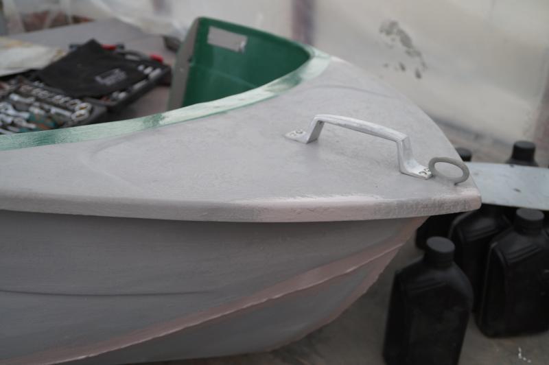

Установил на носу нормальную ручку

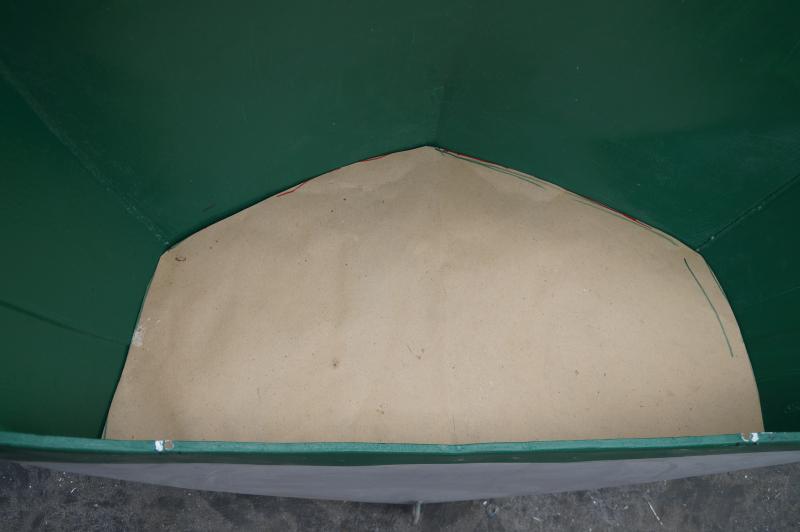

Сделал шаблон из картона

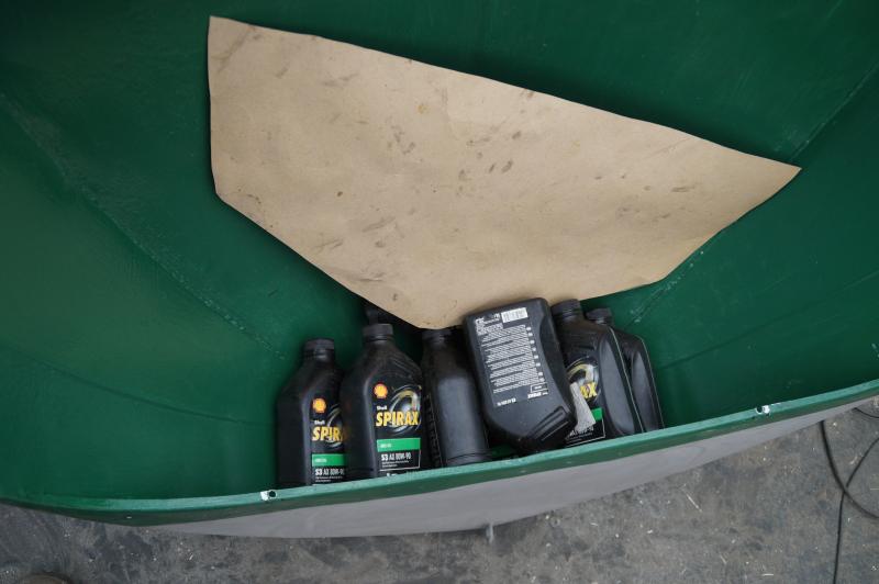

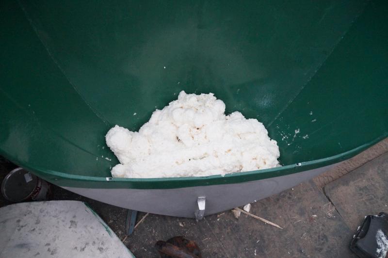

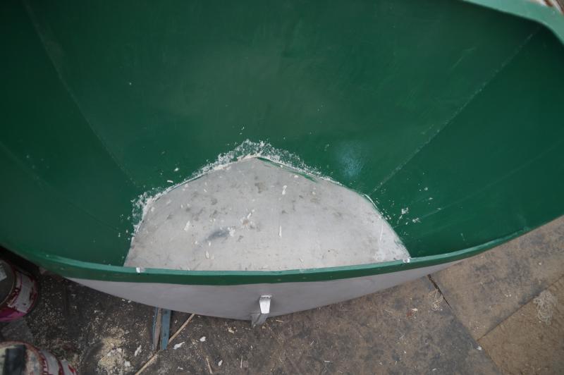

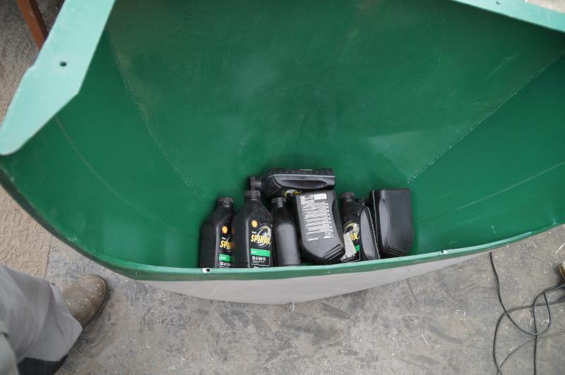

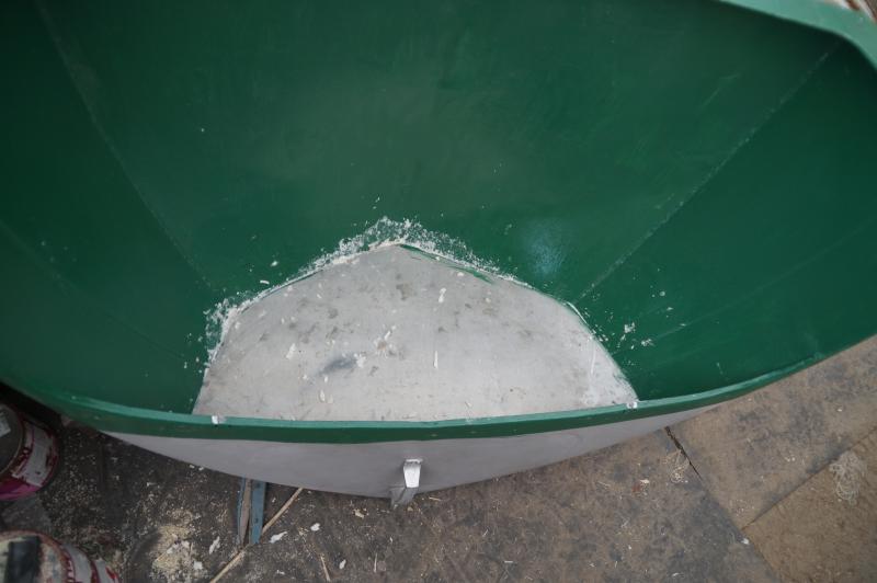

Уложил канистры - уже без этикеток и протертые бензином , и залил все это дело строительной пеной . Причем случился небольшой казус - баллон с пеной , стоявший на пистолете еще с осени , выдавать эту самую пену отказался , а когда я снял баллон , чтобы заменить - она вдруг из него полилась , пришлось прямо на ходу кидать канистры и поливать все это дело прямо из баллона , но пены конечно не хватило , а второй баллон , установленный на пистолет , работать не стал - пришлось так же использовать его вручную - давить через 8-головку на сосок и поливать опять же прямо из баллона . В общем , было весело , но - тем не менее - фокус удался )) Что еще - перед тем , как запенить нос , шов стыка привального и лодки изнутри прошел силиконовым герметиком , им же потом прошел и шов корпус лодки - переборка запененного носа .
  • 48,1 КБ Просмотры: 1 856
  • 39,7 КБ Просмотры: 1 861

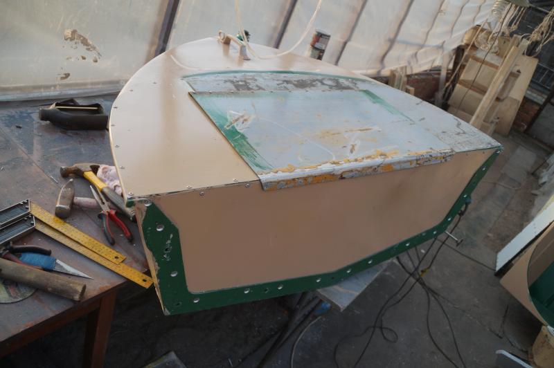

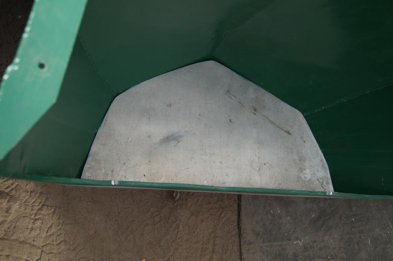

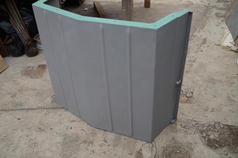

После некоторых раздумий было решено весь носовой отсек от соединительной переборки закрыть для хранения шмурдяка . Для этого была придумана вот такая вот конструкция - все сделано из дюраля , квадрат - тоже дюраль , случайно завялялся - решил пустить его в дело ))) А поскольку на переборку потом будут навешиваться держатели спиннингов - решил ее немного усилить фанерой , серьезного клея под рукой не оказалось - поэтому нанес обычные жидкие гвозди и на сутки поставил под пресс .
  • 45,3 КБ Просмотры: 1 922
  • 50,4 КБ Просмотры: 1 888
  • 47,8 КБ Просмотры: 1 938
  • 43,3 КБ Просмотры: 2 421
Огромная ошибка!!! :dedok Строительная пена ужасно гигроскопична и впитывает всё что течёт :shock: ... в конечном результате она наберёт кучу воды и всё это будет тухнуть и гноИть корпус...
ИМХО выковырять всё пока не поздно и заменить на пенополистирол зафиксированный обычными полосками дюрали/АМг на вытяжных заклепках к корпусу лодки :yes:
Согласен на 100% про гигроскопичность , я это дело учел и переборка сделана полностью герметичной + там все таки 10 литров воздуха , а по пене - только кажется , что ее много - лист дюраля лежит прямо на канистрах . Прямой контакт с водой в данном случае исключен - силиконовый герметик очень хорошо держит и швы , и воду , а больше там взяться воде неоткуда . Плюс там внутри 2 слоя ( плюс заводской ) грунта и слой базовой краски уже нанесен - видно на фото зеленка торчит .
Зимой было время - почитал немало споров на эту тему , плюс собственный опыт эксплуатации имеется - не так уж все там и критично , поэтому пока пусть будет так , разобрать ежели что несложно , если будет необходимость . Что касается вытяжных заклепок - я не очень хорошо теперь к ним отношусь , об этом будет чуть позже , да и дырявить лишний раз корпус совсем нету желания . Как то вот так пока ;) :)

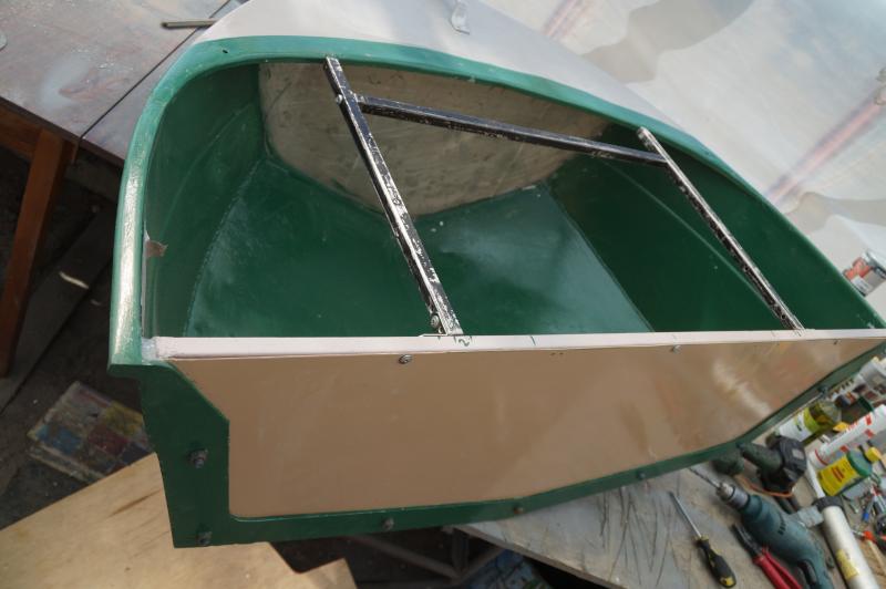

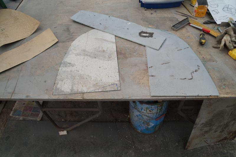

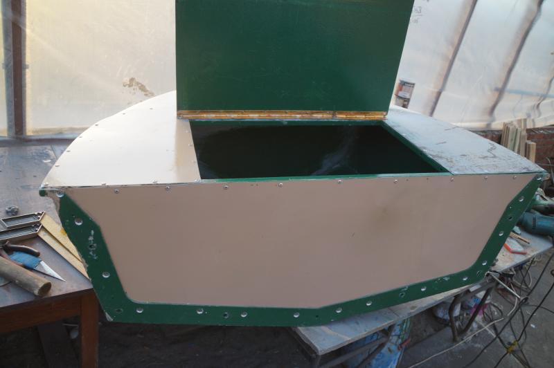

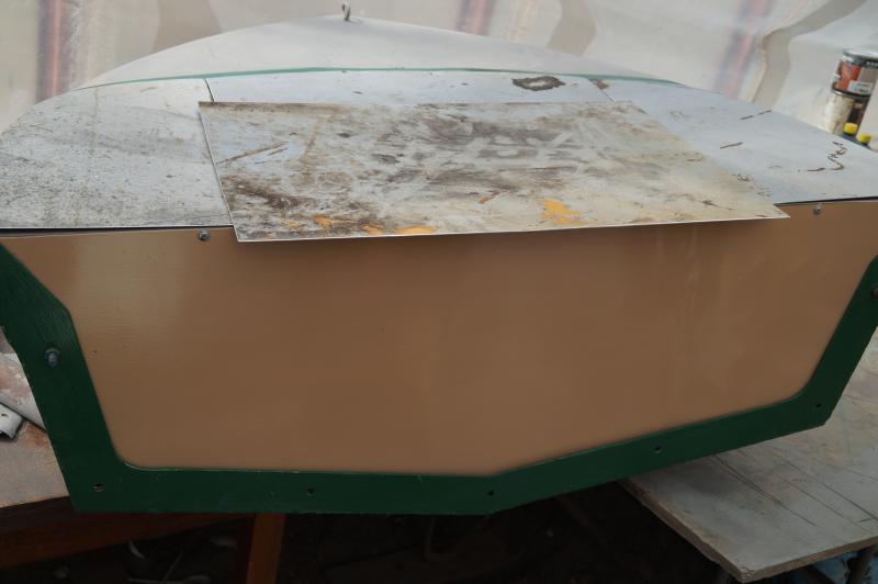

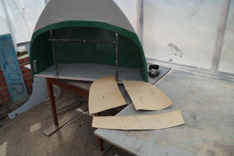

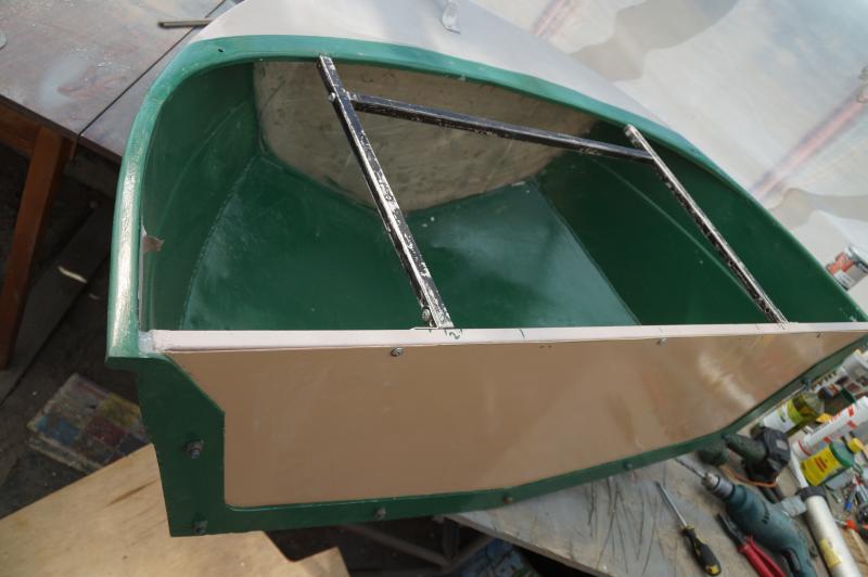

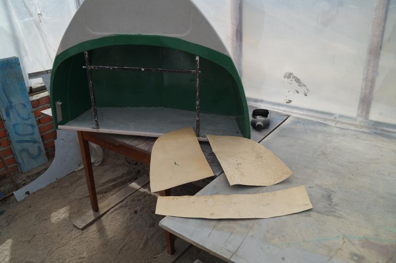

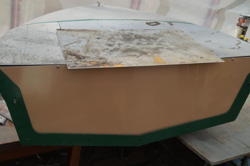

Продолжу . Верх отсека решил закрыть также дюралевыми листами , на фото - опять лекала из картона и заготовки . Крепиться они будут заклепками через герметик , стопроцентной герметичности конечно не жду , но и ручьями вода литься надеюсь не будет - если вообще будет .
Кстати , на первом фото в этом посте слева там голубая доска с цифрами 2012 - это часть сиденья из лодки , а 2012 - это предположительно год , когда была покрашена лодка и соответственно установлены були , то есть коррозия корпуса на фото выше развилась примерно за 5 лет .

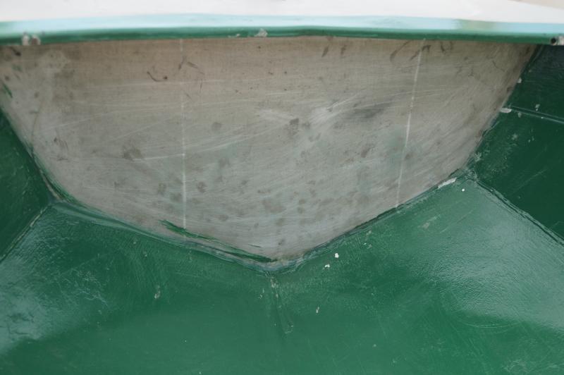

Добавлю немного фотографий по носовому отсеку - а именно монтаж блока плавучести и вклейка переборки , изнутри ее получается держит пена , а у нее неплохие клеящие способности , а снаружи - шов пройден силиконовым сантехническим герметиком КимТек , им же пройден изнутри стык корпуса и носовой крышки - что то не соображу , как ее термином правильно обозвать :)

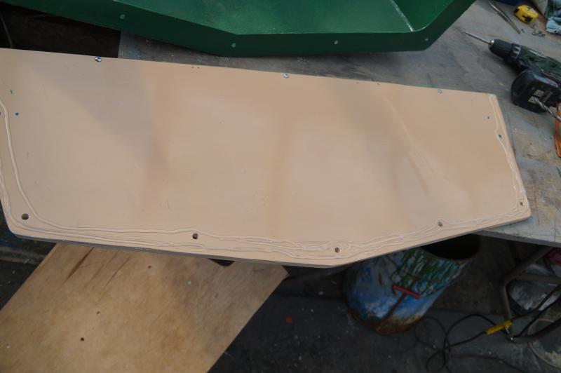

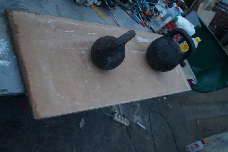

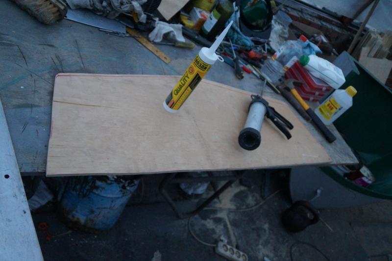

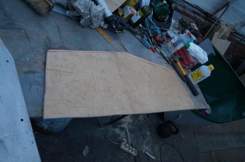

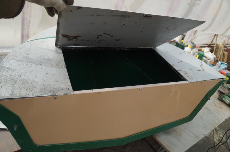

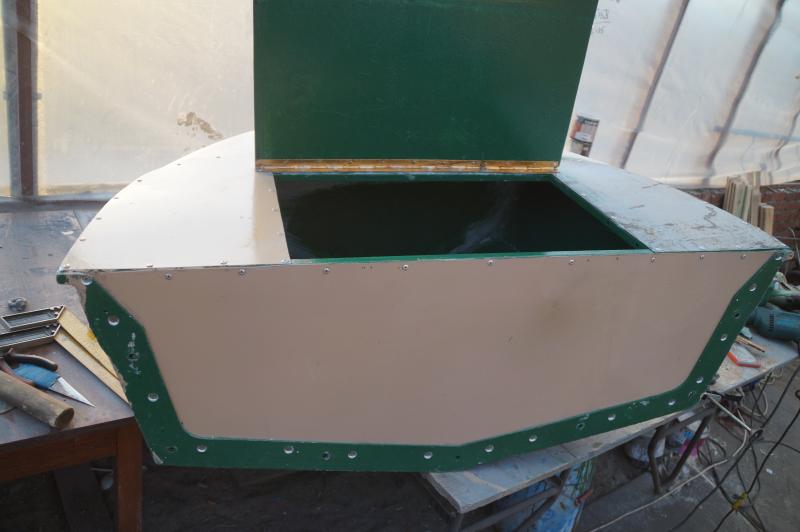

Переборку , отделяющую носовую часть , также посадил на герметик и вначале - на штатные болты , потом как то подумалось , что на фанере они могут дать послабление , и переборка обзавелась собственным независимым креплением - болты м6 , белые дырки - это чтобы утопились шляпки болтов , потом они заделаются либо герметиком , либо эпоксидкой . Ну и собрал верхнюю часть - получился вполне такой симпатиШный носовой отсек для рыбацкого шмурдяка :)
Кстати , вся используемая дюраль имеет несколько непрезентабельный вид потому как добывается на расположенной неподалеку металлоприемке посредством обмена на ден.знаки :D Ценники там относительно вполне разумные, да и в любом случае - взять ее здесь ( в смысле - купить ) все равно больше негде :)
Для крышки люка использовал обыкновенную рояльную петлю , нижнюю часть посадил на заклепки , верхнюю - на мелкие болтики-троечку гайками кверху , а то что торчало - спилил и шлифанул болгаркой .
Попозже края люка проклею к.л. уплотнителем и сделаю конечно защелки - они уже нашлись для этой цели :)

Георг Ом
01.07.2016
6 234
2 086
Богородск
Как у бывшего обладателя второй Малютки возникает вопрос: а нафига все это? Там места не очень много. Пена в носу воды обязательно наберет. По другому и быть не может. Фанера тоже воду хапнет. Железяки с алюминием плохо дружат кроме нержавейки. Два самых полезных способа тюнинга такой лодки: съемный надувной фальшборт и съемные були из канализационной трубы или также надувные. Все остальное только утяжеляет ее, и не добавляет ни безопасности, ни мореходности :) .
egorWch
09.02.2015
27
Подмосковье
Как нынешний обладатель этой же лодки - отвечаю :
1. Где я скрал место ? - закрытый носовой отсек наоборот - поможет навести порядок на лодке , потому как ничего ненужного болтаться не будет , как то - спас-жилеты , коробки с запасными снастями , аккумулятор ну и тд
2 . Каким образом пена наберет воду - посмотрите внимательно и почитайте - отсек с блоком плавучести ПОЛНОСТЬЮ герметичен , второй отсек - не на 100 % , но тоже - весь пройден по кругу герметиком , единственное место попадания влаги - это соединение люка рояльной петлей, поэтому вот объясните мне - КАК ?
3 . До сих пор там нету ни одной " железяки " , кроме нескольких болтов , все остальное - только дюраль , ну а то что отсеки лодки соединяется этими самыми железными болтами и в этих местах почему-то не корродирует - не наводит ни на какие размышления ?
4 . Лодка с канализационными трубами по бокам ? - ну если вам так нравится , то - дерзайте , мне тут даже нечего больше сказать :)
Георг Ом
01.07.2016
6 234
2 086
Богородск
Ну, хозяин-барин. Места в лодке крайне мало, и поэтому просто в нос все утрамбовывается, а через люк уже нет такой возможности. В лодке ничего болтаться не должно, т.к. если изначально уложили что-то оно лежит и никуда не уезжает. Лодка-то для спокойной воды. Пена в носу никакого проку не дает, а вот влаги хапнет в любом случае. Блоками плавучести в лодке являются две банки из пенопласта, пристегиваемые ремнями. Если их использовать просто как сиденья и не пристегивать к лодке, то в критический момент может произойти тоже самое что с парнем в клипе "с#к@, только не уйди" когда он сильно перегнулся за борт и черпанул с одного угла с кормы воды. Лодка ушла под воду махом, а вот банки остались плавать на поверхности. Були надувные или из канализационных труб повышают аварийную остойчмыость и плавучесть.
egorWch
09.02.2015
27
Подмосковье
КАК она ХАПНЕТ влагу ? Такое впечатление , что вы даже не удосужились прочитать ответ ? И во-вторых - там лежат 10 ( ! ) литровых емкостей , пена работает как связующее и чтобы они там не болтались - не гремели , 10 литров воздуха по моим прикидкам без особых углублений в физику - уже более чем достаточно , чтобы не дать затонуть 35 кг железа ( если я не прав - поправьте меня ) . Ну а в третьих - это всего лишь один из этапов , будут еще блоки , и ролик про щуку я смотрел и не раз - смешно и грустно , потому как человек явно не имеет ни опыта , ни малейшего представления , как вести себя на воде и тем более - в такой лодке , поэтому , как говорили в армии - что не доходит через голову , то доходит через ноги .
