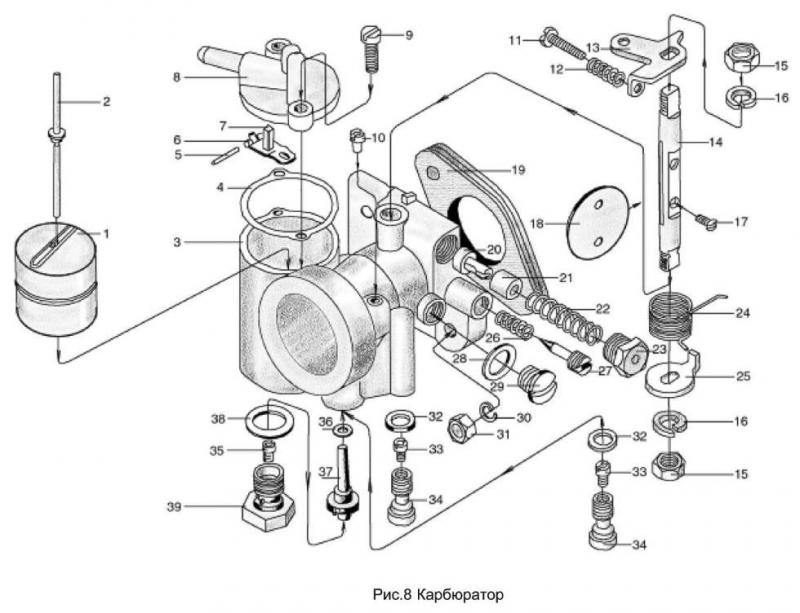

Что то я не помню таких карбюраторов на Вихре. Может быть Китайцы чего намудрили, или тебе чего неизвестно про карбюратор. В любом случае выкладывай фото своего карбюратора. А я чертеж выложу.
На картинке деталь №20-21 это заслонка обогатителя смеси, используется при пуске холодного мотора, она же в простонародье "подсос"
