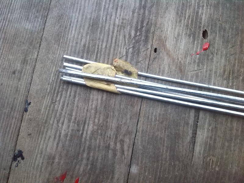

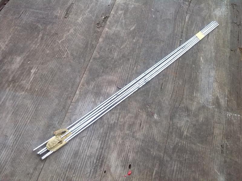

Вчера привезли мне припой для пайки алюминия Castolin 192FBK. Сегодня испытал. Посмотрел на Ютубе, начал сразу с наплавки отверстия основания магдино.
Блин, не получается, припой не прилипает, а скатывается в капельку. Попробовал спаять два куска алюминиевой шинки - без проблем получилось. Соединение монолитное, пробовал разорвать разломать шов - ничего не получается, все как единое целое.
Причина, почему не получилось наплавить трущуюся поверхность, оказалась. Что алюминий напитывает в поры смазку, и она не дает флюсу контактировать с алюминием. Прогрел подольше, и помогая шабером наплавил. Сам припой, когда начал убирать лишнее, тверже алюминия. К железу тоже липнет намертво, шабер из старого напильника облудился очень хорошо. Сейчас еще есть редуктор с трещиной, которая на прочность не влияет, но герметичность нарушена. Вот тоже хочу отреставрировать. Винты, на счет новодела не знаю, но старый можно подлечить напайкой. А может попробовать на входную кромку припаять стальную проволоку... Если возмется, то шикарный винт получится, не будет забиваться быстро на мелях.
