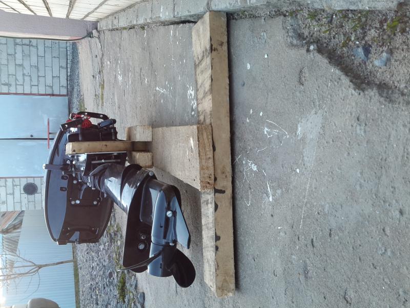

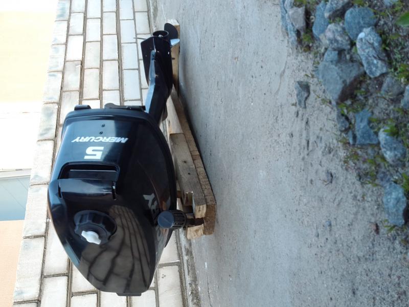

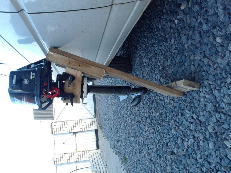

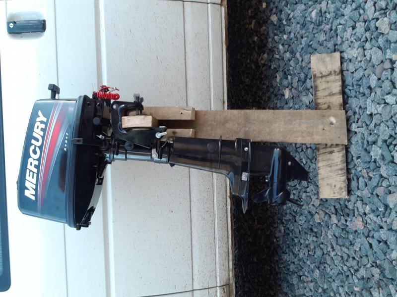

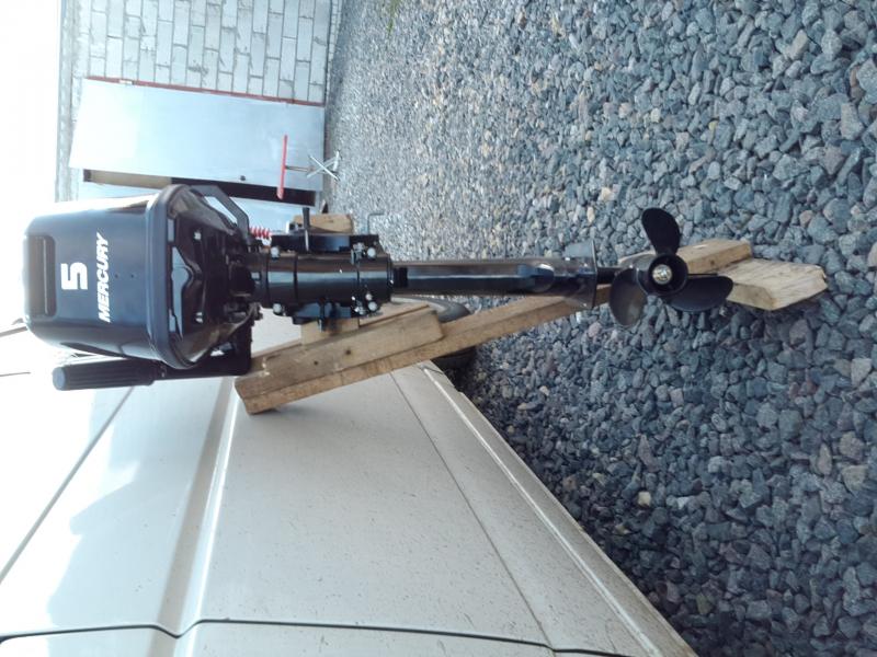

В качестве опоры годится любая вертикальная поверхность (дерево, стена и т.д.)
Изобрёл на скорую руку из подручных материалов, может кому пригодится идея :)
Re: Простейшая самодельная подставка для лодочного мотора. (Так же годится для транспортировки в горизонтальном положен
Хорошая идея :good: .. обтяни чтоб не царапала ничего карпетом(или подобным) ту часть, которая опирается на стену/машину и резинки на основание чтоб не скользила по кафелю и т.п. - будет вообще класс :yes:

прикольно, все гениальное просто :good:

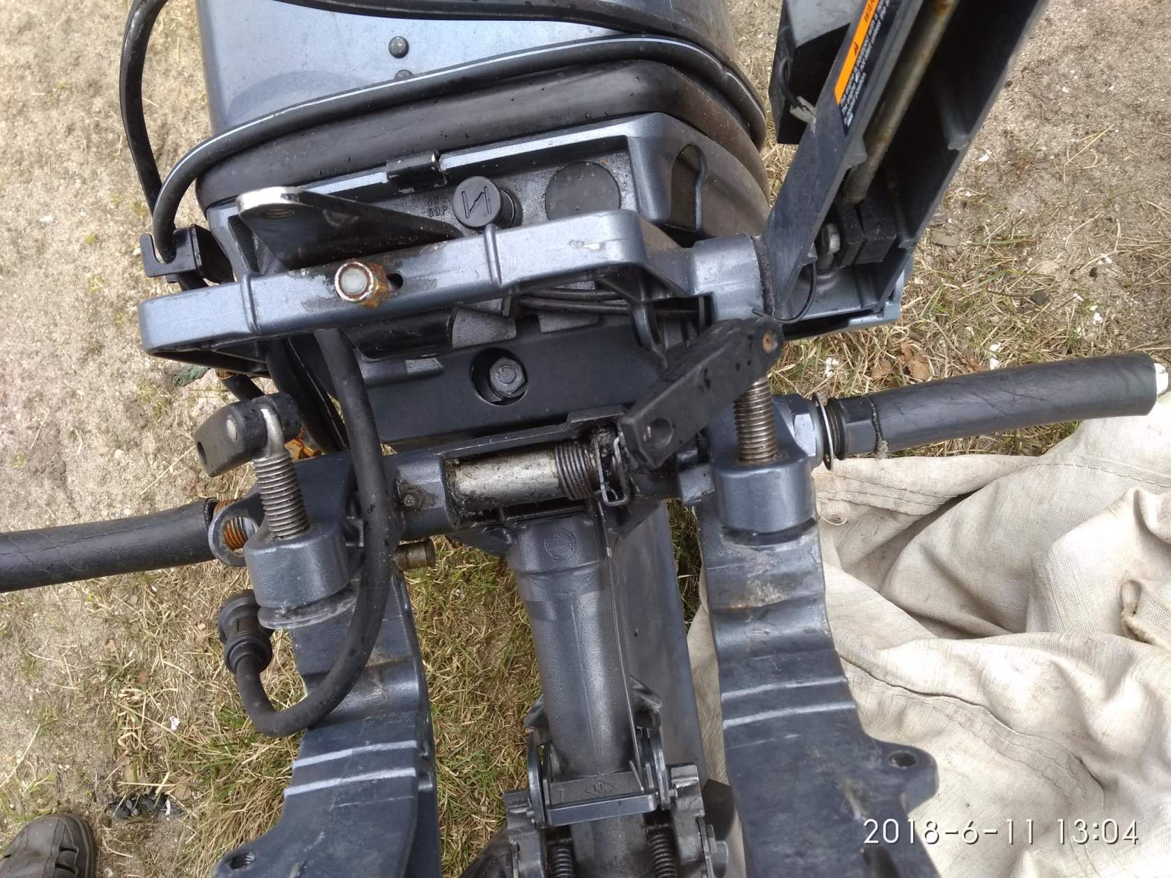

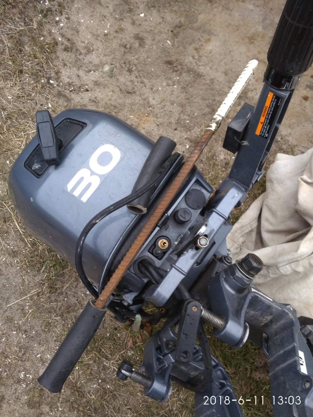

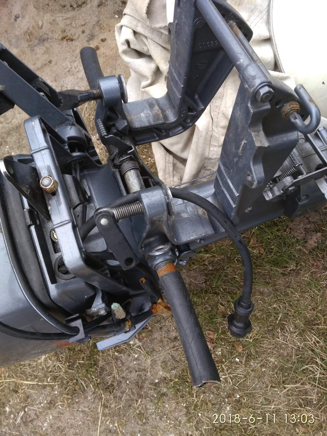

Новую тему не стал создавать, напишу здесь. Для переноски мотора (конкретно - Ямаха-30) вдвоем на небольшие расстояния за минуту сделал такую приспособу - кусок арматуры и два отрезка шланга. Желательно, чтобы шланг сидел хотя бы с легким натягом. В струбцине мотора есть очень удобная труба - туда и вставляется пруток.

А зачем для тридцатки такие приблуды, там веса то килограмм 50 всего. Или вы мотор на 10 км таскаете?
sergey081965
10.04.2011
4 323
508
Мурманская область
Флагман-420
Москва-10,5, Ямаха-30.
Антон, на заре туманной юности я носил Вихрь-30 на плече один(он тоже 50 кг). После травмы позвоночника я такие эксперименты уже не ставлю. И таки да - до воды не всегда можно подъехать на машине, приходится таскать все барахло на себе иногда метров за 100. А мы - парни уже в возрасте, - нахрена рваться, если можно не рваться.:lodka_4:

Спасибо! Отличная идея!
