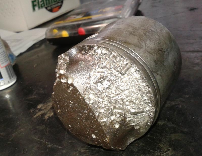

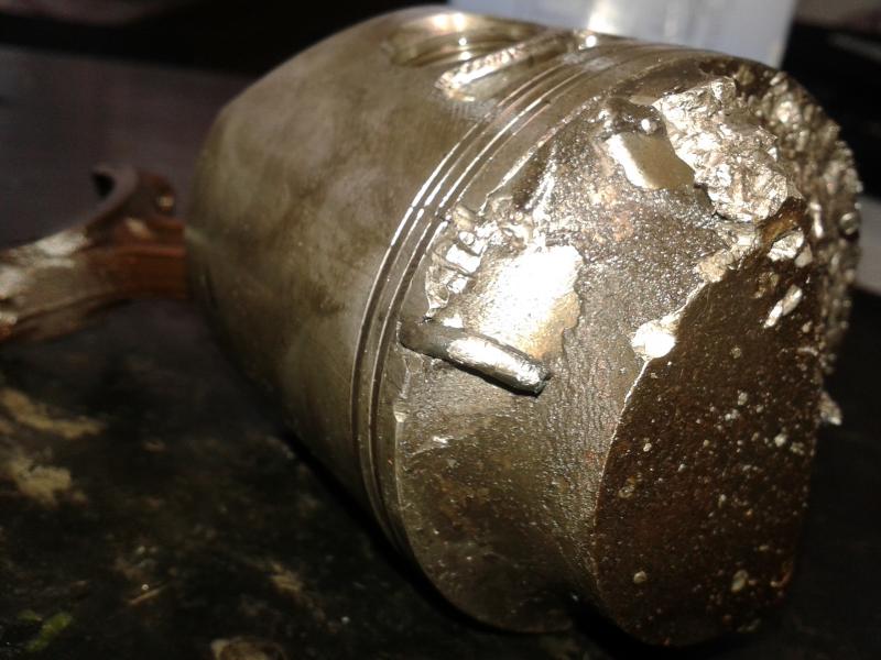

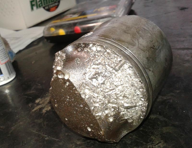

День добрый Колеги. предлагают в ПОДАРОК (халява) мотор МЕРК :pardon: 2000 годков.один хозяин. Под востановление! Разлетелся подшипник в голове .... :crazy: ну и писец :sorry: пушистый пришел... Одним словом нужна б/у бошка + колено с поршнями (один поршень вроде живой). А теперь вопрос к ЗНАТОКАМ !!! Стоит ли замарочится и сколько выйдет б/у бошка? В чем разница 9,9 и 15 л/с? :?

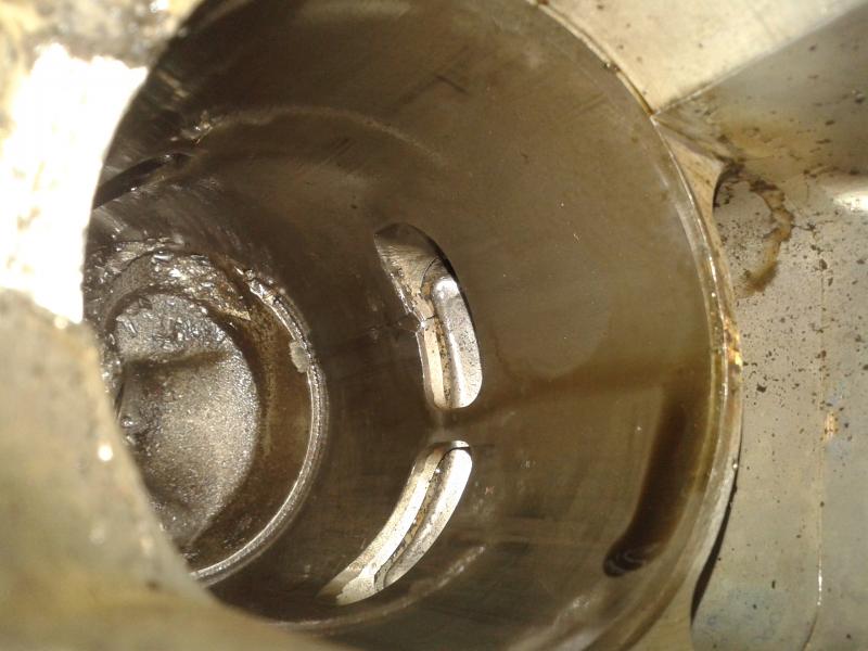

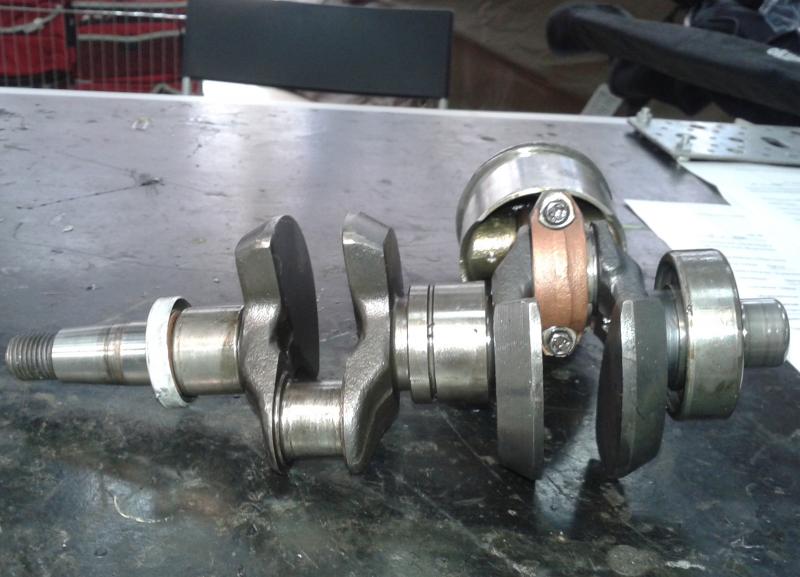

Сань имей ввиду что эти моторы с цельной гильзой( не сквозные) и даже имея рем.поршня найти кто расточит этот блок огромная проблема( нет места для выхода резца), а переделывать инструмент ни кто заморачиваться не хочит........

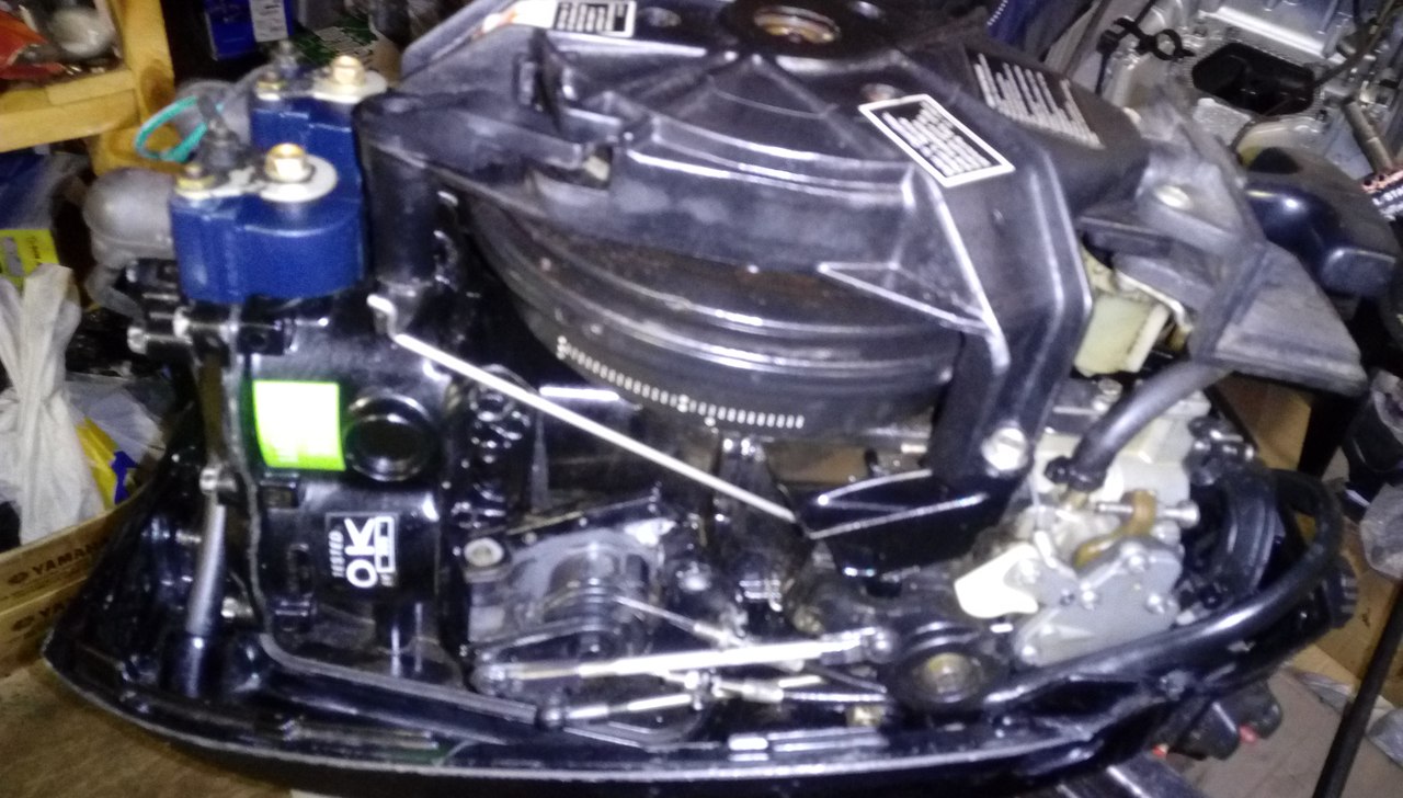

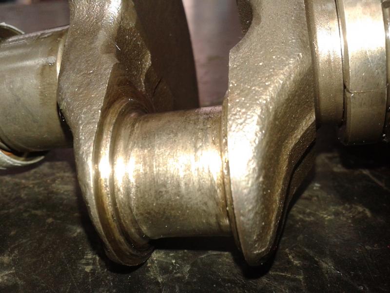

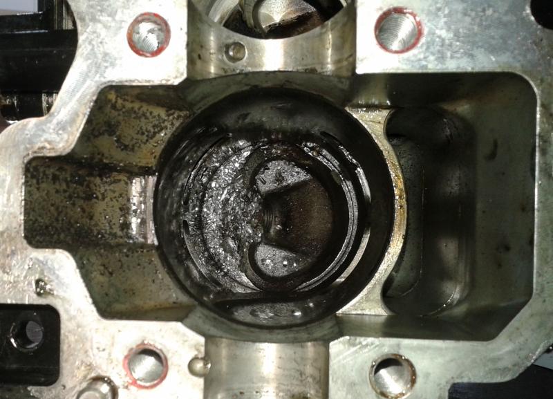

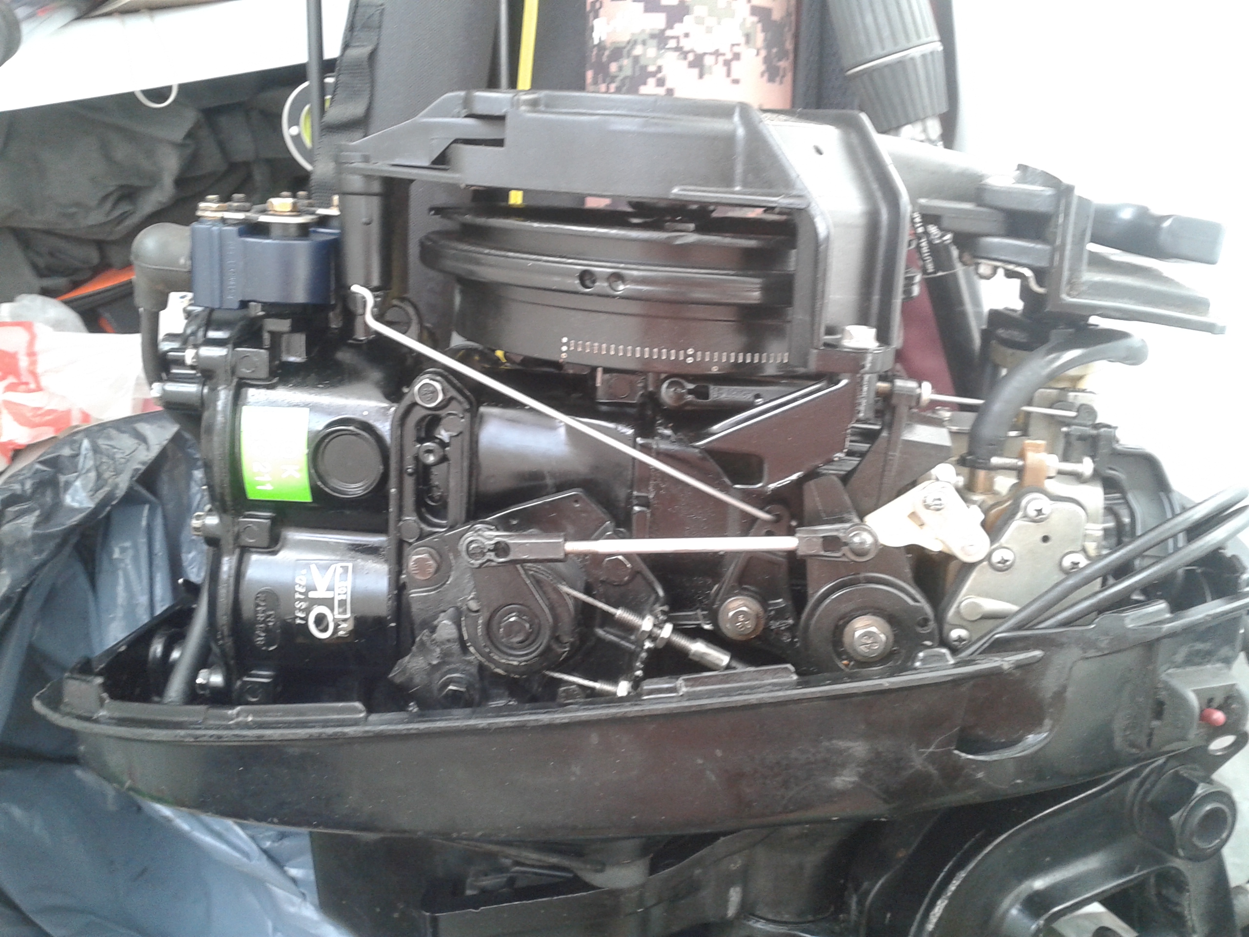

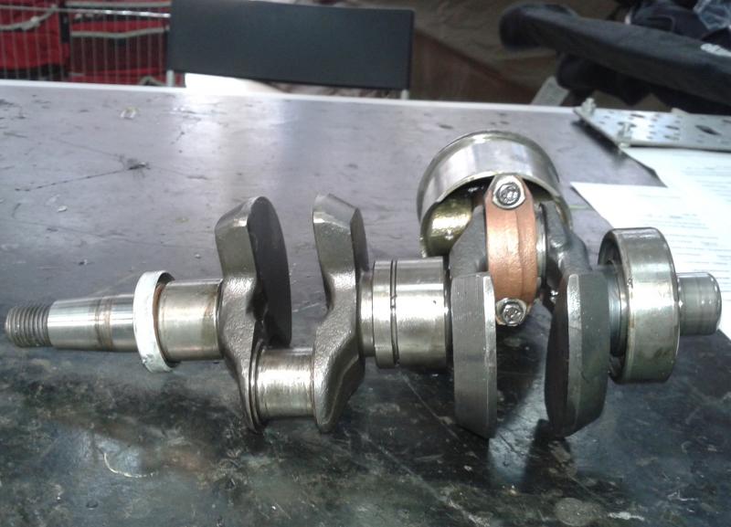

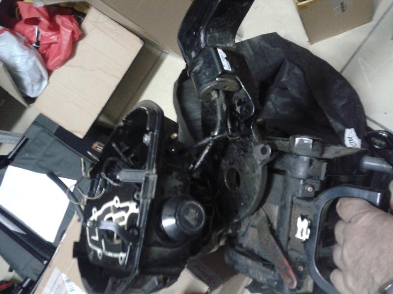

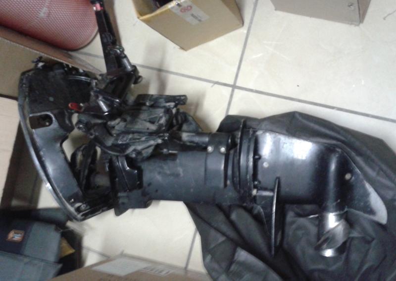

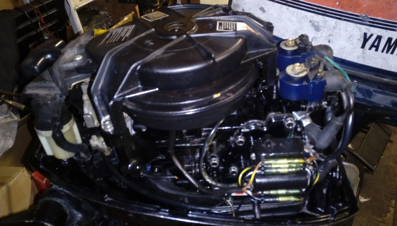

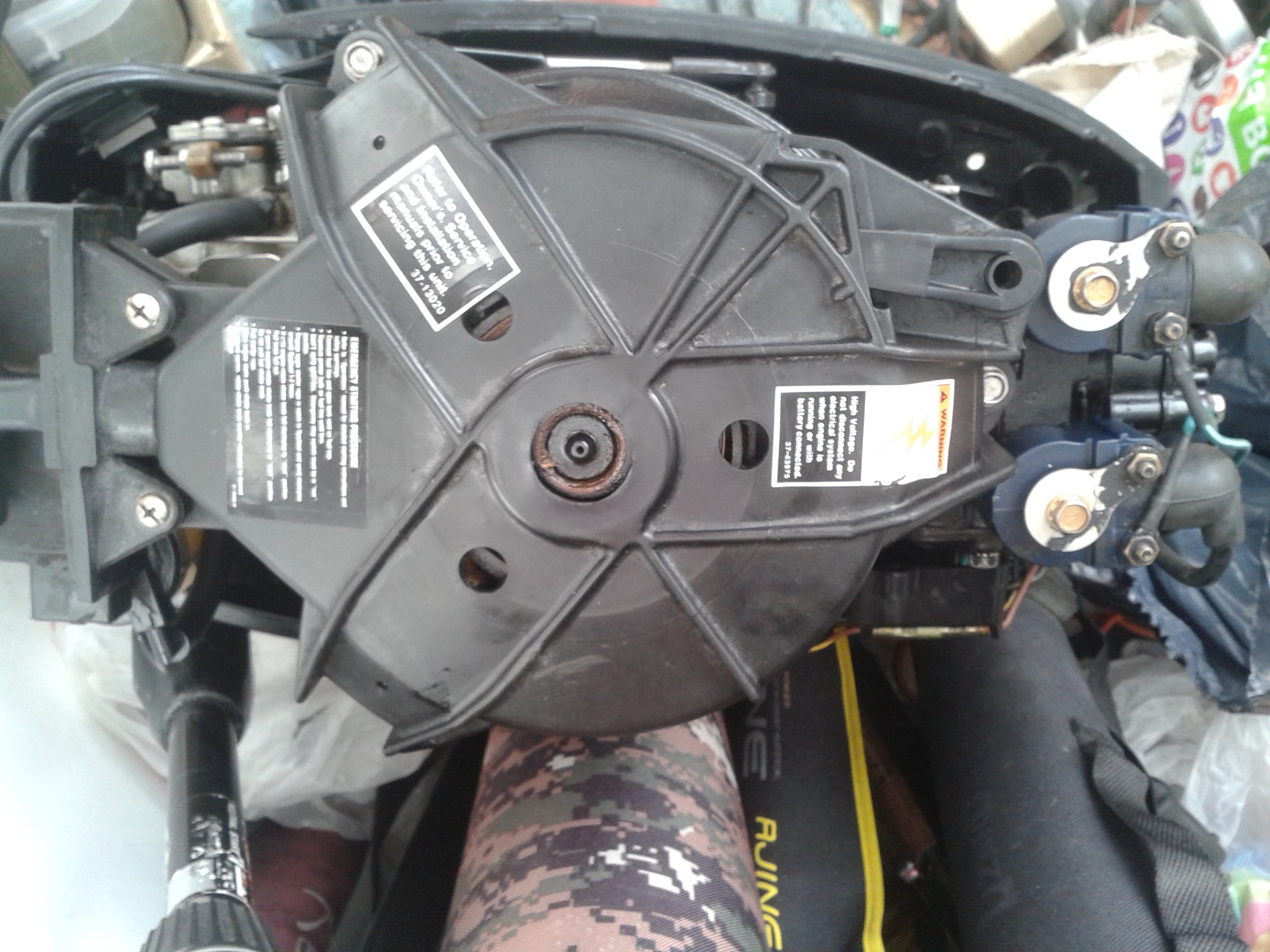

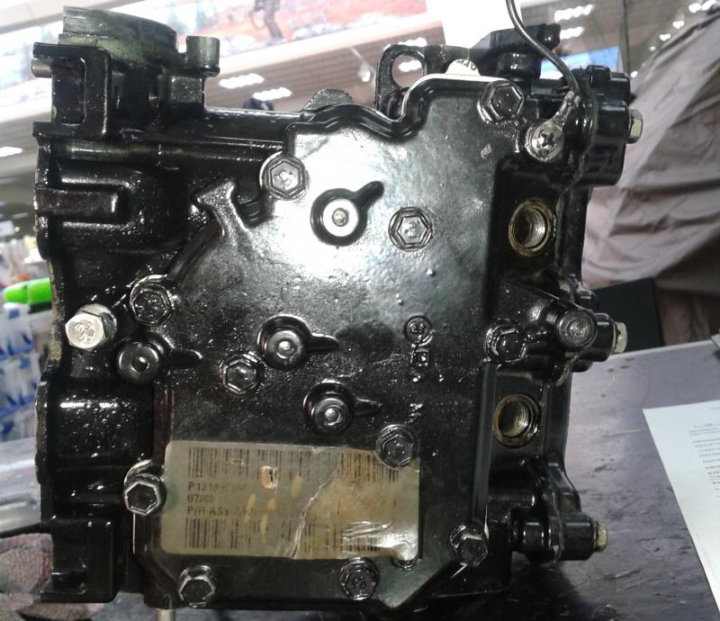

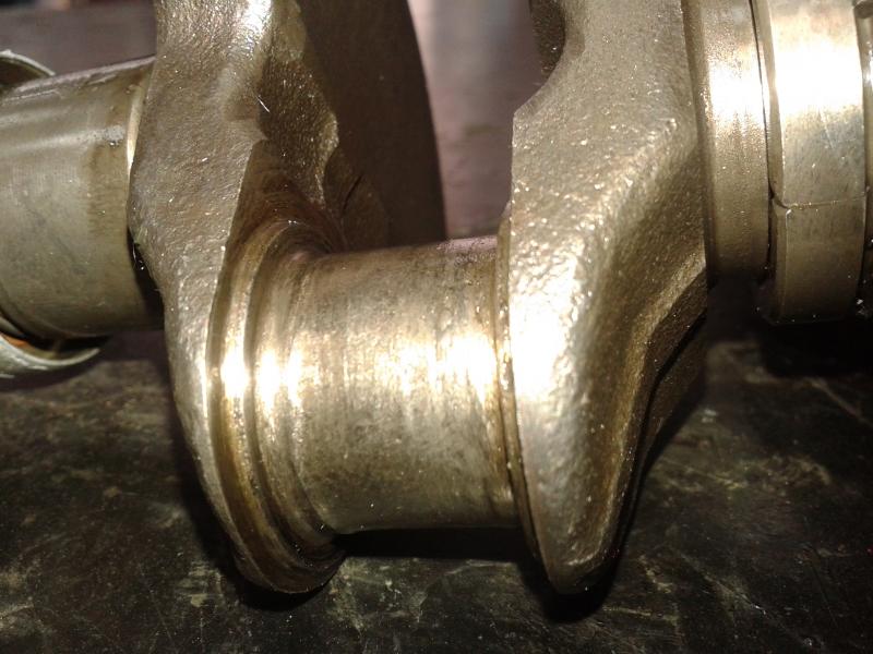

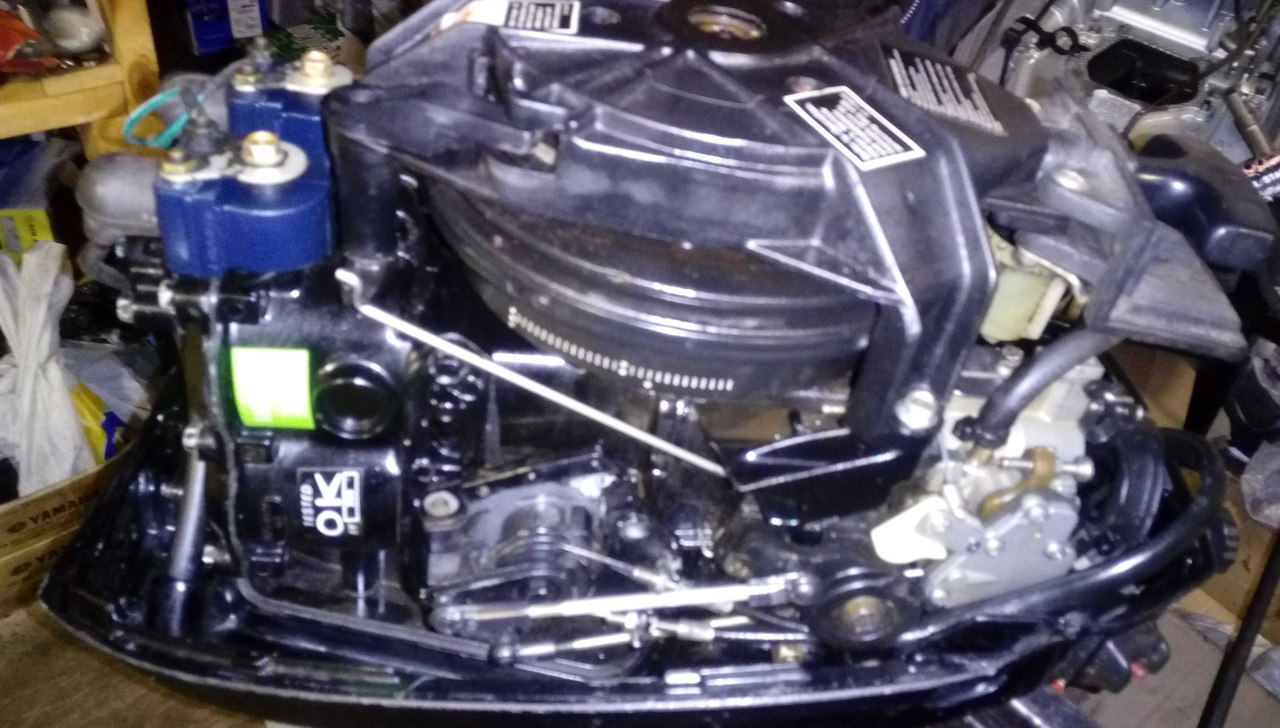

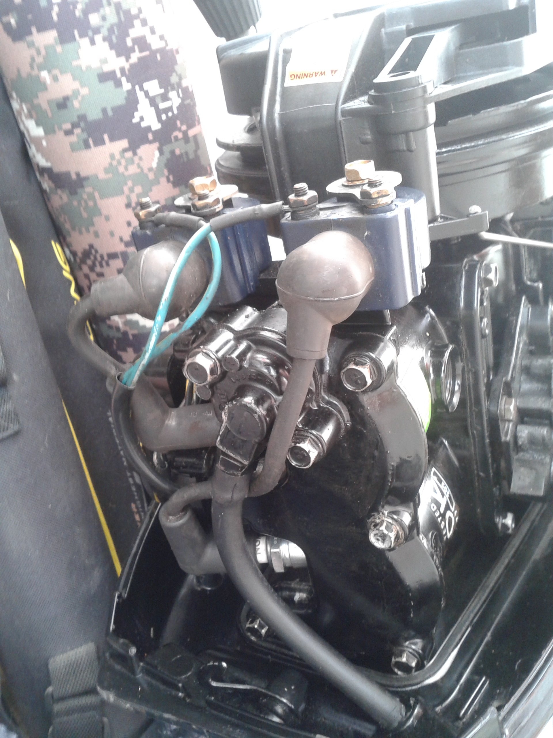

Приветствую. Понял... Сегодня привезли "подарочек" с мультирумпель шильдик не нашел... развалился рольковый на верхнем шатуне натуне. Требуется замена колена, блока, поршня и кольца

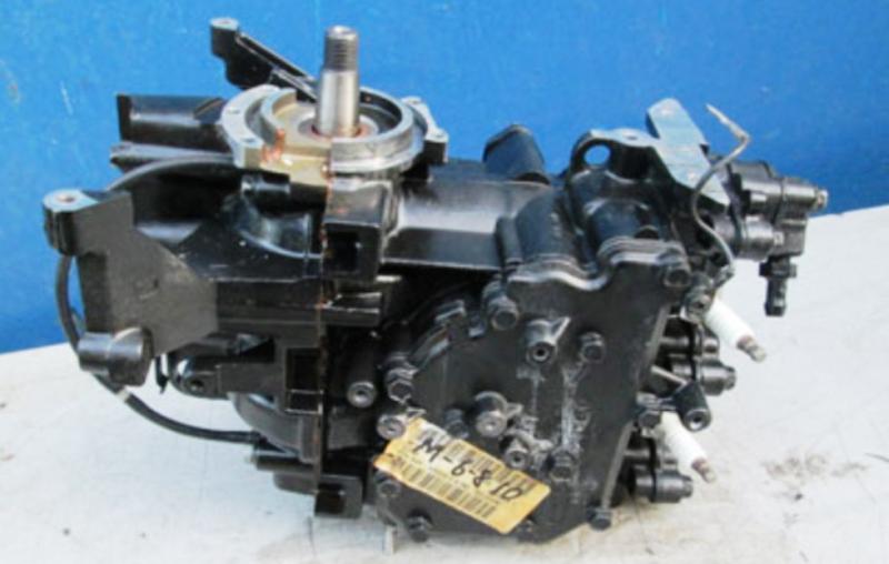

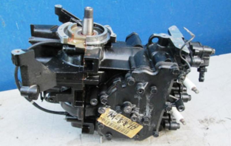

Судя по фото М6-8-10 может быть вобще 209. С запчастями на мерка асобенно америкоса туго совсем. Попробуй пошерстить ебей там и бошки и поршня и бывают смешные цены. Удачи.

Там как минимум гильзы под замену........вопрос где их взять???

Впринцыпе гильза то прямая,изготовить думаю на составит труда.

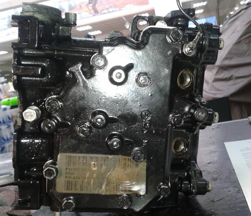

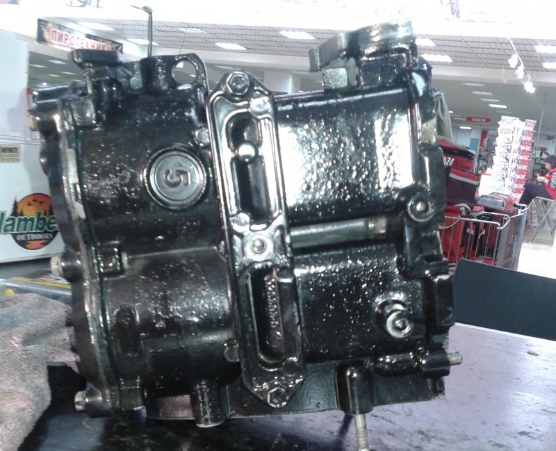

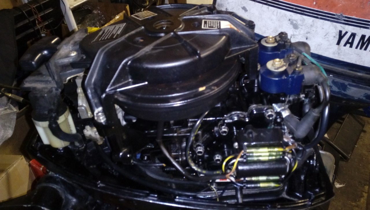

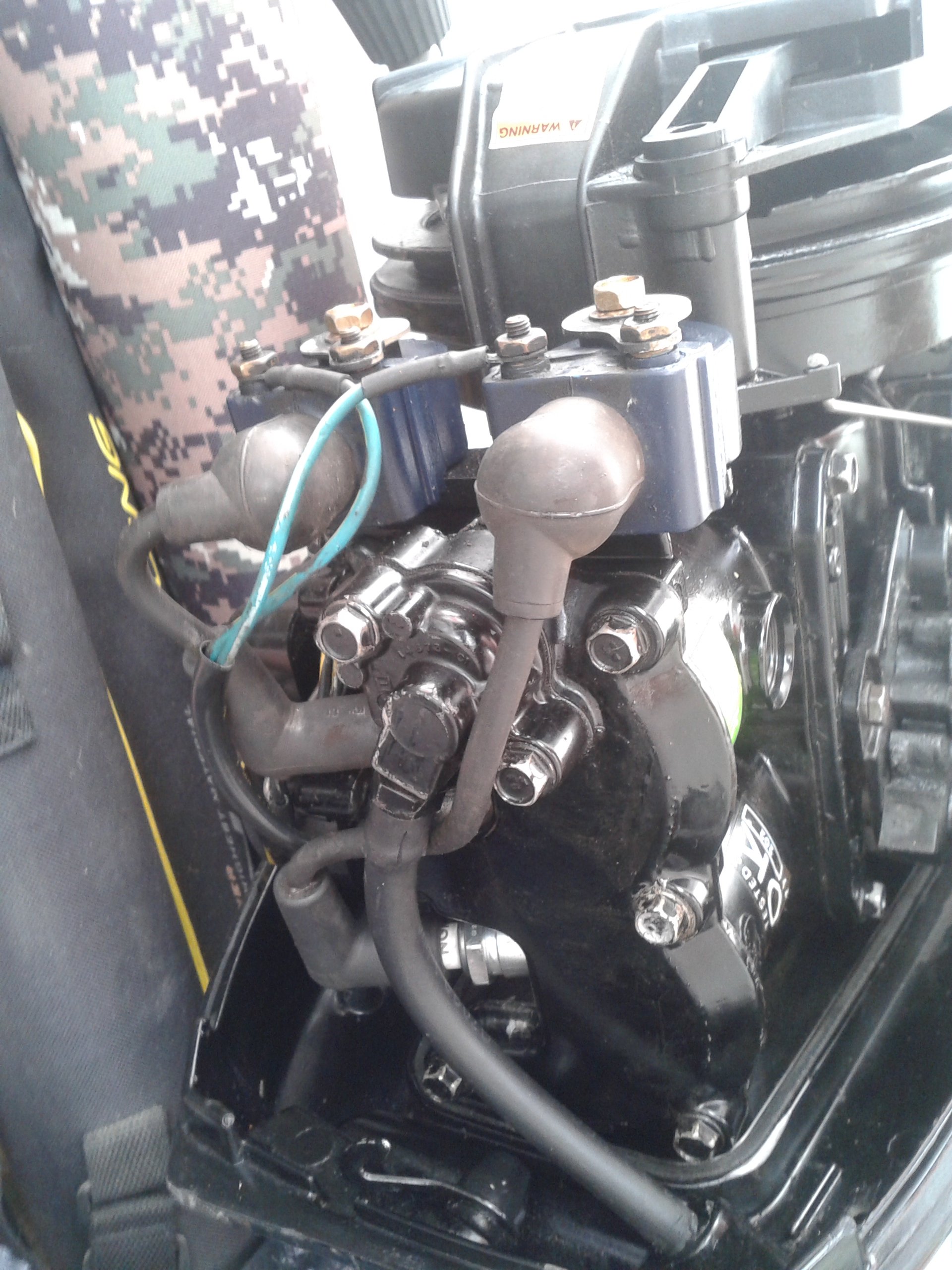

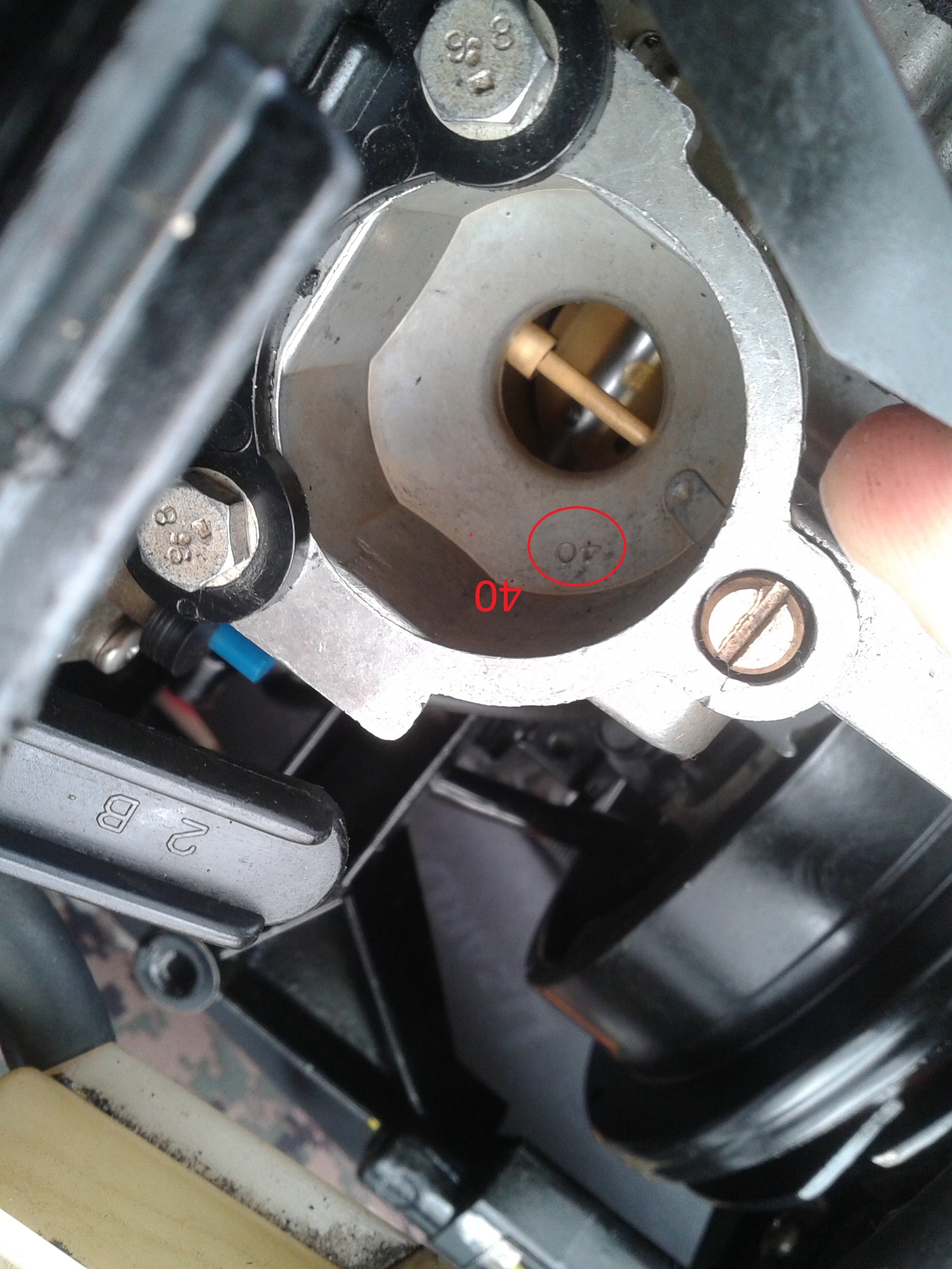

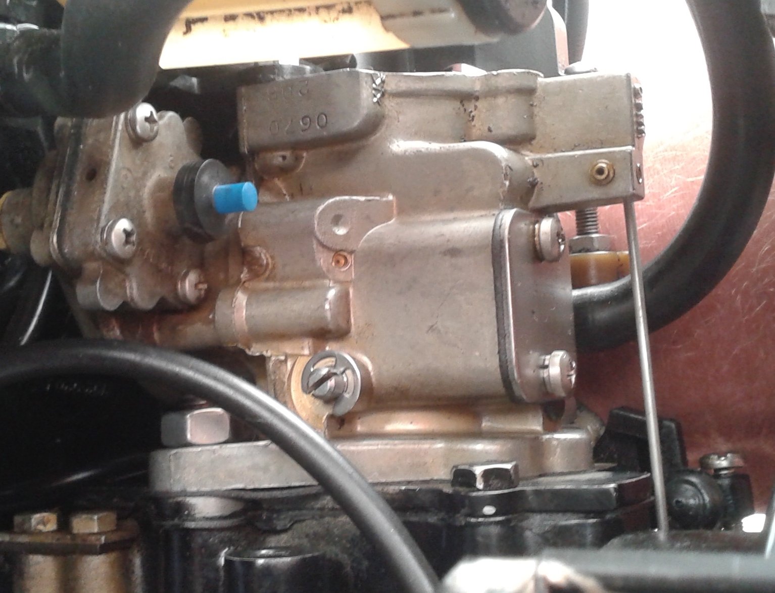

Вот и получи моторчик....видно по краске что карб стоял другой. фотки позже скину
Саня С
16.03.2012
3 263
135
Badger Duck Line 300 AL
Merkury 8М

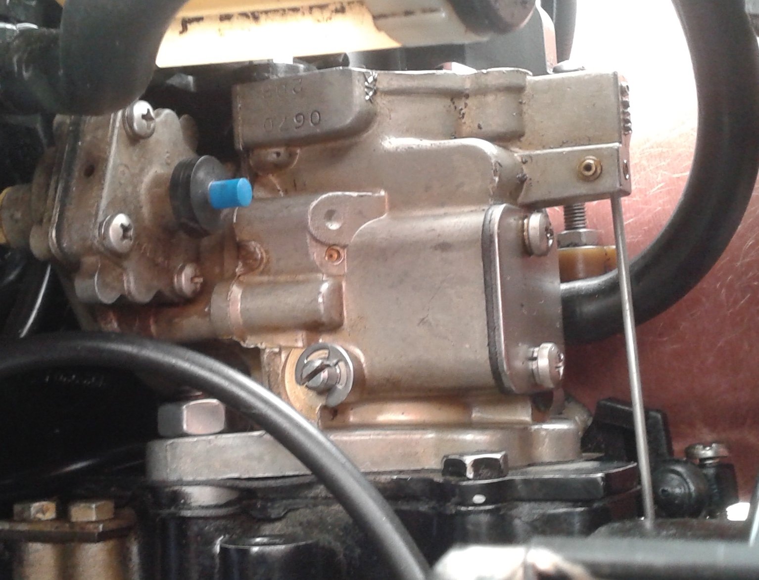

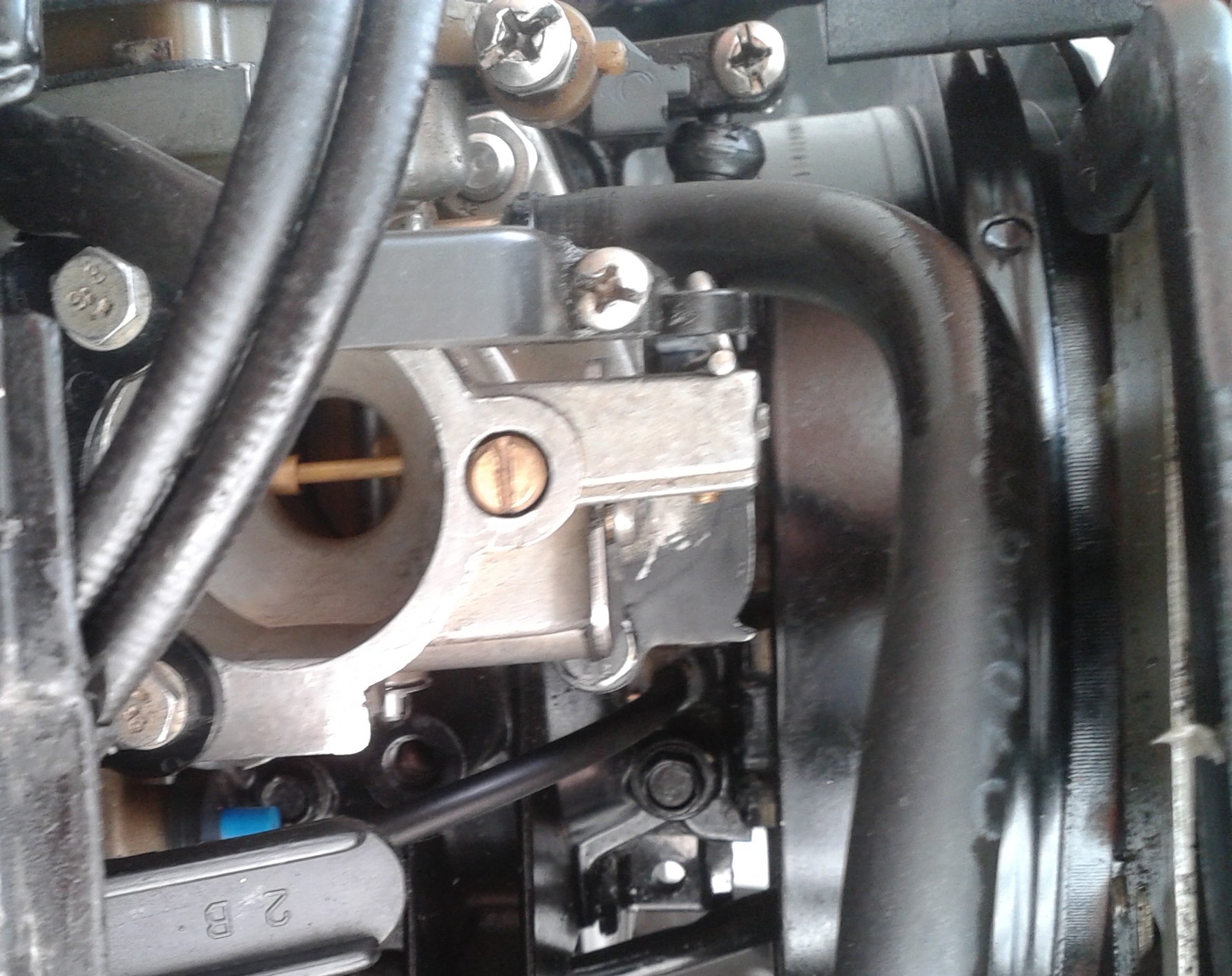

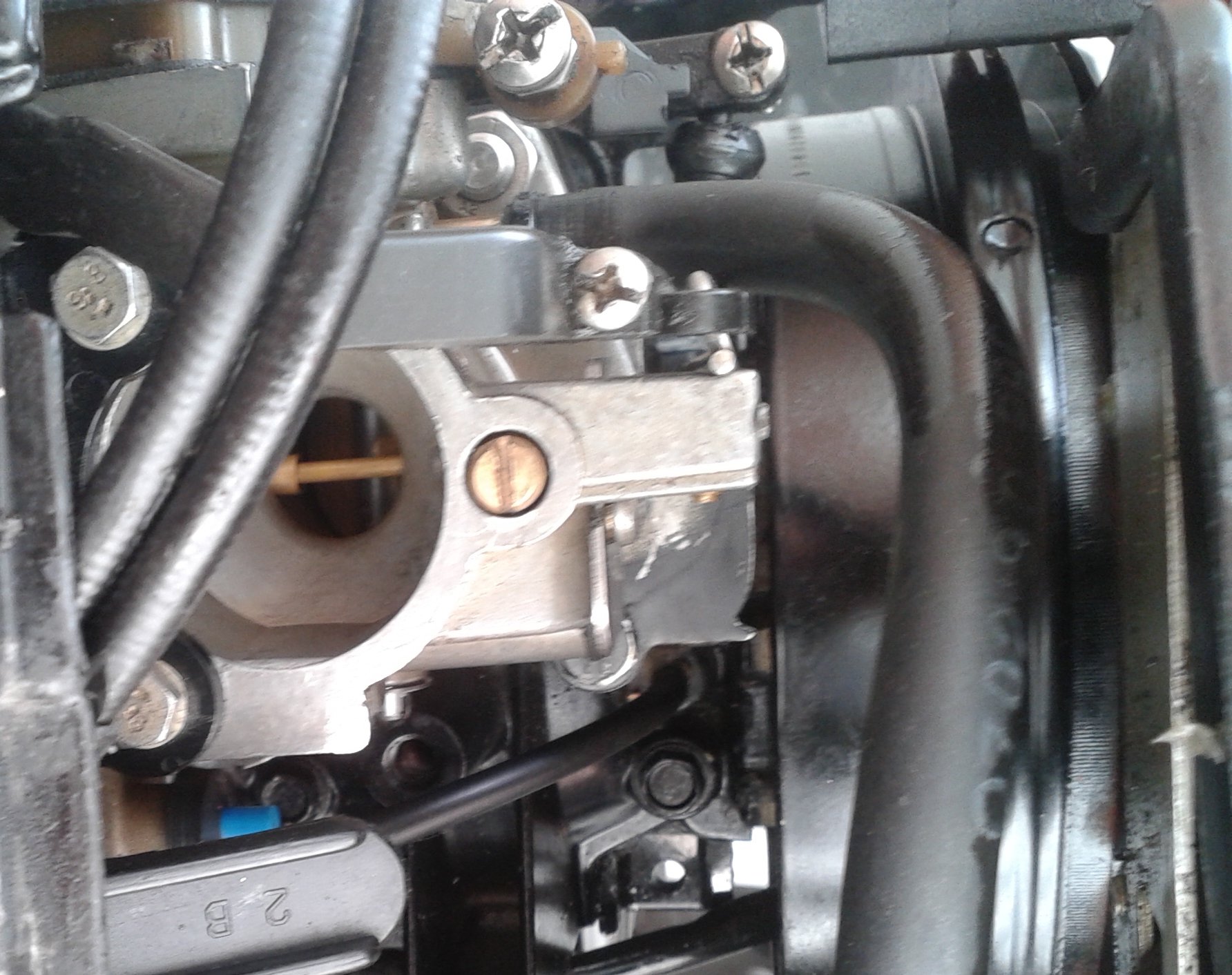

На карбе надпись 40....
Саня С
16.03.2012
3 263
135
Merkury 8М

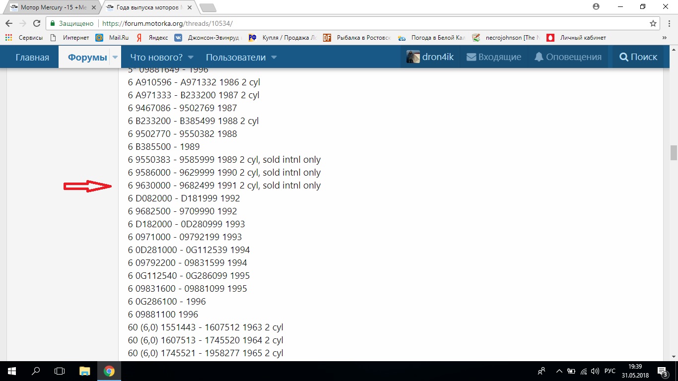

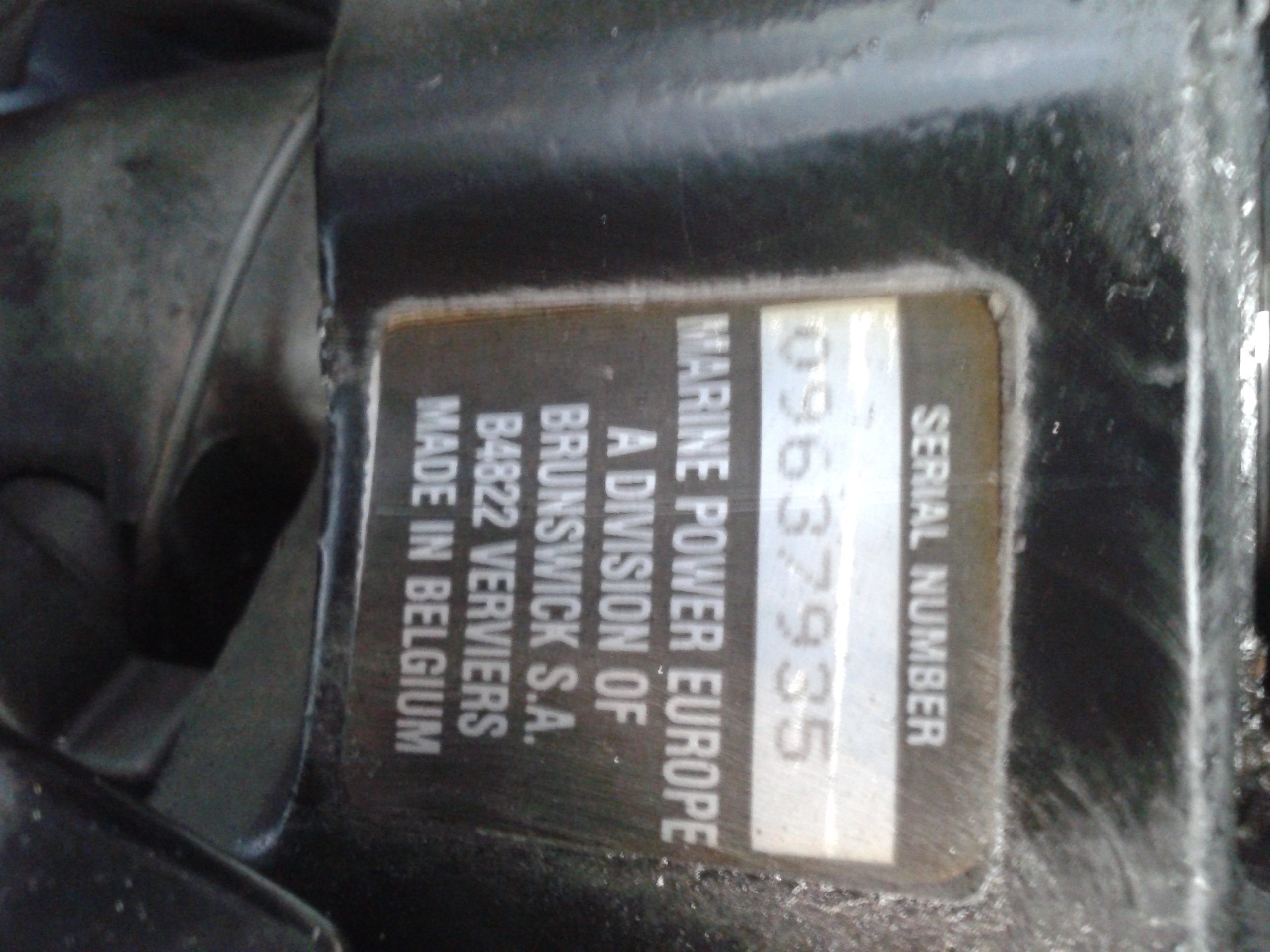

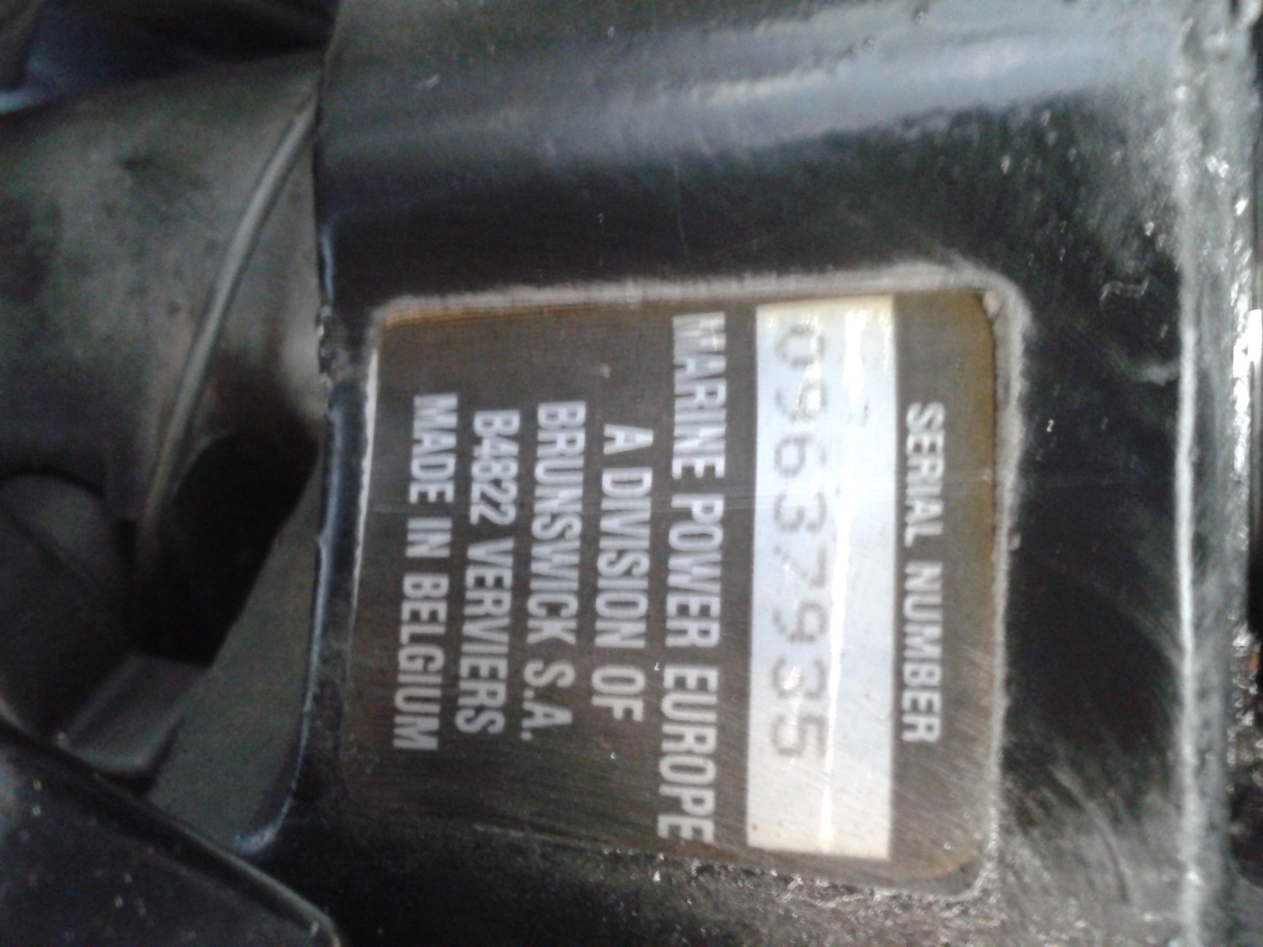

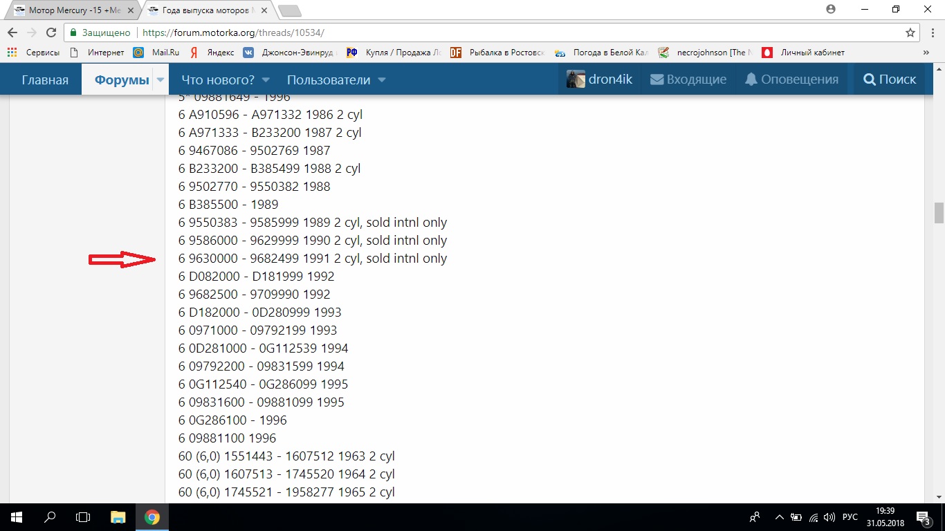

Что подскажите по номеру...год выпуска?
2 114
У нас в области по запчастям продают 15м, может пригодится - тык

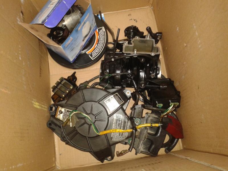

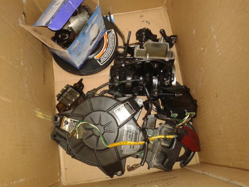

спасибо...но от пятнашки есть все кроме поршневой и есть 6л/с без редуктора...и буду делать 8 л/с.Ищу CARBURETOR (8) (WMC-18B)...целиком или только корпус 18B !

У знакомого есть карб от маринер 8 209см3. Если нужно могу дать контакты.

Подскажите други как отличить бельгийский мерк или японский от китая
первый раз слышу про китайские мерки ...а вот маде ин джапан видел шильдики. Думаю они и есть левые...какого хрена япошки будут собирать у себя америкосов!!!
