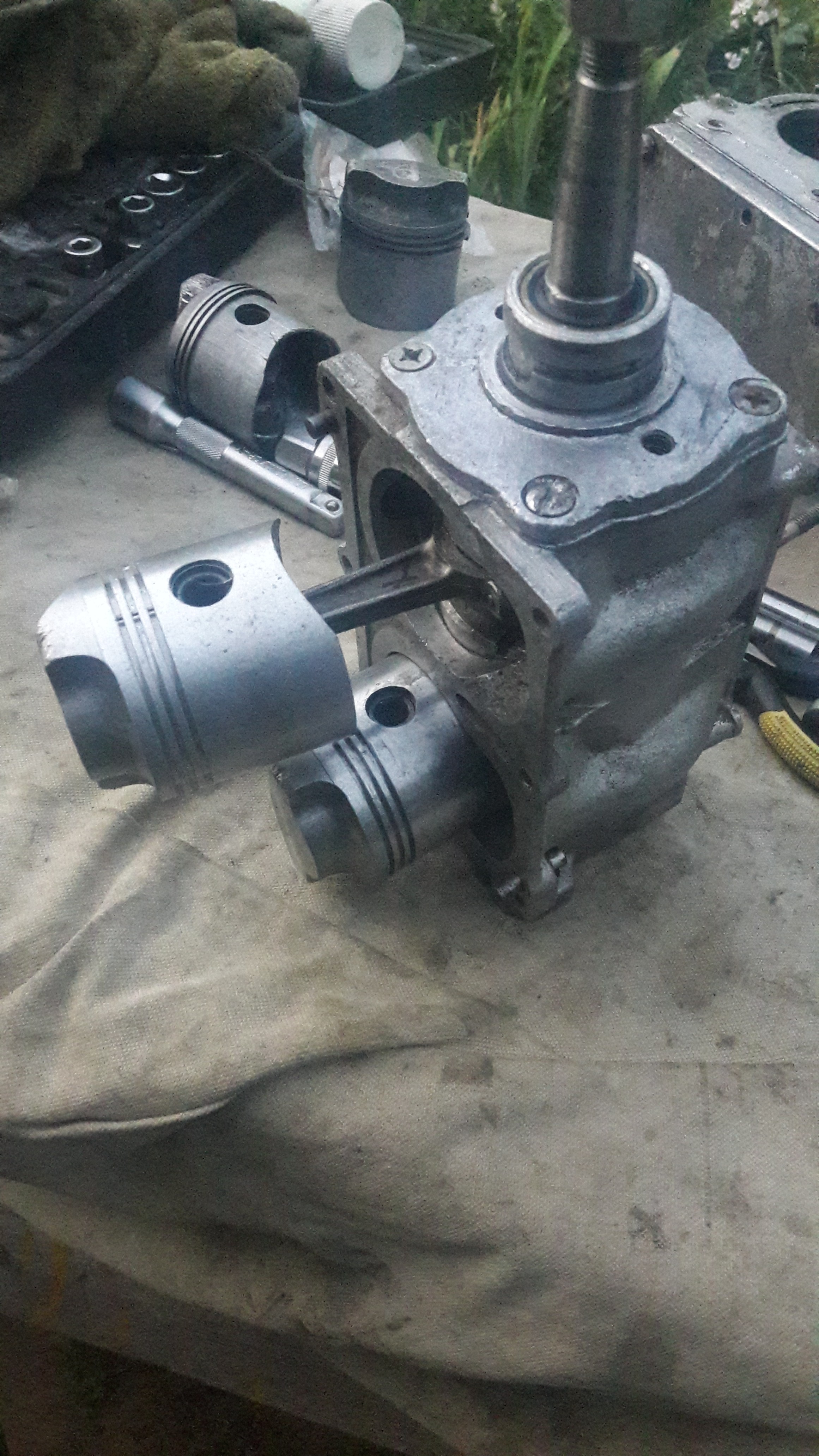

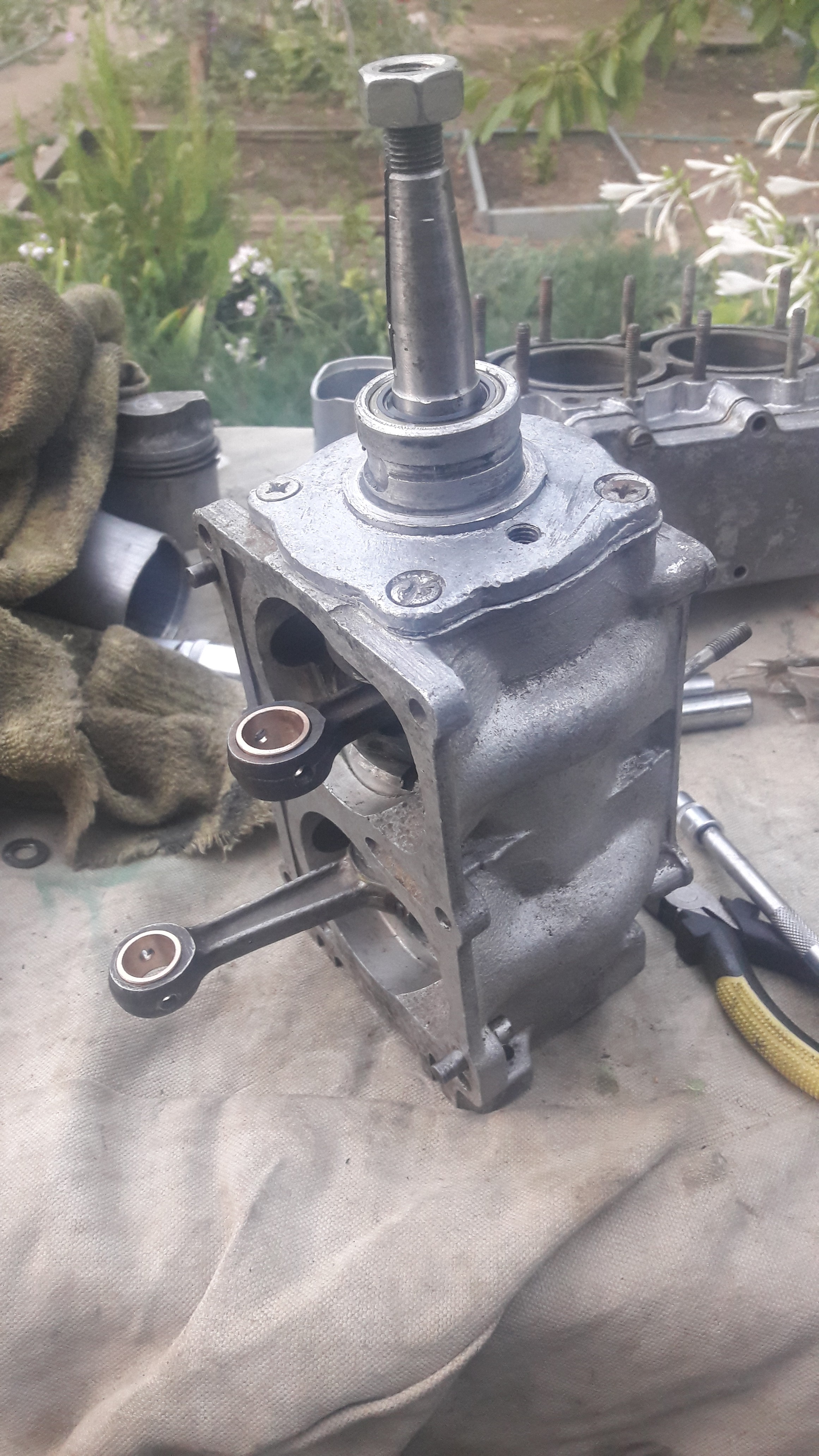

Двенадцатые на подшипниках тоже есть. Сам сейчас собираю такую голову. Там и кольца широкие 2мм. А подшипники и пальц в ВГШ, такие же как у восьмерки, палец разумеется длиннее, но диаметр 14. Шатуны - дефицит, мне случайно попались почти задаром новые. Поршни БУ, еще риски на юбке не затерлись. Шатуны тоже несильно изношены. Но раз есть, комплект новых, то поставлю для себя. А эти пока пусть полежат.

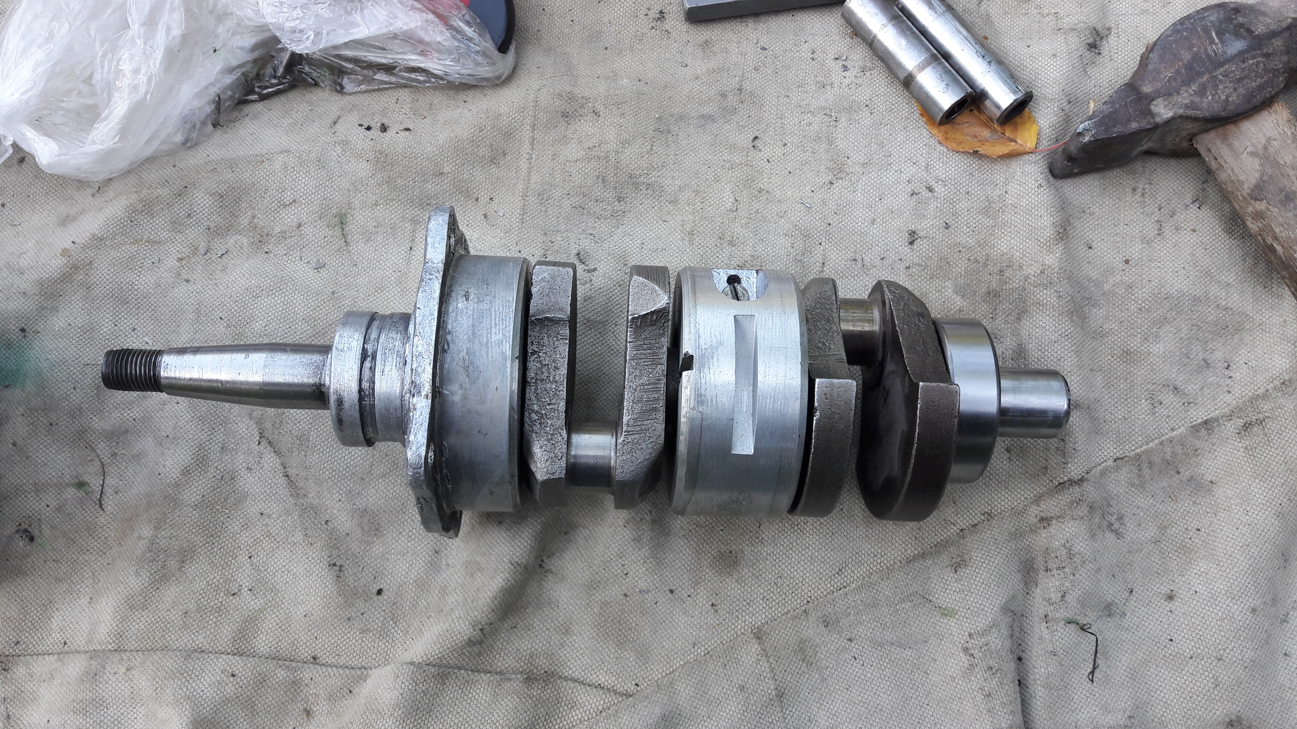

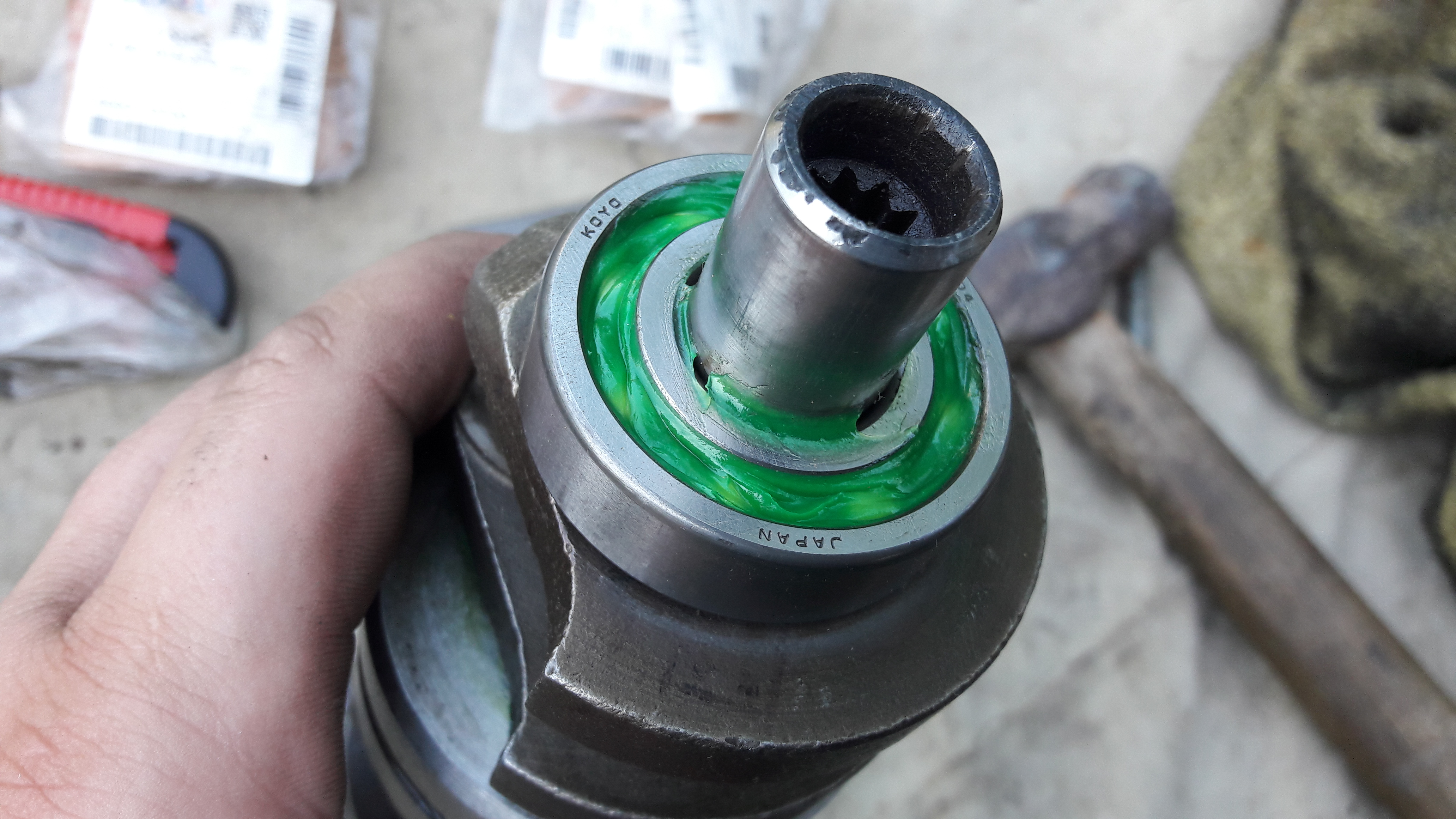

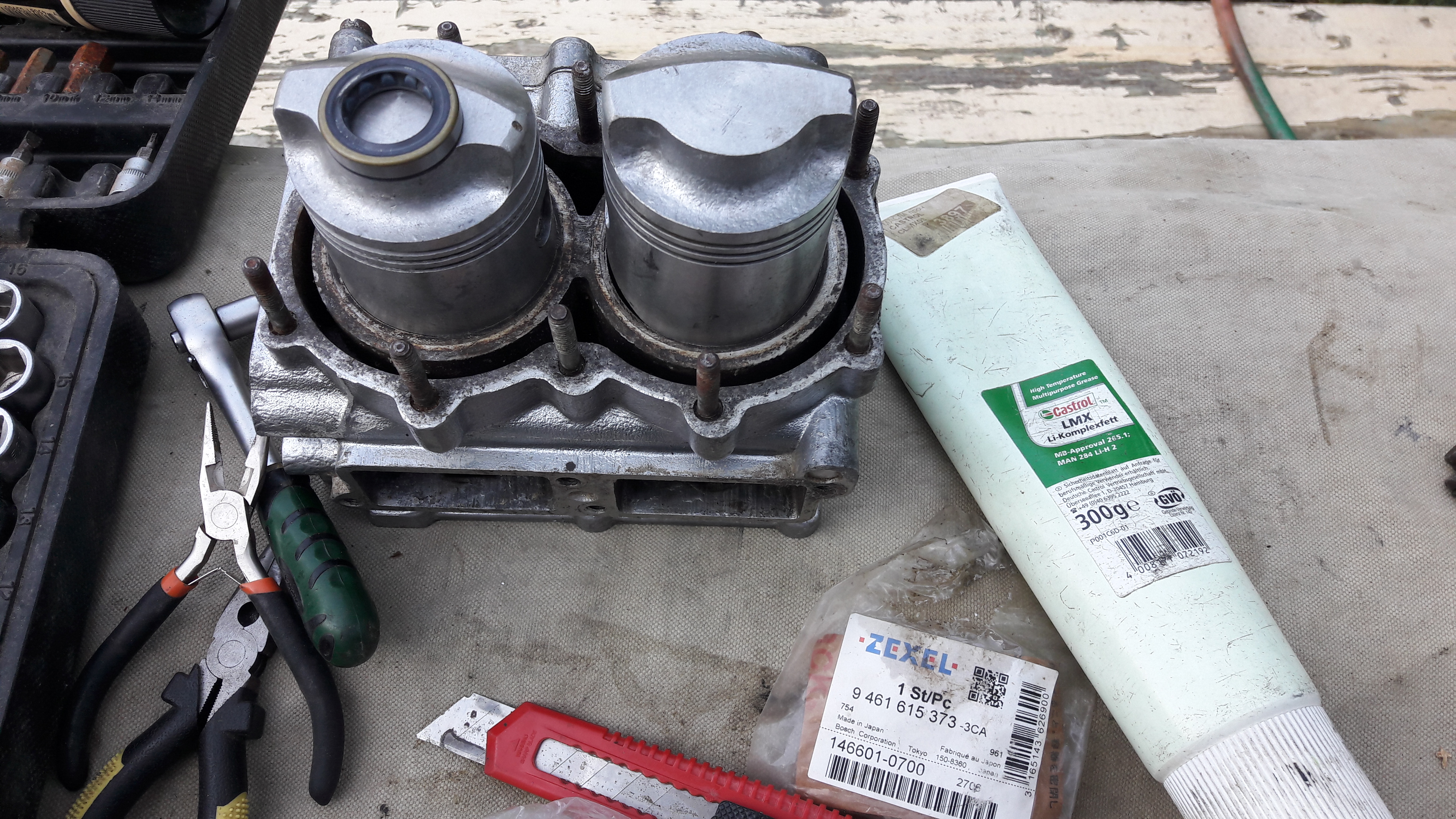

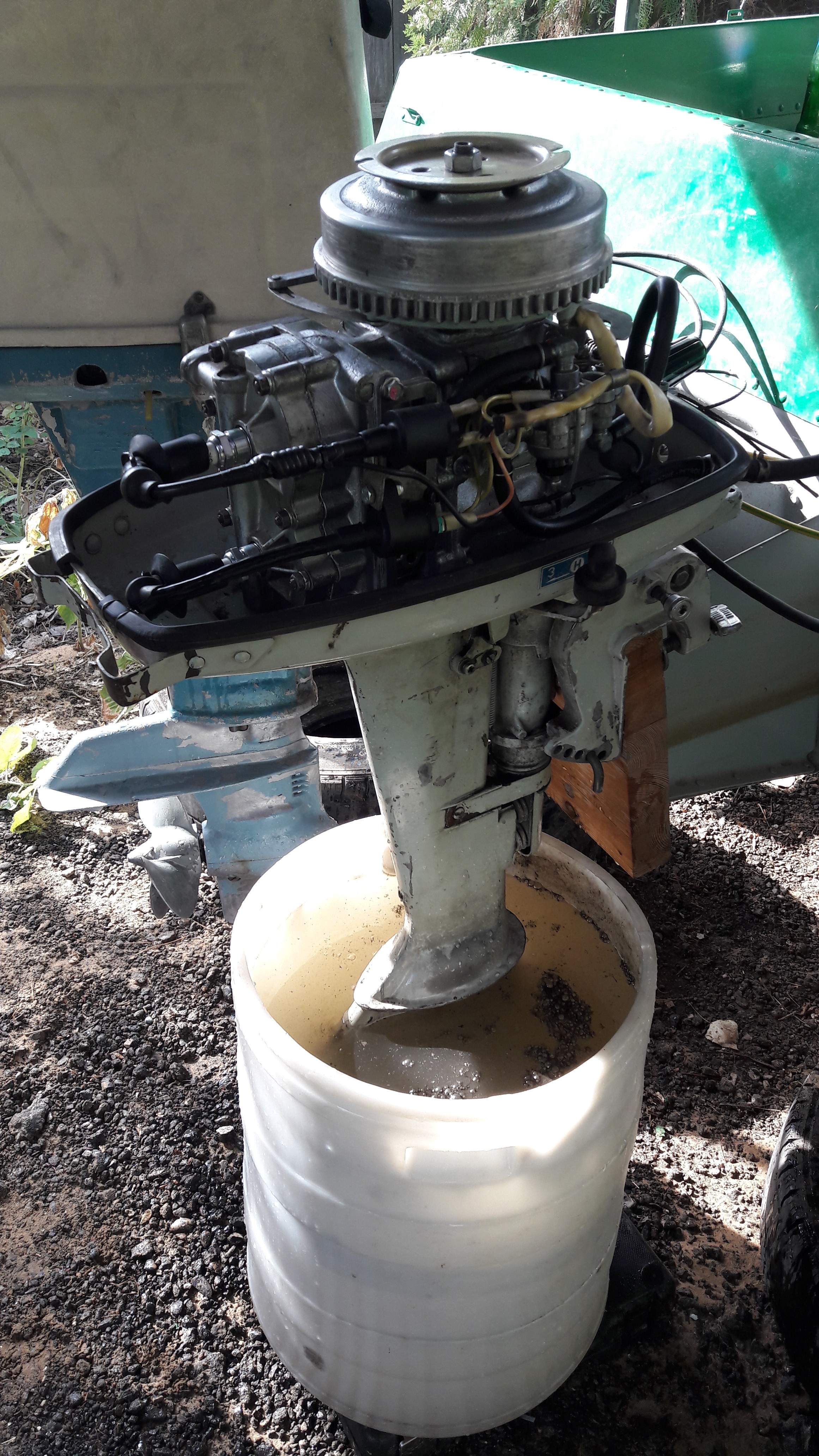

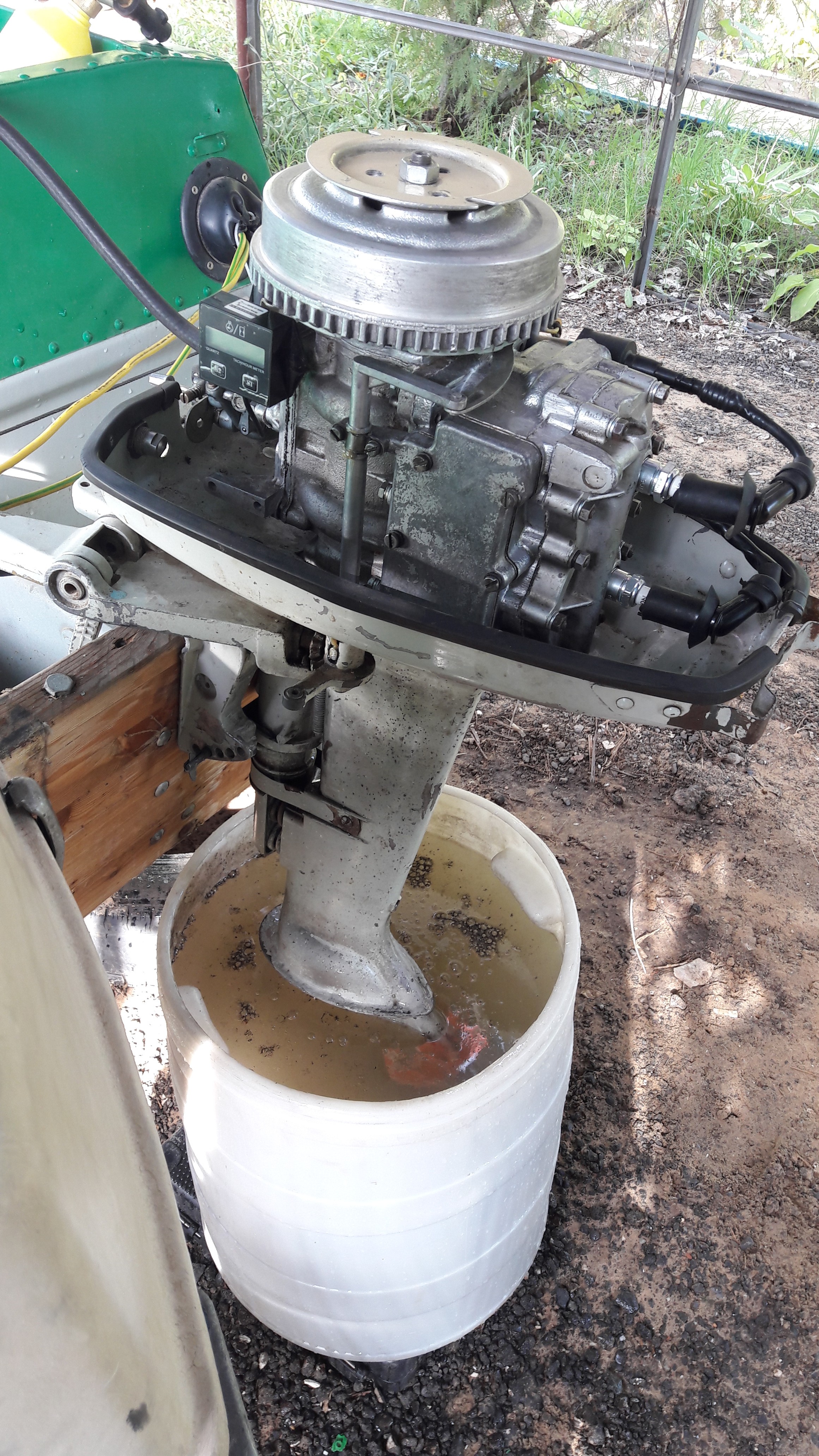

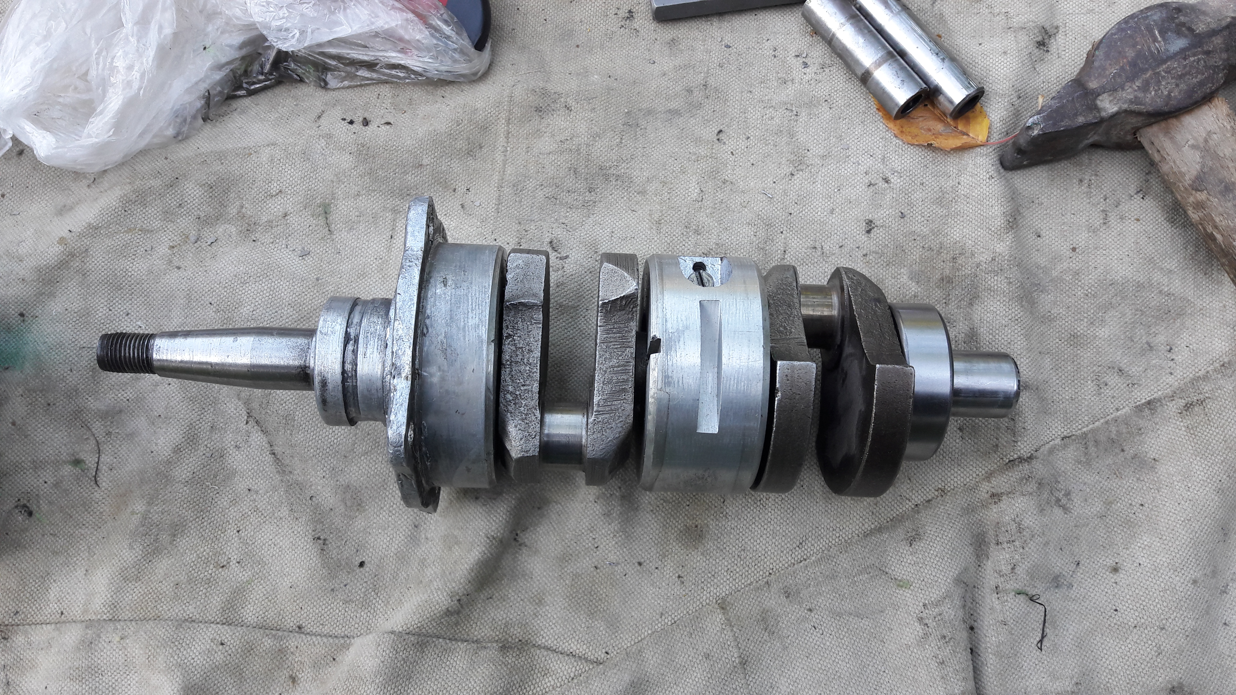

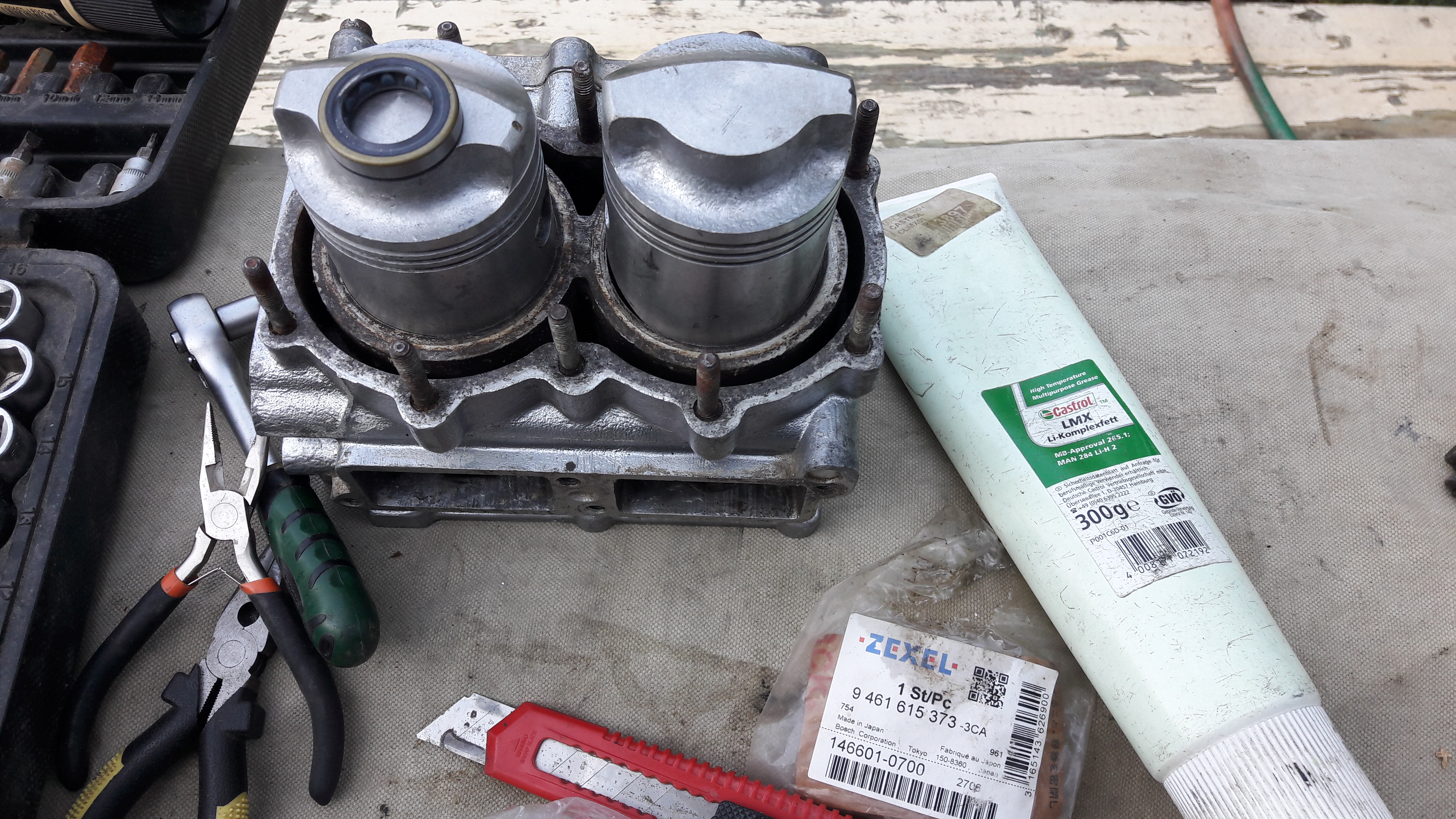

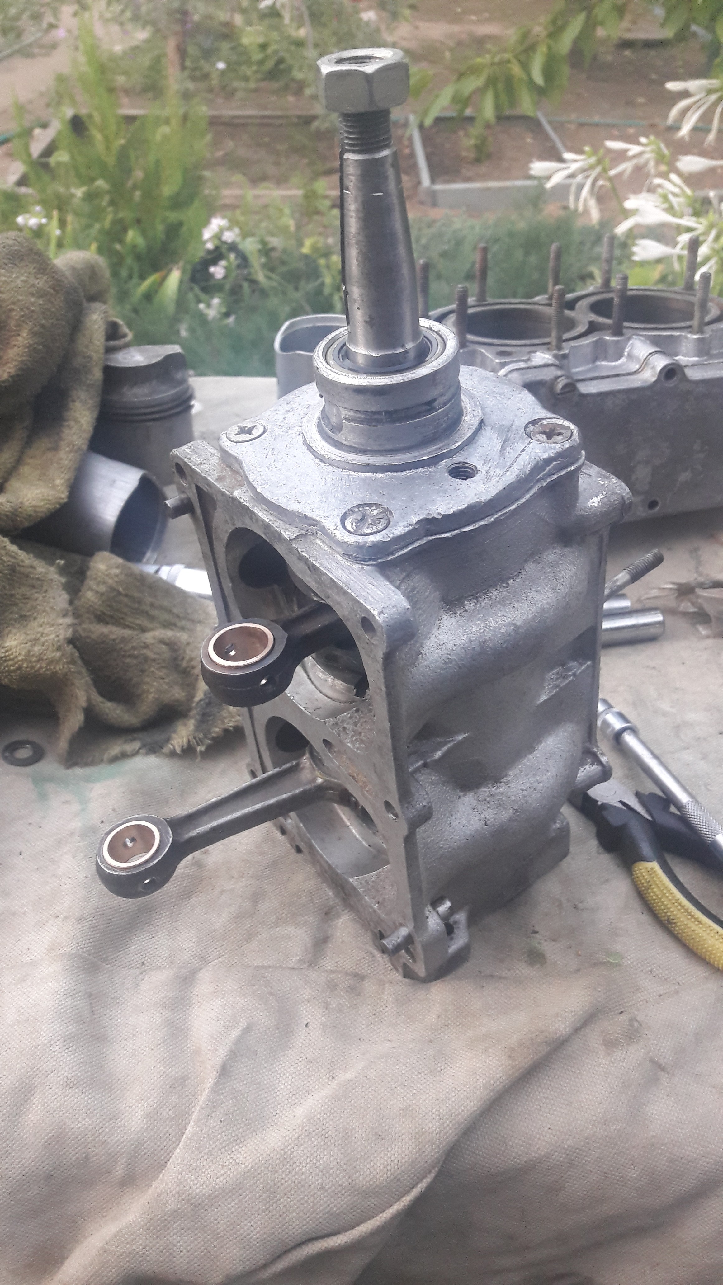

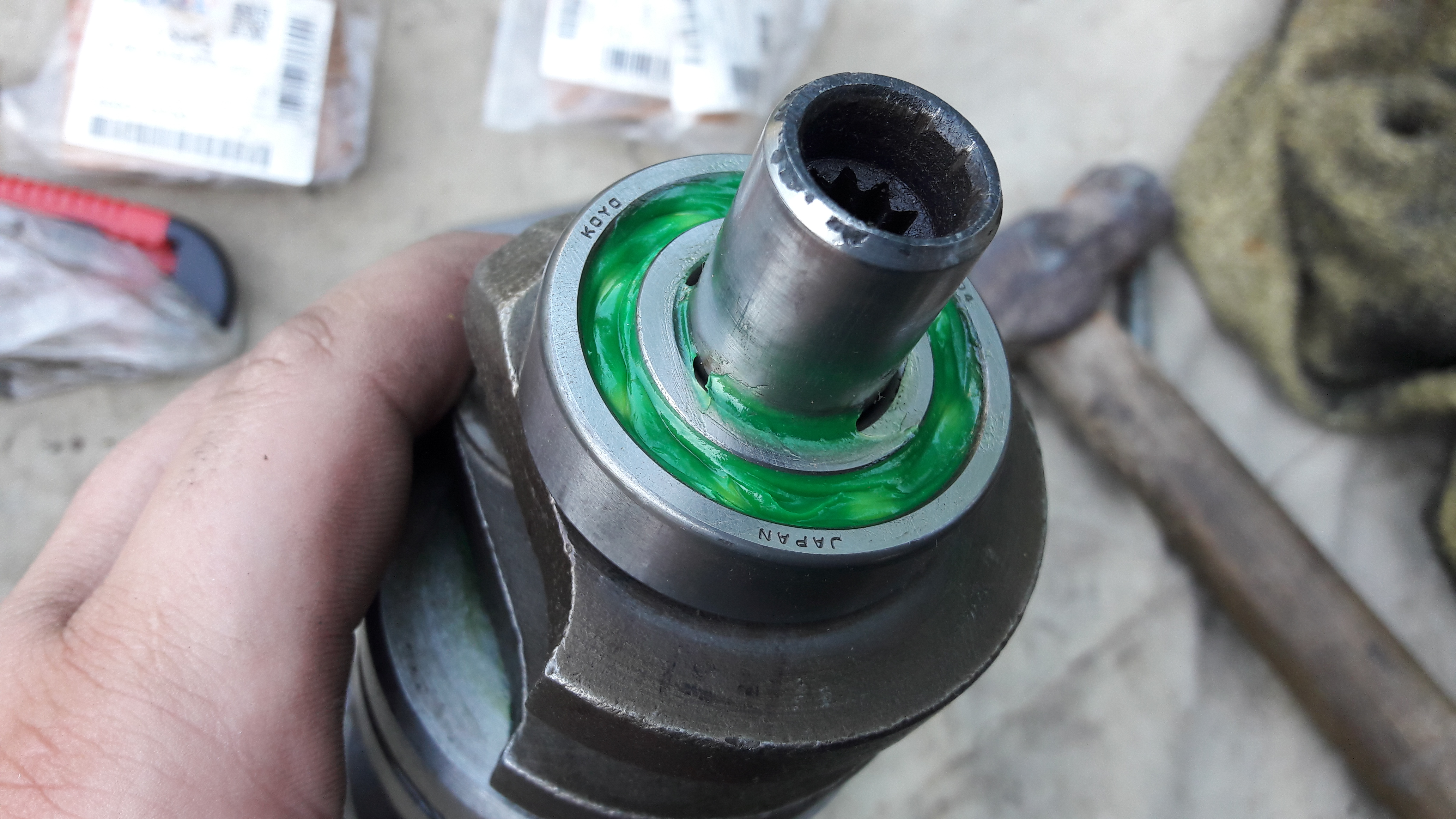

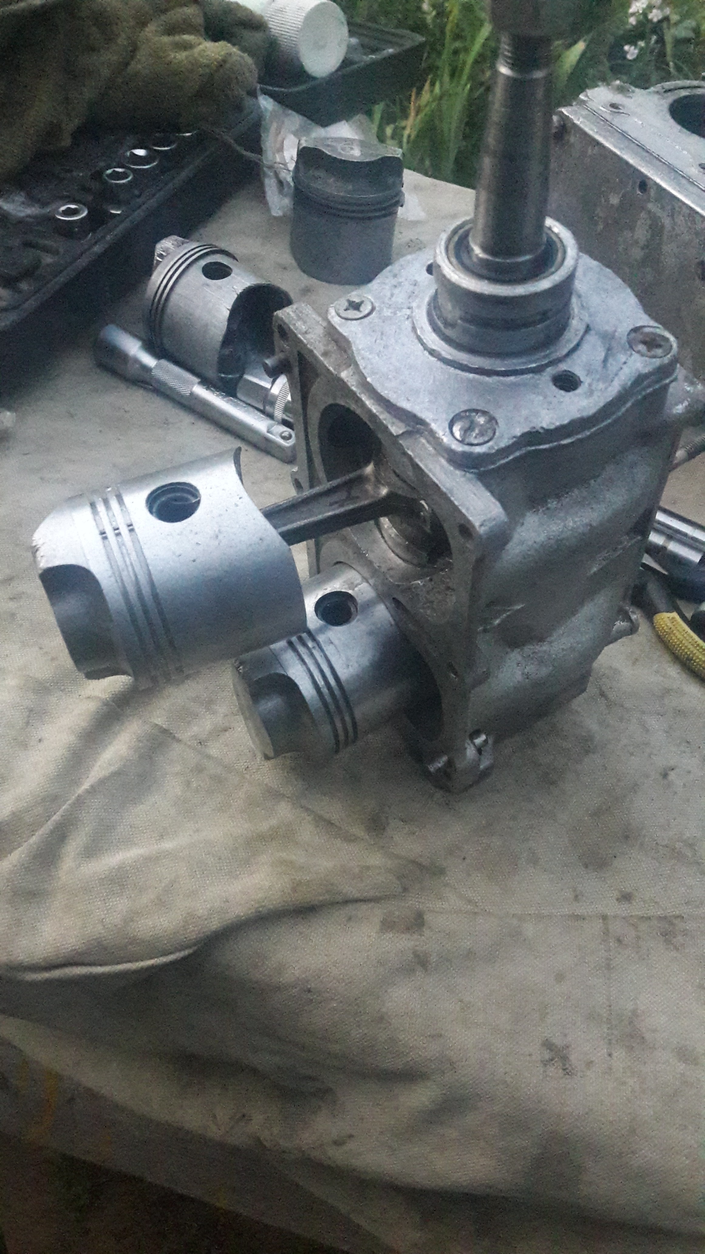

Доделал все таки Ветерок, шатуны под сепаратор найти не удалось поэтому мотор был собран на втулках, поставлены новые поршня, кольца, пальцы, втулки, сальники коленвала bosch, подшипники koyo, иглы новые хорошие не нашел и поставил с москвы.
Поставлен счетчик моточасов, посмотрим сколько втулки проживут.
чуть не забыл, место под нижний сальник кв т.к. на нем была сильная выработка было наварено нержавейкой и проточено в размер, теперь рабочая поверхность под сальниками идеальная.
катушки от скутера, свечи NGK B5HS, колпачки пока эти т.к. нормальных силиконовых которые обжимаются на провод пока нет.

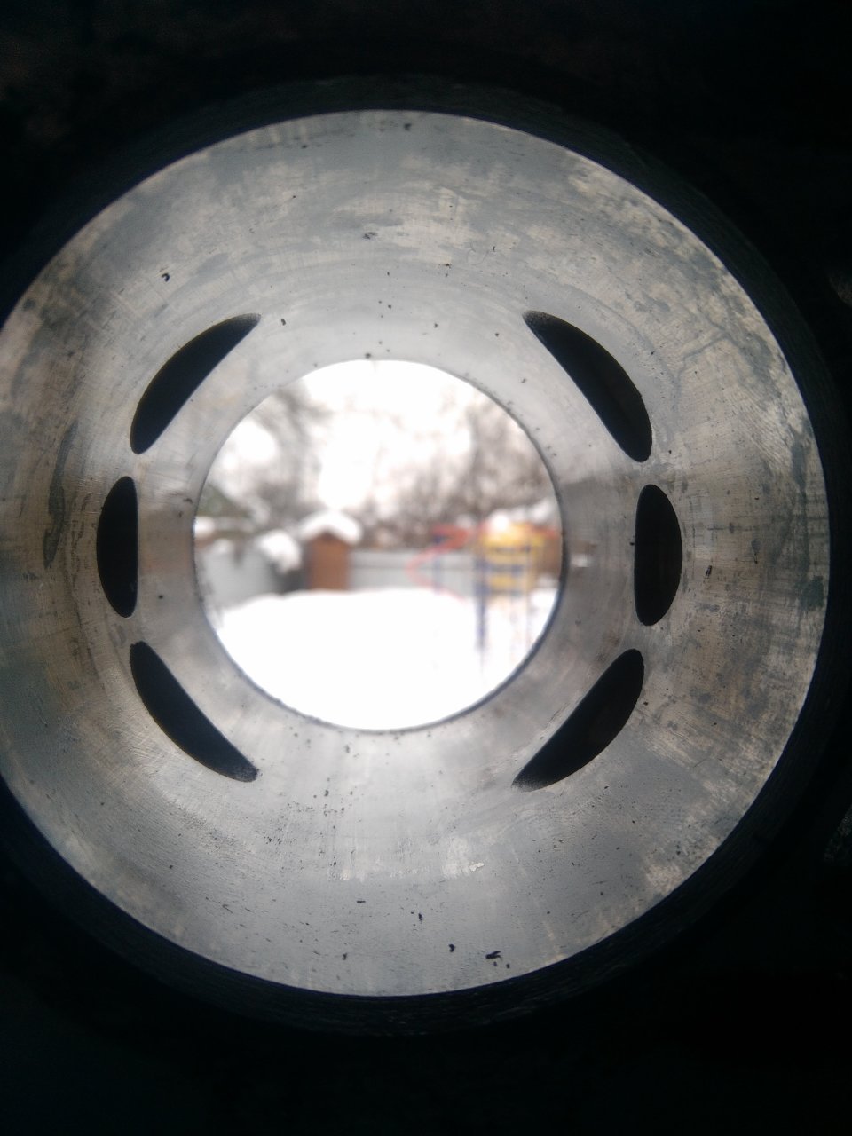

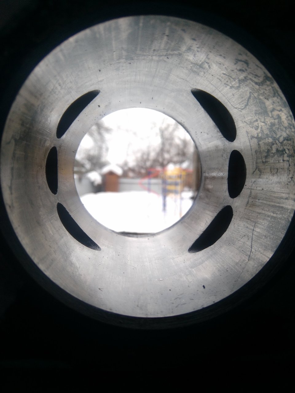

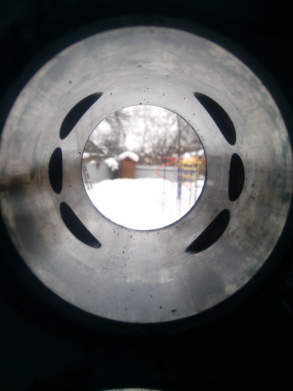

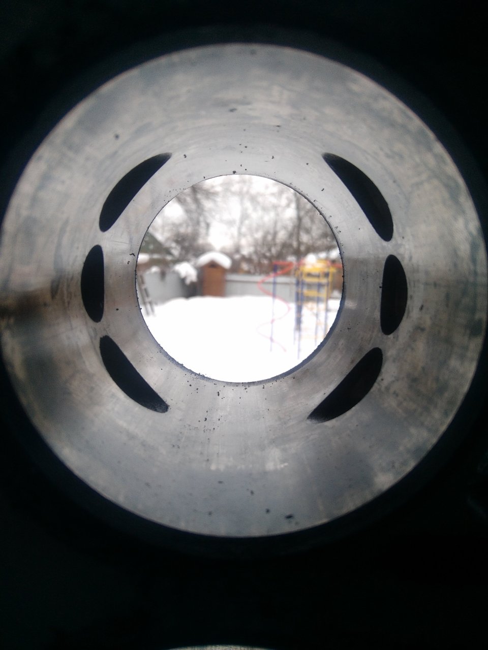

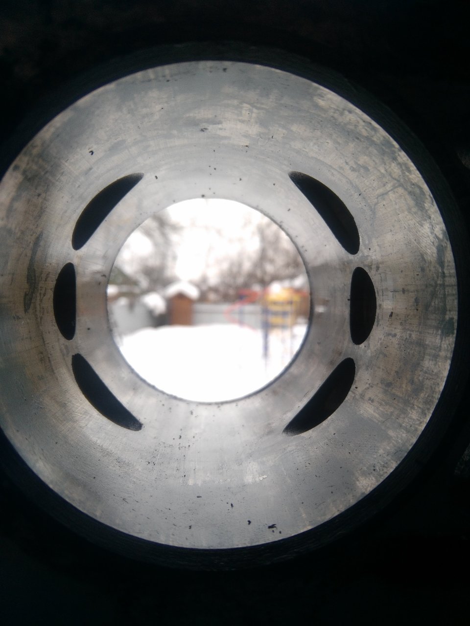

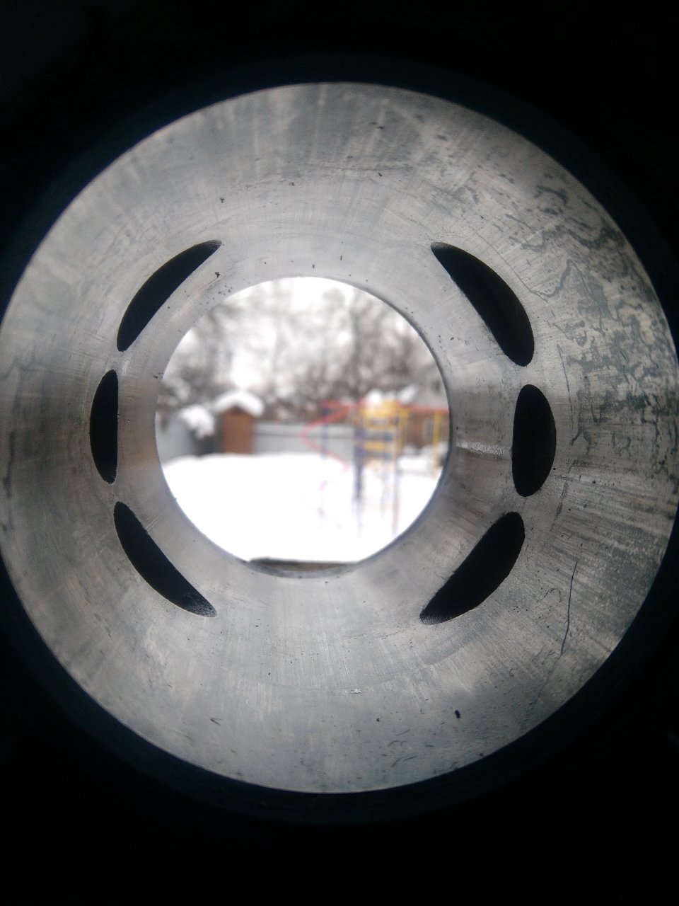

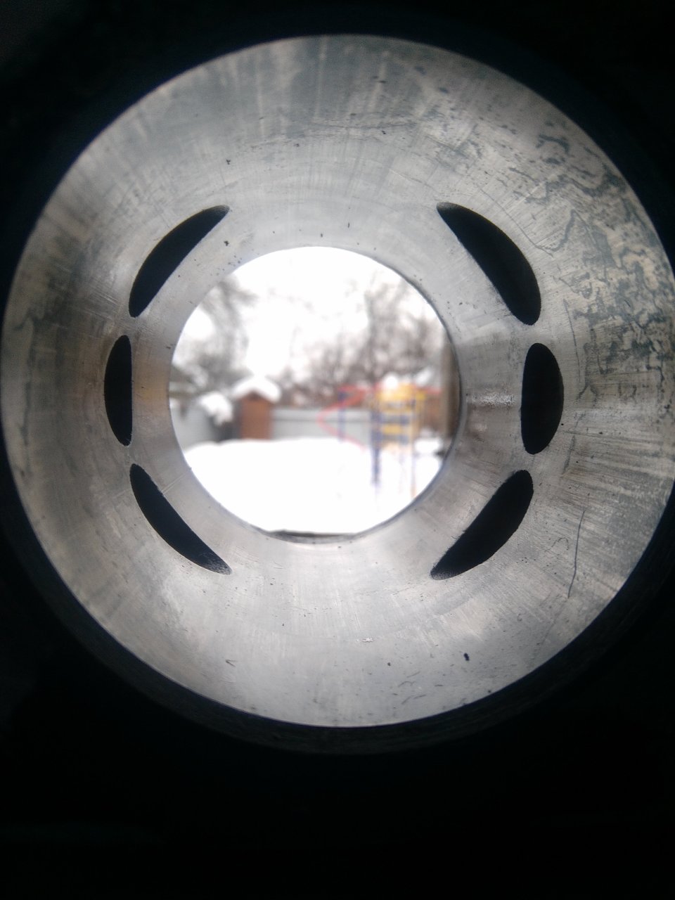

Перебираю такой моторчик. Элементарная проверка пальцем показала отсутствие компрессии в нижнем цилиндре.
Пока раскидал для дефектовки, обнаружил пробитую прокладку головки. Однозначно менять резинки - рассыпались со временем, покупать поршневые кольца широкие (2 мм), прокладка головки.
Вот, что с цилиндрами (на моей памяти в анамнезе у мотора имеется всосанный в картер лепесток клапана):
IMG_20190120_143131.jpgIMG_20190120_143139.jpgIMG_20190120_143430.jpgIMG_20190120_143444.jpg
Куда еще посмотреть? Чем убрать остатки паронита? Ножом соскребать наверное неправильно.

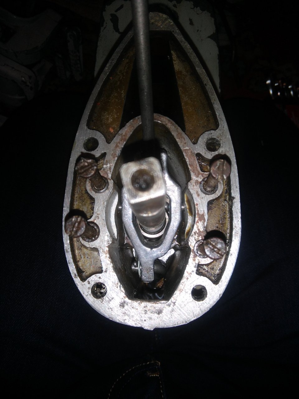

Добрался до редуктора. Люфтов нет, реверс переключается. Подумываю обновить сальники. Пока разбираюсь, как расшплинтовать тягу.

Куда еще посмотреть? Чем убрать остатки паронита? Ножом соскребать наверное неправильно.[/QUOTE]
Паронит всегда соскребал сапожным ножом. Главное аккуратно, чтобы алюминий не срезать.

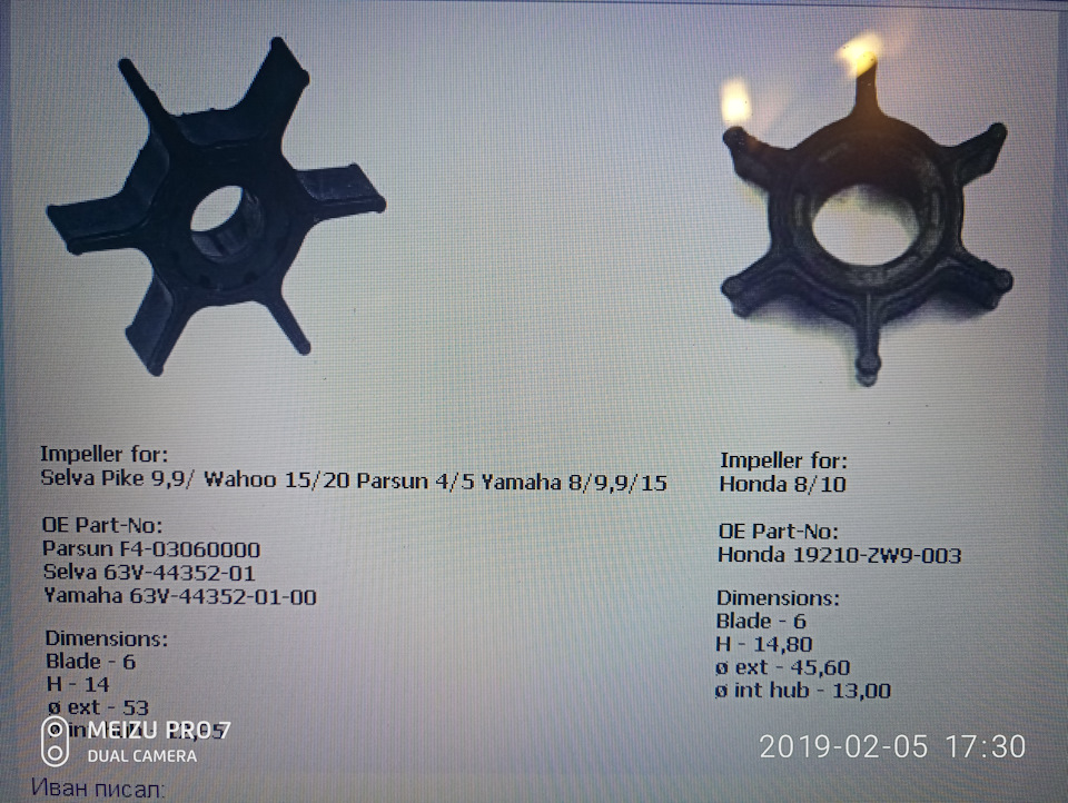

Встречал в Инете мнение, что в качестве крыльчатки помпы на Ветры подходят крыльчатки Ямаха / Сельва / Парсун 9,9 - 15 или Хонда 9,9-15.
Вот такие:
Есть смысл ставить их вместо продаваемых штатных 8/ 6 лепестков?
bosya
02.07.2014
1 750
308
Украина
Здесь я выкладывал размеры крыльчаток. Без переделки стакана помпы, точно в размер, у китайцев нет. Придется занижать стакан.

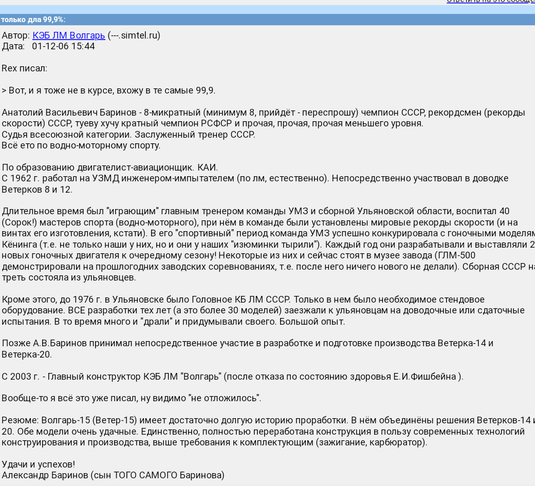

Коллеги, а кто нибудь знает прототип этого мотора? Или это собственная разработка завода?
Voivano
5 338
2 658
Ачинск
Ракета РЛ-380
В контакте сказали, что это наша разработка, и конструктор сейчас работает СПБ в одном из НИИ. Но, насколько достоверна информация, я не знаю. Если бы пообщаться с этим человеком, тогда другое дело. Либо бы подтвердил, либо бы опроверг полученную информацию.
туарег
02.02.2013
5 549
892
68
Оренбуржье
Шарк330
выбираю
Проще к Баринову обратиться... Из форумов...

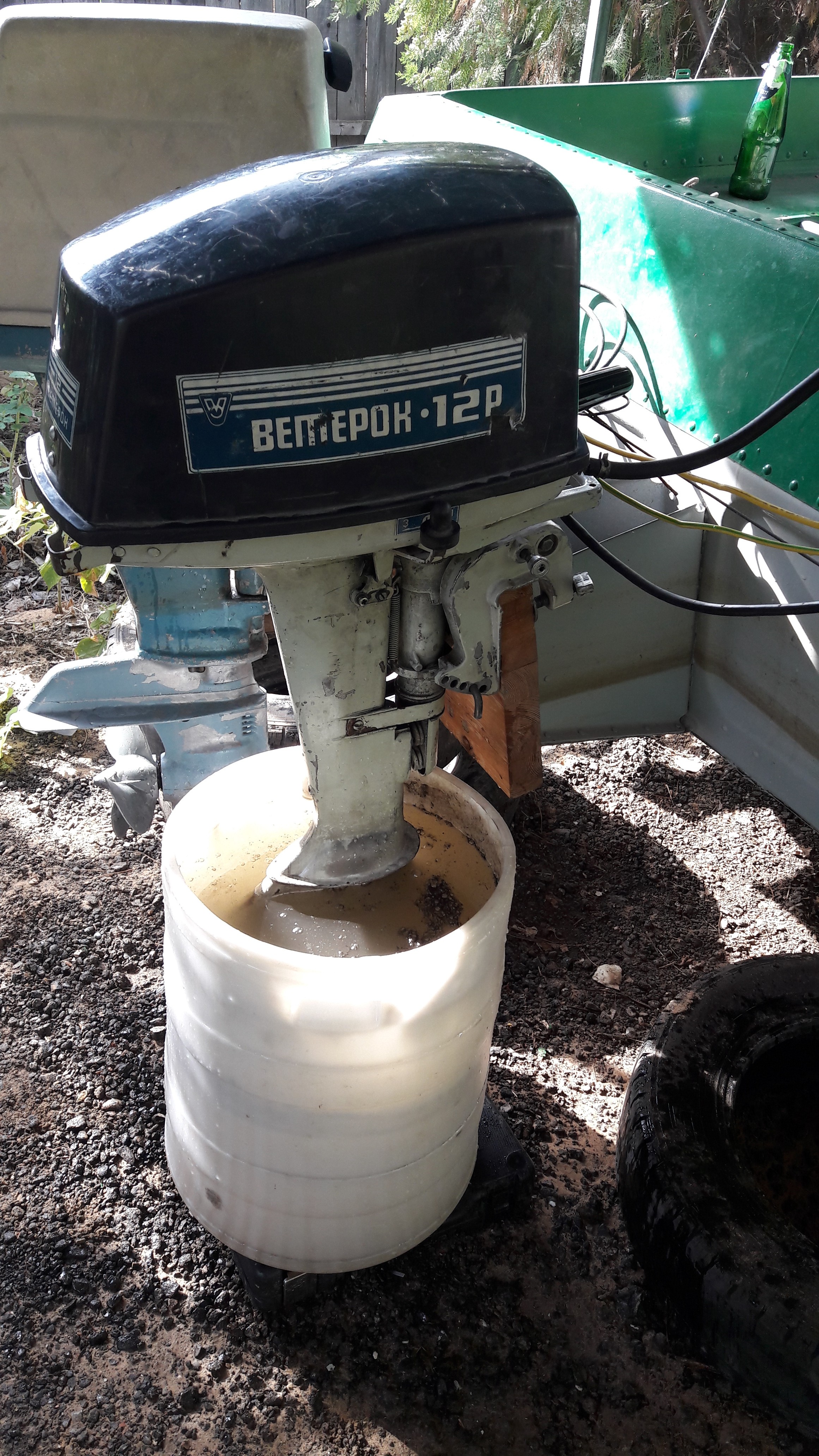

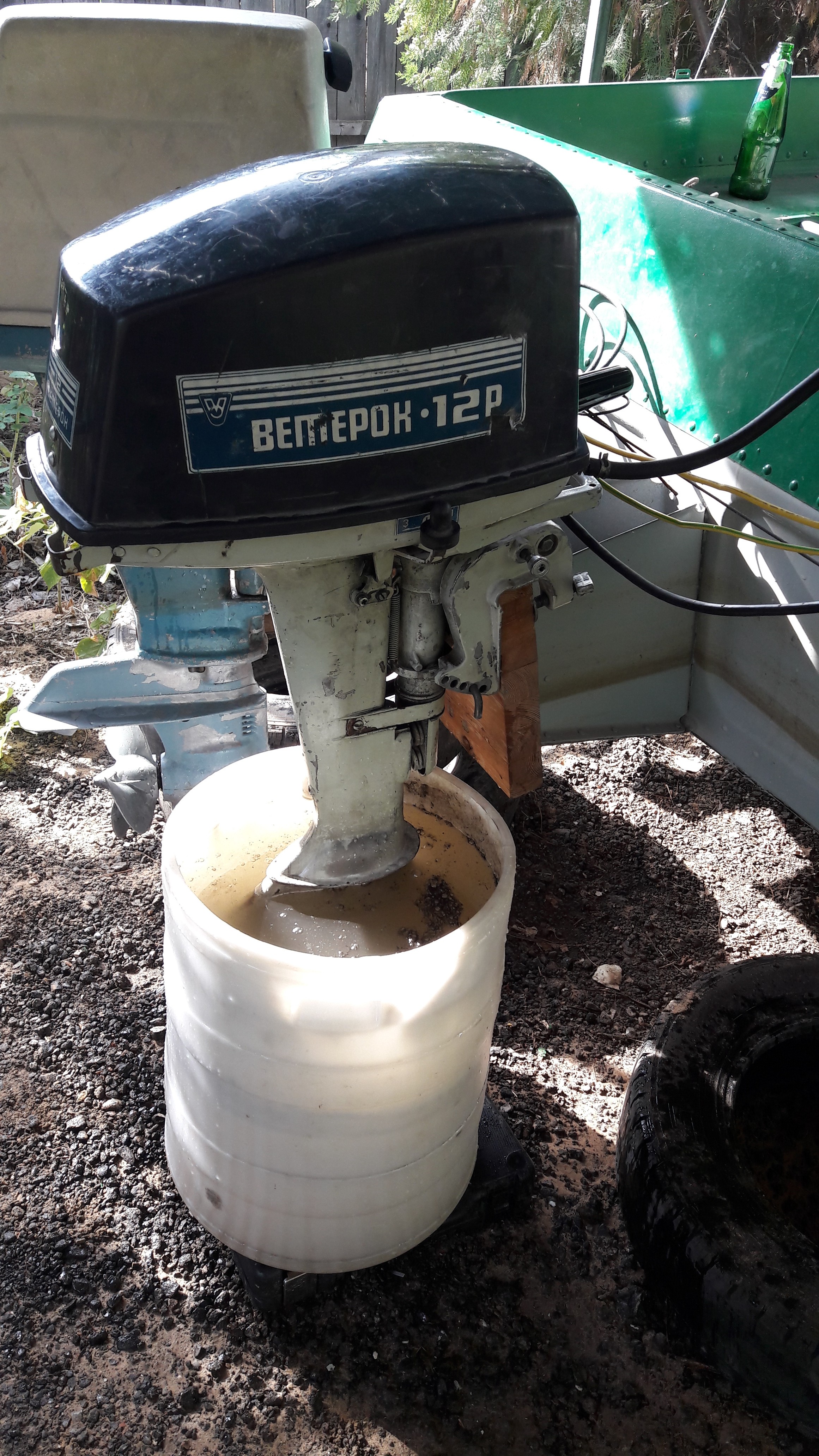

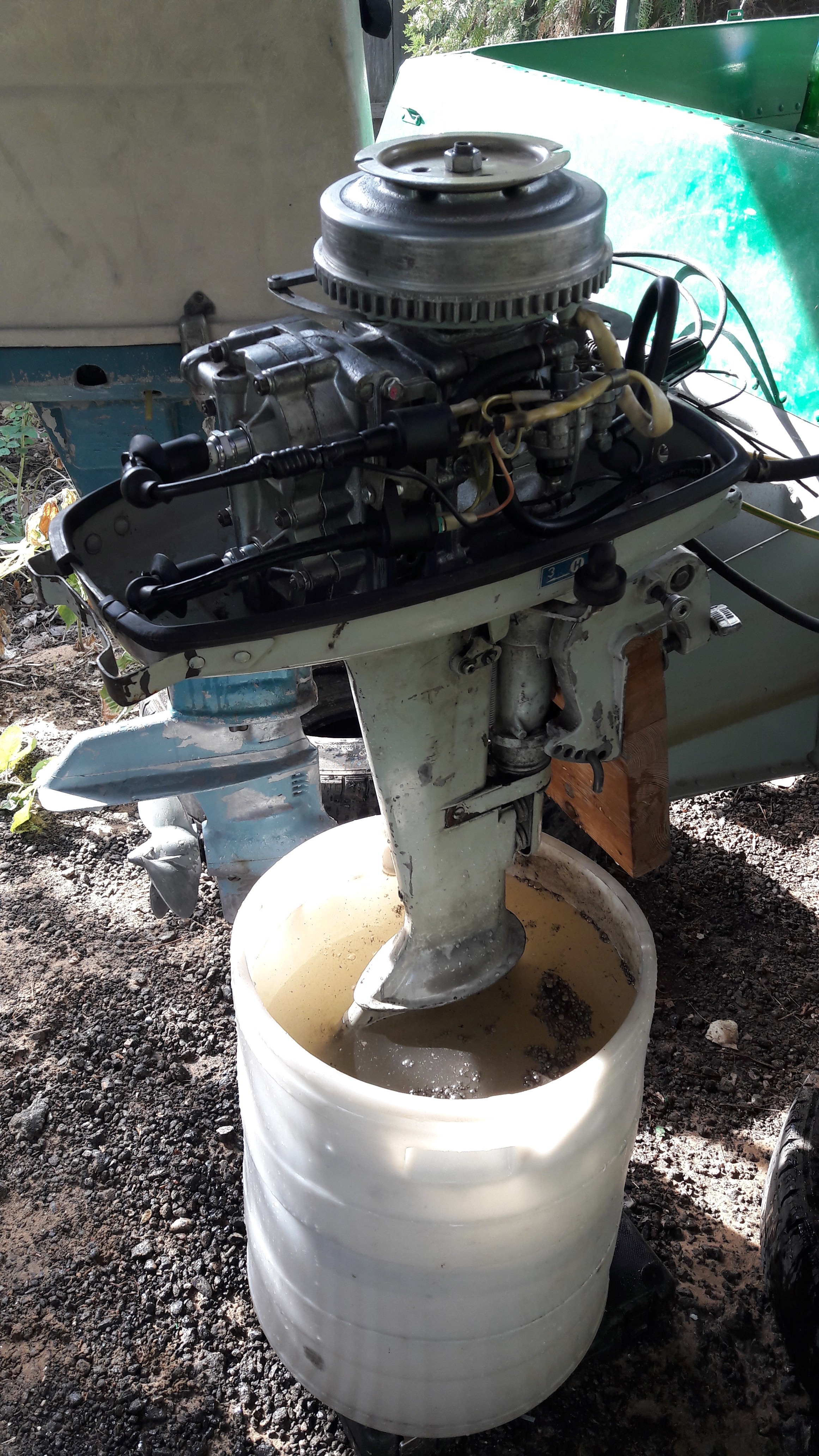

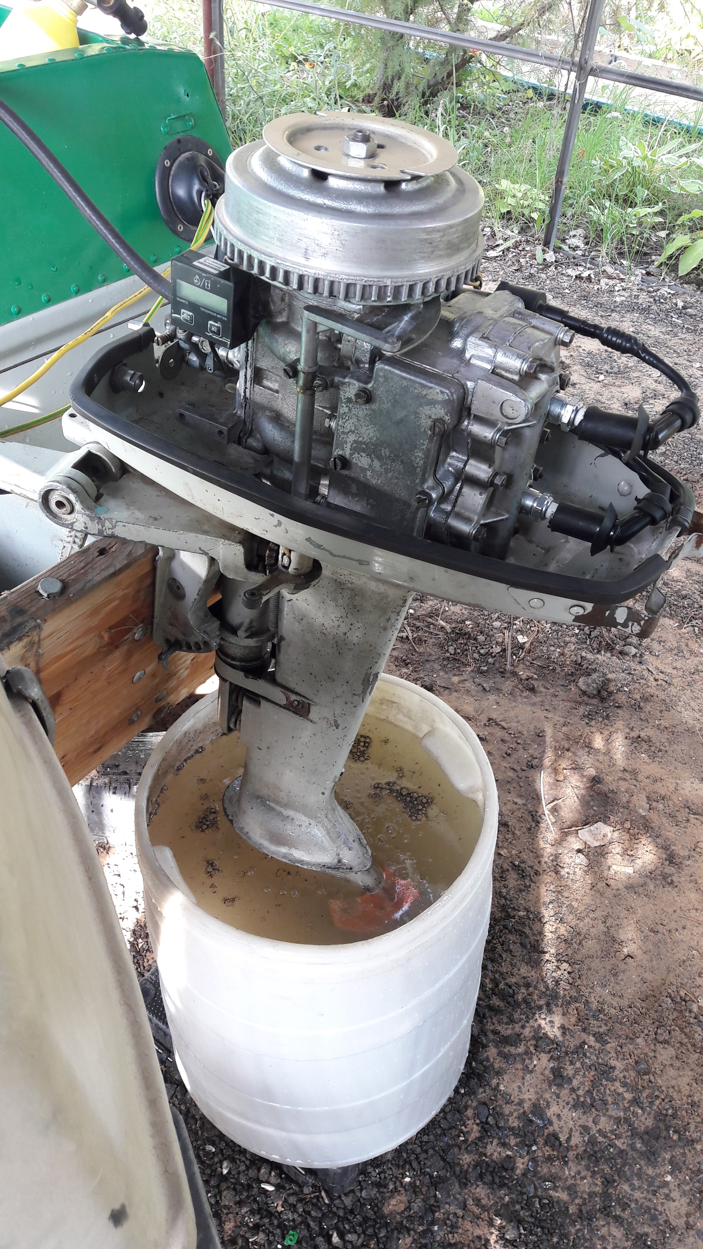

Взялся строить гибрид... начал читать тему.. Случайно узнал о наличии коллекционеров ПЛМ. Так получилось, что на гибрид попался В12Р.. Честно говоря бомбить жалко, если уж такая редкость... Тем более внешне мало побитый жизнью, да и вроде как малохоженный... Могу поменяться на рабочий ЛММ 6 "Звезда" или всё что ниже его головы... ноги, редуктора, и прочее по договорённости....
ААА
16.03.2023
130
Калуга
Дон
Нептун 23
Сейчас голова снята, редуктор в разборе... При сборке на заводе видимо пружинка манжеты соскочила.. Водичка попала... Самое смешное подши совершенно не болтаются, но шумят (от руки) -ржой дорожки чуть тронулись.. Уж взялся перебрать - под гибрид же готовил... Но почитал что народ в коллекцию ищет... Я не ради навара... мне просто технику живую жалко... На гибрид нашёл Московскую ногу, но она мне не в тему - плавдачу Дон толкать нужно ... А потому от ЛММ ближе к теме... В12Р был бы близок из-за редукции, но бомбить жалко....
Одна фотка мало что покажет... если кто заинтересуется тогда отфоткаю то что попросят...
А так мотор как мотор.. редуктор чуть в масле... шпора чуть шорканая, винт аналогично... Выше краска родная везде практически не царапанная... На колпаке наклейки оторвались... Мотор не разбирал.. В выхлопе почти чисто... копоти чуток... Он лет 20 в гараже лежал ... от знакомого достался (он не ходил)... и знаю от кого ему... Видел его рабочим..
