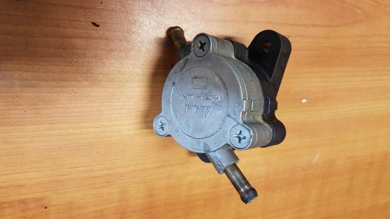

alexey181
24.11.2017
Армавир
Гладиус 520
Ямаха F115AETL
