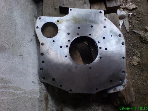

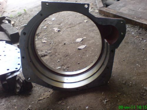

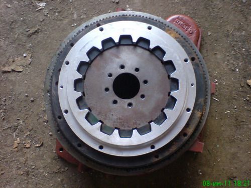

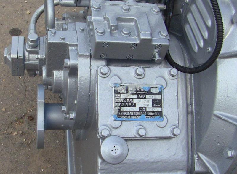

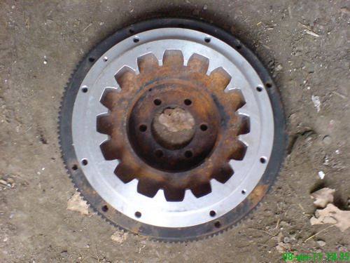

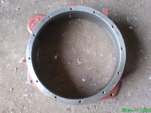

С помощью выпускаемых Минским моторным заводом деталей можно навесить китайский реверс-редуктор МА142 на двигатели серий Д-240, Д-245, Д-260. Для этого нужно прикрепить к задней стенки блока так называемый задний лист, закрепить на маховике ответную часть демпфера, на задний лист навесить картер маховика с фланцем по SAE J617C #3и с таким же ответным фланцем заказать реверс-редуктор.http://www.td-power.ru

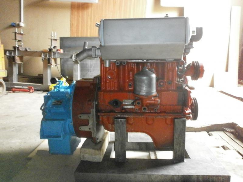

DominatorCo
16.06.2011
38

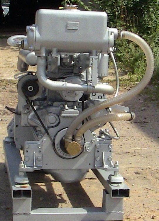

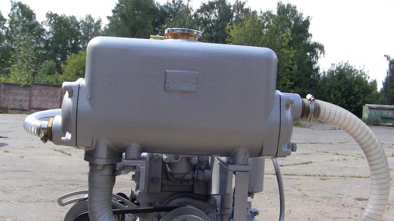

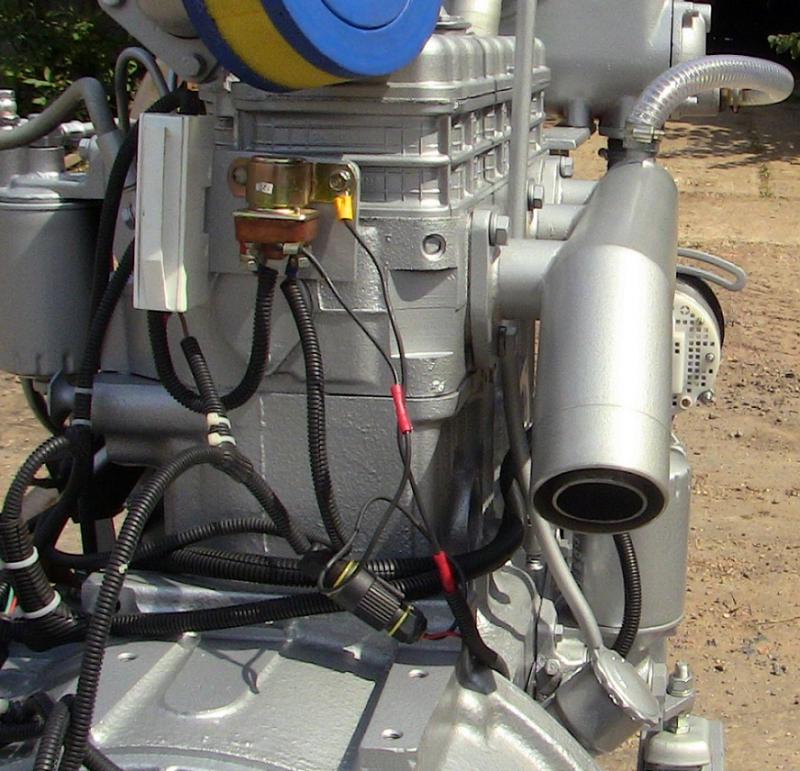

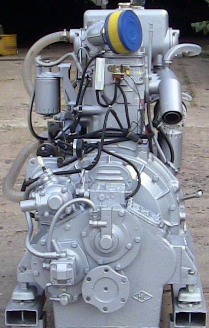

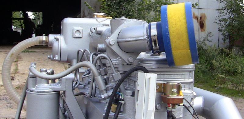

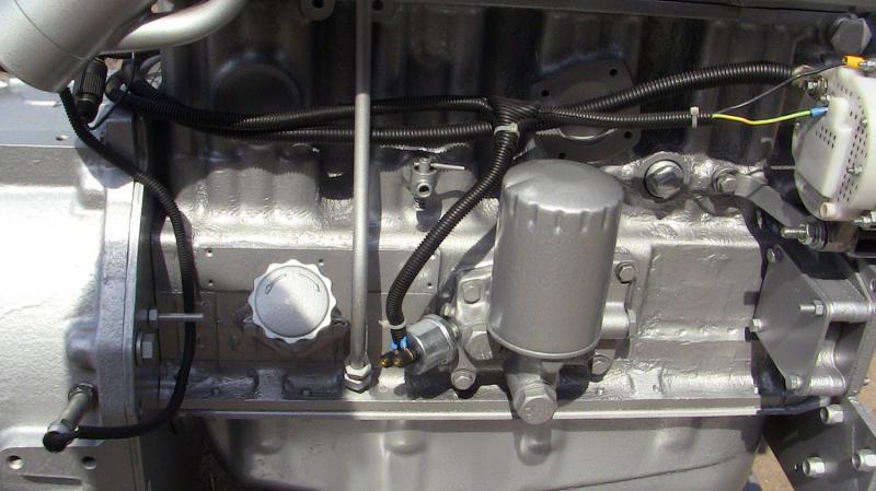

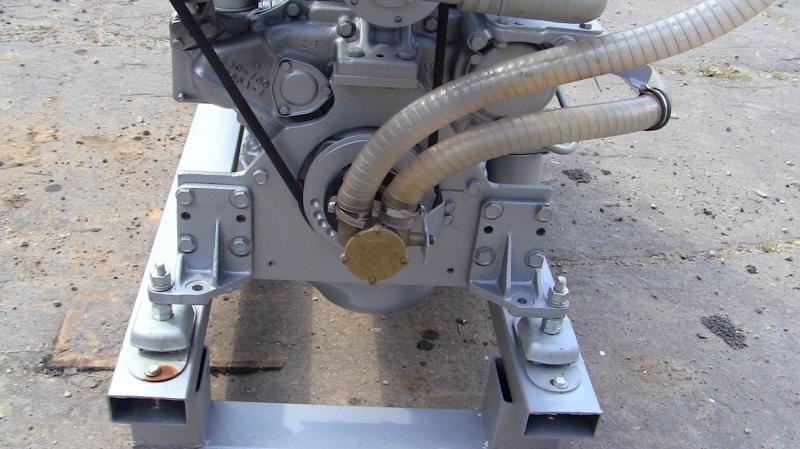

Двигатель Д-240 совмещенный с реверс-редуктором МА142 и теплообменником собственной конструкции.

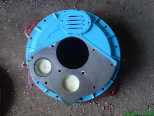

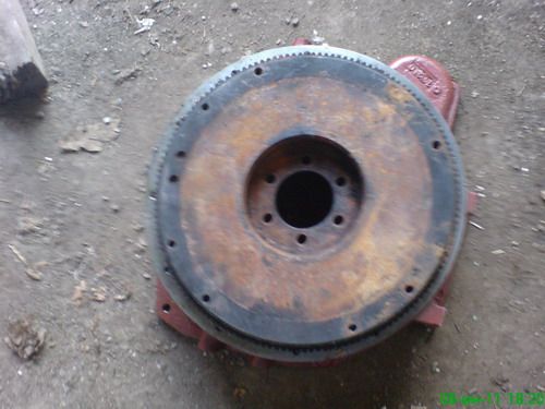

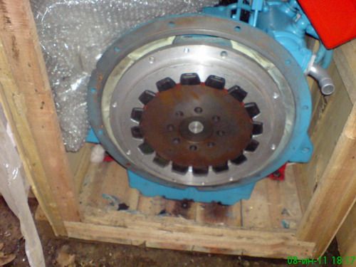

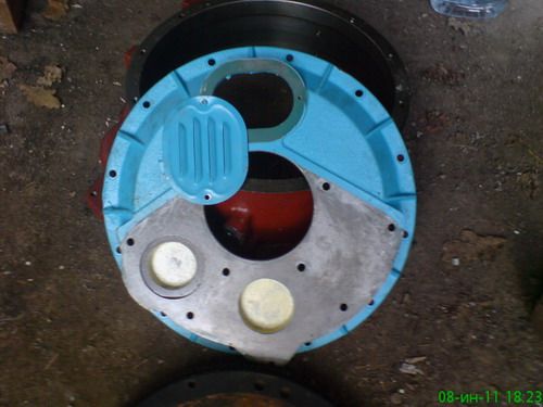

Для тех, у кого есть желание конвертировать Д-240 уже сейчас можем предложить комплект для соединения Д-240 и РРП МА142:
1. Судовой реверс-редуктор МА142, фланец SAEJ617#3, демпфер SAEJ620#11.5";
2. Маховик SAEJ620#11.5";
3. Картер маховика SAEJ617#3;
4. Проставка для редуктора МА142;
5. Комплект крепежа;
Советую сразу для комплектности взять помпу забортной воды.
Для сборки потребуется небольшой китайский набор накидных головок.

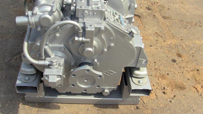

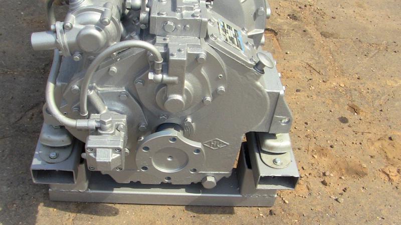

На фото проставка к редуктору.

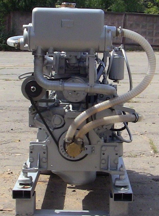

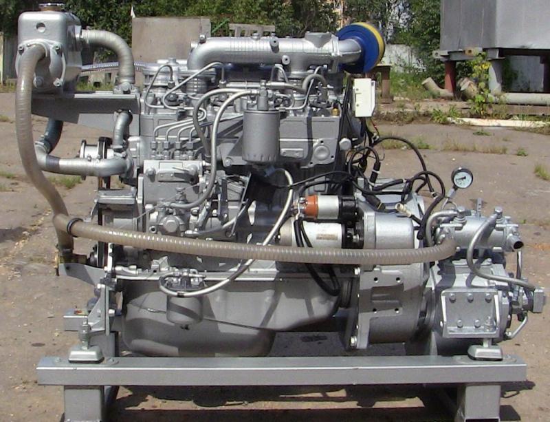

В конечном итоге получился полноценный судовой двигатель

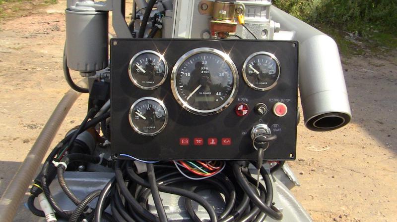

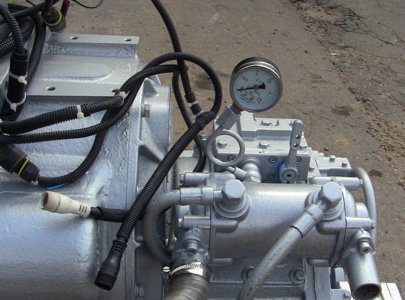

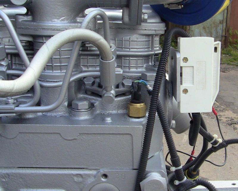

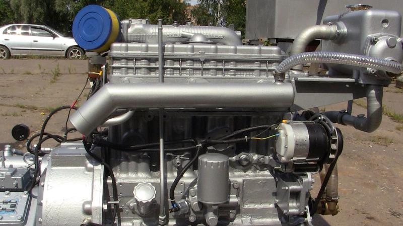

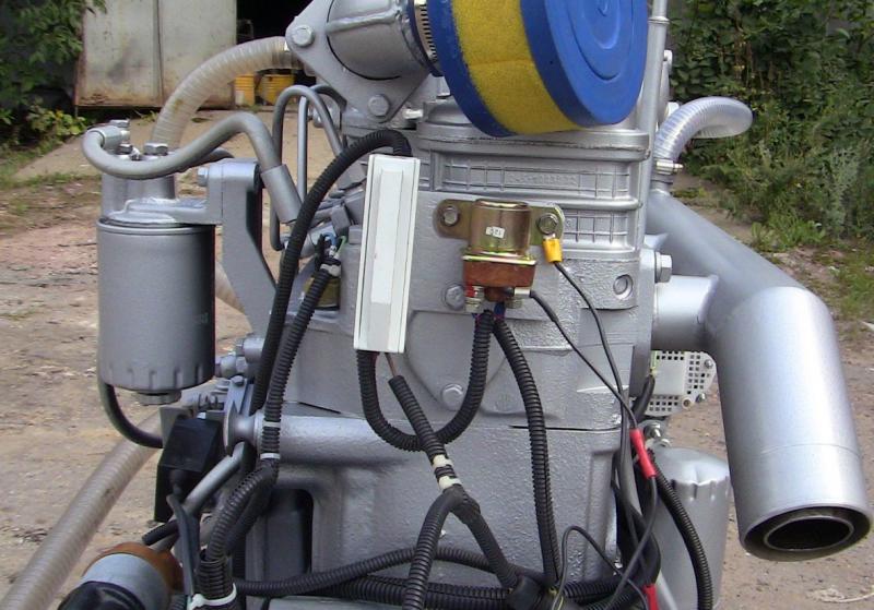

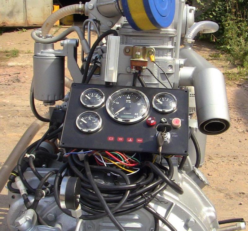

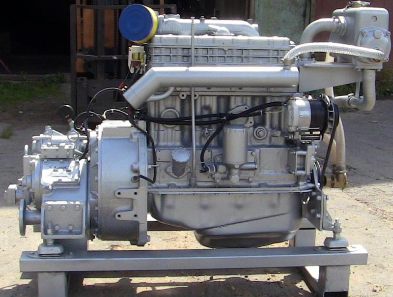

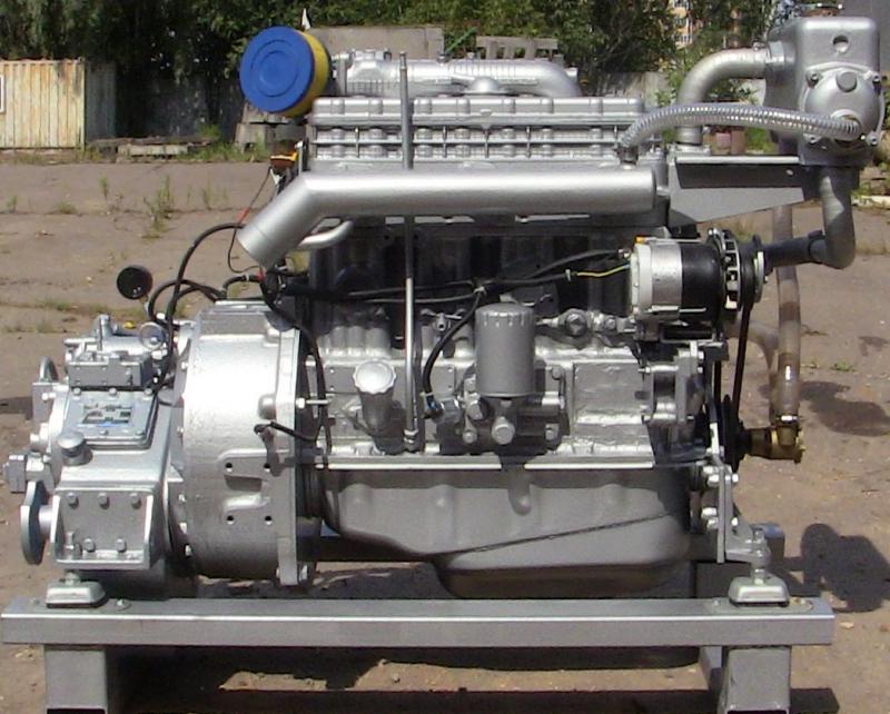

Новая версия конвертированного дизельного двигателя Д-243, 81 л.с. при 2200 об/мин с реверс-редуктором МА142 3:1, водо-водяным холодильником с площадью теплообмена 0,6 кв м, приборная панель, датчики и проводка от TDME
http://youtu.be/vHgJZYAJUbw
DominatorCo
16.06.2011
38
Д-243, 81 л.с. при 2200 об/мин, 258 Нм при 1600 об/мин, реверс-редуктор МА142 3:1

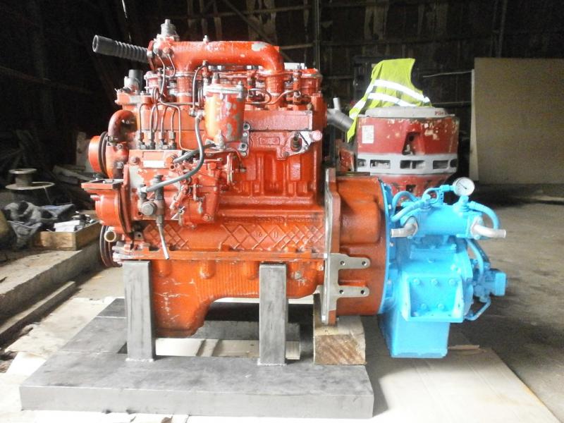

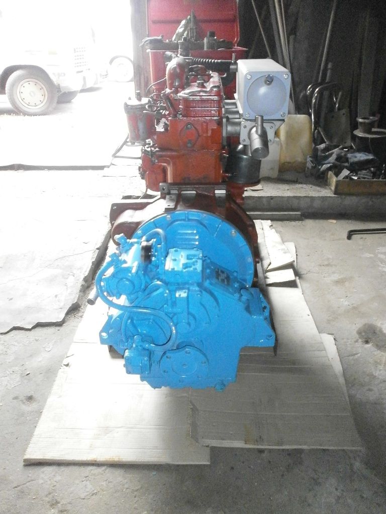

Еще один пример конвертации Д-243 с реверс редуктором МА142. Проект судна ПС-792. Клиент оставил хорошие отзывы о редукторе МА142
