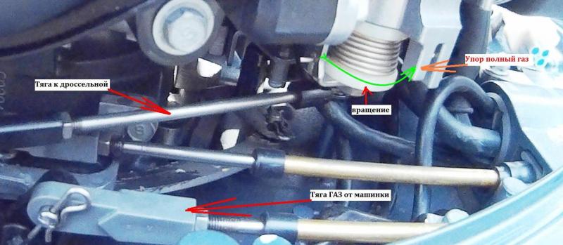

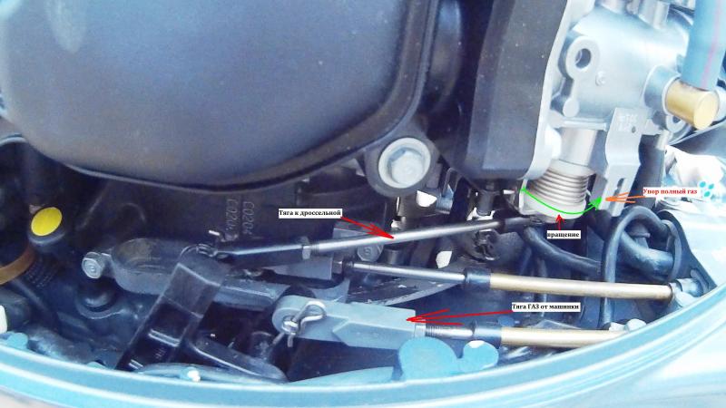

Приветствую зашедших.
Имеются сомнения в полном открытии дроссельной заслонки на моторе. После добавления ручки газа на машинке, остается еще небольшой ход дросселя. Регулировка самой тяги, которая к дроссельной - позволяет убрать этот свободный ход в конце (дожать до упора), но тогда холостой ход увеличивается (не возвращается до конца), как бы не сбрасывается газ до конца.
Друзья, у кого такой же моторчик, гляньте, как у вас открывается дроссельная, то есть дожимает до конца или так же присутствует небольшой свободный ход, которые пальцем можно дожать.
Вот на видео показал, о чём речь...
11 756
5 270
Во первых смотреть нужно не на то чтоб упералось в отлив,а на то чтоб дросель вставал паралельно потоку.
Даже если дросель открывается на 95% разницы при открытии на 100% не будет( если и будет то практически не заметная)

Короч, надо пластиковую фиговину с сеткой на всасе воздуха скинуть и посмотреть на дроссельную. Понял.
11 756
5 270
Можеш снизу посмотреть на сам штырь дроселя( можно отчертить маркером вдоль или поперек) чтоб при полном газу его положение менялось на 90°

ОК. Дроссель встаёт параллельно потоку. Благодарю за помощь.
