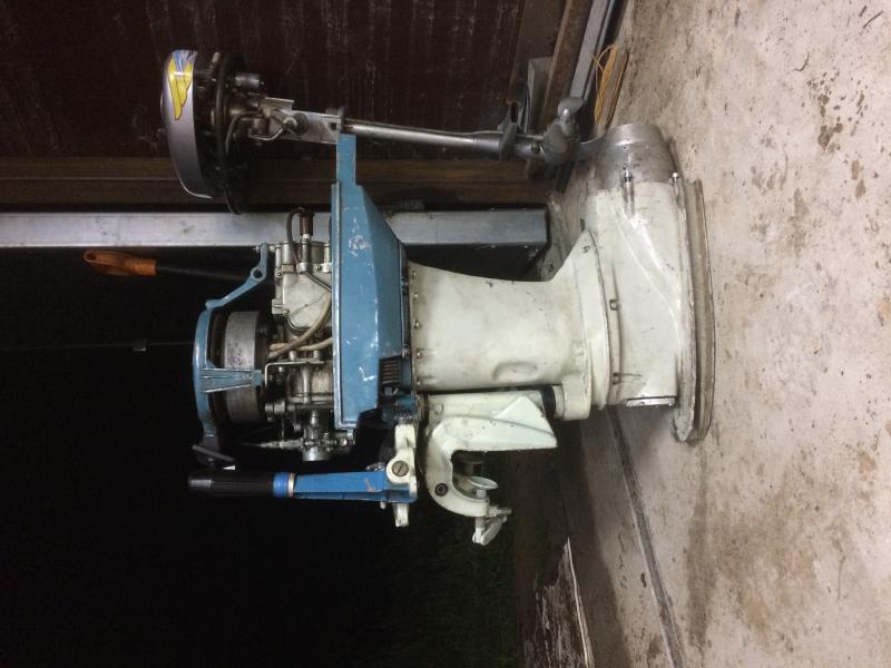

Такая штуковина досталась. Почти все в наличии. Один косяк нашёл. Если удастся устранить, думаю, поедет. Немного не ясен забор охлаждающей воды сверху сопла. Это нормально?

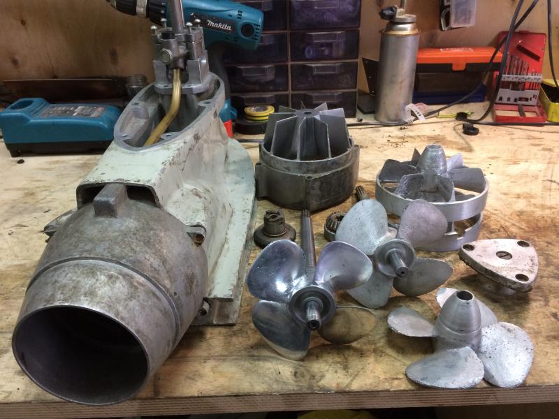

Нет пока, не ездил туда. Сальники 13х26 купил, остальное вроде всё есть. Там тонкое место роликовые подшипники на выходе гребного вала. С внутренней обоймой нужного размера не нашел, поставил только с внешней обоймой 20х35, под внутренний диаметр вал шлифанул. Вал вроде подкаленый. Вал тоньше точить никак, там внутри шлицы. Если эти подшипники не пойдут, на 47 мм надо будет корпус растачивать, под 204-й. Но, надеюсь, пойдет.

Забор воды организован в верхней части сопла на заднем срезе. То есть забор уже из реактивной струи. Я вот думаю, как на холостых для охлаждения вода будет забираться? Или рассчитывали, что в покое будет такой дифферент на корму, что сопло полностью под воду будет уходить? Пока буду собирать как есть, а там посмотрим.

Я так понимаю что " забор" имеетса ввиду забор для охлождения....если так то там все время давление( если конечно в нем не организована нейтраль) у всех водомуттв так причем охлаждение идет уже без помпы- давления водомета достаточно.

Нейтраль присутствует. Задней нет :)

Тогда понятно для чего помпа.....

Собрал. Мотор, который с ногой прислали, труп. Завёл в бочке, поставил на лодку. Под нагрузкой полтора цилиндра работают. О глиссере речи не шло, но оно работает, масло из редуктора не течёт. поставил башку от моси, которую у Шкодовода купил. Завтра на воду :)

Погода была мерзкая, ветер, холодно. Видео настолько убогое, что выкладывать неохота. Короче, штука работает, но перескочить через "горб" и встать на глиссер на Романтике не удалось. Соответственно, мотор явно не докручивает, тяжко ему. Возможно, дело в регулировках. Я иголку сразу повыше поднял, чтобы провалов не было, а на воде не до регулировок было (см выше). Да и Романтика короткая на глисс выходит своеобразно, очень тяжко переходный режим преодолевает. Главное, мотор работает, передача включается, масло редуктор держит, ничего не воет и не заедает. Пару про..бов в конструкции подвески нашел, втулочки специальные надо заказать. Казанку на воду поставлю, думаю с ней поживее получится.

Ставил на Козу. Выбивает передачу. Буду копать дальше. Пока передачу не выбьет идет сравнимо с 5-6 лошадиным мотором на винте. Думаю, под моим Прибоем пойдет так же. Не впечатляет пока :|

Андрей, дремелем вЫбери муфту и шестерню в местах зацепления "обратным конусом" - всё будет :yes:
