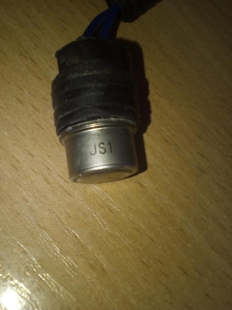

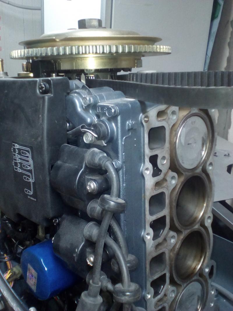

Ямаха f40 что за датчик?Не могу не где найти что это за датчик.
11 761
5 271
Предположу что детонации

Неее. Датчик детонации крепится к блоку. Надо с него номер списать и асе узнается.

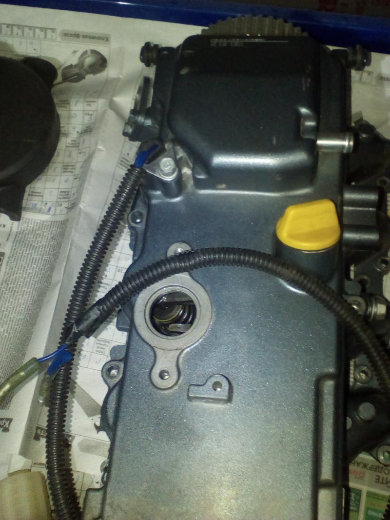

Дело в том что купил мотор он под дистанцию есть разъем 10пиновый а провода от этого датчика просто лежали под колпаком никуда не подсоединенные?

Номер есть на датчике?
11 761
5 271
Не обязательно,главное чтоб жесткое крепление было.

Ну да. я у себя переставлял. А здесь же не жёстко.

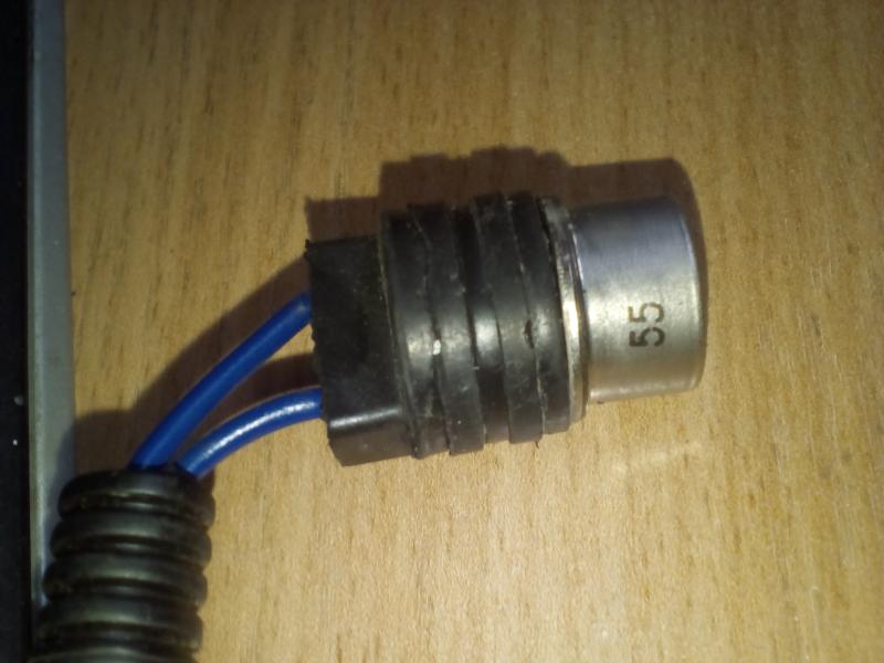

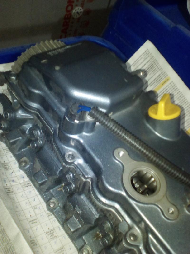

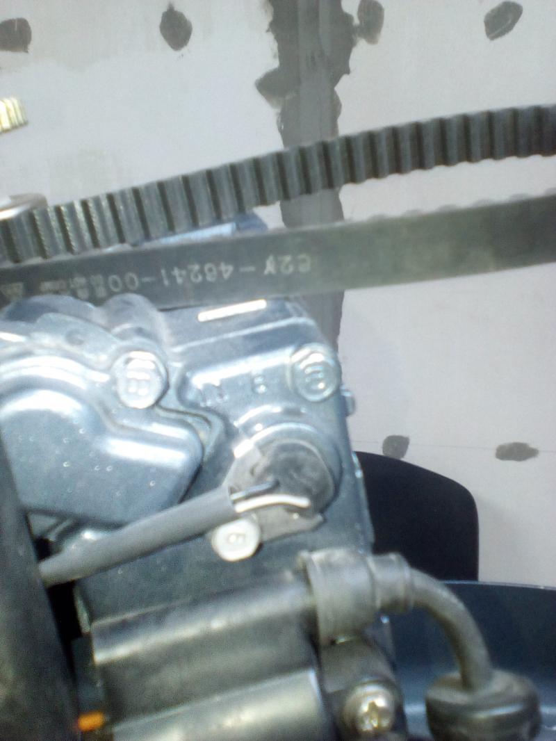

Открутил его а он вставлен в резиновую пробку ну или как ее назвать,то-есть он не касается корпуса крышки да кстати забыл написать мотор 98 года карбюраторный.

Есть еще один,но это похоже на защиту от перегрева.Номер на нем JR3 Y80 .

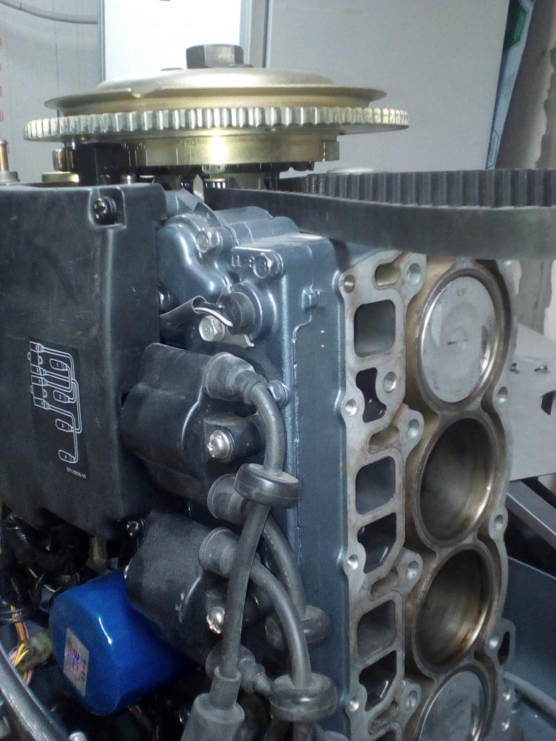

Мотор четырех-цилиндровый.

Наконец добрался до компа. Мотор американец 1999гв. Вот твои датчики. Поз. 13 и 14 https://www.megazip.ru/zapchasti-dlya-l ... o-10728536 Аварийный выключатель от температуры. Каталожнй номер 62Y-82560-01-00 и 62Y-82560-10-00.

Вот оно как,спасибо огромное!
11 761
5 271
Там один датчик 13,14 клипса....и второй температуры чего????в клапанной крышке? Масла???
