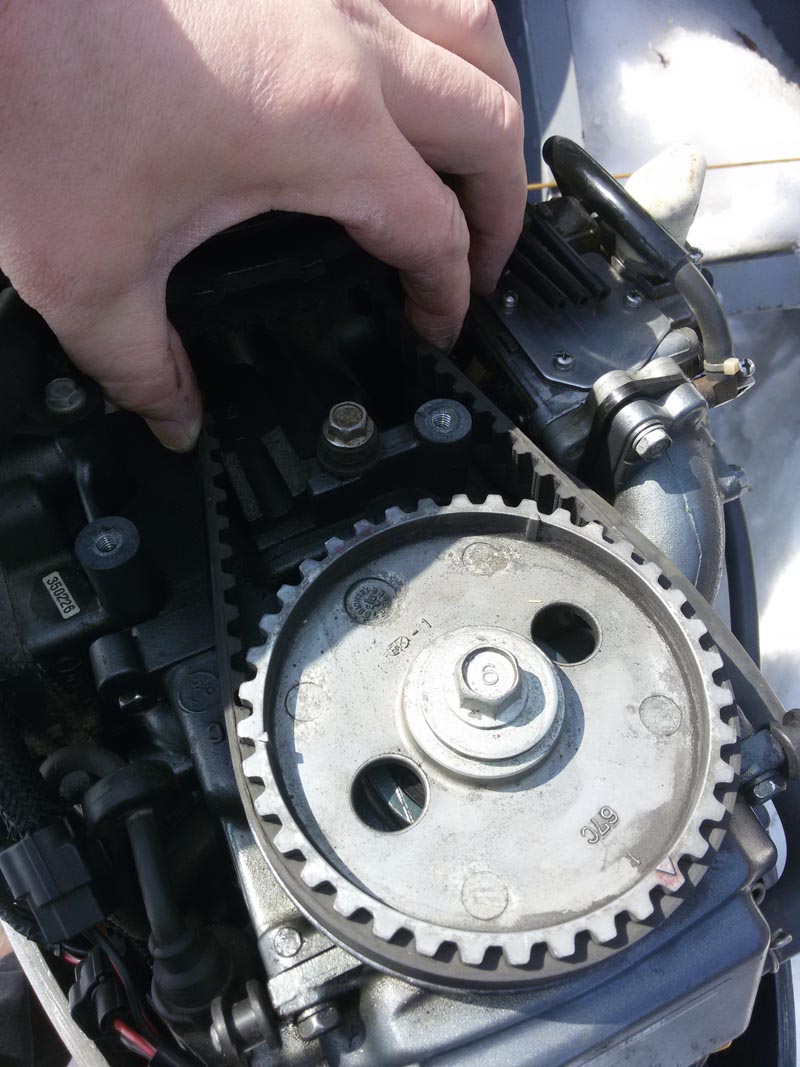

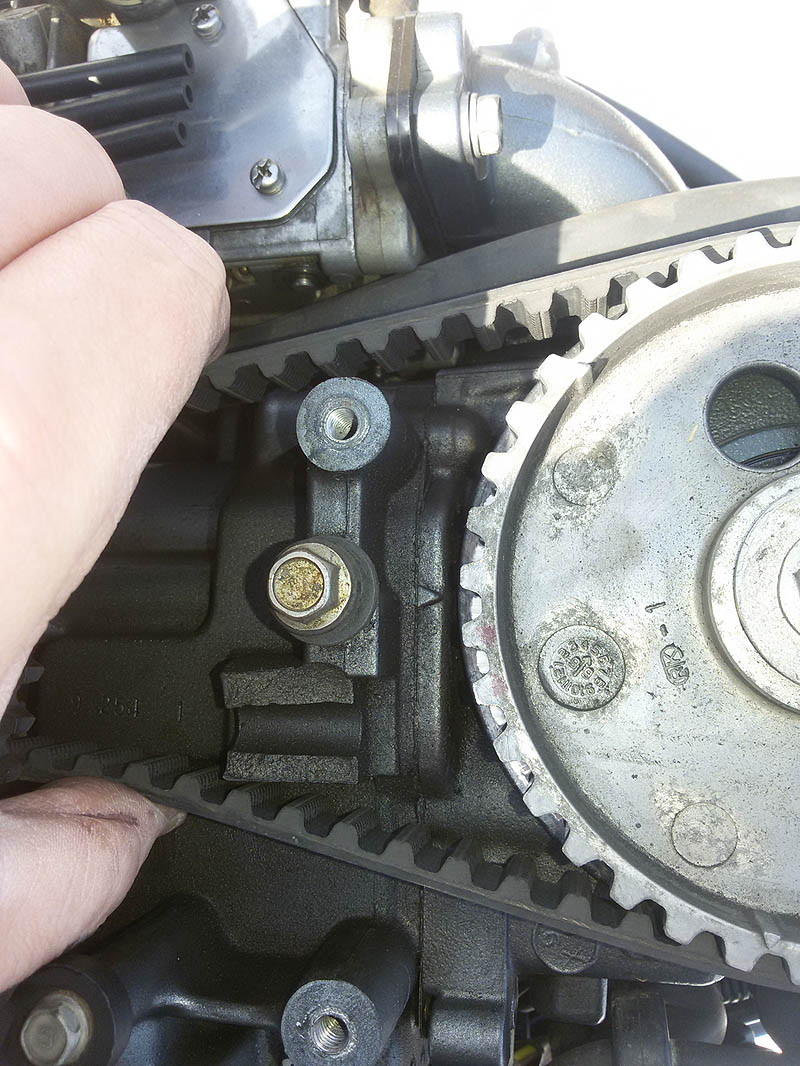

Доброго дня. Время к навигации, пора проводить осмотр и подготовку мотора. Обратил внимание на ГРМ. При работе мотора он имеет сильный люфт. На фото видно, что похоже его пора менять. Однако он выглядит отлично. Может есть возможность поставить натяжитель или все же замена?

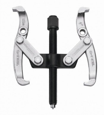

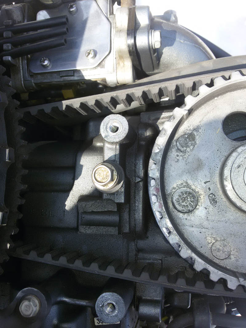

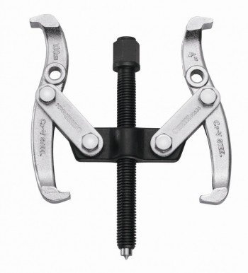

Ремень ГРМ заменил. Съемник использовал двулапый. Для снятия маховика можно использовать как прикручивающися болтами съемник, так и с двумя лапами крюками. Благо для него имеются два больших отверстия на маховике..
