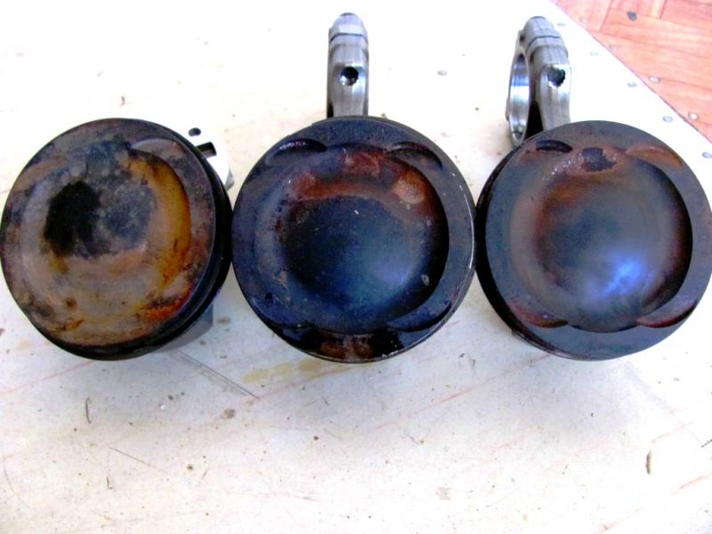

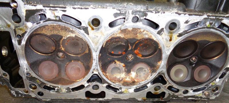

блиииин....я вот тоже ни чего не делал с мотором ...наверно у меня в голове тоже все проржавело....и на машине наверняка....тоже зиму простояла....
хотя нет.....на фото почему то один цилиндр не ржавый...почему это????
а понял там прокладка не пробитая была....вода не попадала....
наверно моторчик под убитый на фотке...
откуда возьмется конденцат в цилиндре?сколько моторов и не только лодочных простаивает годами,и ничего....
хотя нет ...сделал...редуктор снял и в тепло унес...от греха...
