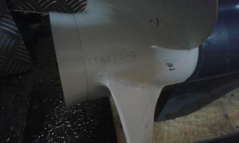

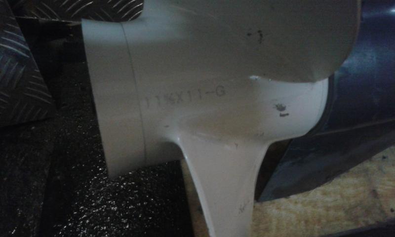

вот фото выкладываю, реально 11 винт
С ума сойти :) Это не просто грузовой а, супергрузовой винт!!!
