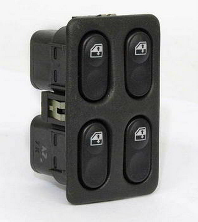

В большинстве случаев кнопки стеклоподъемников подходят для управления транцевыми плитами.

4 474
Единственно в чем отличие, это у родных есть блокировка включения кнопок в раздрай....

В кнопках стеклоподъемников тоже можно включить только вверх или вниз. Там механически сделано по типу "качели" с упором по центру.
Цена кнопки 200 рублей, думаю, стоит попробовать.

Не видел двойные кнопки, и даже если они есть, не пойму для чего это может быть нужно на авто? Две кнопки, два не зависимых электромотора. Без проблем можно одно окошко опустить, другое поднять одновременно.
Да. Транцевые плиты если электрические, то тоже имеют 2 независимых моторчика.
Можно двигать по отдельности или синхронно.
Если гидравлические, то управлять клапанами так же отдельно или синхронно.

Гидравлические питаются от одного мотора и одних клапанов. Поэтому их нельзя пускать в раздрай, так как будет КЗ.
