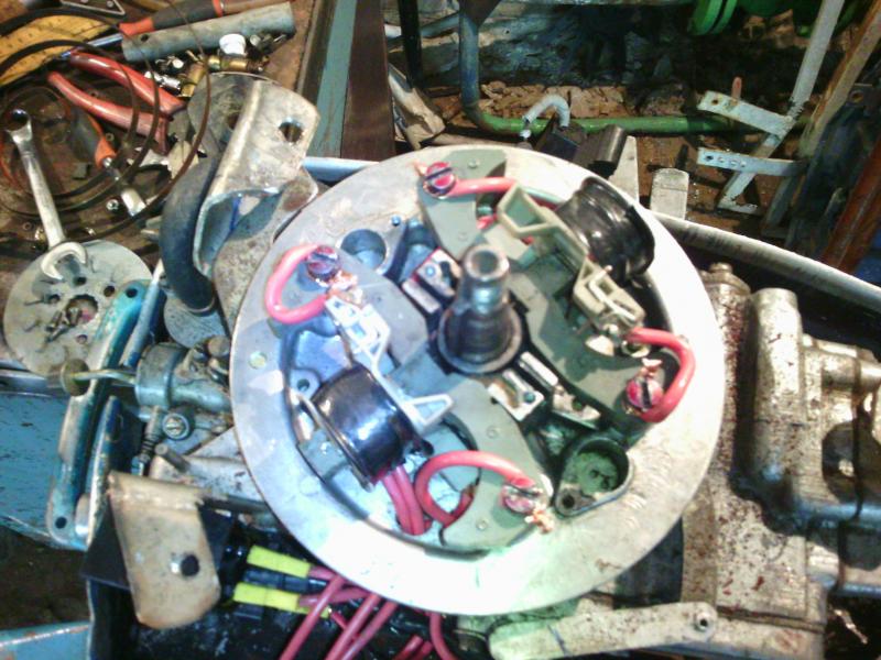

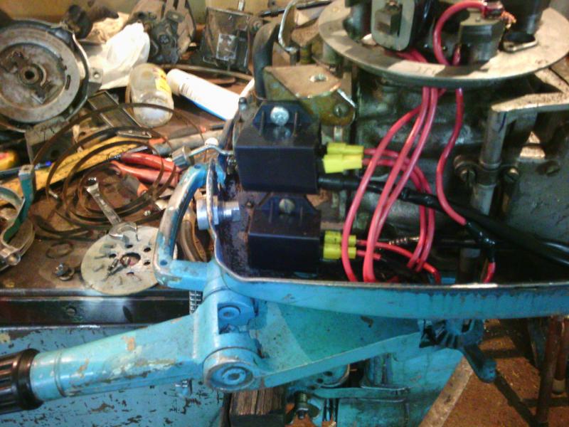

стояло кулачковое все снял поставил катушки пмл1 и катухи от скутера сузуки сепия с комутатором заводится с пол пинка в бочке работает ровно на любых оборотах на реке не пробовал подскажите кто сталкивался с таким зажиганием как оно себя ведет в дальнейшем использовании

Вася, ты что то как то скромно, так! А где фото, видео- всех переделок зажигания. Как что установил, какие именно катушки и куда поставил? Давай уже рассказывай и показывай- не стесняйся!

Катушки надо сдвигать ближе к магнитам маховика.Сейчас не помню,где читал,но говорят начинаются перебои искры на оборотах выше средних.Я не стал экспериментировать и сразу поставил с краю,моторчик работал исправно,дальнейшую судьбу не знаю,мотор чинил товарищу потом он его продал,но вроде претензий не было.
