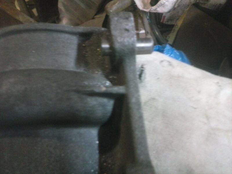

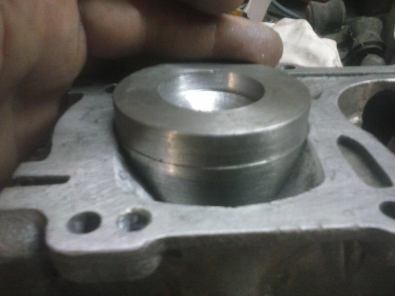

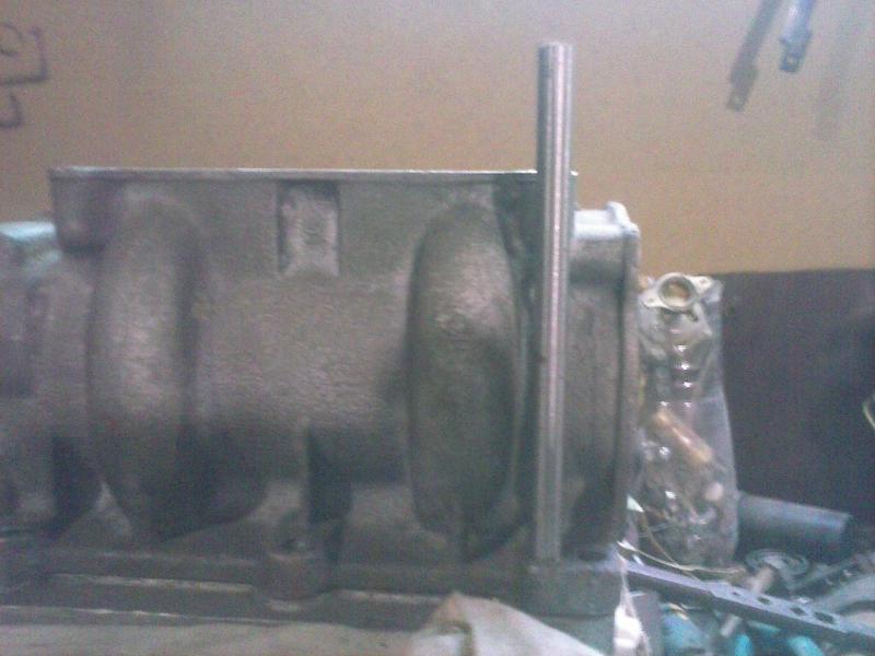

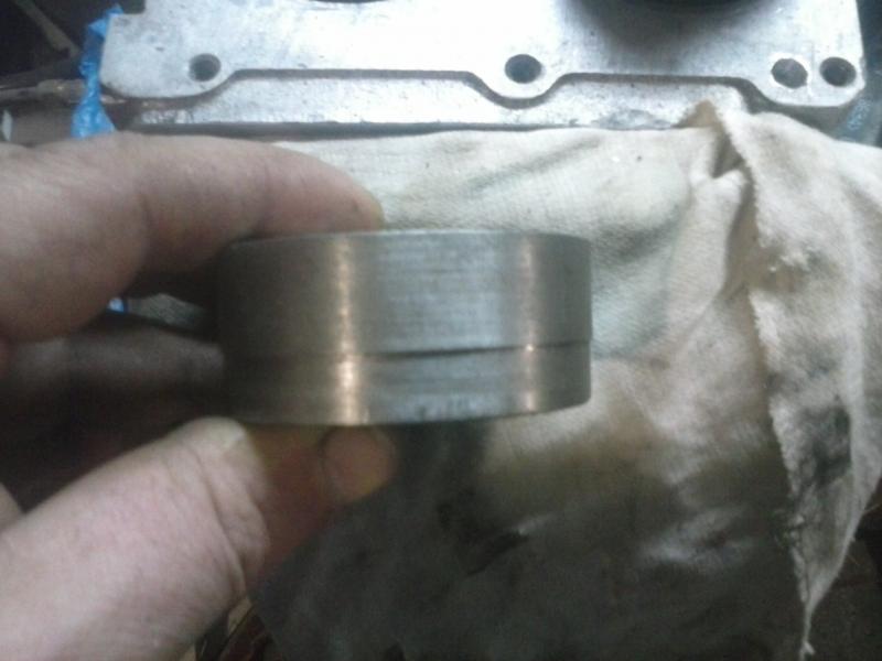

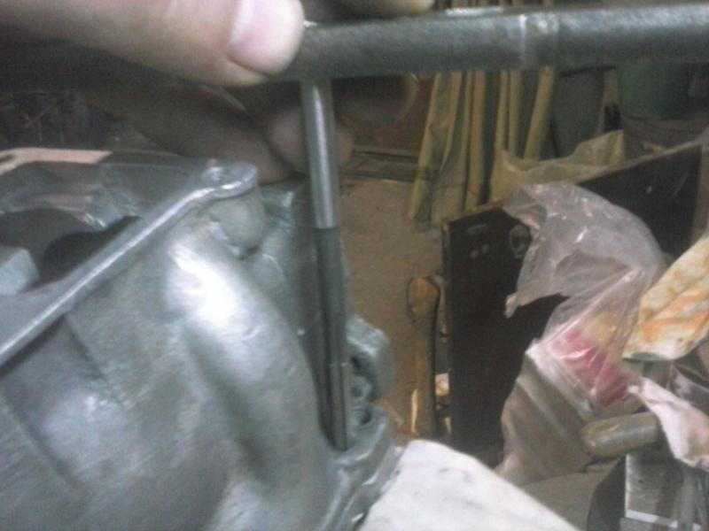

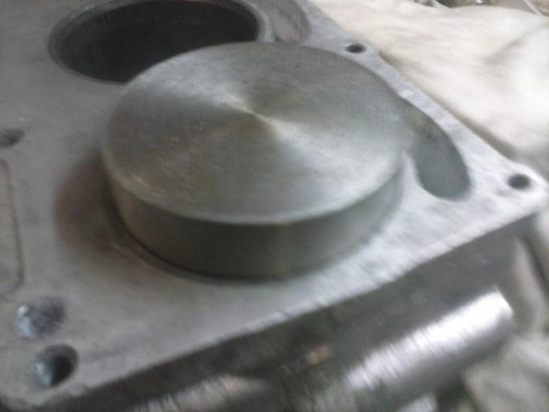

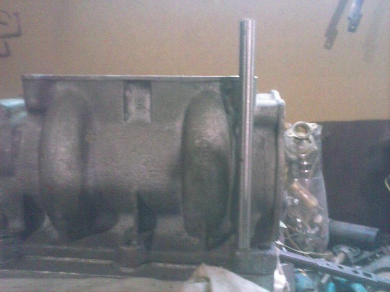

Встала задача. Поженить не родные блок и картер. Советам местных умельцев , вытянуть штифты и собрать как есть не внял, и родилось вот такое решение: были выточены две оправки , с ними собраны блок с картером, разверткой на 7 пройдены отверстия под штифты из калиброванного прута отрезана заготовка результат плоскости нижней стороны не совпали немного. Подшлифовал наждачкой на стекле.
