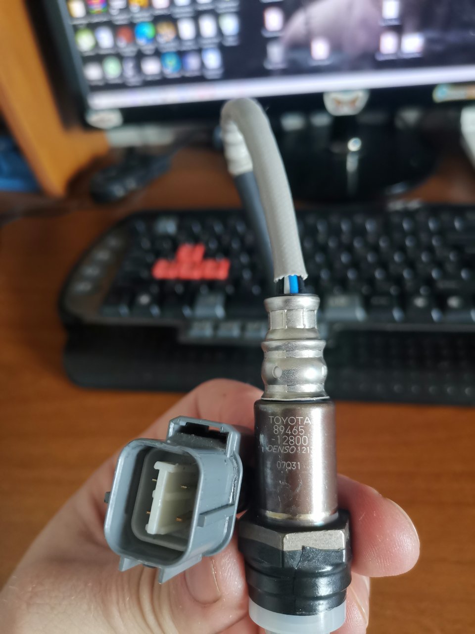

ИльяBF225A
14.05.2021
Комсомольск На Амуре
Илья
Шаман 580
BF225A
Здраствуйте. А я подобрал датчик по сопротивлению от тойоты. Ошибка ушла на потряхивает после газа, после нескольких секунд выравнивается. Поеду сегодня на воде опробую.
204816
