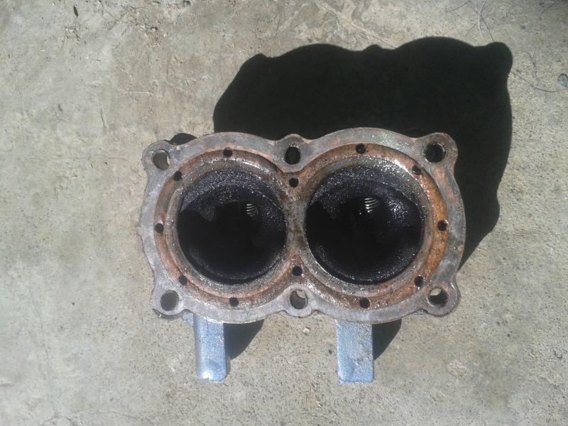

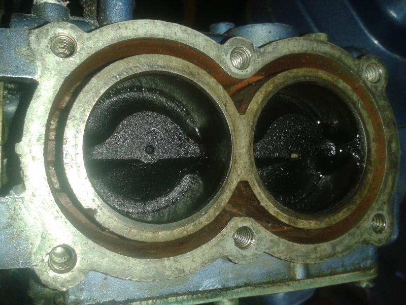

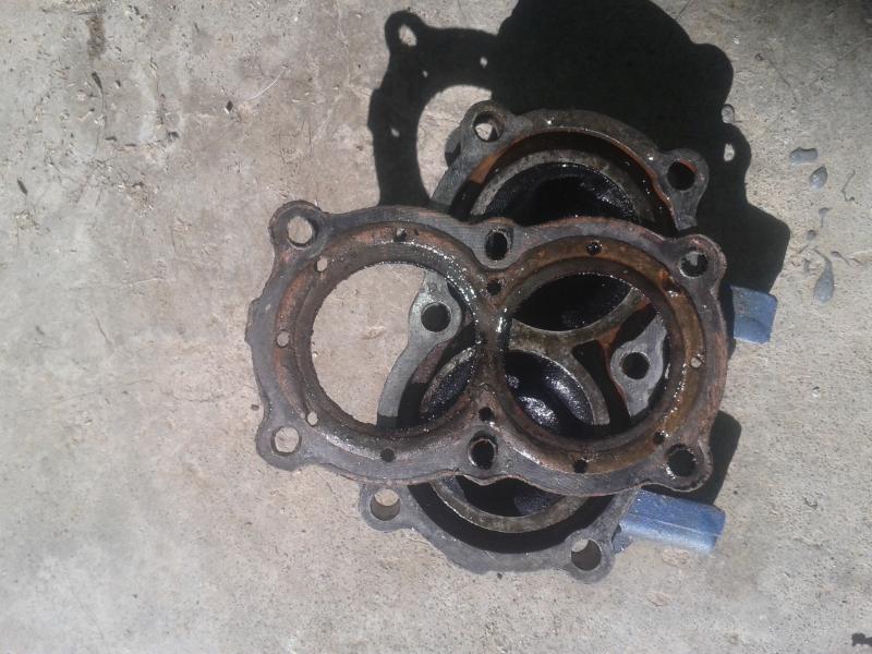

Ето заводская или потом вирезана и балти небили силно зажатие на кришке, Прокладку Резат? из каково матеряла и толшину тоже подскажите или покупат?

Покупать.

Volgasar сказал(а):
levani8022 сказал(а):
Ты сможешь сделать обечайку (кольцо)?
Я нет но унас в Городе естъ Человек котори делает прокладки от металлоазбеста и ето тоже может я говорил сним, Ти как думаеш на моиом завдская прокладка стоиал или самоделня?

Мою я как смотрел между собои пропускает немного ито балти небили силно зажатие и потому, если немного шлифанут кришку и по середине немного герметика и подиот опят моия Старая прокладка если оно заводская
Тебе решать.Я бы сделал новую.

Если есть кто делает прокладки то лучше сделать новую и с кольцами

В 1992году пришлось вырубать прокладку под головку блока на Вихрь м из металлоасбеста. Без всяких обечаек, поставили и поехали. Прослужила полтора сезона пока мотор не утонул.

Есть
Есть
Заказывай у своего человека, ставь (без герметика). Старую отдай ему на примерку, а потом выбрось. Себе на 6-ку сделал так и радуюсь.

Будет зделано завтро поеду делат спосибо ребята за помош!
