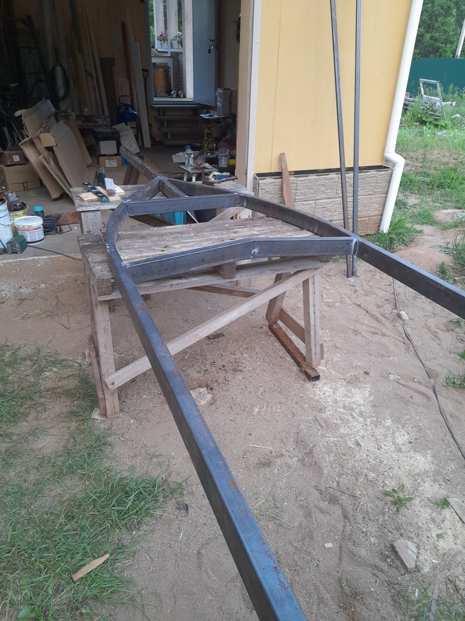

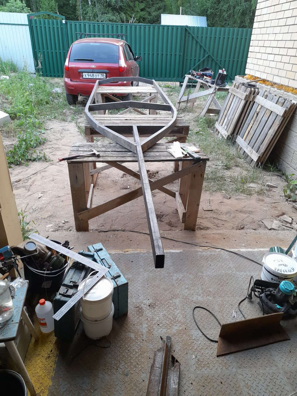

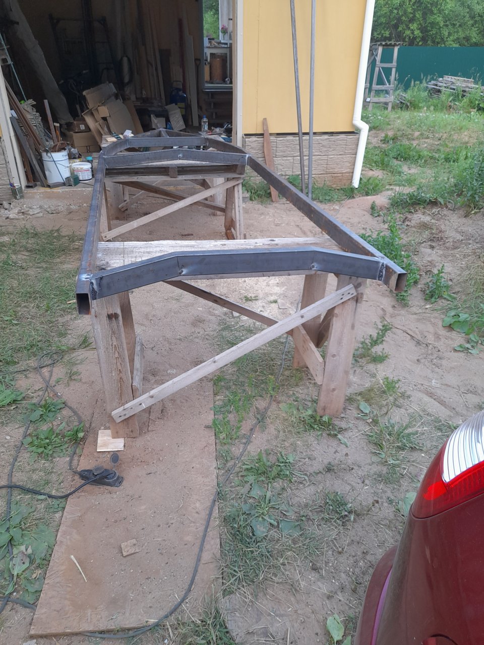

Ну вот и я созрел до прицепа
Труба 40×80×2
Балка будет девятошная
Амортизаторы от большого квадрика,так же как на квадрике-диагонально расположенные
Расходы на данный момент:
-труба профильная 6000р
-балка с разборки,чутка была гнутая,от того2000р в месте со ступицами, сейчас геометрию исправил
Амортизаторы 4000р за пару
Это за два вечера работы
Теперь в раздумьях,надо ли еще одну поперечину
Прицеп будет использоваться не только для лодки

Труба тонка. Или увелич толщину или размер профиля. Поверь, я много прицепов сделал и переделал.
1 354
А балка от чего? не плохо бы перекладину в месте крепления балки или рессор.
dgonios
15.06.2021
2 149
1 100
Киров
Казанка,мечта,латимерия
Сеапро9.9-15,салют-э,минитоха
Я думал передоз делаю-заводские и тоньше и профиль меньше
А как его сейчас изменить?
Выкинуть и сделать заново?
Я что то не вижу других вариантов :pardon:
Вот я об этом и спрашивал,говоря о еще об одной перекладине
Балка тазовская,амортики от квадрика-так же как на квадрике по диагонали,только в доль рамы так чтоб в максимально сжатом состоянии вставали горизонтально а балка упиралась в отбойник
кранштейны балки из профиля 80×80×4 длинной 35см,так чтоб кранштейн амортика был на нем же Ну это пока в плане,хз как получится

Да сейчас уже ни как не изминить. Заводские точно толще или профиль больше (может на новых экономить стали) С закрепленной лодкой будет нормально, но ты же планируешь его использовать и без лодки, вот без нее будет жидковато. Тазовская балка не лучший вариант, но вариант. Может балку проще самому сварить? К токарке доступ есть?
1 354
Может усилить накладками? Такие площадки приваренные в месте стыков.
Реально косынки немного помогут компенсировать жесткость. И дырок насверли в нижних точках перекладин.
Без лодки,будет ставиться кузов на собственной раме
А современные есть и 40×40×1,5
Сперва хотел балку сам сделать,но именно из за отсутствия токарки отмел-без токарки геометрию не выловить
А отверстия в качестве дренажей?

И вот еще хотел посоветоваться-куда смещать колеса,как угодать?

Приспособить указку лазерную и можно выставить в 0 практически.. вот по принципу как мужик делал на видосе.. короче по принципу как в 0 выставляли датчики на старых стендах развал схождения — кстати до сих пор некоторые из них работают:)
