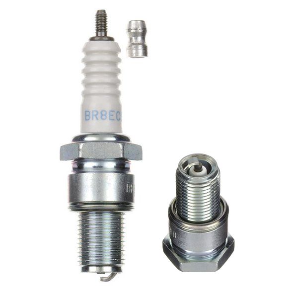

Приветствую уважаемых форумчан, возник такой вопрос - можно ли ставить на мотор свечи без резисторов, к примеру BP6HS вместо BR6HS . Что вызывают радио помехи знаю,но будут ли влиять на работу электронного зажигания? В гугле пишут, что вроде бы влияет, но ставят на спортивную технику из за более сильной искры.
Вот и хотелось бы ,так сказать, расставить точки, то есть можно ставить свечи без резисторов или нельзя и если можно то на постоянку или держать в запасе на всякий случай.
Прошу высказать свои соображения по этому, смею думать, интересному для многих товарищей вопросу!

можно, только у BP6HS будет выступающий электрод ( буква Р на это указывает), замена свечи BR6HS без резистора будет B6HS. Работать будут оба варианта.

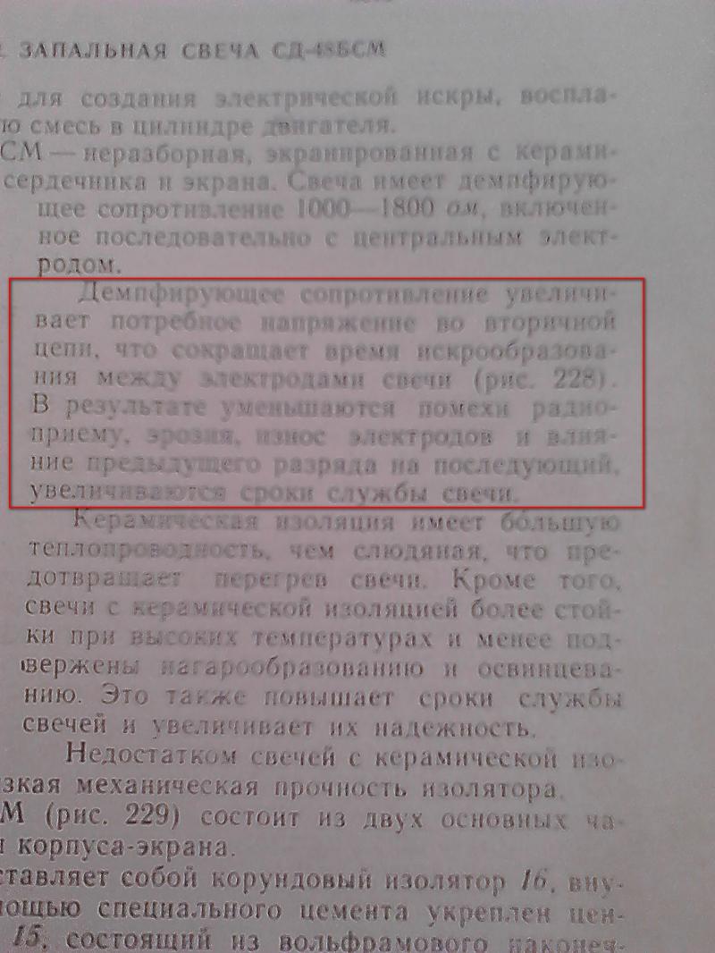

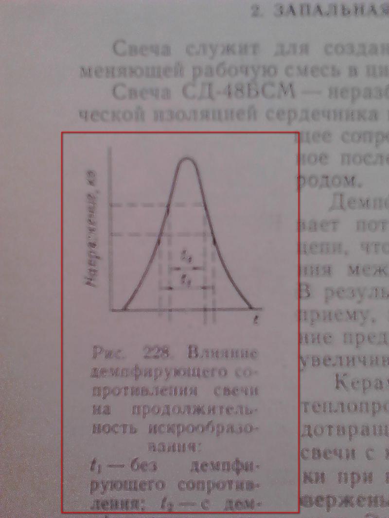

Что такое термин "потребное напряжение"?
petzl1969
12.01.2017
18
Архангельск
Пелла-Фьёрд, Днепр, Сарепта
Ветерок-8, Джонсон-25
Напряжение нужное для пробоя зазора, между центральным и боковым электродами.
