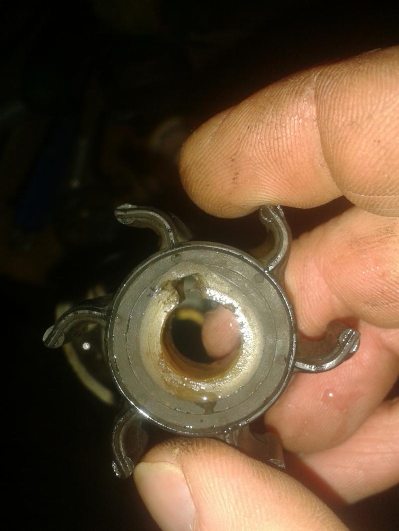

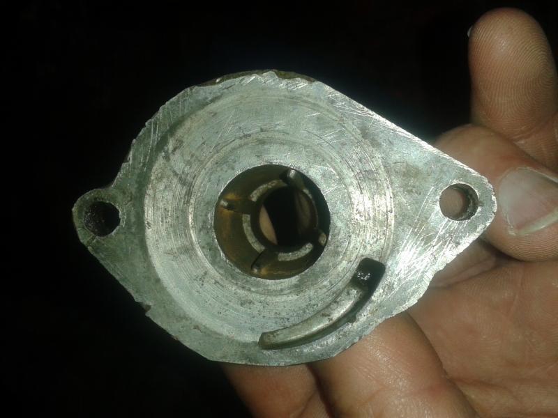

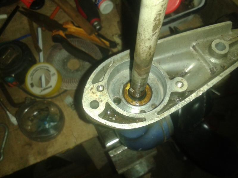

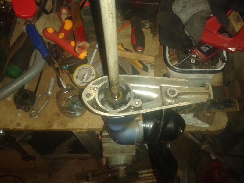

Здраствуите други, разобрал помпу на Евинруд 4 л.с. и стоиали тока ети детали не прокладки не зеркало толко ето што видите, должни бит ешо детали или нет?

Вот глянь здесь : http://www.boats.net/parts/search/BRP/E ... parts.html

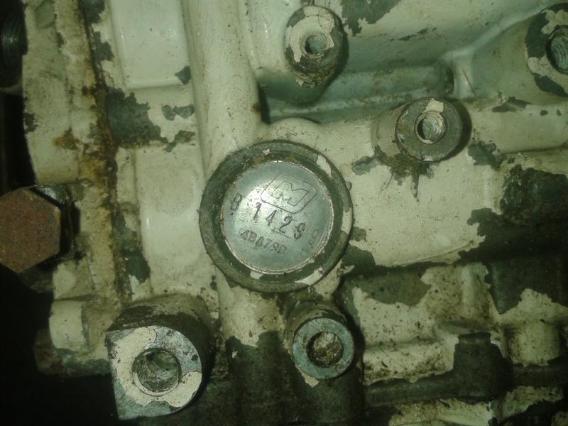

Какого года мотор? а то мог ошибиться. Если правильно пломбу прочел то '74 год и там (в помпе) больше ничего нет.

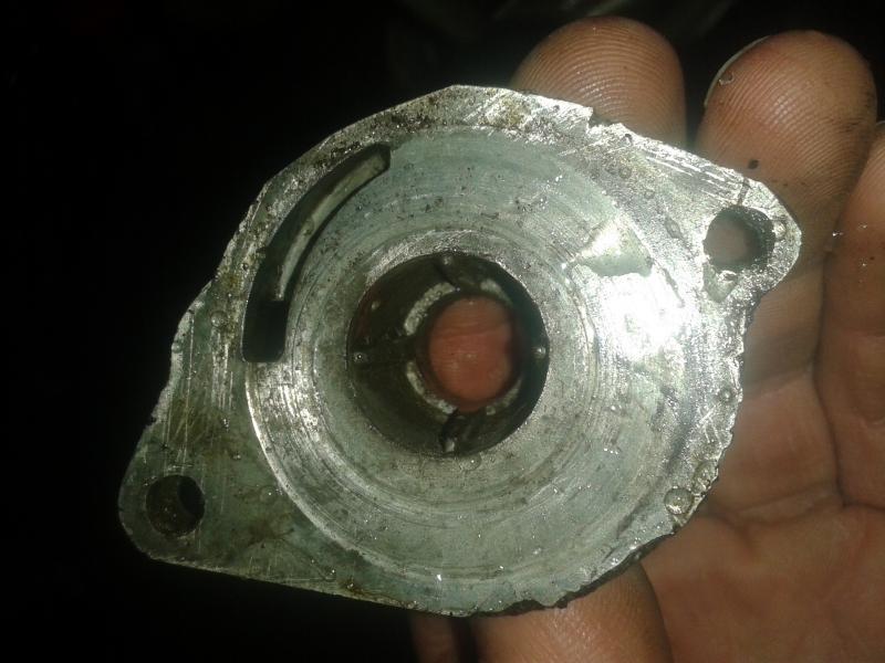

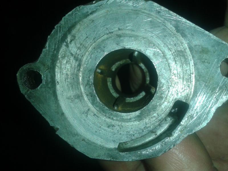

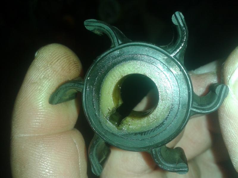

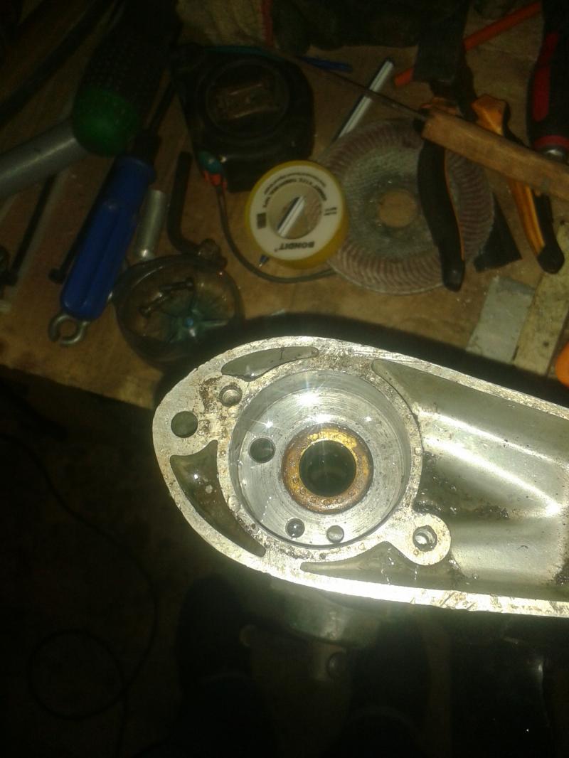

Если крыльчатка мягкая и у основания нет трещин, то можно оставить. Менять корпус помпы наверное дорого. Я бы шлифонул плоскостя и поставил тонкую прокладку можно даже из тонкой и мягкой кожи. Не увидел на фото шпонку для крыльчатки. Она нужна обязательно!

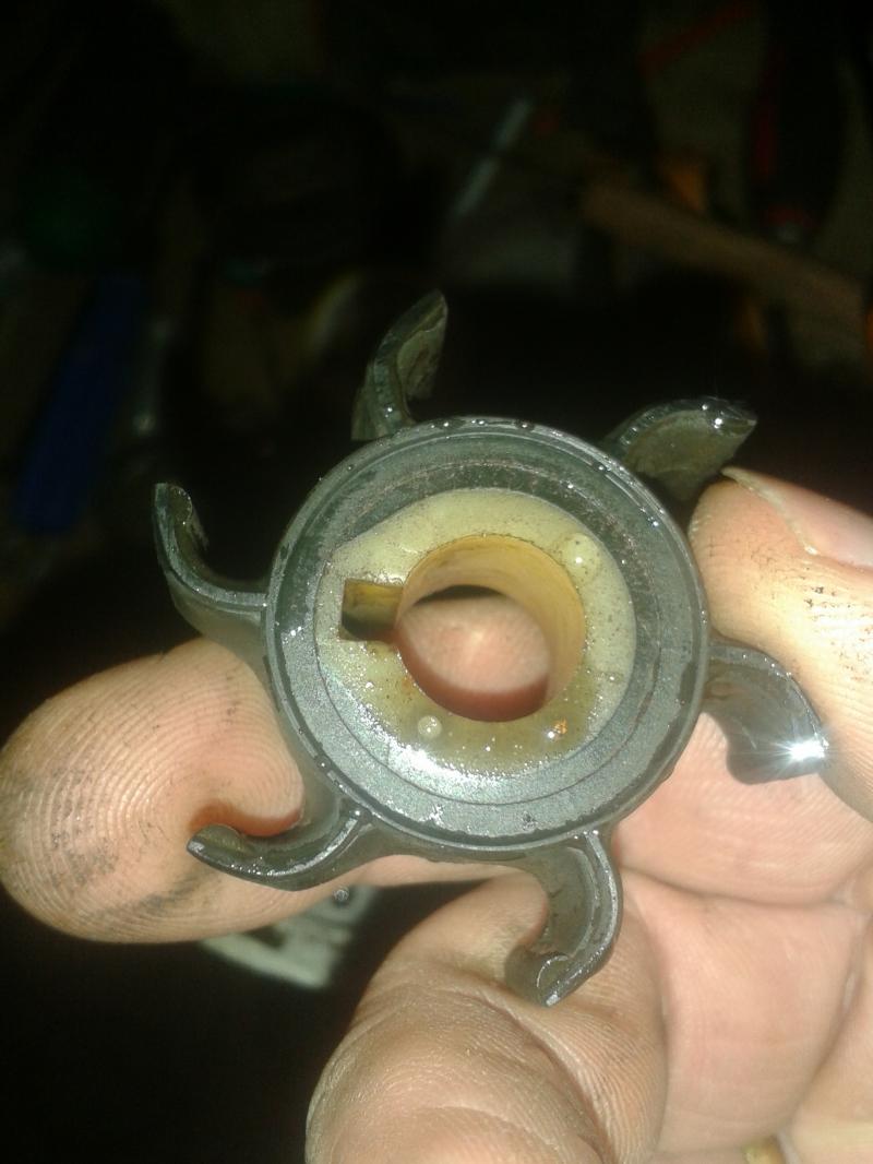

Шпонка естъ, кривчатка хорошая трешен нет мякая , Я зделаю сблизи фото кривчатки. Шлифоват на токарнам и кришку и гнездо где сидит кривчатка?

Зачем станок? Руцями! Люминька мягенькая, убрать шероховатости и всё.

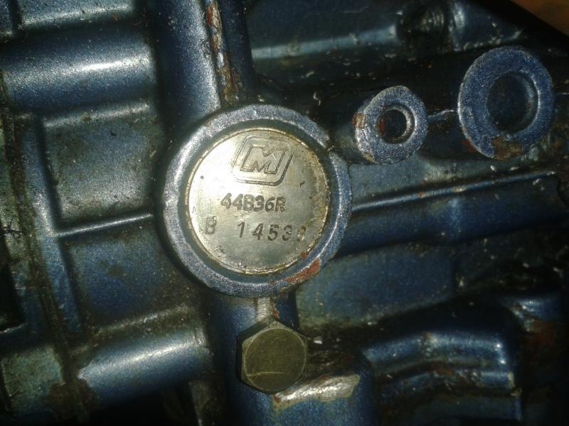

Етот Джонсон 4 Л.с. каково года?

Бельгиец, 1979 год.

Шлифони нулевкой корпус и собирай.

Моторчик похоже не много ходил. Крыльчатка вроде без выработки.Да и алюминий(!!!) корпуса тоже .Загнулись лопасти от времени.
Я б поменял крыльчатку.Правда искал на Али,но не нашел. Может какие подходят?
28 259
2 880
Крыльчатку рекомендую заменить.

Спосибо други. посмотрю может на етом поработает немного пока придиот нови а?
