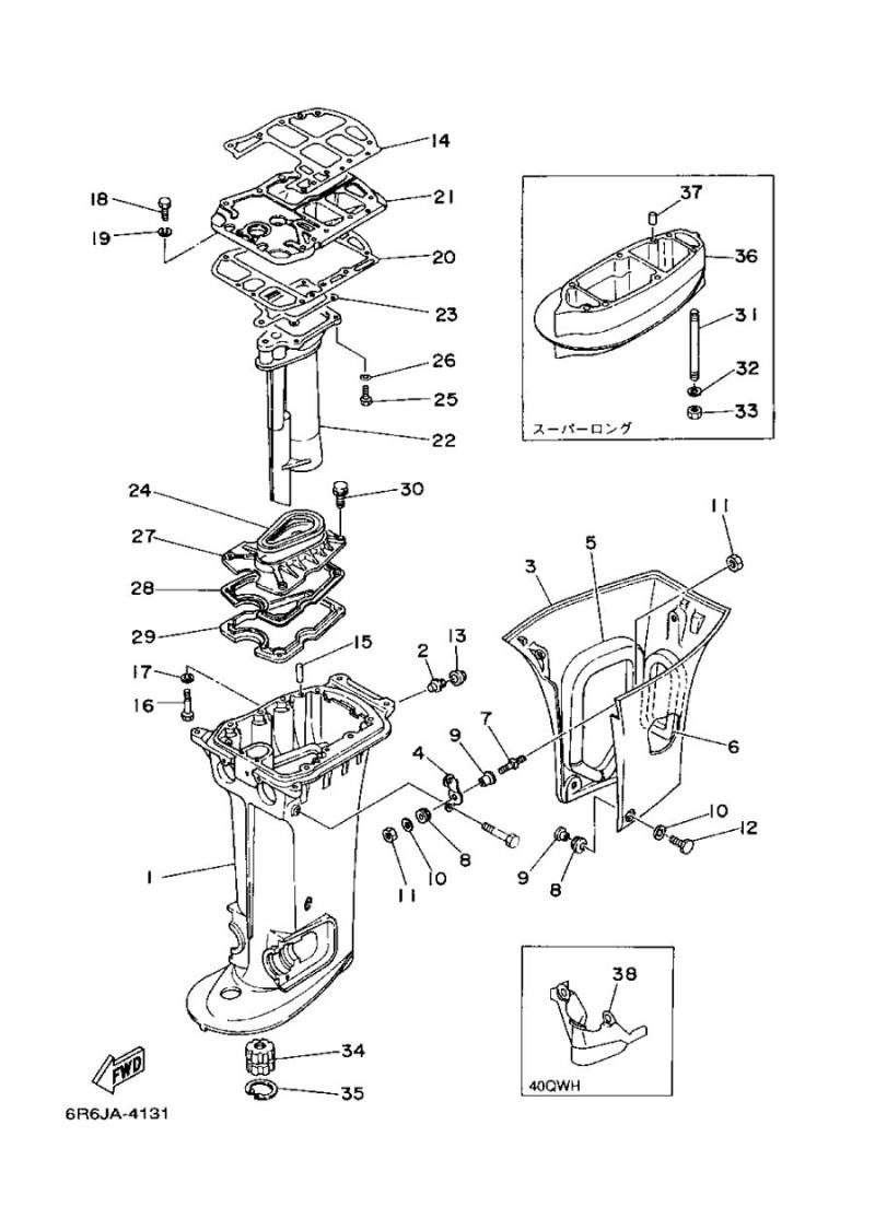

Перебираю старый мотор, дошло дело до дейдвуда и у меня тут такой вопрос возник, зачем нужен чехол?!
Какую роль выполняет чехол?!
Зачем он нужен?! Очень напоминает лишнюю часть! :)) Вижу у многих его нет (на фото, лодок что продаются с похожими моторами).
Как я понял (исходя из конструкции) выполняет роль "глушителя" небольшое отверстие для облегчения выхода выхлопных газов на сапоге - выхлоп проходит через чехол и все через прокладки которые нужно менять так как они убитые.
И стоило городить такую конструкцию из за такой мелочи?
не думаю что он шибко глушит, видел из отверстия для выхлопа некоторые опускают трубку в воду на пару сантиметров, работает лучше чем "чехол / глушитель" . Зато прокладки резиновые 3 штуки которые идут под замену, если эту часть обратно ставить обойдутся в 4к рублей. У нас еще дороже.

Вот не могу утверждать точно,но..может какие требования по дБ выхлопа? Сильно он гасит его?

Ну как оригинале не знаю там отверстие 5-7мм на дейдбуде направленно строго вниз "к воде", резинки просто все в хлам,
так что не думаю что он особо сильно глушит... сейчас мотор разобран проверить нет возможности, но у нас вижу на воде как с так и без этого чехла, вот и спрашиваю может может кто на личном опыте расскажет, ну а если что сам испытаю в конце весны, сейчас по мелочам запчасти на мотор жду.

на "выхлоп работает только одна" номер 6 отверстие в дейдвуде -> камера которую образует эта прокладка номер 6 и два отверстия в в чехле... все весь "глушитель", две резинки под номером 5 это просто демпферы для чехла... их можно пожалуй самому изготовить из любой резины/ резиновой трубки.
