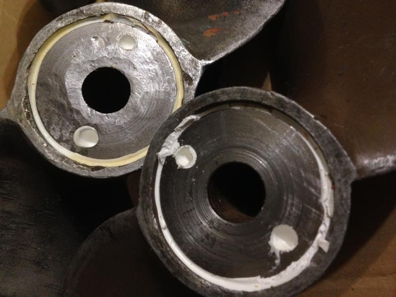

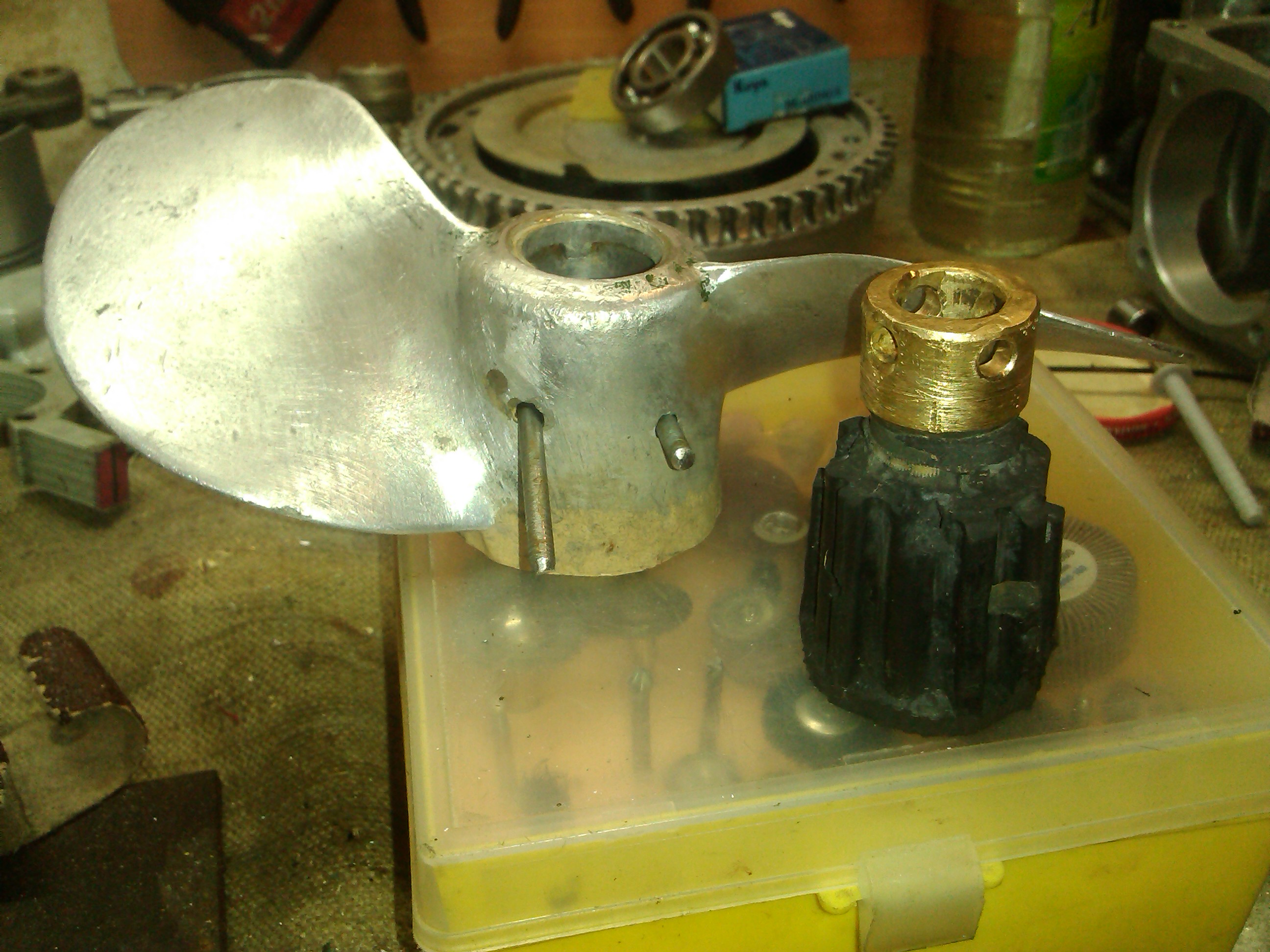

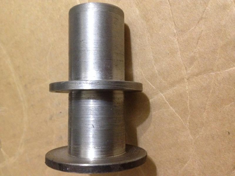

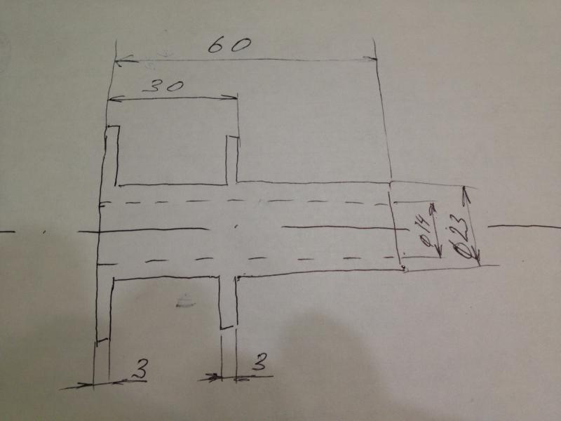

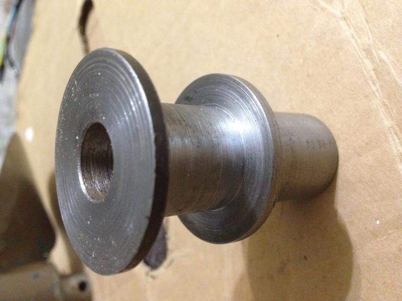

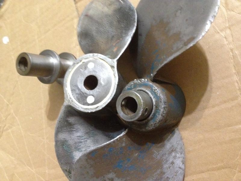

Выношу на обсуждение общества вариант переделки. Много встречал на просторах инета, но подробностей переделки не видел. Переделал как сам вижу. Выточил, плотненько забил и залил эпоксидкой. Покатался на таком этим летом с часок, правда на не обкатаном моторе. Разницы, в одного, от родного 12, особой не увидел но и не хуже. На Ветерке 8 не успел попробовать(. Винт получается без демпфера, на долго ли хватит редуктора? И вообще, можно ли так переделывать? Если кто на таком катается, напишите.

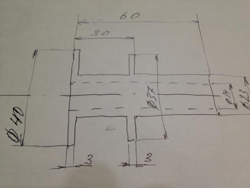

Ой, только увидел. Не поставил два размера в чертеже.

Переделку с демпфером кто пробовал?

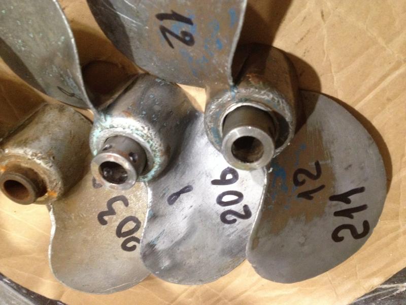

Померил, сейчас имею вот с такими диаметрами а летом ездил на 203. Так что есть надежда раскрутить 211. Может по шустрее будет.

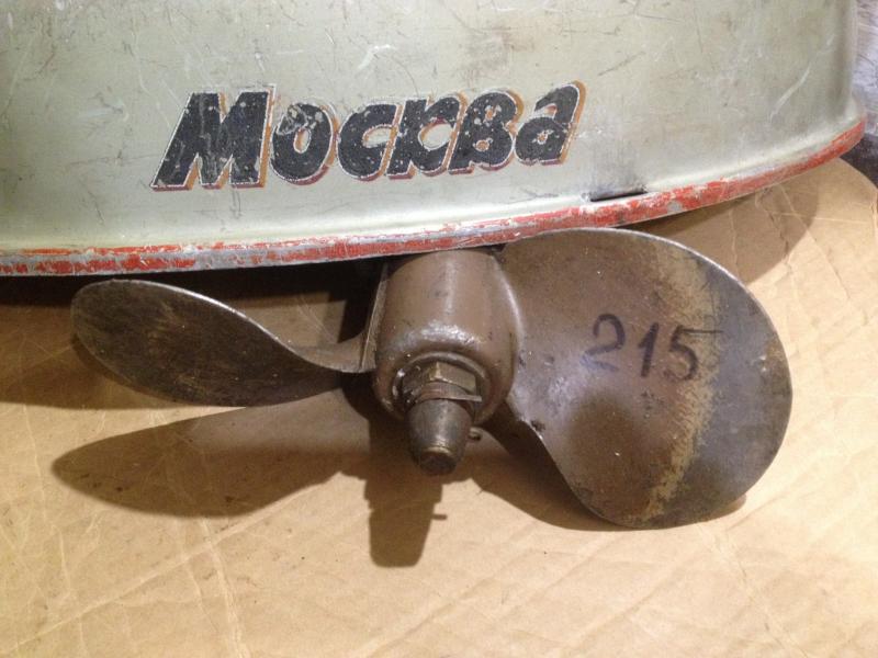

Вот, родной от Москвы, намерил 215.
Ну тогда выходит он тяжелей чем у 12 ветра, и диаметр больше и шаг, значит упор больше, должно как то сказываться в лучшую сторону, если мощи у мотора хватает.

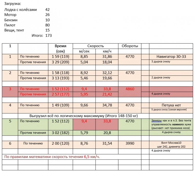

На участке где плаваю, расстояние между двумя буями- 1053 метра.
На этом участке делал замеры секундомером при разных положениях мотора, искал оптимальный.
Поэтому такая точность в скоростях что привожу ниже, считал теоретическое и фактическое проскальзывание и т.п.
Навигатор в этом деле фигня! показывает плюс/минус 2 кмч.
Сравнил и винт от Москвы10.
Скоростной В8 (уступы спилены, заполирован) обороты 4860. Скорость 33,8 кмч.
Двухлопастной винт от Москвы10 - диаметр 204, шаг 242. Обороты 3990, скорость 31,5 кмч.
Но! Не сделан обтекатель- диаметр редуктора 62 мм, винта 55, зазор между редуктором и торцом винта 8 мм. И не уменьшен диаметр до рекомендуемого в статье 190 мм против 204 родных. Без доработок винт тяжелый.
Собственно вот.
Буду резать его до 188 мм. И этим летом померю уже конкретно отпиленный и с обтекателем в равных условиях с обычным винтом.

Старый лис, причём тут винт от Москвы12,5???
В статье сказано- Москва 10, шаг 240, диаметр 204 мм. В стоке тяжелый. Но что значит тяжёлый без замеров?!
Я этот винт промерил-
Двухлопастной винт ...- диаметр 204, шаг 242.
Выявил его "тяжесть" на мерном участке в сравнении с родным винтом. Это для исходных данных. Какие исходные данные у вас?
Винт уже доработан. Диаметр 188 мм, придана обтекаемость. В любой момент на этом же мерном участке можно сделать сравнение как с родным, так и с любым другим винтом.
А касаемо фраз "и скорость приличная" и "тянул свирепо" это из серии- "Говорят в москве кур доят..."
Где данные?- Цифры на мерном участке, тяга на швартовах? Причем критичен замер веса загрузки с точностью до 1 кг и только на одной и той же лодке!
Иначе это всё пустая болтовня.

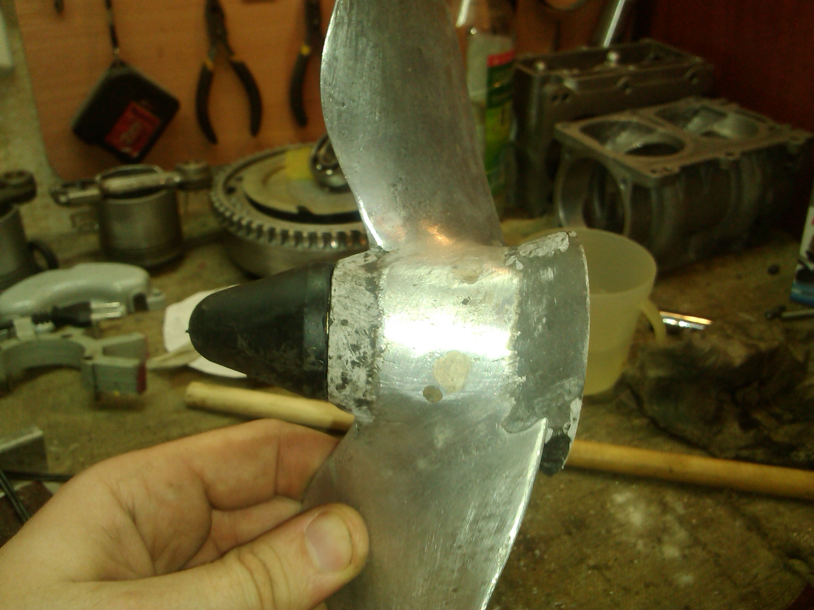

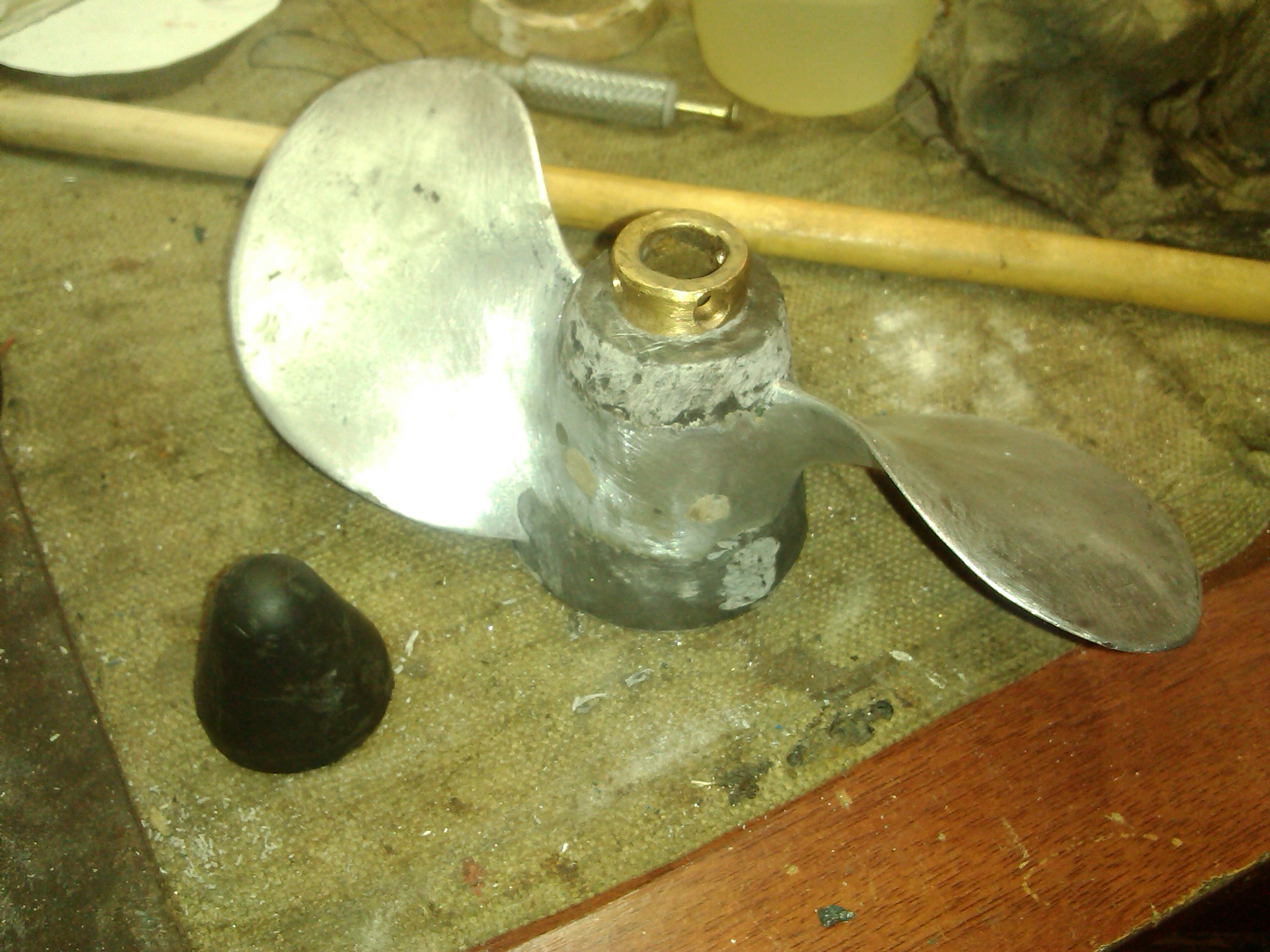

на фото еще с родным диаметром, диаметр уменьшен на токарном станке до 188 мм.
Буду еще балансировать и полирну немного.
