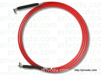

на советские командеры подходят С2 и С5 импортные

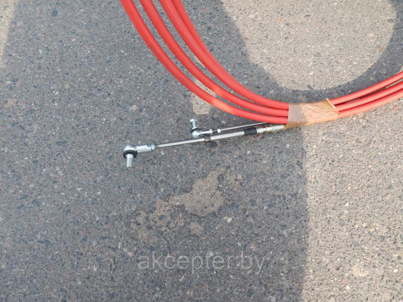

Такие троса?
очень похожи на лодочные...

От чего такие наконечники?
От газовых упоров не подходят - резьба на тросе 6 мм, на наконечнике 8 мм, уже примерял.
ДВС, какой длины должны быть импортные троса C2, C5 на прогресс-4, машинка двух рычажная штатная прогрессовская, мотор вихрь25, 12-13-14 футов?

Для всех совдеповских лодок 13футов.
Брал в том году на КРЫМа себе.

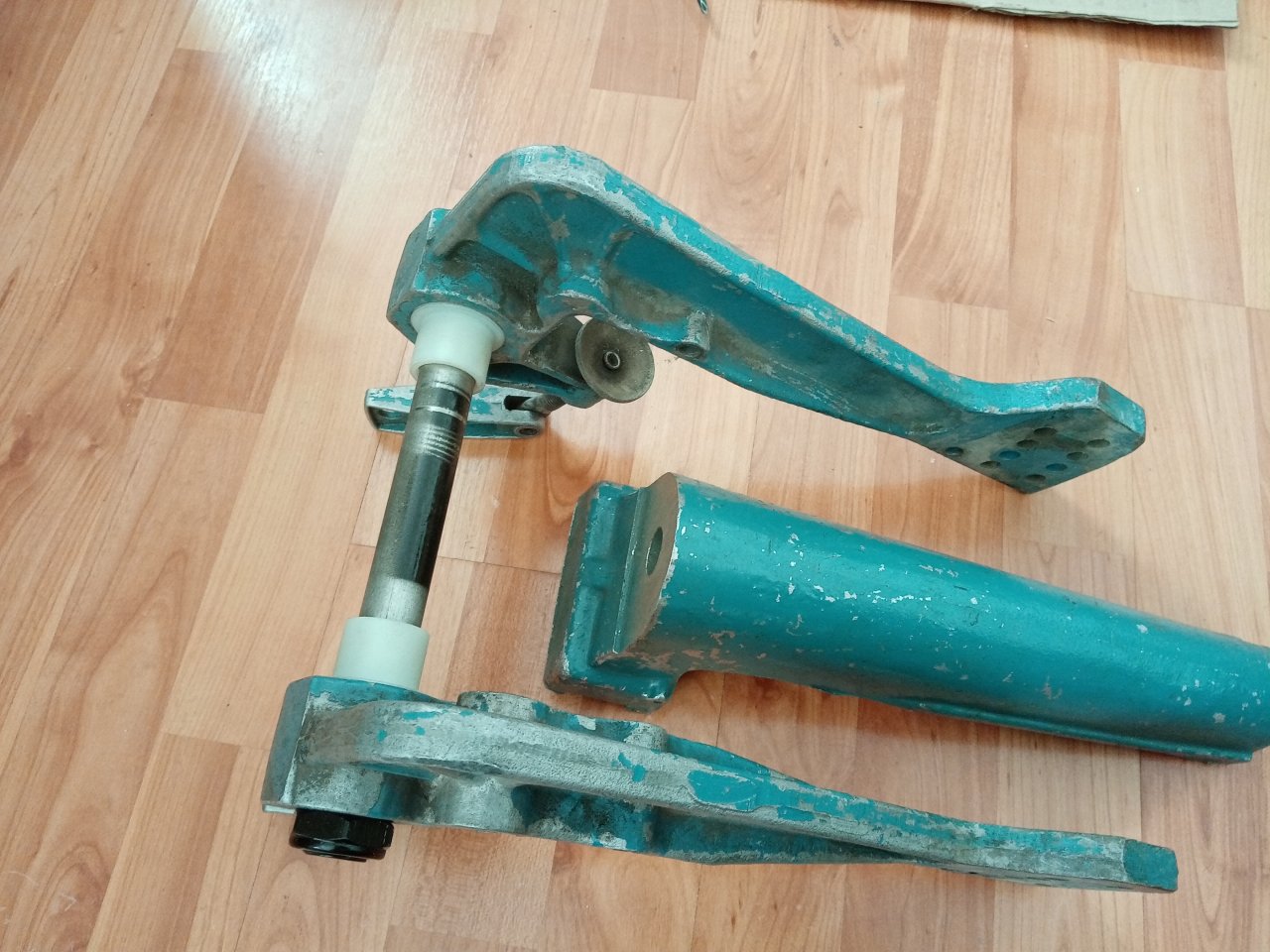

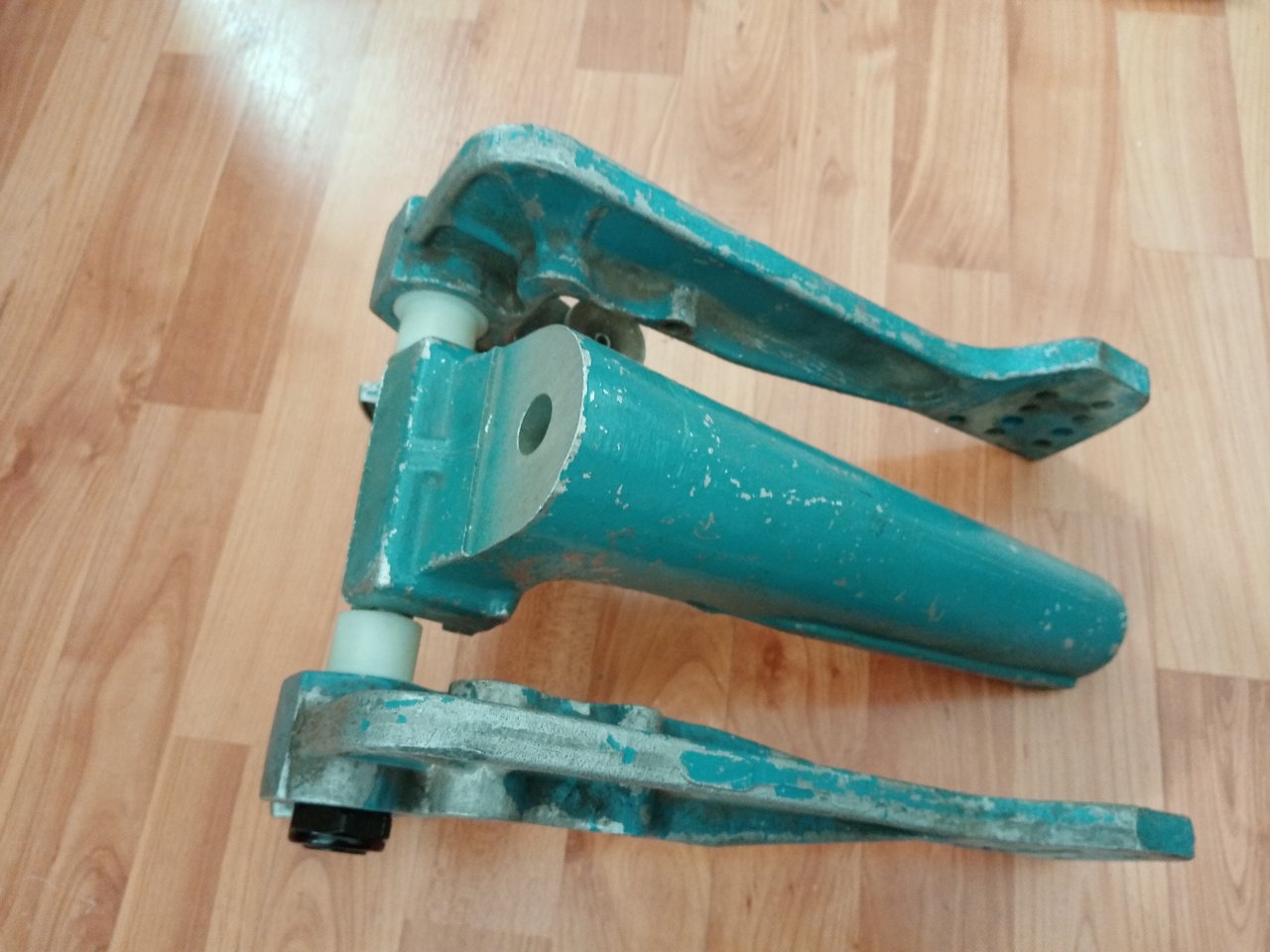

А я решил рулевое по своему сколхозить. Под стандартную кочергу. Трубку от Ямаха-30 взял под стандартный штуртрос.
elacom
15.08.2021
138
74
Уфа
ВМ-650
В-30
Колхоз получается вполне приличный. Мне нравится.

Выглядит хорошо, но небольшой минус, там резинки были, какая никакая но амортизация была.
elacom
15.08.2021
138
74
Уфа
ВМ-650
В-30
Я думаю не страшно. Там же на вертикальном валу есть резинки и снизу тоже. Главная цель что бы огород не городить при подъеме мотора с импортным штуртросом и кочергой. Нужно будет ещё газ-реверс под импорт городить.
