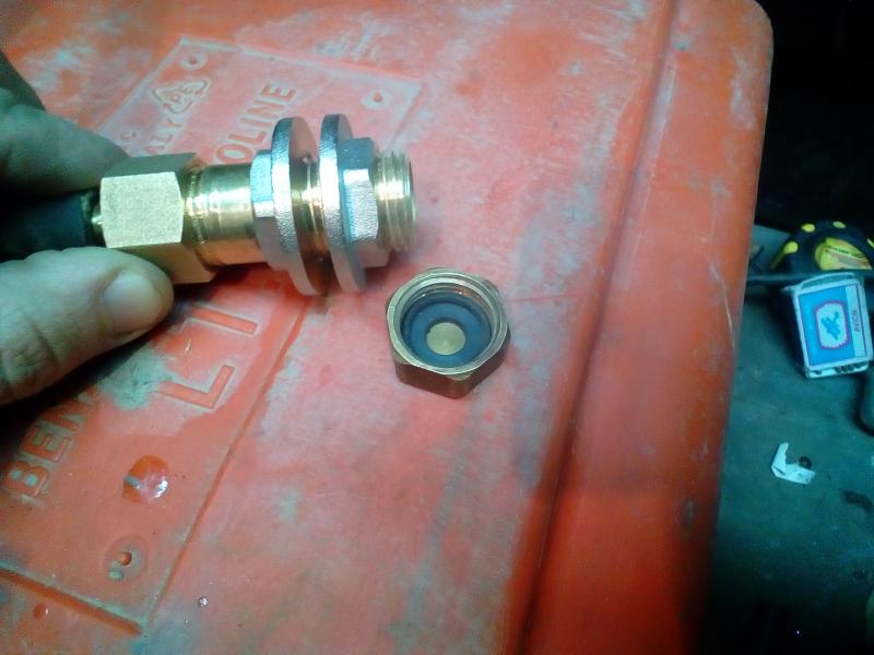

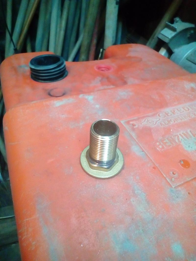

Установил в бак латунный штуцер для отвода воздуха при заправки пистолетом. Вот думаю толи вывести в наружу на корпус лодки обычную сантехническую латунную полдюймовку, и при заправки пистолетом откручивать пробку для стравливания воздуха, толи ставить покупной лодочный клапан.

У меня щас без развоздушки, бак 30 литров полиэтилен, работает отлично, только на заправке не удобно заливать напором.
Да и до дна я никогда не выкачиваю, на 5-7 литрах доливаю 20 канистру.
Мне эта хрень нужна только в момент заправки пистолетом на АЗС.
Сделаю на латунных 1/2 дюймовках, с латунной крышечкой снаружи, около заливной горловины.
На заправки открутил обе крышки, заправился и закрутил.

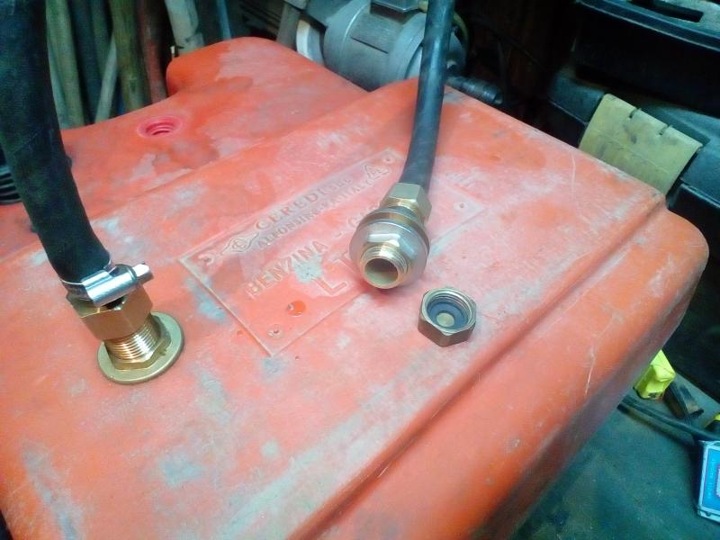

Сделал. Теперь место надо выбрать около заливной горловины.
