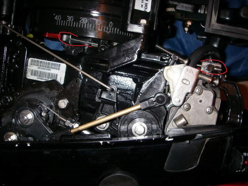

Парни, у кого есть такой замерьте пожалуйста упорную длину тяги опережения зажигания, на фото отмечена.
тяга и представляет собой не хитро выгнутый пруток. мне надо понять фиксированный размер который она обеспечивает. Хочу просто изготовить чтобы не заказывать

Завтра гляну,отпишусь.вообще она опережает только на подсосе и размер ее с небольшим люфтом,выбираемым рег.винтом на лапке......
А у меня пе пруток а пластина по осям около 80 мм Точно померять без разборки не получилось

Всем спасибо. Вопрос закрыт. Сделал как родную!!

чтот форум сегодня глючит,хотел фото вставить,не получается,попозже попробую.
длинна 175мм.
