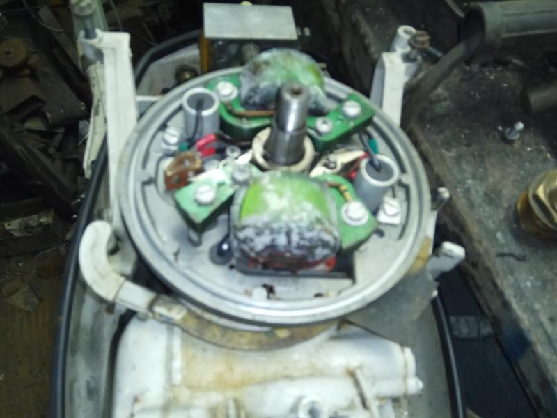

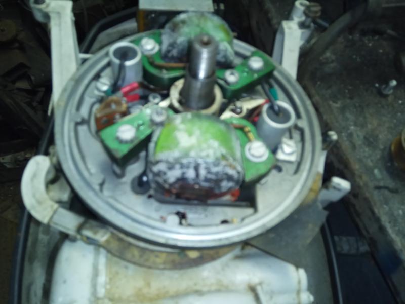

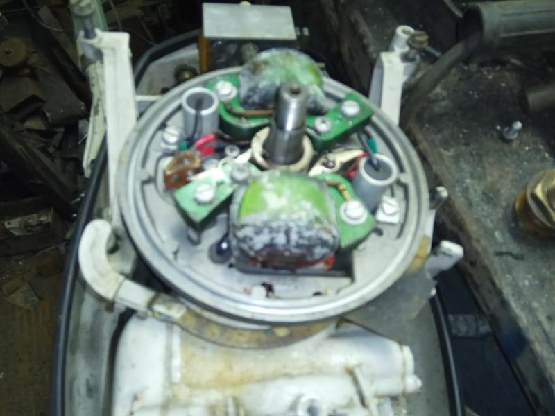

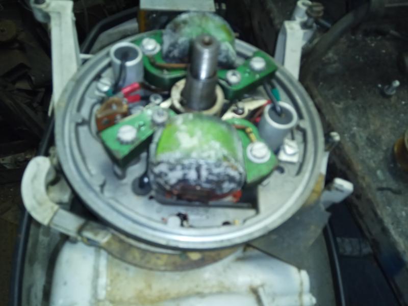

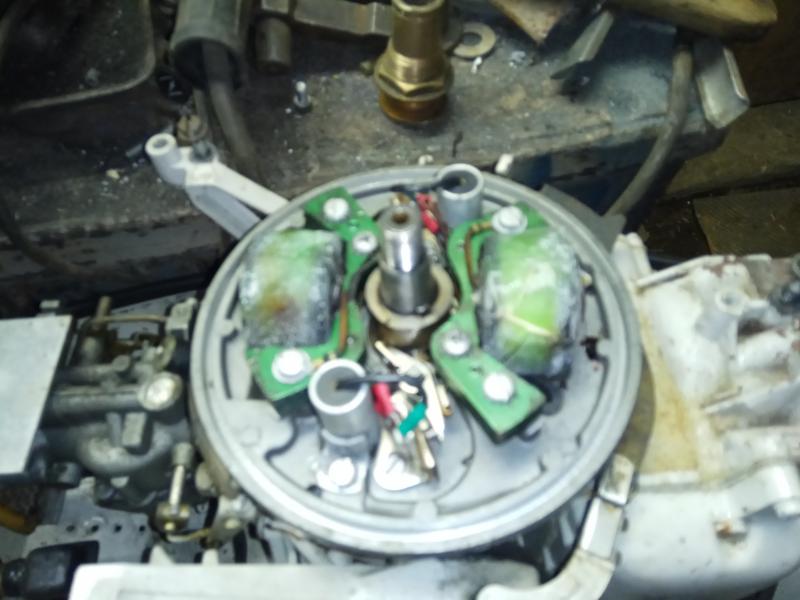

здраствуите други мои хочу вот токоие катушки от етово мотора если уково ест отзавитес
garik64
14.11.2013
1 466
629
МОСКВА
Re: Барахолка "Johnson / Evinrude" - только запчасти
поставь электронное зажигание и забудь

вот именно.ставь эл.зажигалку и не парься.

А что с ней,в обрыве? Влаги насосала?
4 200

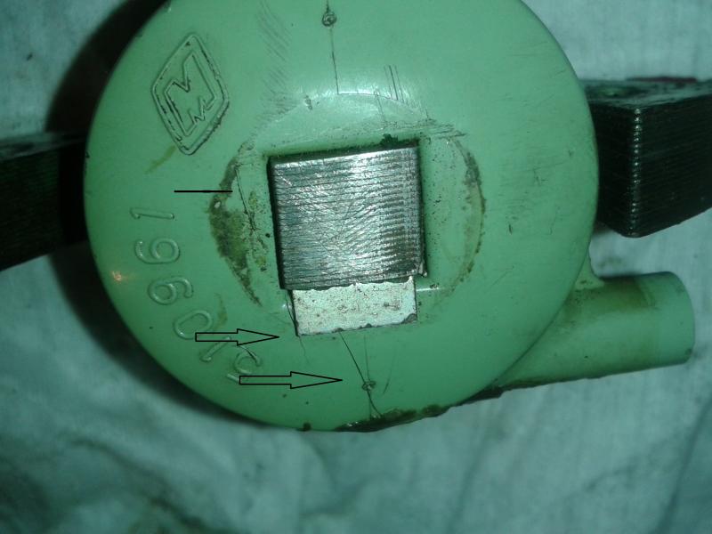

эти треснутые катушки родовая болячка таких Эвинов. Прямая тебе дорога к ovchinnikov 1966 за электронным зажиганием.
zavitay
04.07.2012
6 355
385
Стрела
Ставь электронное! .У меня на всех раритетах такое стоит. Катушки,прерывателя! Свяжись с Алексеем,не пожалеешь!
4 200

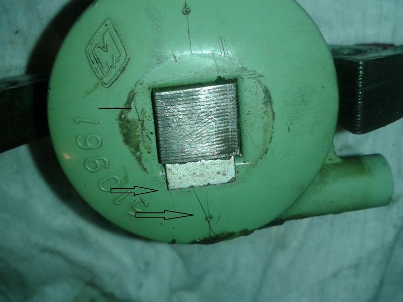

Не работают они нормально с таким дефектом. Похоже, шьют между витками внутри. Перебои.

Можно попробовать ,.сварить,. в парафине(церезине),в расплав кинуть селикагель( в ботики бывают кладут;)) Предварительно конечно высушить на батарее(не спеша).
А так конечно будет шить.

Не стану отрицать возможности успеха. Но, думаю, не надолго этого хватит. Парафин штука непрочная, особливо при вибрациях.

А стоит ли городить огород если проще поставить нормальное и забыть,ставил Алексея зажигание на все моторы что были от ветра и москвы до джона и эвина и везде работает на ура

Ох, не знаю откуда взялось о заливке воском катушек. Об этом и Андрей Танкист говорил, насколько мне не изменяет память:) Ни одного Госта нет по заливке воском катушек. Ни в одном НИИ не видел его использования. Только при фиксации обмотки на дросселях,антенах при регулировке, и то потом все клеилось компаундом. Даже девочки специально обученные делали для нужд эти составы. Одни для приклеивания микросхем,другие для.... много видов . В силу того что в далекие прошлые года покрытие провода было в один слой и лак этот трескался при намотке. Вот тогда и применяли лак. При таком эффекте, как "дребезг" обмотки т.д. Вспомните провод с ниткой которым наматывали антены на фер.стержнях в наборчиках- "Мой первый радиоприемник":)) Но мир не стоял на месте,технологии покрытия шагнули далекоооо в перёд. Теперь давно уже двойное покрытие и эластичный ,термостойкий лак. Ед. где это наиболее актуально-звук, там людям нужно добиться макс. снижения помех,наводок........ Нам этого не нужно:) Пропитка обмотки нужна-если вы используете провод с транса смотанный и т.д. то есть б\у до этого намотанный. В принципе это любой радио монтажник 2 разряда знает, не говоря уже о технологах:) Особо упертые могут вскрыть пусковое или от эл.счетчика катушку и искать там пропитку,хотя бы лаком. Большинство от туда же берет провод для намотки катушек;)
По катушкам древним- Джон и остальные старички. Заливать их толка не будет, первые катушки были изначально из смолы сделаны=залиты. Провод там ну оч.тонкий,рвется он как раз из напряжения корпуса. Смола со временем разрушается и рвет обмотку. Поздние и новодельные катушки теперь делают из пластика. Делают их и поляки и китайцы и ..... В среднем по 12-17 евро катушка, плюс доставка... Как альтернативу вполне можно использовать те же катушки от Москвы 25, на Джоны,Эвины,крайслеры и т.д.

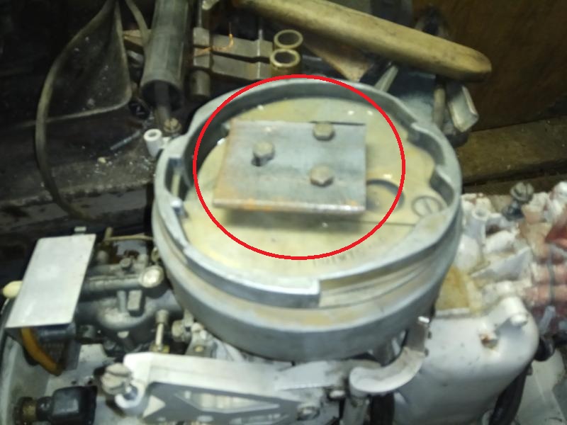

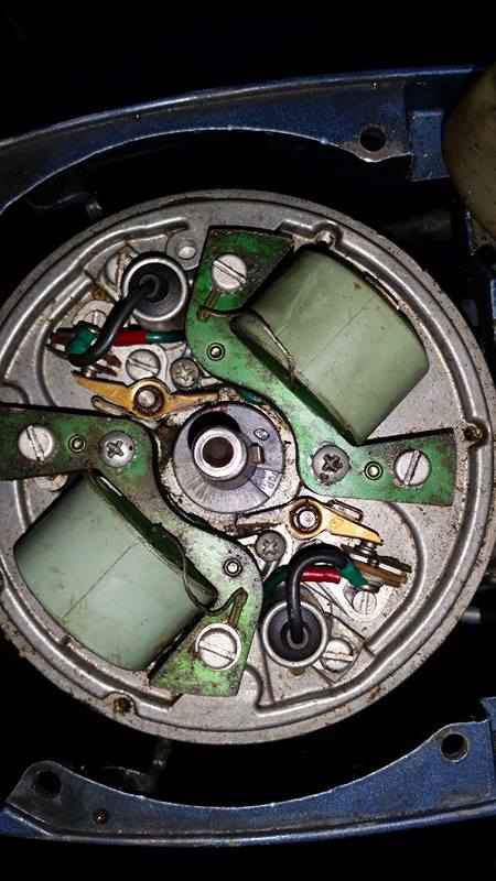

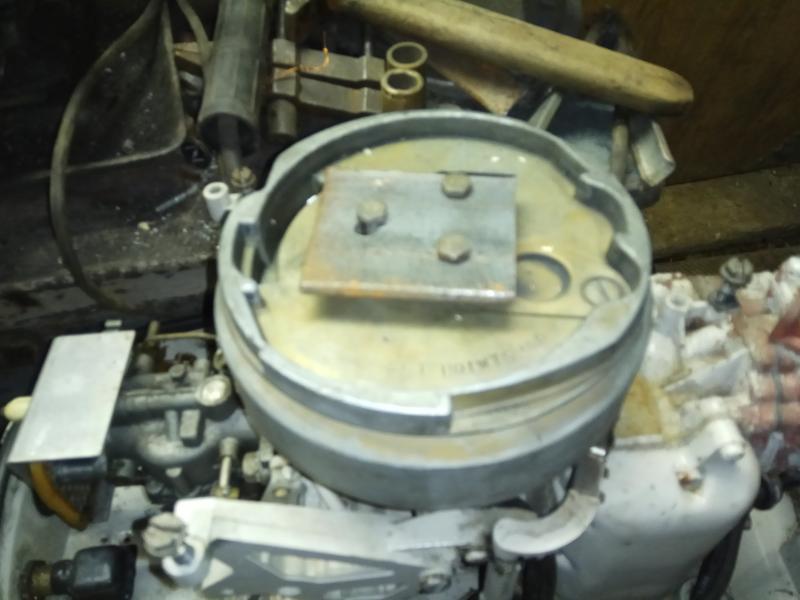

Здраствуите Я купил у игаря бабини пришли они я взял на почте всио вместе даже человек винти тоже положил спосибо игорю. посмотрю если ишо будет проблеми тогда буду заказиват електрони зажигание и как нибуд поставлю наверна. сиомник маховика как делат не подскажите?
levani8022
09.05.2015
609
33
Грузия батуми
Леван
Прогресс-2
вихръ-30 штук 3, ветерок 8, Евинруд 4Л.с. Джонсон 4Л.с.
zavitay сказал(а):
Имеем. Снимаем. Везём к Алексею Овчинникову.
Здраствуи покажи если можеш фотки сиомника от джонсон

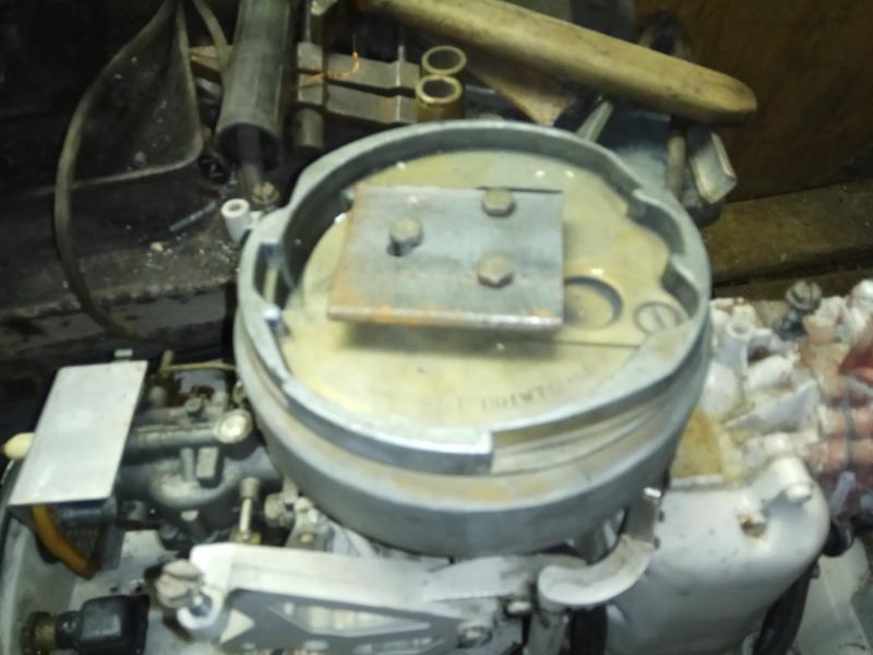

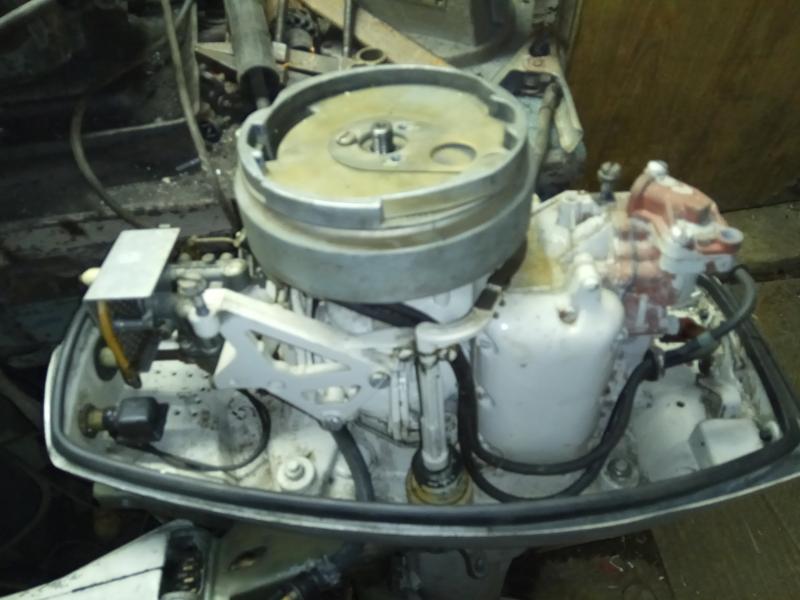

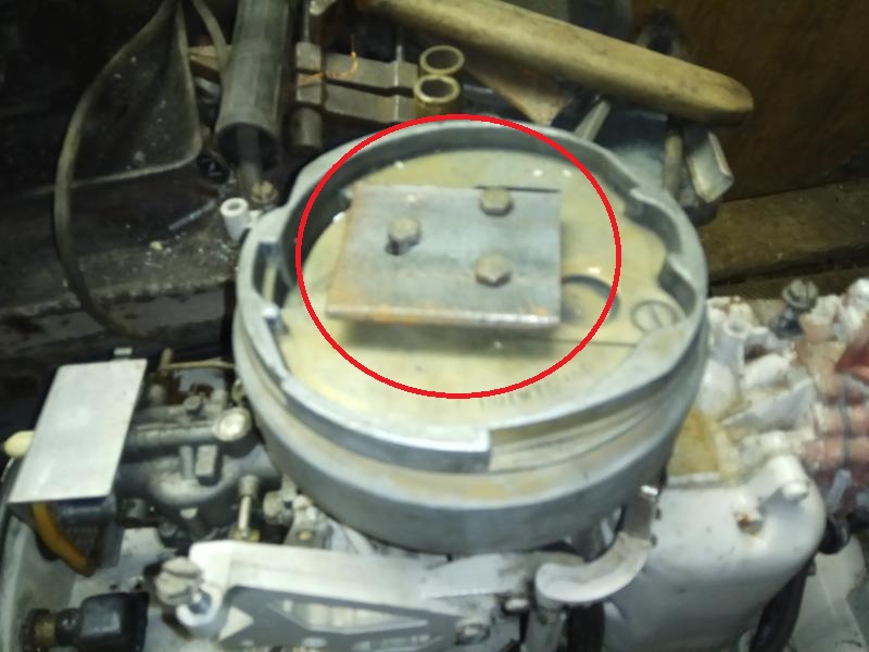

Вот. Толстая пластина и 3 болта. Болты ищутся подходящие на самой голове.
10 098
1 477
Внимание!!!! Там дюймовая резьба!!!
