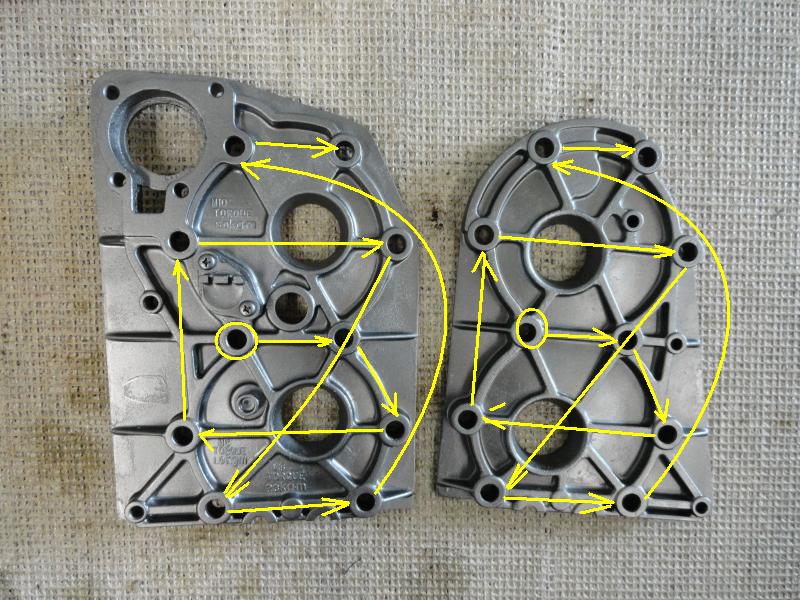

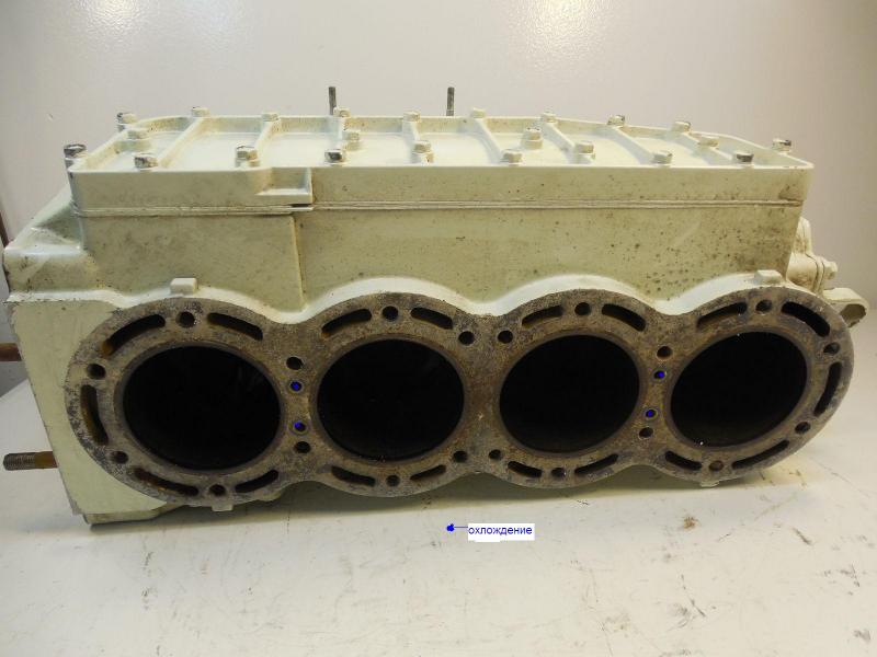

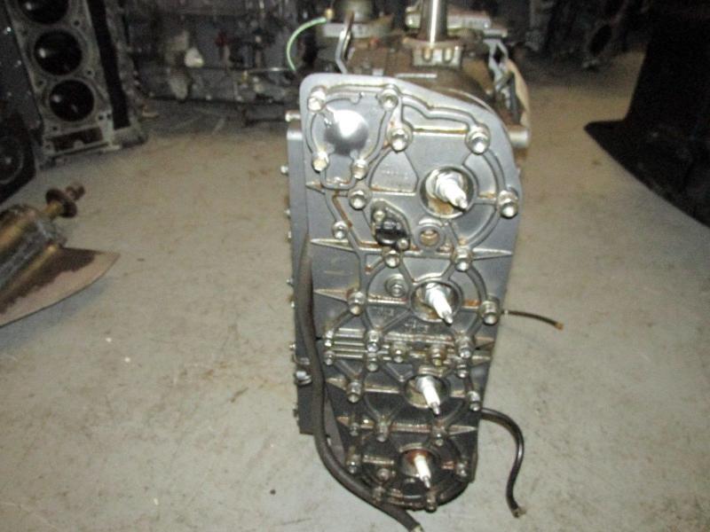

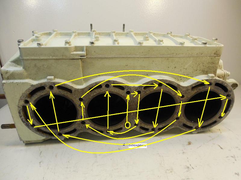

Здравствуйте ,подскажите порядок затяжки блока цилиндров мотора suzuki DT115

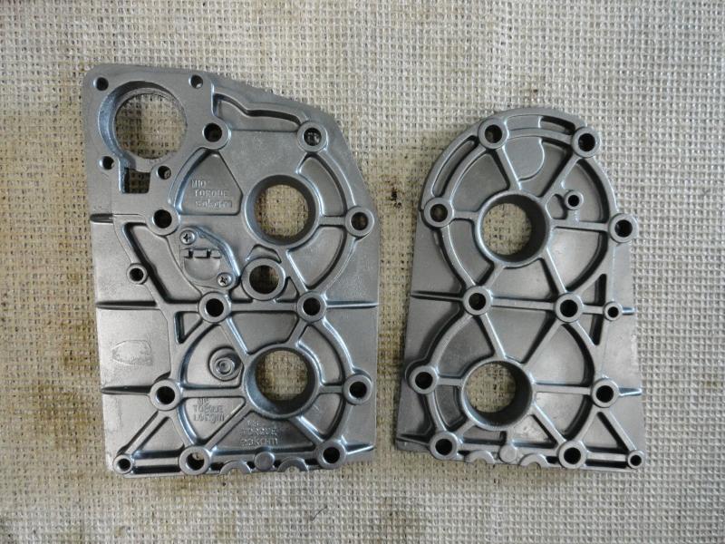

Головка цилиндров разделена на 2 части по мимо их нужно затянуть крышку головки цилиндров к головке

разделенные крышки от головки верх и низ

Все как везде. От середины к краям.

Я бы сказал-по отдельности каждую,от центра к краям.
Как-то так ;)
А если прокладка цельная, то второй вариант ИМХО то же имеет право на жизнь :yes:

Даже если цельная то крутить нужно по первому варианту.
Ну тебе Лёш виднее, ты постоянно с ремонтом :D ...
