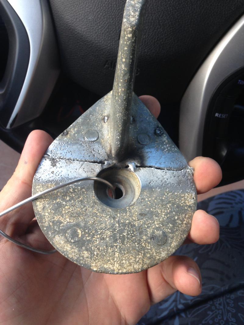

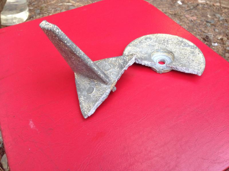

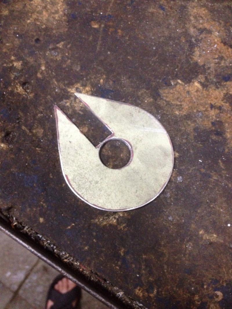

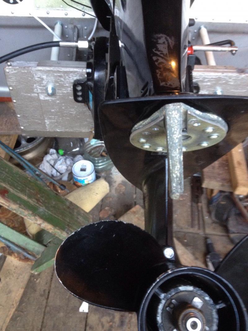

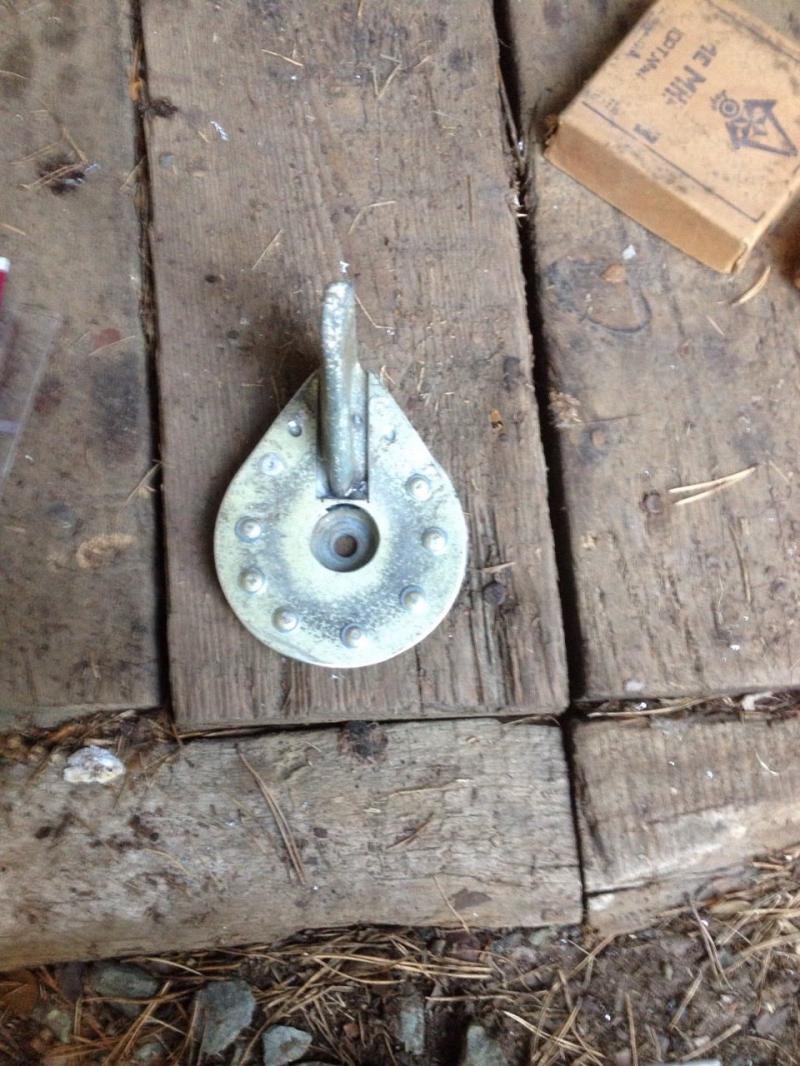

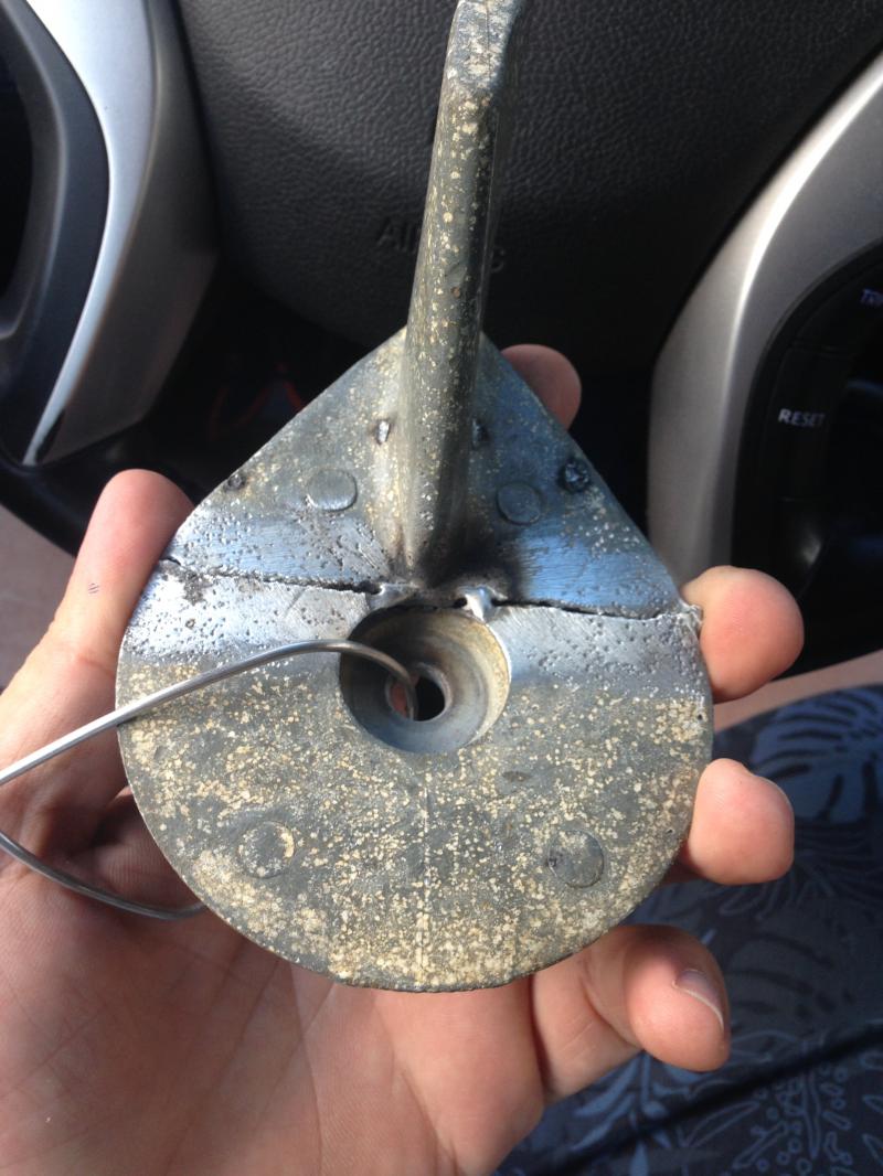

Летом случилась такая оказия - сломался триммер, причем лодка в воде не находилась, как это случилось остается только догадываться, но явление не приятное:
Подумав немного, поехал в контору, которая занимается ремонтов радиаторов, колесных дисков, сваркой по алюминию вообщем. Там сказали щас заварим, иди покури минуток 5 на улице. Через 5 минут товарисч из мастерской сказал что не варится из-за большого содержания магния или цинка!
Конечно я после этого почитал научные статьи про аноды и их пользу, понял что сварить не удастся, а новый стоит 3000 руб у дилера :( .

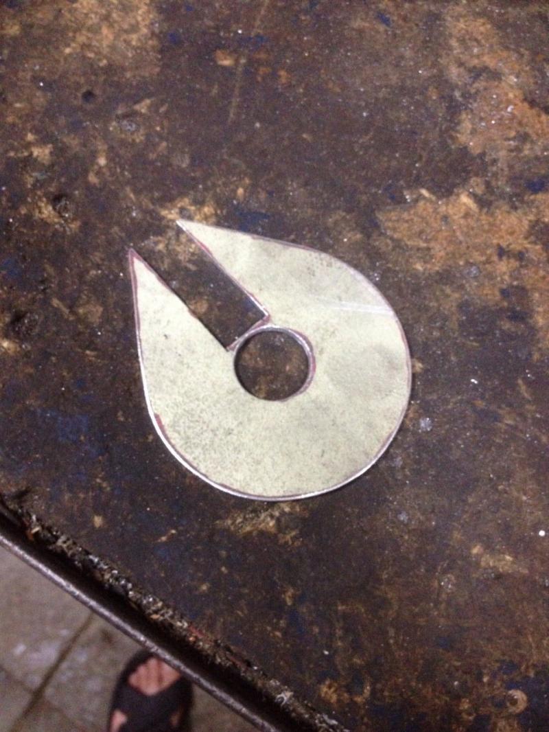

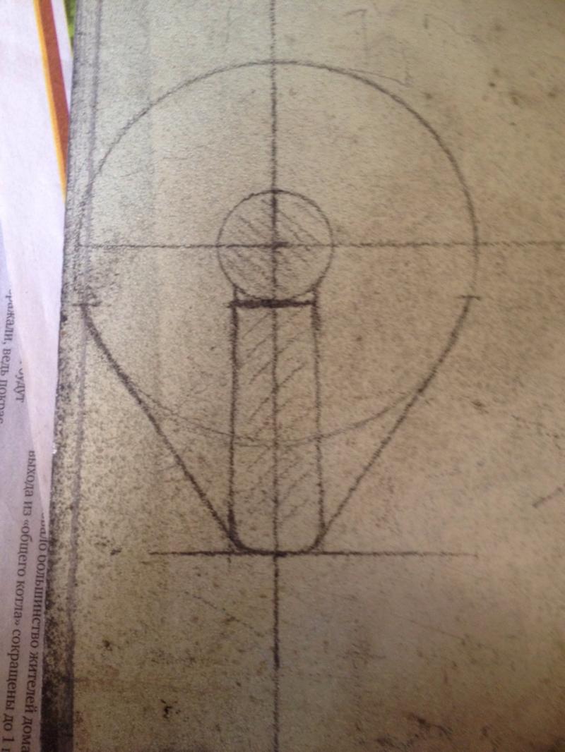

Решение было найдено следующее: колумбиком снял размеры и скинул отцу, а он на куске алюминия сделал эскиз по этим размерам
выпилил вручную, доработал напильником :)

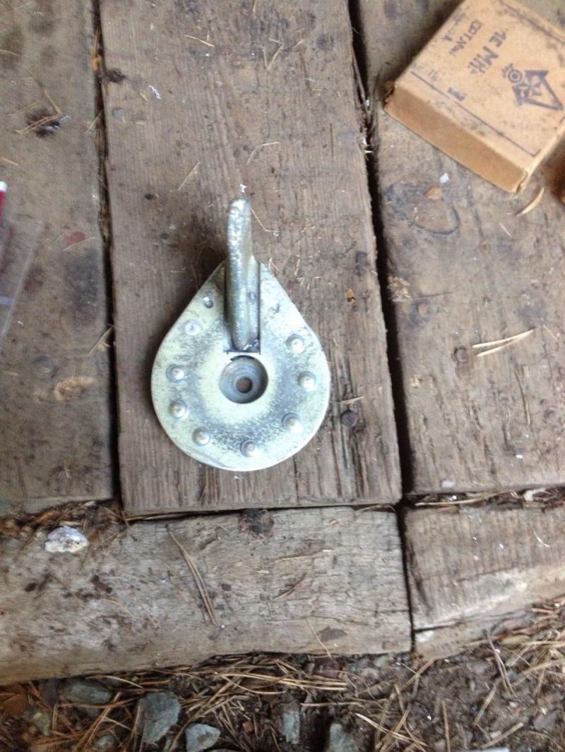

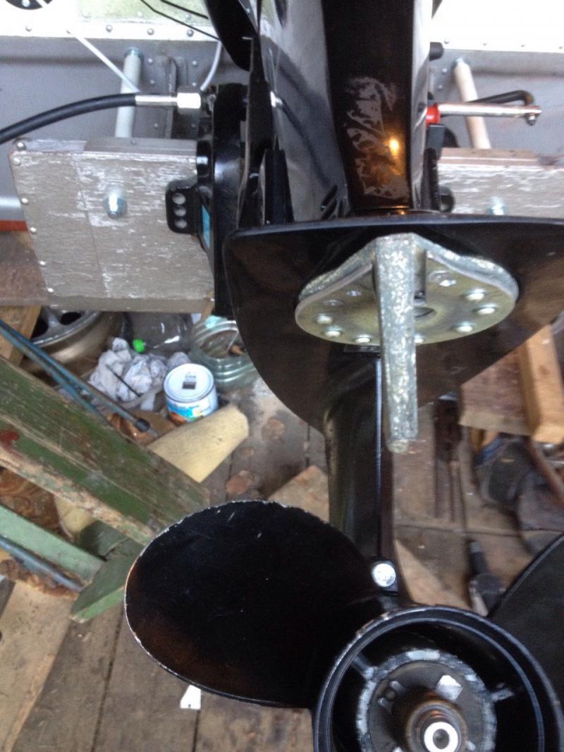

приложил, доработал изгибы молотком и приклепал
P.S. для тех кто не согласен с названием триммер - это название из каталога, trim в переводе выравнивать, а на моем моторе он еще и такую функцию выполняет.
Надеюсь тема кому-то поможет когда-нибудь.

Наличие протектора в пресной воде не так уж необходимо,особенно если нога не в воде постоянно.
Теперь площадь протектора уменьшилась за счет алюминия,видимо. И еще важный момент-протектор должен быть изолирован от защищаемого металла.
Ну у нас пресный водоем! А дальше него мы не ходим.
Площадь протектора действительно уменьшилась, но это и не страшно в нашем случае. Для других водоемов можно было бы и меньшим размером пластины обойтись.
Тут немного не понял, он стоит и касается частей мотора (сапога) так же как и до поломки. Или имелось ввиду изоляция анода от укрепляющей алюминиевой пластины?

Я думаю,что основную проблему под водой создает пара:нержавейка(крепеж)-алюминий. Вода-электролит. Нержа-катод, алюминий-анод. При наличии протектора с меньшим,чем алюминий электр. потенциалом,в роли анода выступает именно протектор. Зачем соединять протектор с алюминием??
Почему нержавейка?Потому что она не окисляется. На КМ2 скуловые накладки были из чернухи и проблем с коррозией рядом с ними не было,ибо чернуха окисляется,а ржавчина -диэлектрик. На КМ3 и выше -накладки из нержи и проблема с коррозией около них была не надуманная.

Все хорошо у Вас получилось. Я просто подумал,что как-то не очень,с точки зрения обтекаемости подводной части.
Просто как мысль: сделать ,,триммер,, из алюминия более изящным ,а как протектор поставить на верх АКП не толстую,сточенную(фрезерованную) ,.плюшку,.из остатка родного ,,триммера-анода,,. Если уж есть доступ к худо-бедно слесарке.

Варятся и аноды. Месяц назад при демонтаже редуктора сломал анод. Отдал знакомому, заварил, но тоже что-то говорил про хим. состав я не вникал. Правда аргонник у него какойто навороченный 700 тыс. р. стоит.
