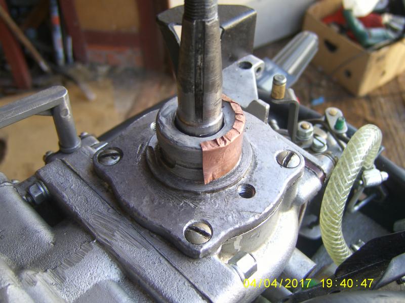

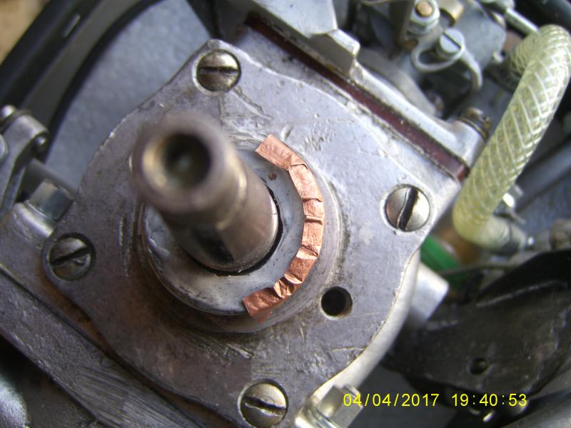

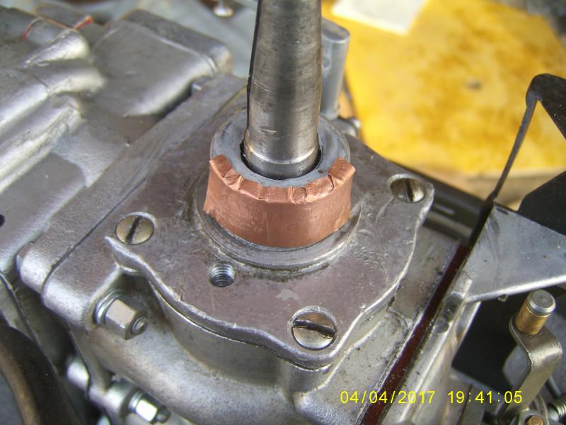

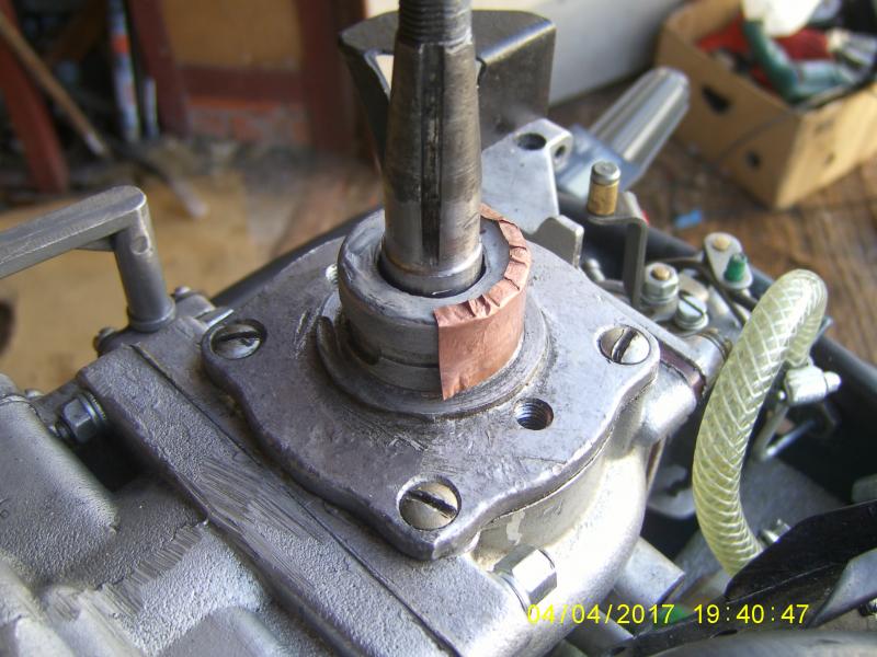

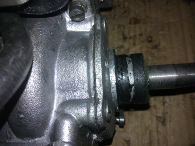

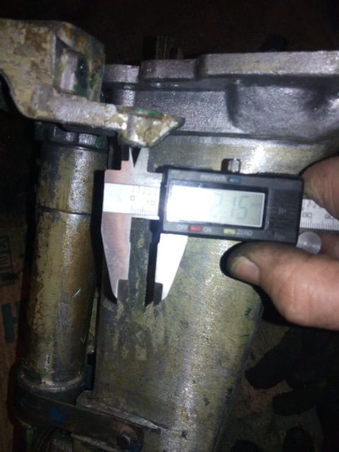

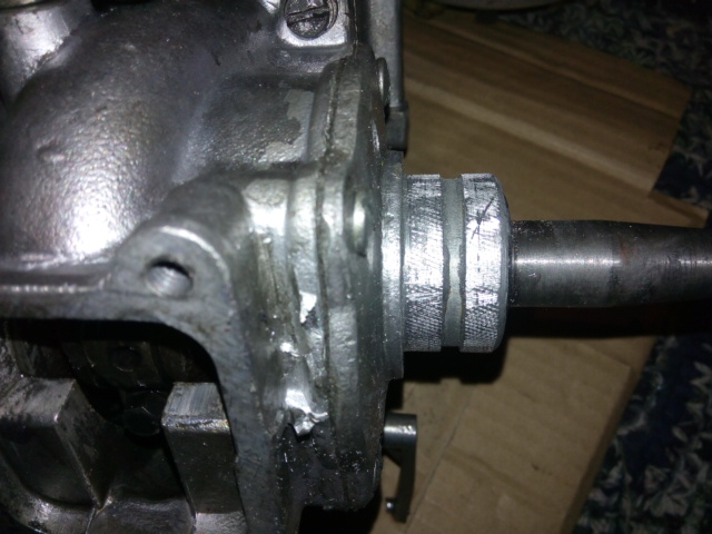

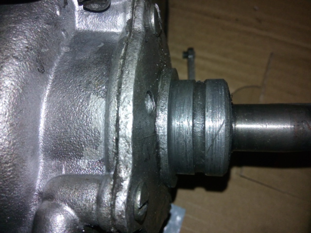

Большинство владельцев старых моторов, наверняка, столкнулись с такой проблемой как люфт магдино и верхней крышкой картера, превышающий все допустимые нормы. У некоторых уже маховик цепляет за полюсы.
Кто-то подкладывает полоски фольги, кто-то ставит подшипники или новые втулки вытачивает.
Но, как говорил один великий человек: "... Мы пойдем другим путем..."

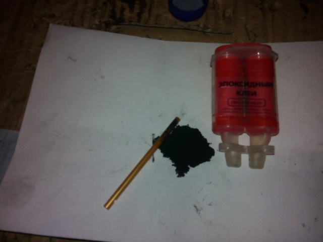

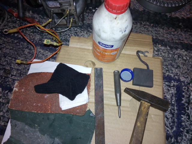

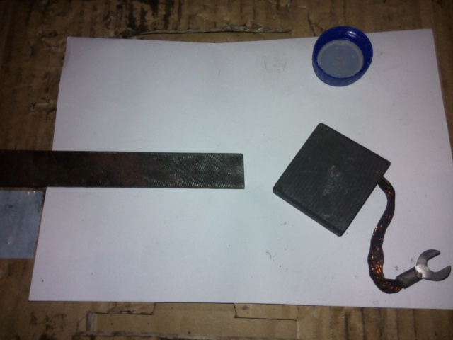

Для этого нам понадобятся: графитовая щетка или порошковый графит, напильник, кусочек наждачки, ацетон или растворитель, молоток, керн, двукомпонентный клей или эпоксидка, пробка от бутылки, ... и пара лоскутков ветоши.

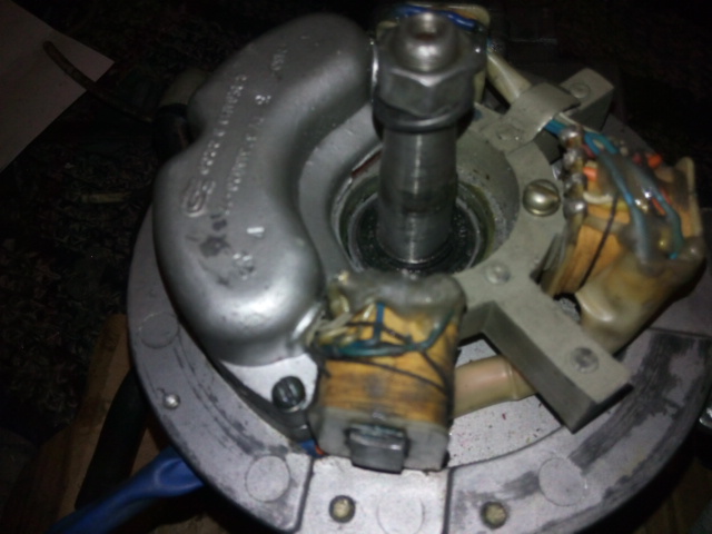

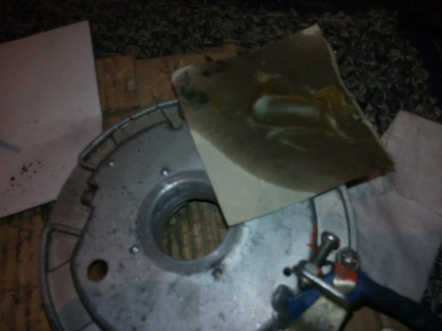

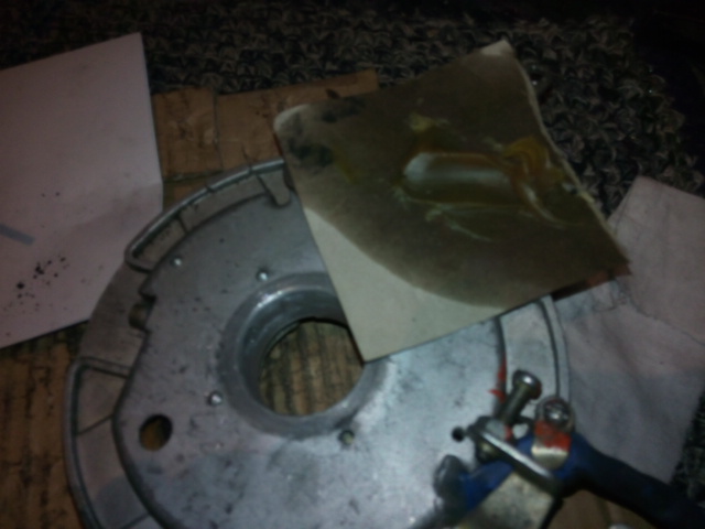

Зачищаем и обезжириваем крышку и отверстие магдино.

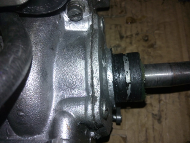

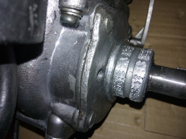

Затем напильником на крышке делаем насечку. Кладем сверху напильник и по окружности ударами молотка обстукиваем.
Затем с противоположной пазу под фиксирующий болт наносим кернение сектром примерно 150 градусов. Я в этот раз увлекся и нанес почти на 180, а это лишнее, на следующем этапе вышла небольшая заморочка.
Затем надеваем магнето на место в положении примерно средних оборотов и слегка поворачивая его в пределах рабочего хода туда-сюда, но не раскачивая из стороны в сторону снимаем магдино. Убираем шкуркой задиры изнутри, слегка проходим крышку. Еще раз обезжириваем крышку.

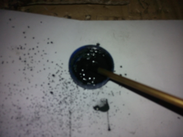

Затем натираем примерно пол-чайной ложки графитового порошка.

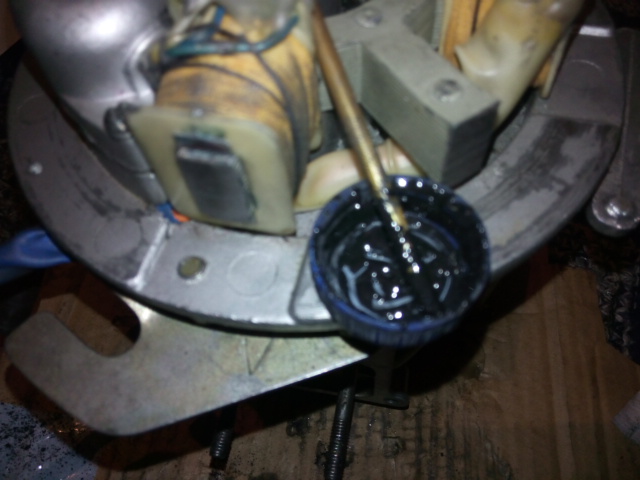

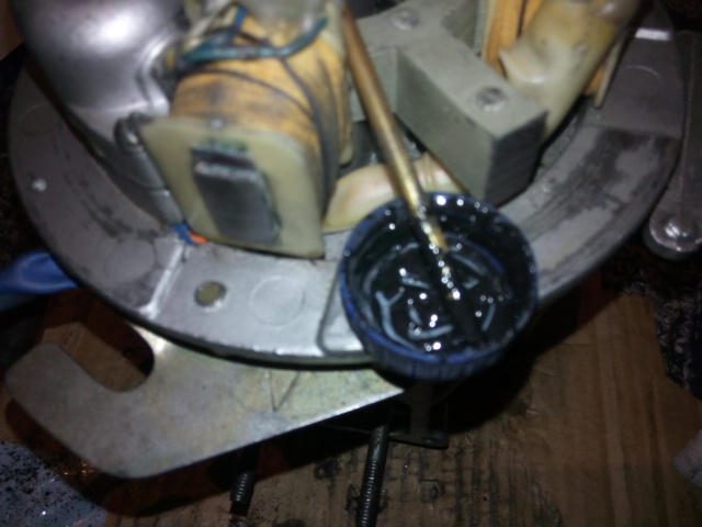

Разводим примерно столько же клея. Смешиваем с порошком и наносим на крышку.

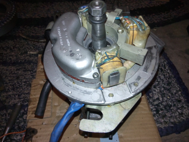

Смазываем отверстие магдино консистентной смазкой и надеваем на место, повернув несколько раз в пределах рабочего хода. Остатки клея не выбрасываем, а оставляем для контроля. Как только клей достаточно загустеет, но еще будет пластичным, снимаем магдино с крышки.
В итоге получаем такое, убираем лишнее и оставляем для дальнейшей полимеризации.
Все, на этом готово, смазываем (я мажу графиткой) и собираем. Фиксирующий болт закручиваем только до легкого касания, под хомут поводка подкладываем пластиковую пластинку и усилие затяжки регулируем им. Это есть, вроде даже у Фишбейна. Таким способом я устранил люфт на всех четырех своих мотоголовках. Этим же способом можно устранить люфт и в секторной шестерни привода поводка (к которой дистанционка цепляется). Но у меня до них еще руки не дошли.
