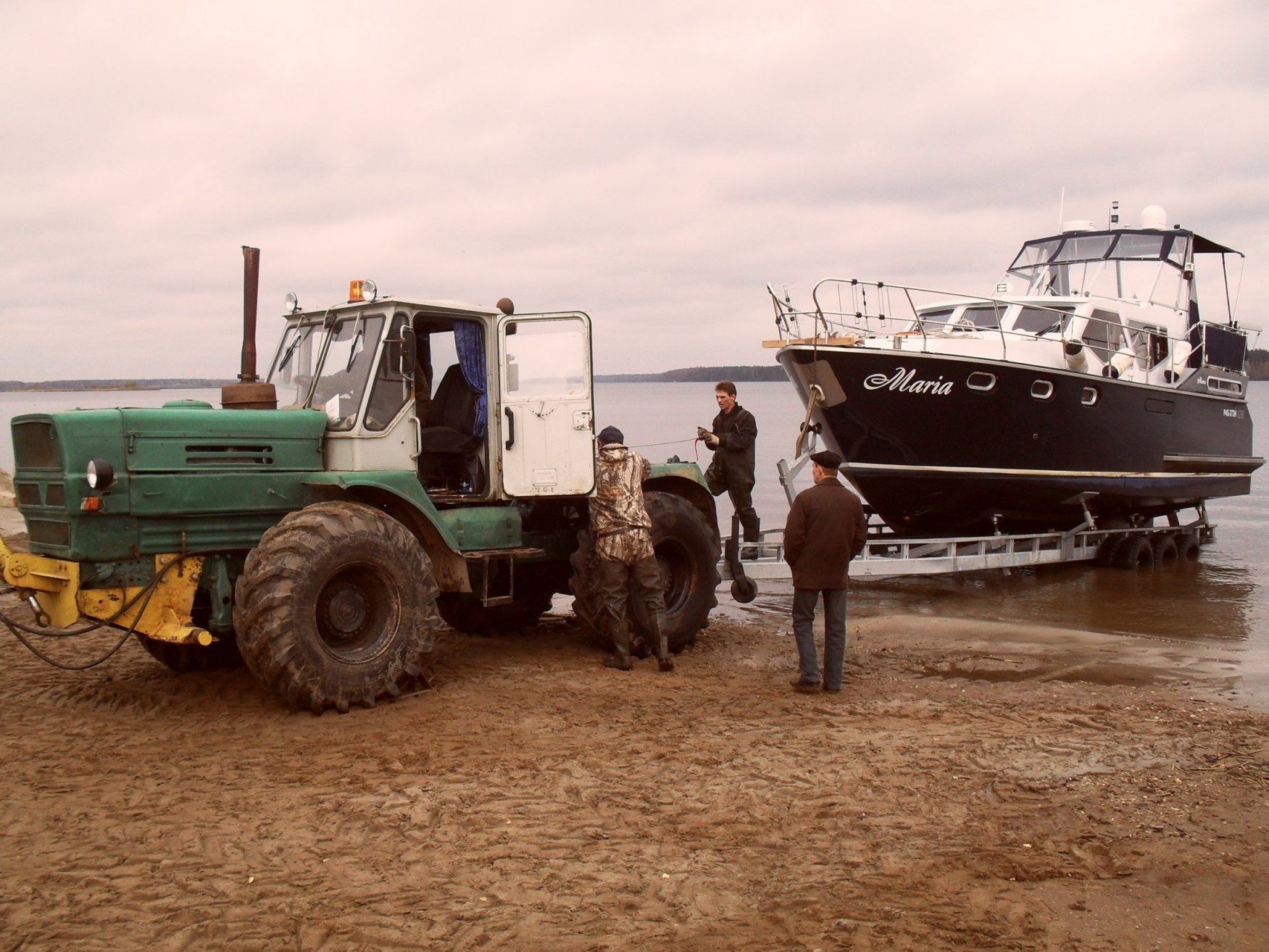

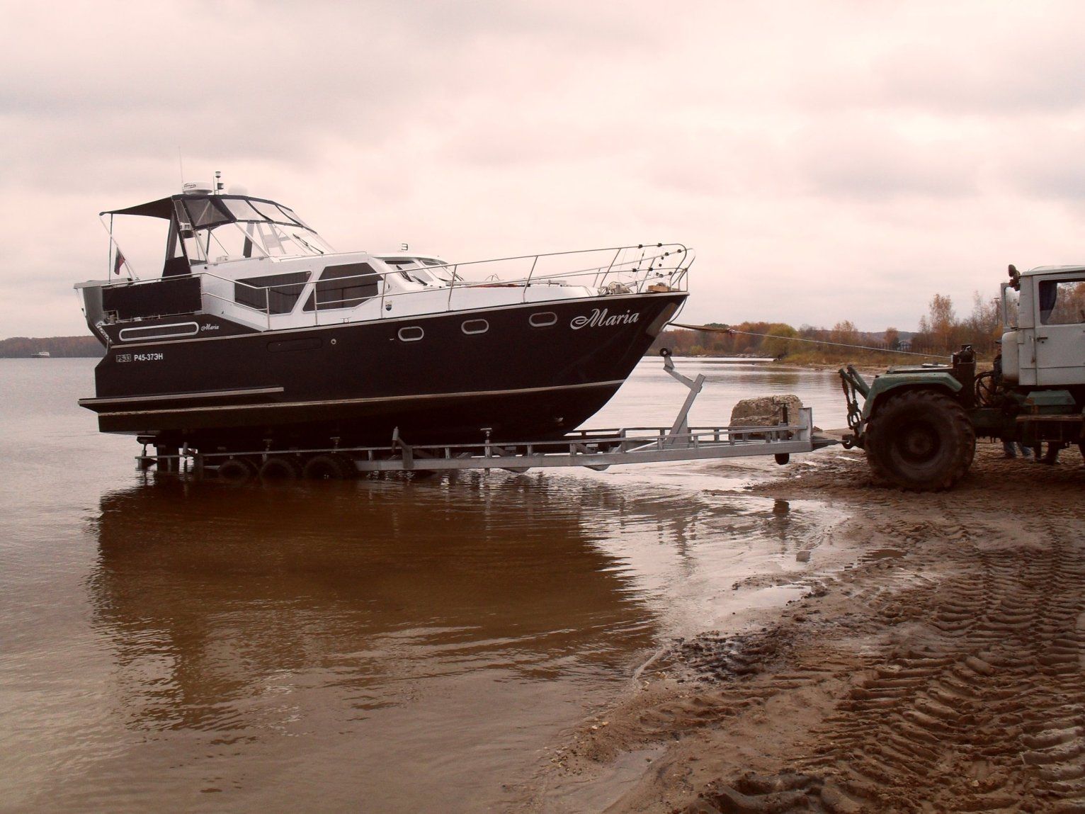

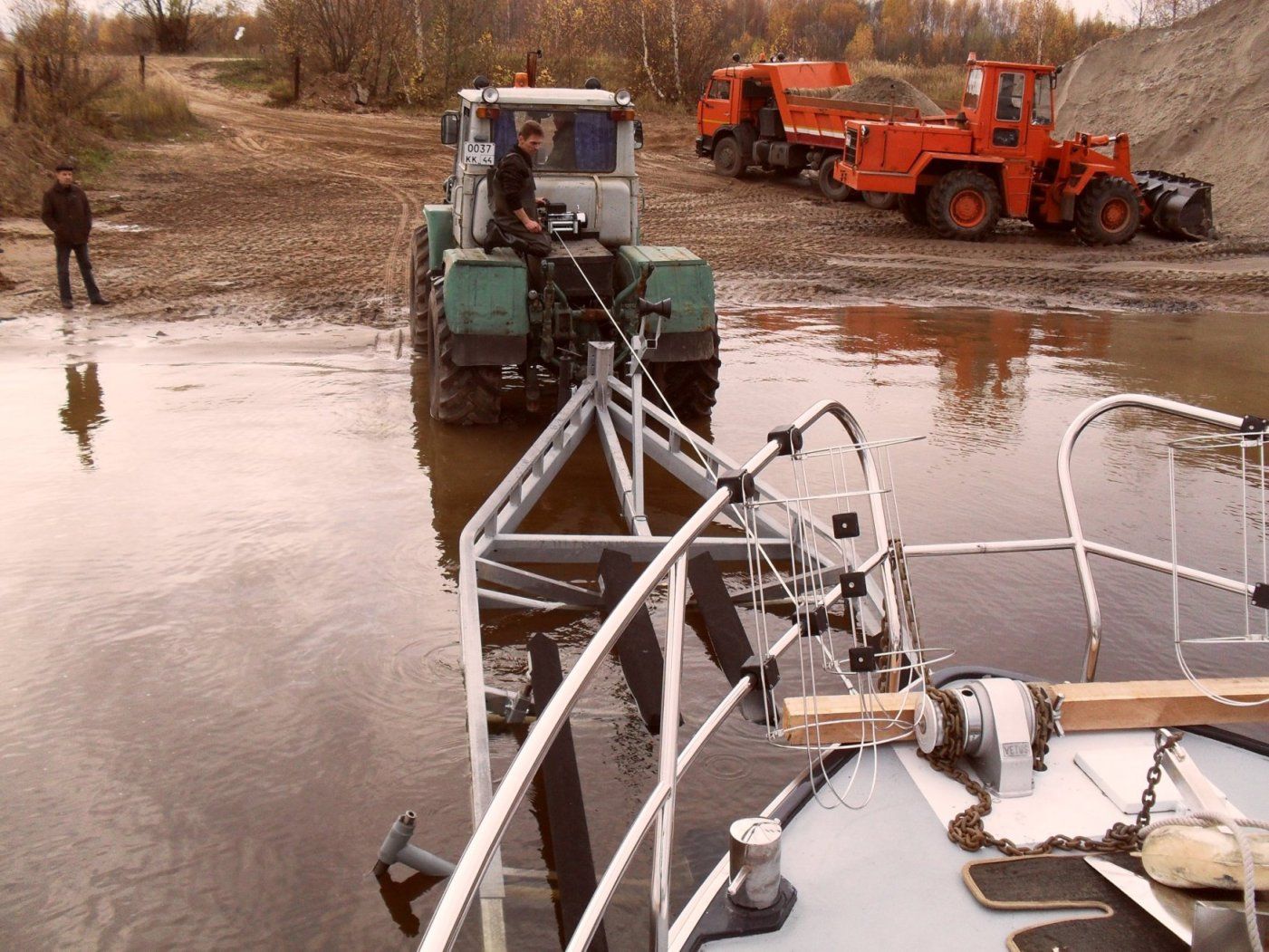

А мне пришлось вот такой внедорожник покупать. Другие не смогают :D
Ну это типа похвастался ;)

Был бы у меня такой катер, я бы тоже такой внедорожник для него прикупил бы - как аксессуар! :)

На последнем фото, рядом еще два оранжевых ДЖИПА! Тот что с кузовом- наверно за грибами ездить, а тот что спереди с лопатой- дорожку перед домом от листьев и снега убирать для проезда основного джипа, ну и так в магазин за хлебушком съездить! :lol: :lol:
Зачетный прицеп!! Покупной или самопальный?

По ЛОДОЧКЕ - ТЯГАЧ, - НУ и Прицепчик соответственно!! Зачет!! :lol: :lol:

RAT сказал(а):
На последнем фото, рядом еще два оранжевых ДЖИПА! :lol: :lol:
Не, оранжевые это в песочнице играть ;) :D
А прицеп покупной, МЗСА делает. Это портовая транспортная телега. В ГИБДД не регистрируют, т. к. нет ПТС, светотехники, тормозов, и негабаритная.

Так и "Моторке" такой похоже " Порт" требуется.. :D :lol: :lol:
