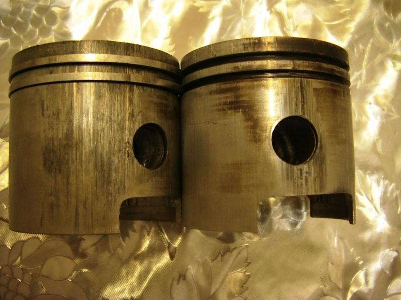

В общем разобрал двиг купленный на барахолке. Компрессия нормальная была, но нужен-то был только блок с поршнями и маховик. При вскрытии обнаружены походившие, но вполне нормальные гильзы, много нагара что на выхлопных окнах наросты были и камеры сгорания черные. Это как-бы нормально для нашего мотора, если масла не жалели, но вот с поршнями засада. Один поршень зацарапан со стороны поршневого пальца (перепускного окна если кому так правильнее) в районе юбки, а на кольцах ни следа, а другой в районе одного выпускного окна сильно надран что даже на кольцах есть еле видимые полосы. Убрать шабером царапины или еще чем их сгладить и выровнять окончательно МС-2000? Или не кроить и купить новые поршни? Цилиндры хоном на 1-2 сотки поправлю чтоб не думалось. Фото поршней прилагается.
