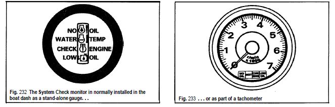

У меня коса сделанная предыдущим владельцем из КГ 5*1,5 :hahaha:
поэтому и спрашиваю
в сервис мануале вот такие приборчики нарисованы
