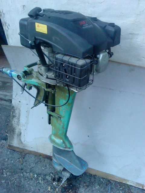

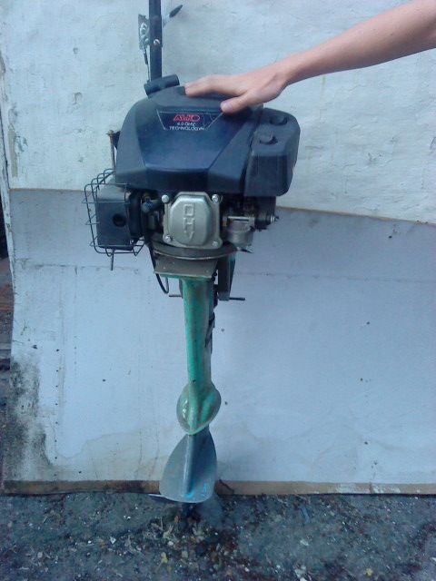

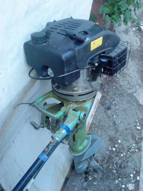

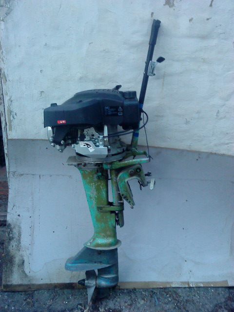

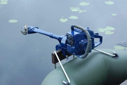

В прошлом году(ради интересу)собрал вот такого "страшилку"

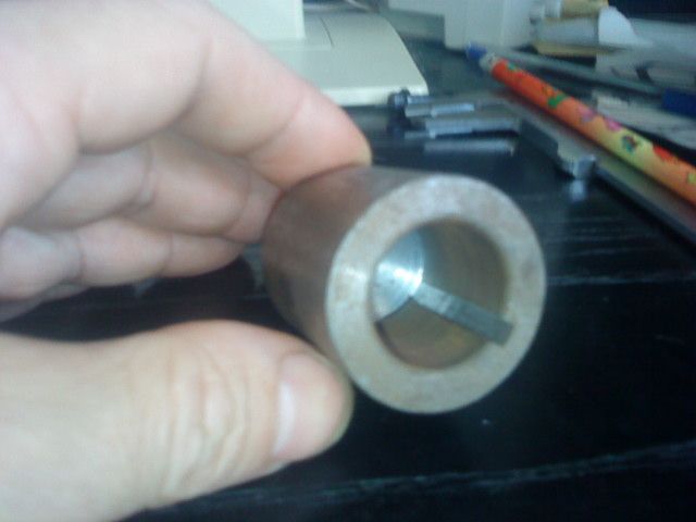

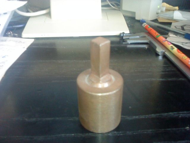

."Голова"-новый,одноцилиндровый,4х тактный "воздушник" AL-KO 4л.с..Голову купил в магазине как з/ч к мотоблоку,Ветровскую ногу подогнал знакомый,очень хороший моторист Володя ("Бабайчик")-за что ему огромное спасибо!Вся переделка свелась к обрезке "рессоры" Ветровского редуктора с последующим подгоном оной под Вихревский квадрат с помощью "болгарки" и "глазомера",заказу у знакомого токаря переходника с AL-KOвского к.вала под шпонку на Виховский квадрат."Голову" с "ногой" соеденил - как придумалось,"без сварки по аллюминию",но вполне крепко и главное полностью работоспособно!Покатухи устроили вдвоём с другом на "Метле",винт даже не подрезал,оставил что было - от Вет.-8 красный.Подрезал бы винт,побежала бы я думаю намного шустрее...поленился,главное заработало(чего и добивался).Уже год лежит в сарае - ПОСТО НЕ НУЖЕН.Вот такие дела
