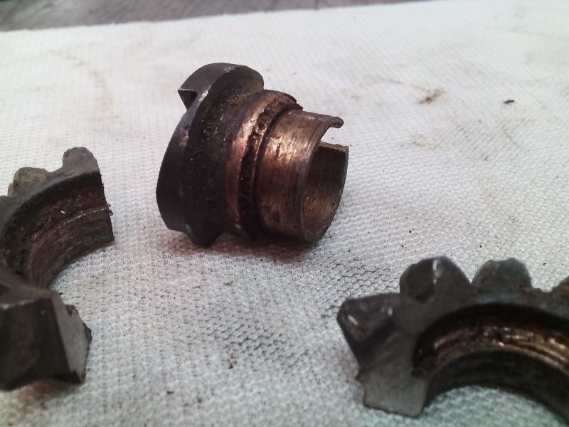

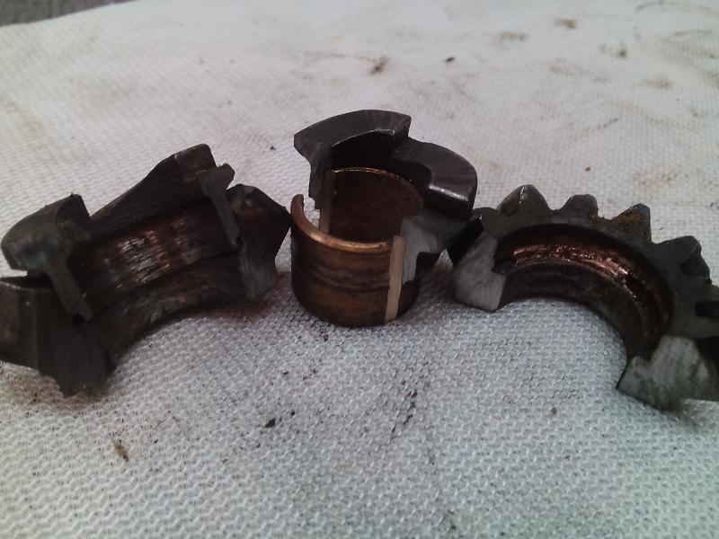

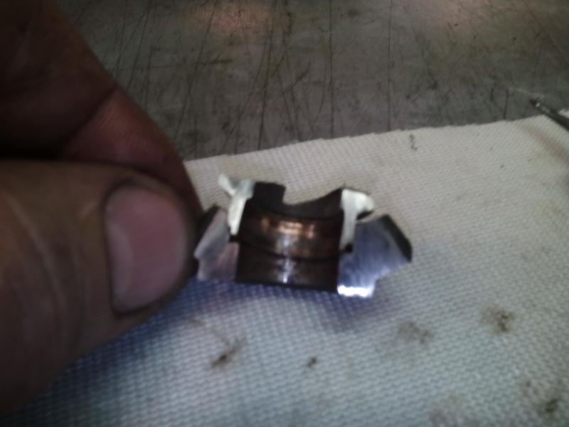

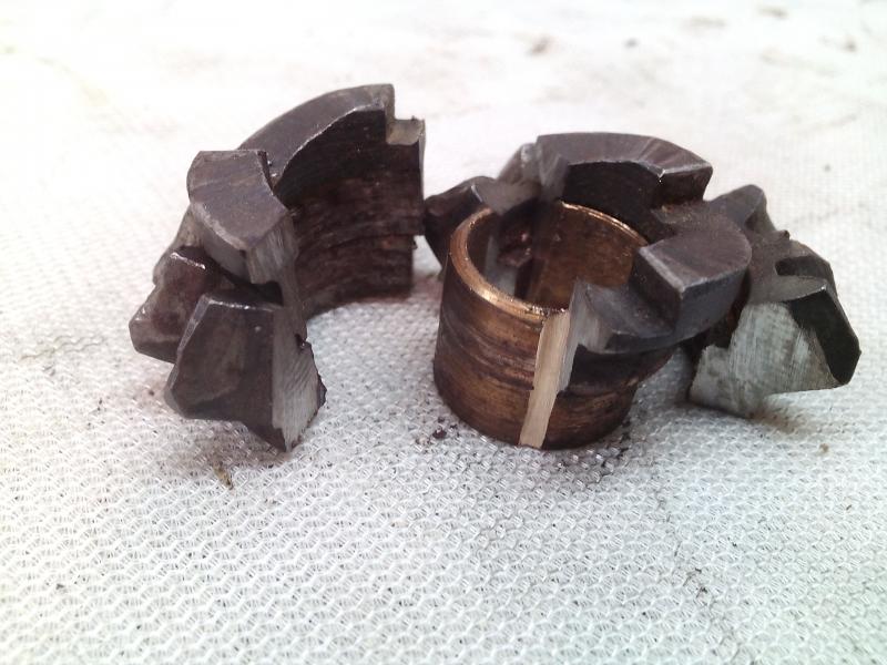

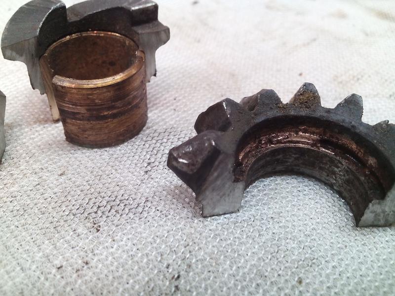

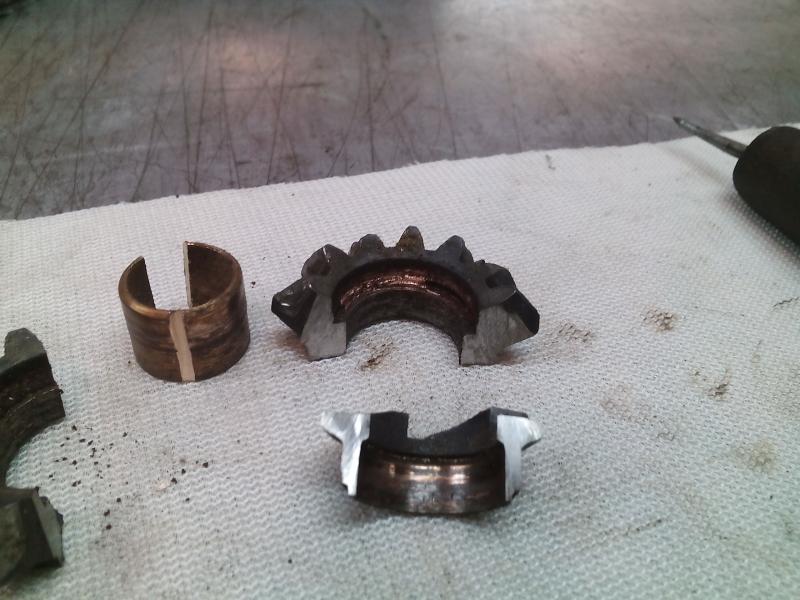

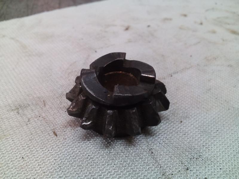

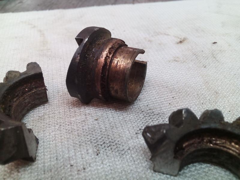

Тему поднял не с проста. На это есть две причины (1)есть у меня шестерня заднего хода причем например 3 шт а нет переднего хода. Что делать ? (2) может для большинства главная. у всех есть более или менее изношенные шестерни и не за горами их замена. что делать если негде взять.!!! ОТВЕТ нужно поменять их местами.заднего хода на переднию и наоборот. предлагаю снять кулачки и поменять их местами. ЕДИНСТВЕННОЕ ЧТО МНЕ НЕ ПОНЯТНО КАК ИХ ВОЗМОЖНО ПОЯЛИ ИЛИ СКРЕПЛЯЛИ. на фото все видно. ...помогите решить эту загадку.
